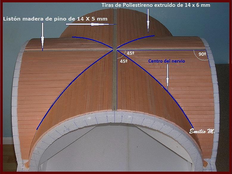

Para que sea más fácil su localización, este trabajo de cómo construí los nervios de la bóveda de arista en planta cuadrada , lo pongo en este nuevo apartado. Dicho trabajo lo hice para el Belén 2010 y lo tenía pendiente de poner en el foro. El resto del trabajo se encuentra en el enlace que a continuación indico:
http://foro.belenismo.net/forums/thread-view.asp?tid=18094&start=1
Parte de las fotos del proceso de construcción del citado trabajo, las eliminé por un error que cometí al manipularlas, y no pude recuperarlas del disco duro. Así que, para que veáis como construí los citados nervios, he preparado un PDF con unos dibujos que sustituyen a las fotos que no pude recuperar.

Hola Emilio. Yo utilizo otra técnica para hacer las bóvedas cruzadas, pero la tuya parece más rápida y sencilla.
Tengo una duda. De dónde sale el radio para la elipse del paso 5.
En ese punto, yo hago una cuenta rara, que al final sale también, pero no es un método muy preciso jajaja...
Gracias por tus incontables aportes.

Hay un paso que no me queda claro. Cuando colocas el molde de porexpán expandido, las "vigas" que van desde la elipse a los muros,¿son de porexpán expandido u obstruido? ¿El cerramiento se coloca sobre esas vigas y las nervaduras de la elipse?

Yo no he inventado nada, solamente he aplicado la geometría. Creo que en lugar del paso 5, te refieres al paso 6 . Contesto a tu pregunta:
  • La máxima altura de la elipse (nervio), debe ser igual al radio del arco de medio punto que en este caso es 33 cm.
  • En el paso 4 , puedes ver como las proyecciones del arco de medio punto sobre la diagonal del cuadrado de la base de la bóveda de arista donde se forma la elipse son iguales.

Contesto a tus preguntas:
  • Las piezas de color naranja que sirven para formar la bóveda de arista son de poliestireno extruido.
  • Las piezas mencionadas anteriormente, van colocadas desde el arco de medio punto hasta la elipse que forma el nervio.
  • A la hora de pegar las piezas para formar la bóveda de arista, dichas piezas tienen que formar ángulo recto con el arco de medio punto.
En el siguiente enlace puedes ver más fotos que te pueden aclarar el tema:
http://foro.belenismo.net/forums/thread-view.asp?tid=18094&start=76

Intentaré cuando cuente con algo de tiempo poner en práctica esta técnica de cerramiento y comentaré abiertamiente las dudas que me puedan surgir. El el otro documento ya he aclarado algunas (la existencia de los palos de madera, que yo pensaba que era porexpán por ejemplo) Y me han surgido otras (¿El porex extruido se unen unos a otros con la elipse a 45º en inglete?) Gracias una vez más. Es un lujo ver la rigurosidad y la perfeccción de tus trabajos.

Correcto .
Pongo una fotografía para que se vea más claro.
