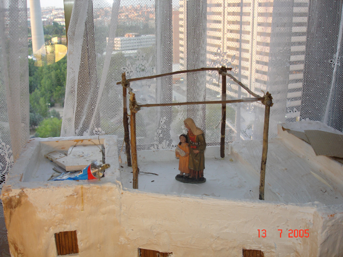

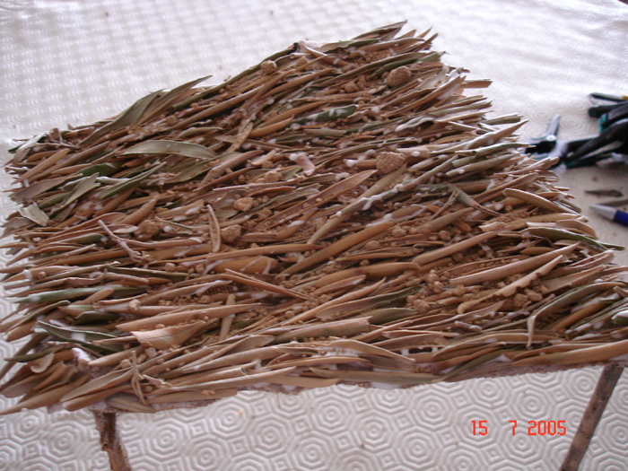

Una vez más, gracias Geni, por enviarnos estas fotos; que yo ya empezaba a dudar que nos las fueras a poner. Podré ver con mas detalle de nuevo tu Belén. Por cierto, te quiero hacer una pregunta, ¿Qué material has puesto de techumbre en la, no se como llamarla, tal vez tienda, que hay en cima de la azotea, techo, terreno, o como se llame de la casa?

Pedro Carrillo - 6/2/2006 11:08 PM
Geni -¿Qué material has puesto de techumbre en la, no se como llamarla, tal vez tienda, que hay en cima de la azotea, techo, terreno, o como se llame de la casa?
Yo lo llamo un sombrajo. Es una parte importante de las costumbress judias, con las mujeres que no podian salir de casa excepto para buscar agua a la fuente o...¡y ahí estaba el truco! subir a las azoteas y hablar desde ellas con las vecinas. Eso sí, la mayoría de las veces con un viejo al lado, de carabina.
¿Os acordais del pecado de David ? Hizo matar a Urías, para poder desposar a su mujer Betsabé. ¿Y donde vió David a Betsabé, pues en una de estas terrazas,desde su Palacio. Esto lo dice el libro 2º de Samuel,vamos, no yo.
En fín, ya me he liado otra vez.
El sombrajo está hecho con una lona, la consabida cola blanca y hojas de olivo secas encima, mezclado con arena para darle consistencia. No tan lejos de como debió ser. Para que no haya duda ahí tienes una foto de cerca durante la construcción del sombrajo.
