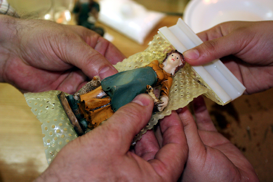

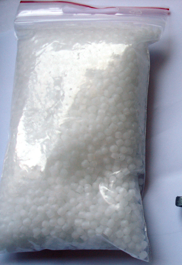

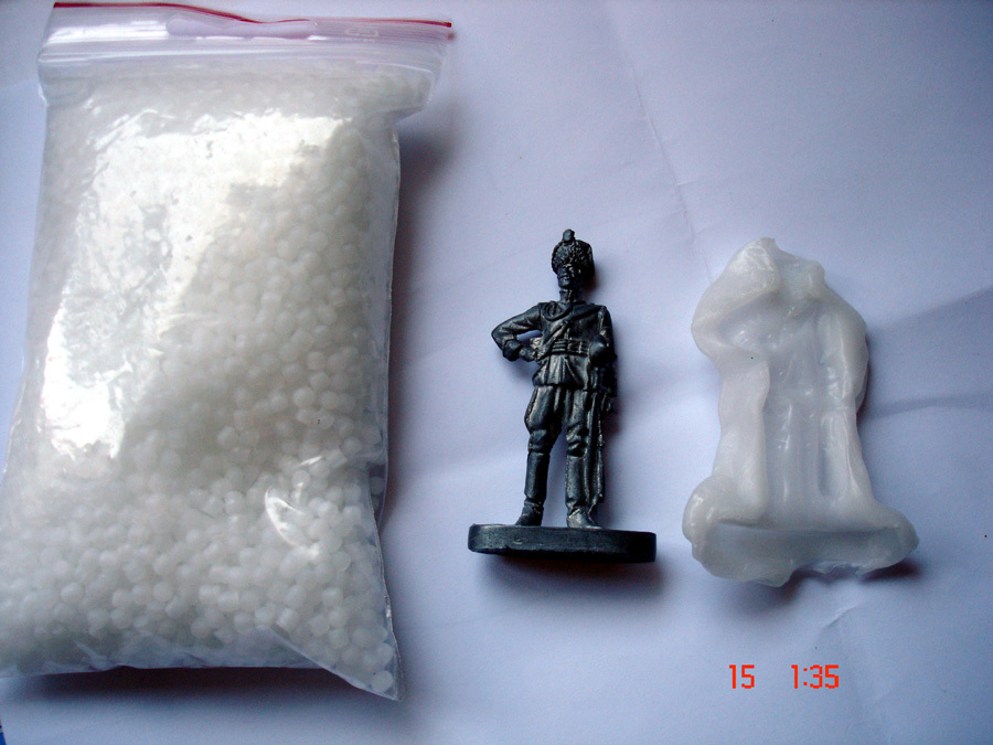

Circunstancias de la vida me han puesto en contacto con profesionales de una clínica oncológica con los que estuve hablando largo y tendido y, por casualidad, al hablar de nuestras cosas de los belenes, me propusieron el uso de un material termoplástico de radiografía oncológica, que se usa para fijar posiciones de partes del cuerpo que deben radiografiarse, o bombardearse con distintas partículas, para así mantener el tratamiento en el mismo punto.

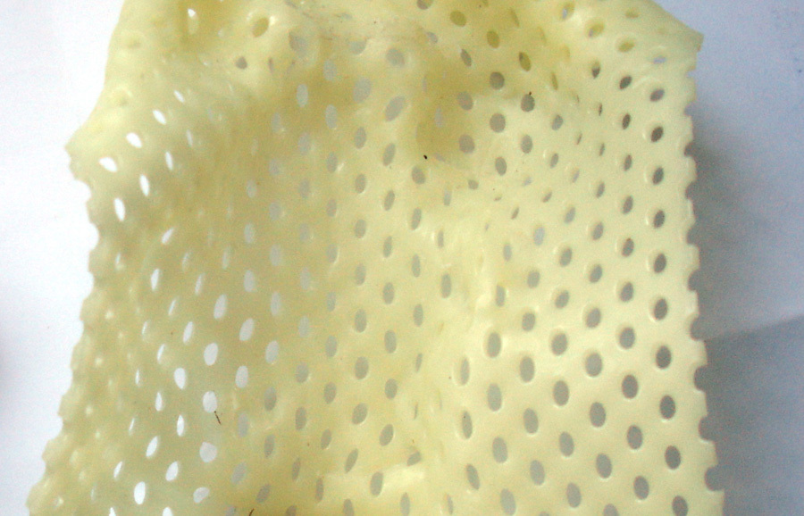

Se trata de un material termoplástico en forma de láminas o bolas, rígido en condiciones normales, que se vuelve flexible con agua caliente a una temperatura superior a los 60ºC, más o menos. Es una material caro como podéis suponer, pero tiene la ventaja de que se produce en su aplicación una merma importante, por lo que se tiran a la basura cantidades importantes de dicho material que resultan inservibles para la aplicación a que van destinadas. Es decir se convierte en una material de desecho que, apelando a nuestro espíritu chatarrero y “clochard”, del que tantas veces hemos hablado en este foro, nos proporciona materia gratis para su aplicación. Si además tenemos un buen amig@ en el centro, pues nos ahorramos hurgar entre contenedores, como tantas veces hemos o estamos haciendo.

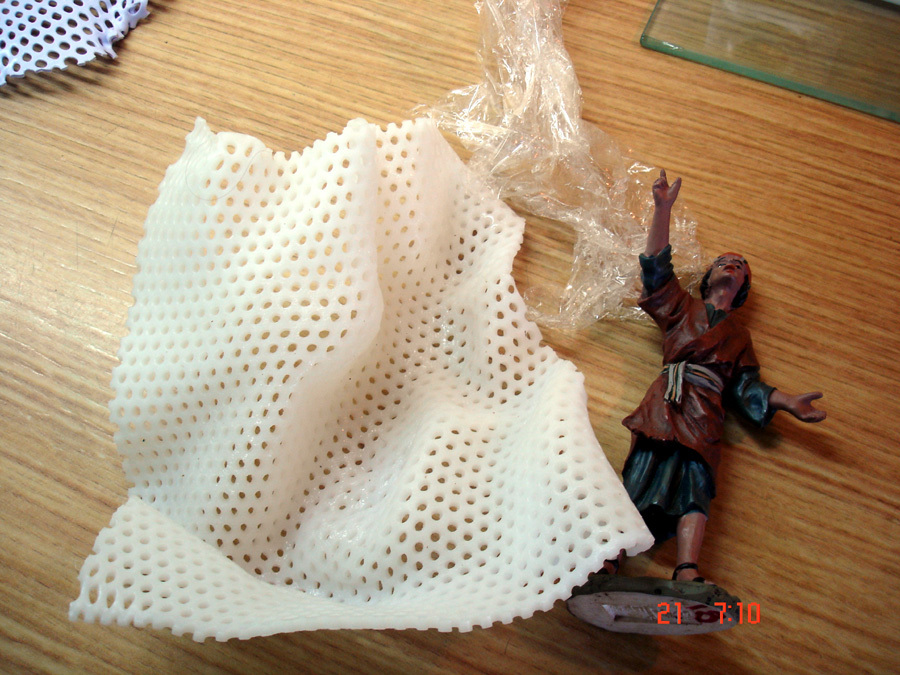

El material se adapta perfectamente a cualquier forma y se vuelve rígido una vez recuperada la temperatura ambiente proporcionando un encaje perfecto a nuestras figuras, como un molde. Pongo a continuación alguna foto del mismo y a continuación pasaré a describir su aplicación después de la investigación efectuada por si le interesa a alguien.

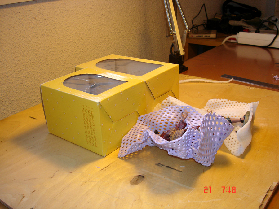

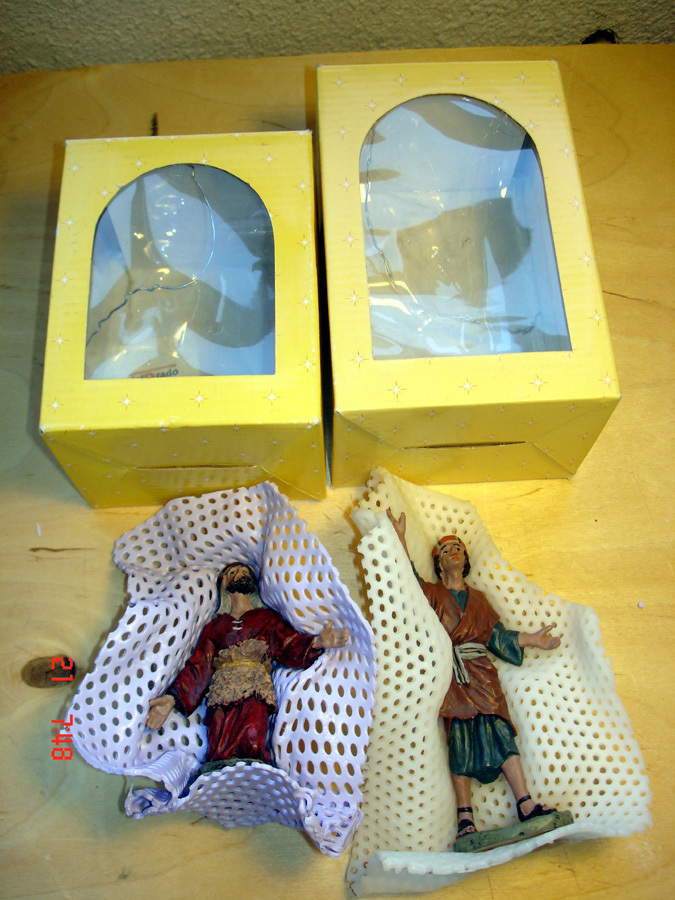

Como prometí ayer, adjunto un informe con el resultado de las pruebas efectuadas, para comprobar la idoneidad del material termoplástico, con el correspondiente informe fotográfico.
El resultado de las pruebas no puede ser más satisfactorio. En efecto:
Es barato ( absolutamente gratis, desecho de hospitales)

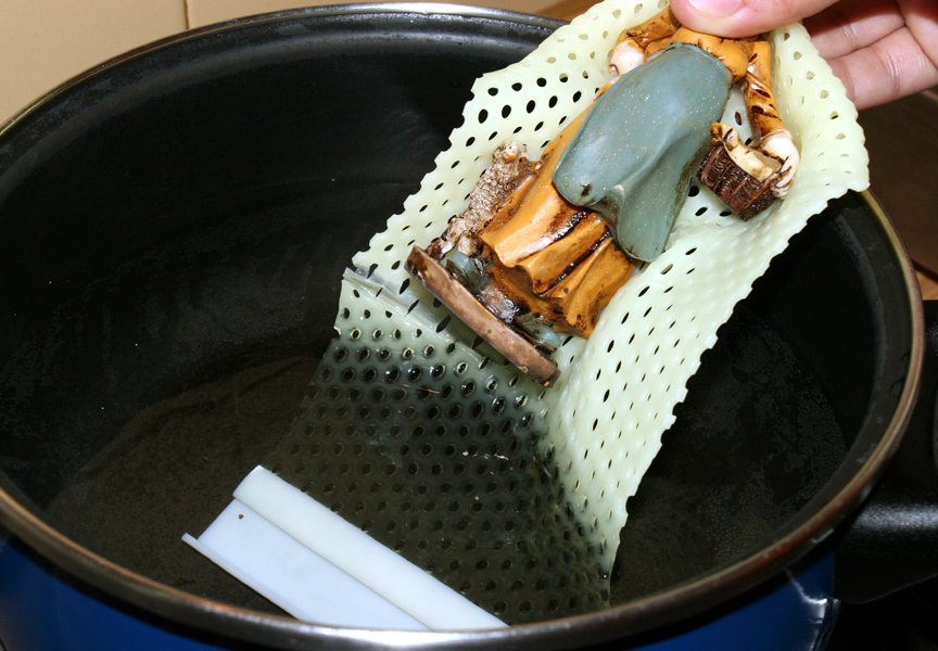

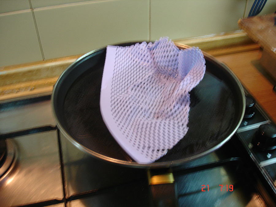

Es de fácil aplicación y la misma no comporta ningún riesgo ya que solo necesita de agua caliente en una sartén.
Protege la figura en todo su volumen
Reduce el volumen de almacenaje prácticamente a la mitad
Ni el material utilizado ni el proceso de conformado daña ni la figura ni su pintura
Permite su almacenaje por capas lo que facilita enormemente la accesibilidad a las figuras
Es evidente que su aplicación se concentra en aquellos belenistas que guarden las figuras normalmente en cajas; que tengan un cierto número importante de figuras y que necesiten reducir su volumen de almacenaje sin reducir la seguridad del mismo.
También aplica a todos aquellos Belenistas/Pessebristas que no quieren quedarse estancados en el siglo pasado y tengan cierta inquietud por la mejora de sus procedimientos de trabajo, la I+D…o no.
A saber.
Contra gustos…
De todas formas mientras a un forer@ le fuera útil, como lo está siendo en mi caso, me daría por satisfecho.

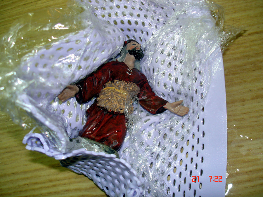

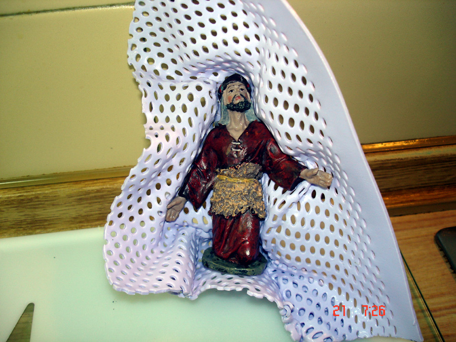

a prueba consistía en comprobar la posible aplicación del material antes indicado para envolver figuras de Belén, en un molde termoplástico y la utilización de este último como soporte-protector durante el almacenamiento de la figura.
Se trataba además de
Para las pruebas siguientes, al haberse ya comprobado que no dañaba la figura, se utilizaron figuras de J. L. Mayo de la colección de Del Prado. Adicionalmente se trataba de hacer la prueba con figuras con brazos extendidos y otra con personaje arrodillado, para comprobar la idoneidad del material para adaptarse a este tipo de figuras y que además lo protegiera una vez conformado, al tratarse de figuras que se prolongan en los tres sentidos de forma muy marcada.
La prueba de retención de la figura por el material funcionó perfectamente: la figura no se cae si se invierte el molde con figura dentro.

Queda finalmente, por definir el sistema de almacenaje . Consiste en:
Los moldes obtenidos autoprotegen la figura por su propia disposición. La capa de papel burbuja se utiliza únicamente para separación entre moldes ya que permite disponer (sacarlo de la caja) por capas completas fácilmente.
Hay una variante que voy a implementar en mi caso que consiste en colocar una plancha de madera blanda, de samba (por su poco peso) encima de la capa de burbuja (que insisto no es necesaria para protección), para así disponer de las figuras por capas más fácilmente/rápidamente.
Espero que lo anterior pueda ser de utilidad…al menos a un forero o forera.
