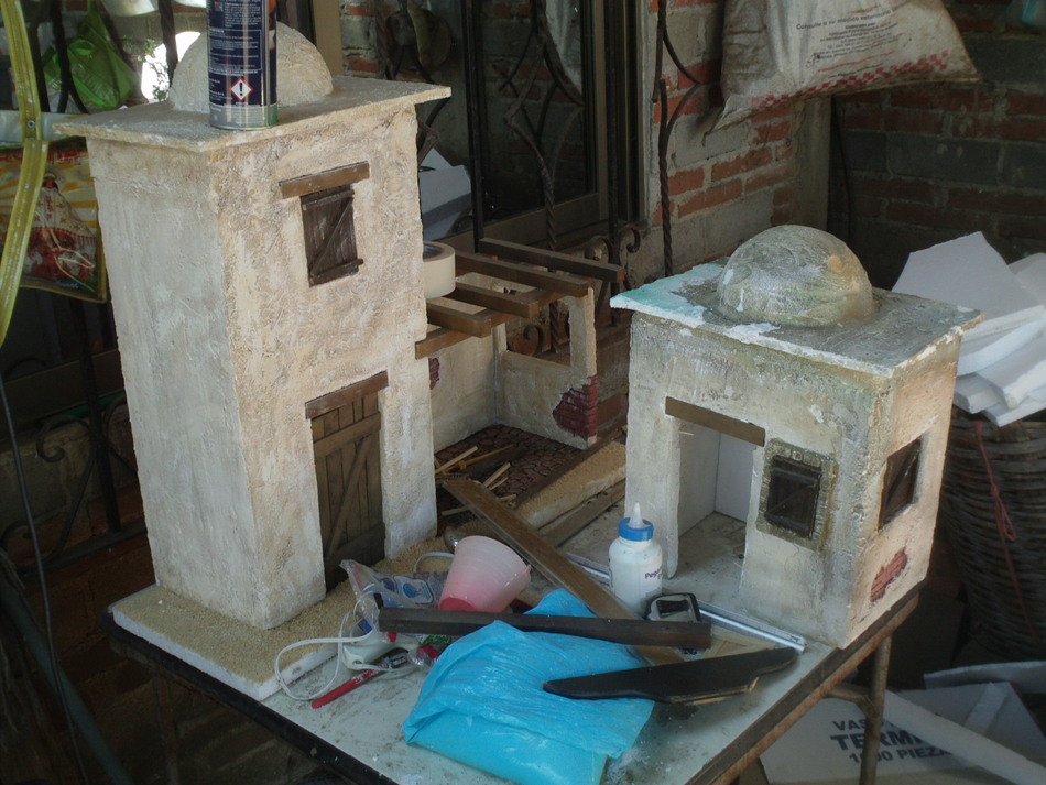

Hola, yo uso yeso, te recomiendo hagas pocas cantidades por que se seca muy rápido, prepara poco y aplicalo en cuanto se empiece a poner espeso, la verdad da muy buenos resultados, de preferencia utiliza una espátula, por cierto apresurare que tenemos el tiempo encima, te adjunto una foto para que veas el resultado
75
México oaxaca
aqui la foto

bueno y este es el trabajo terminado, como ha sido mi primera ves en realizar un belen quise empezar desde 0, les agradesco de todo corazon a todos por sus opiniones y feliz año nuevo.
