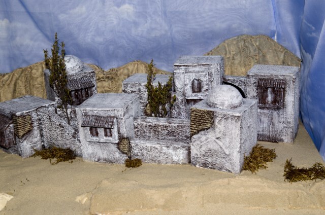

Intento poner una fotografía del pueblo que, creo, se ve mejor.

Te ha quedado muy bonito,me gusta.

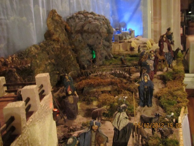

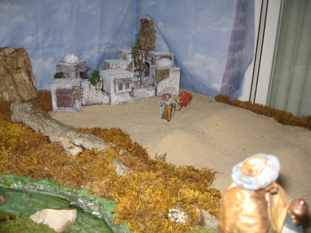

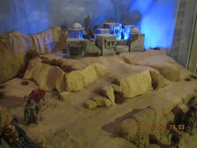

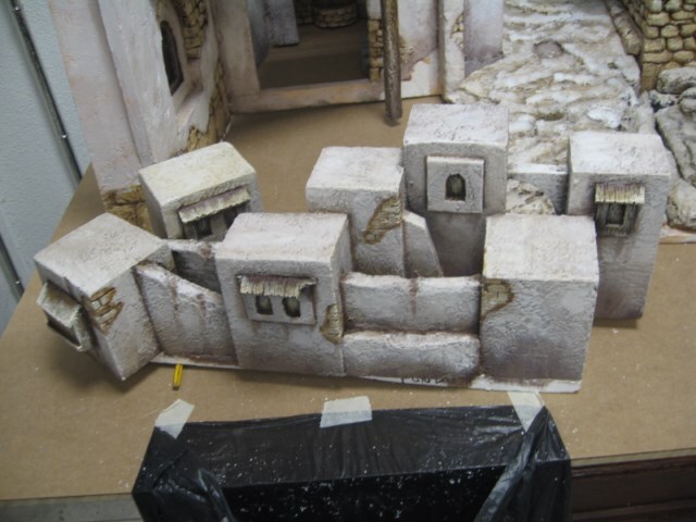

Voy a poner algunas medidas que recuerdo, (ya que, la maqueta, la tengo embalada y guardada,) y un par de fotografías que pueden servir para terminar la escala de la ciudad. En caso de que te falten referencias, no dudes en decírmelo, que tomaré las medidas exactas y te las daré.
Quiero comentarte que las medidas que yo he utilizado es porque, las figuras que uso en primer plano son de 21 cm. y el fondo del Belén no es muy profundo, por lo que realicé la maqueta para poner figuras entre 5 y 7 cm. y la coloqué al final del Belén para aumentar la sensación de lejanía. De acuerdo con tus figuras, puedes establecer una proporción que vaya acorde a las mismas.
Las casas son cubos la 1ª de la izquierda de 11 x 11 cm., las altas de 20 x 11 cm. las intermedias de 15 x 11 cm., las murallas entre 2 y 1,5 los cubos de longitud y de 7 cm. de altura la muralla interior y, entre 11 y 5 cm. de altura la exterior. El Arco, una vez que hayas hecho los dos bloques sobre los que va colocado, a tu gusto. En total, va colocado en diagonal, sobre una plancha de porex, de 1 cm. de espesor y de 70 x 50 cm.
Espero te aclare algo lo indicado, en caso contrario, te reitero, no dudes en decírmelo y lo desembalaré y mediré exactamente.
Un saludo,
(IMG_0603 [640x480].JPG)
(IMG_0598 [640x480].JPG)
(IMG_7116 [640x480].JPG)
Adjuntos IMG_0603 [640x480].JPG (65KB - 159 descargas)
Adjuntos IMG_0598 [640x480].JPG (83KB - 156 descargas)
Adjuntos IMG_7116 [640x480].JPG (81KB - 154 descargas)

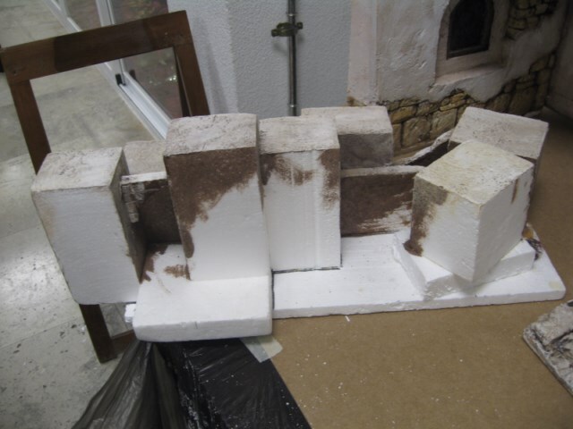

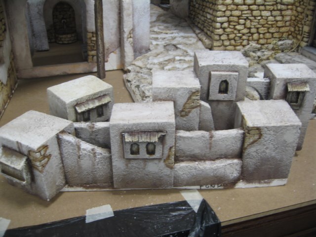

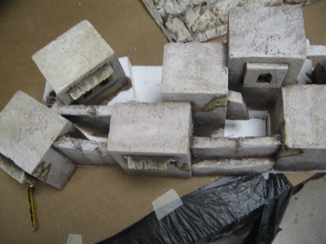

Adjunto alguna foto mas, a medio hacer, por si te sirven de referencia.
(IMG_6473 [640x480].JPG)
(IMG_6474 [640x480].JPG)
(IMG_6475 [640x480].JPG)
(IMG_6476 [640x480].JPG)
Adjuntos IMG_6473 [640x480].JPG (68KB - 155 descargas)
Adjuntos IMG_6474 [640x480].JPG (57KB - 162 descargas)
Adjuntos IMG_6475 [640x480].JPG (61KB - 163 descargas)
Adjuntos IMG_6476 [640x480].JPG (73KB - 161 descargas)

Muchas gracias esta genial. es justo lo que necesito y el problema de fondo lo gtengo tambien yo esta muy logrado y la colocacion sobre esa altura que se aprecia en la primera y segunda foto me encanta y creo que le da un aspecto impresionante . muchisimas gracias de nuevo y gracias por contestar
