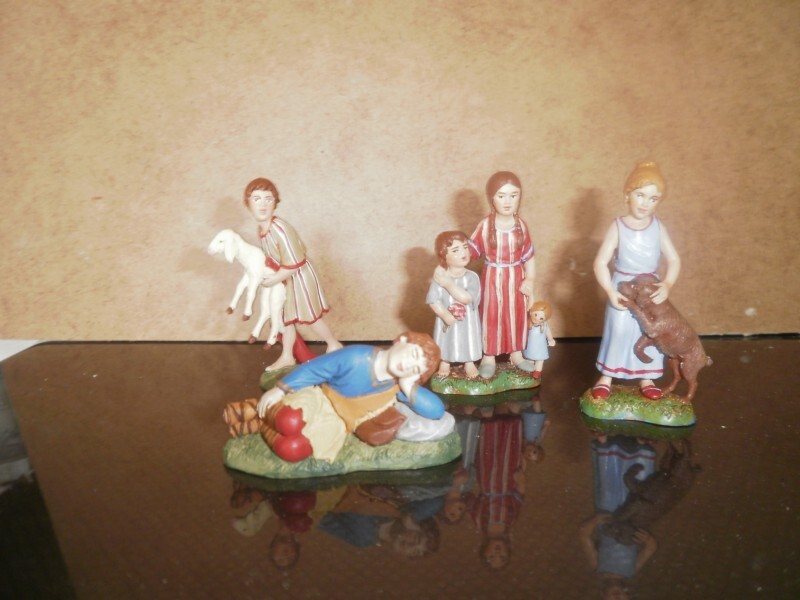

Hola Aladino, yo he pintado figuras de Landi directamente con La Americana y han quedado bastante bien, pero la pintura que tenian no estaba deteriorada.
Tiene razón Carmen y la pajarita es más barata pero tambien es más brillantE.
Te dejo una foto de como quedaron, aunque no se ve muy bien porque las hice con flash

Fiestas, muchas gracias a ti también por contestar, la verdad es que el resultado final de tus piezas es muy bueno, nunca he utilizado ninguna de las dos marcas,tendría que probar ambas y comprobar el resultado, y ver cómo se integran la antigua y la nueva pintura, pero a lo que me refería en la duda, era si alguien podía saber o si en alguna ocasión se había comentado el tipo de pintura y /o proceso realizado por esta casa "Oliver".

el acrilico directamente sirve, la primer mano se va a "abrir" esperas que seque y das otra, asi hasta que este como te guste, en cuanto a los colores originales , no se podes ir con la figura y chequearla con la carta de colores , o podes hacerlos vos, lava primero la figura para quitar lo mas posible la suciedad y asi llegar a ver mas limpito el color
te muestro estas figuritas que pinte, no porque esten lindas sino para que veas que el acrilico directamente sobre el plástico agarra
