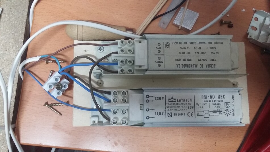

13/4/2015 00:54
Aqui os dejo una imagen de los dos transformadores de 12V convertidos en uno de 24V. Gracias a Gabriel.
(transformadores (Copiar).jpg)
Adjuntos transformadores (Copiar).jpg (174KB - 205 descargas)

21/11/2015 12:28
Es correcta las conexiones y no hay ningún problema en sacar 24V con dos trafos de 12v.
Los trafos que utilizas son de lámpara halogenas. Según la carga se calientan ...hay que tenerlo en cuenta máx: 50W.
