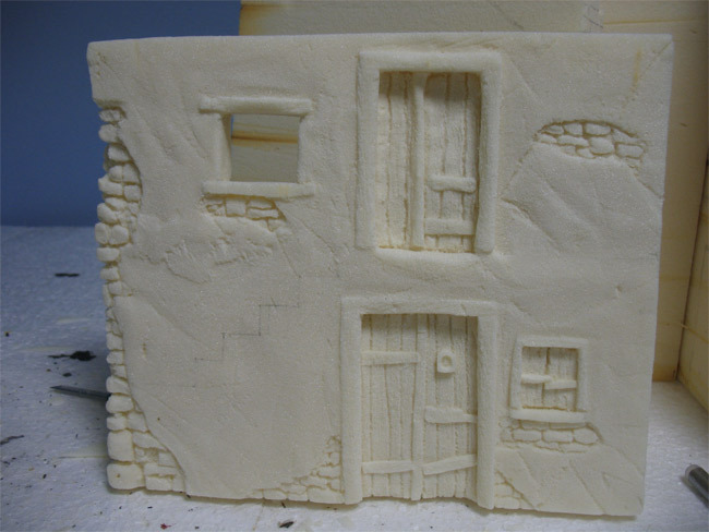

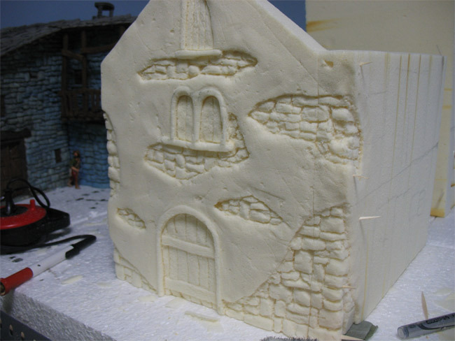

Buenos días a todos, soy un poco, bueno bastante novata en esto de hacer belenes, siempre he montado belen en casa pero este año me gustaría empezar ha hacer uno... después de ver en el foro diversas técnicas y maneras de hacerlo ya me he decido, me gustan mucho los de Galtxa pero a la hora de hacer los rebajes en ventanas y puertas me ha surgido la duda, no se con que tipo maquina (solador, dremel, cuter...) ni la técnica utilizada para dichos rebajes. Adjunto pongo unas fotos a ver si alguien me puede ayudar...

Si no me equivoco, Galtxa usa soldador para hacer las piedras y con cúter elimina lo quemado del soldador y hace los rebajes.
Con un cepillo de alambre se hace la imitación a madera. Hace falta mucha práctica para conseguir el efecto, así que paciencia y practica todo lo que puedas
Por cierto, para el soldador es conveniente tener un regulador de intensidad de corriente, porque de lo contrario, el calor del soldador sería demasiado intenso para tallar el porex y el resultado no sería el que esperas obtener.

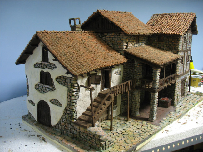

mariodrummer - 18/2/2010 23:20 esque la verdad son una pasada ... auque me resultan demasiado medievales... pero claro hasta que no esten terminadas pues... habra que esperar...
....jejjeje no tienes que esperar....que desde el año 2006 ya están hechas....Vas a los álbumes de Galtxa y ¡tachan! allí está...:) :)  la escena medieval...

Las pueras y ventanas se hace primero los huecos conel cutter y luego, con las piezas recortadas o con otras nuevas, se trabajan las puertas y ventanas y se colocan un pelín retranqueadas para que queden más naturales.

Hola el resultado de la casa es espectacular, pero, no soy partidario de las tejas en los belenes, quizas algunas para hacer canalones o algo.. pero no lo veo de la epoca ( quien sabe, nadie estabamos alli para verlo), pero esta casa la veo mas para algo medieval, tipo Rey Arturo y cosas asi, nose es mi humilde opinion, la que veo que cada vez vale menos en este foro. Pero bueno mis felicitaciones al artista que realizó esta casa ya que tiene un realismo increible..
