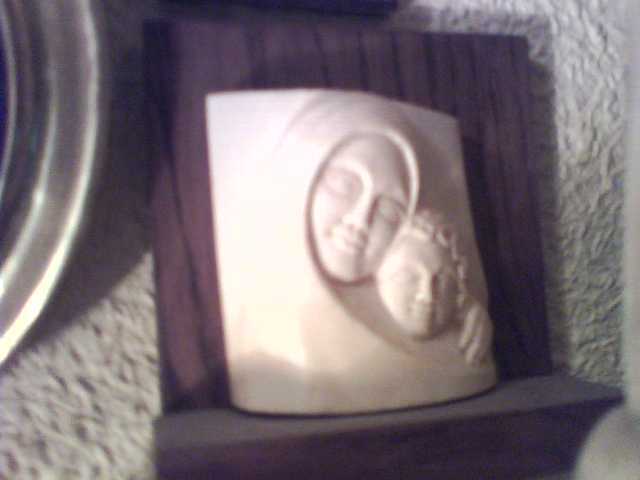

Por favor, pon una foto cuando termines, colecciono imagenes de marfil y me gustaría ver como te queda. No tengo el misterio porque no lo he en contrado a un precio asequible. Solo he conseguido la cara de la virgen y la del niño juntas. La pongo por si te sirve, o le gusta verla a alguien. Es un trabajo africano del Congo Belga.
Modificado por Artesana 3/3/2007 04:08
(IMG_0145.JPG)
Adjuntos IMG_0145.JPG (21KB - 168 descargas)
