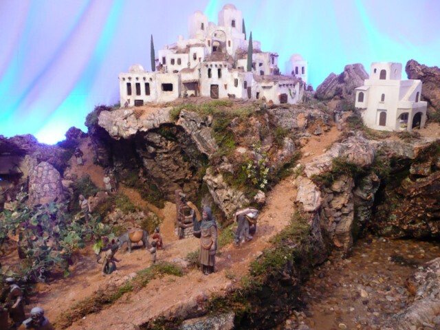

Muy buenas.Este año quiero montar con mi niña un belen grandesito aprovechando que en la nueva casa tenemos mas espacio.
Mi duda es la siguiente.Como hago las cuestas de los caminos? que se pone debajo para que la arena no se caiga y quede la forma del camino bien?
Como en esta foto por ejemplo.
(f.jpg)

pues muy fácil... le echas cola de carpintero a la superficie y le echas serrín. Tienes otra opcion... forras la cuesta con tela normal o papel de cocina y le echas el serrín ya no resbalará
2
Suelo fabricar un bizcocho con espuma de poliuretano y grava o arena repasada.
Guantes y una pistola y a trabajar.
Espuna y se compacta

Si utilizas corcho, haz los caminos con un ello, pero puesto al revés, procurando que el mismo no sea muy abombado.

¿Por qué no intentas revolver la arena con un poco de yeso? De esta manera se pegara a la superficie, lo demás solo sería pintarlo. Si no quieres perder el efecto natural de la arena, primero aplica sobre la superficie una capa de yeso y luego (antes de que seque) agrega la arena y listo un saludo

Hola! Yo cuando hago cuando hago las cuestas lo que hago es mojar la tierra con agua con un pulverizador de esos que se compran en los chinos y al secarse la arena se queda pegada, las cuestas que hago yo tienen menos pendiente pero puedes intentarlo que es muy facil y barato.
Como dice corcho con corcho al reves quedan fenomeno y ¿si pones serrín en vez de arena? y lo pulverizas con una mezcla de agua y cola blanca, se pega fenomenal y te queda una arena d e playa fantastica, en mercadona venden unos sacos de serrín para gatos, que es muy fino y si lo quieres dejar más fino con el molinillo de cafe, te queda una arena blanquisima parece autentica Ya nos dirás como lo has hecho al final y como te ha quedado

Muchisimas gracias a todos. Sois geniales. Probare pulverizando el camino con un poco de agua y cola. Una cosita,para la cuesta que es lo mejor y mas barato,el corcho?
si encuentras retales de corcho blanco(los que envalan electrodomesticos)....los haces trocitos y los pegas, luego pulverizas el agua con cola y pones papel de cocina....deja que se adhiera, que se rompa....y lo vuelves a repetir alli donde veas hueco.....deja que se seque, tendrás el camino sólido, ahora pulveriza de nuevo y echa el serrin, o la arena como te han dicho los compañeros.....listo.

Buenas noches, taleguita, los caminos, como te indican, corcho del reves, haces unas bajadas, mas pronunciadas, menos, rellenas juntas, de corchos como las demas y pones arena...pones figura, que ves que se inclina, para caerse, pues pones en la base, algo que sujete la figura y estupendo...
