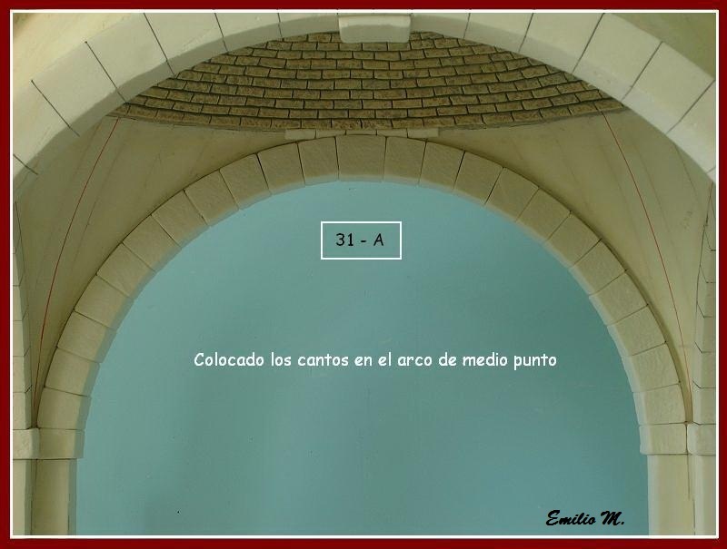

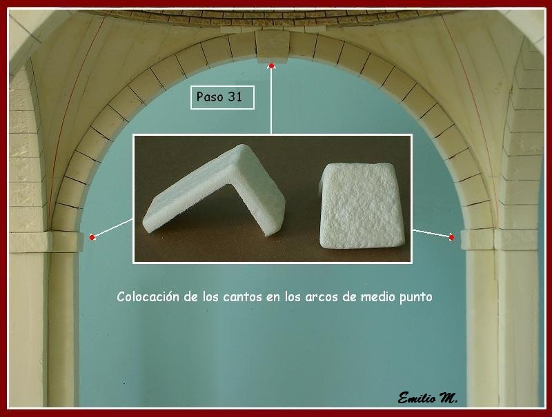

Pongo dos fotos sobre la colocación de las piedras en un arco de medio punto.
Un cordial saludo.
Modificado por Emilio M. 2/11/2012 09:25
(31.- Colocacion cantos arcos.JPG)
(31-A.- Colocacion cantos arco.JPG)
Adjuntos 31.- Colocacion cantos arcos.JPG (106KB - 253 descargas)
Adjuntos 31-A.- Colocacion cantos arco.JPG (100KB - 196 descargas)

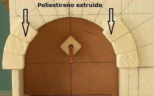

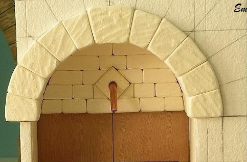

Pongo dos fotos con más detalles .
(8 - copia.JPG)
(9 - copia.JPG)
Adjuntos 8 - copia.JPG (150KB - 223 descargas)
Adjuntos 9 - copia.JPG (145KB - 211 descargas)

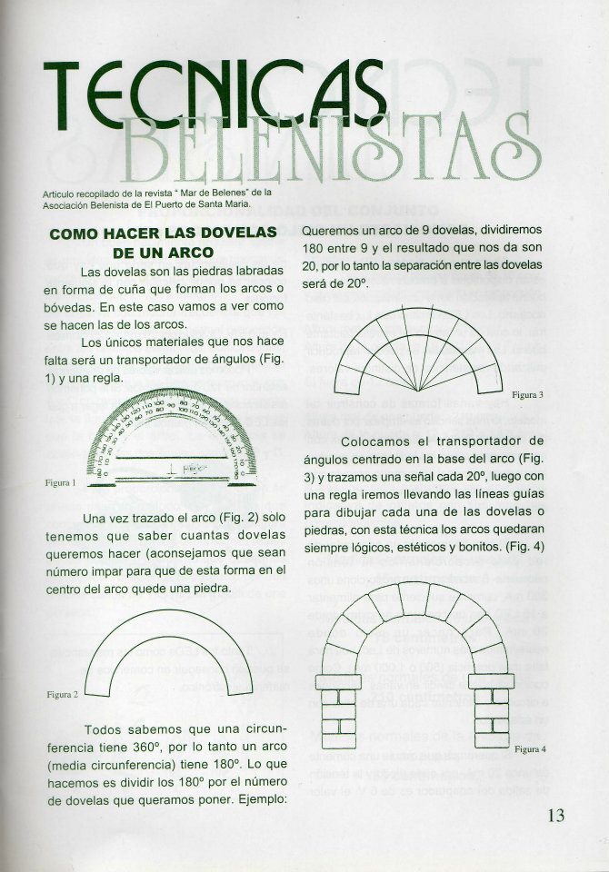

Hola: Aunque ya parece que lo tienes mas claro como hacer el arco, te adjunto un archivo que pùblicamos en nuestra revista sobre como hacerlo.
Era un articulo de la Asociación Belenista de el Puerto de Santa Maria. Tambien si quieres, pon en Buscar -- Arco de Porexpan y te saldran varios
articulos, de todas formas con las explicaciones del profesor Emilio (del que aprendemos todos) no creo que tengas problemas.

(Como hacer arco.jpg)
Adjuntos Como hacer arco.jpg (122KB - 291 descargas)
