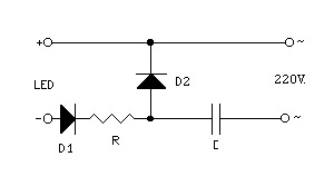

Hola;
Los DIODOS LED o diodos luminiscentes los puedes encontrar en cualquier tienda de electronica que venda componentes, su coste es muy bajo, los hay de varios colores y tambien hay diodos led blancos que seran los que mas te interesen para iluminar escenas, estos se llaman diodos led de alta luminosidad su precio es algo mayor pero por sus caracteristicas son mas interesantes,tambien los hay intermitentes.
La tension de un diodo led es de 1,5 voltios pero se puede conectar a cualquier tension continua (pilas o cualquier tranformador que tenga el simbolo de una linea y otra debajo discontinua) colocando en una de sus patillas una resistencia de 1/4 watio, el valor de esta se calcula de la siguiente forma:
v-vled
r=------------
I led
v= tention que tenemos por ejemplo un alimentador viejo de un telefono movil
vled= caida de tension en el diodo led (1,5 voltios)
I led= intensidad que consume de un diodo led (0,02 Amperios)
r= valor de la resitencia en OHMIOS
ejemplo:
v=4.5 v 4,5-1.5
vled=1.5v R=------------=150 OHMIOS
Iled =0.02A 0.02
tendras que elegir la resistencia mas proxima a ese valor en el mercado si no la hay del valor que te sale con la formula anterior
Si lo que quieres es colocar un diodo led a 220v corriente alterna (la normal de casa) tendras que utilizar el siguiente esquema ad junto foto
estan son los valores de resistencias mas normales
x 1 x 10 x 100 x 1.000 (K) x 10.000 (10K) x 100.000 (100K) x 1.000.000 (M)
1 Ω 10 Ω 100 Ω 1 KΩ 10 KΩ 100 KΩ 1 M Ω
1,2 Ω 12 Ω 120 Ω 1K2 Ω 12 KΩ 120 KΩ 1M2 Ω
1,5 Ω 15 Ω 150 Ω 1K5 Ω 15 KΩ 150 KΩ 1M5 Ω
1,8 Ω 18 Ω 180 Ω 1K8 Ω 18 KΩ 180 KΩ 1M8 Ω
2,2 Ω 22 Ω 220 Ω 2K2 Ω 22 KΩ 220 KΩ 2M2 Ω
2,7 Ω 27 Ω 270 Ω 2K7 Ω 27 KΩ 270 KΩ 2M7 Ω
3,3 Ω 33 Ω 330 Ω 3K3 Ω 33 KΩ 330 KΩ 3M3 Ω
3,9 Ω 39 Ω 390 Ω 3K9 Ω 39 KΩ 390 KΩ 3M9 Ω
4,7 Ω 47 Ω 470 Ω 4K7 Ω 47 KΩ 470 KΩ 4M7 Ω
5,1 Ω 51 Ω 510 Ω 5K1 Ω 51 KΩ 510 KΩ 5M1 Ω
5,6 Ω 56 Ω 560 Ω 5K6 Ω 56 KΩ 560 KΩ 5M6 Ω
6,8 Ω 68 Ω 680 Ω 6K8 Ω 68 KΩ 680 KΩ 6M8 Ω
8,2 Ω 82 Ω 820 Ω 8K2 Ω 82 KΩ 820 KΩ 8M2 Ω
10M Ω
Resistencia: 1 de 1 K (0.5 watts)
Condensador:1 de 0.22 uF., sin polaridad, de 630 voltios.
Otros: 1 diodo LED
1 diodo: BAW 76 ó 1N4148 = D1
1 diodo: Zener 3,6 voltios. ó 1N4007 = D2
Modificado por nikogg 18/7/2006 03:29
(ESQUEMA.gif)
Adjuntos ESQUEMA.gif (1KB - 158 descargas)
