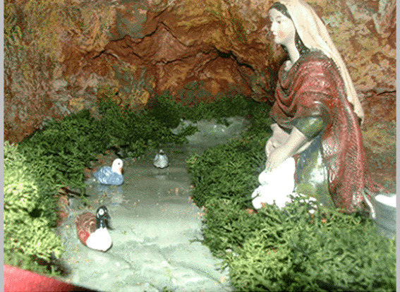

Materiales:
Cúter, soldador, escayola, pinturas acrílicas blanca y en diferentes tonos de verde, algún restito de marrón, pinceles planos y barniz plástico, que es fundamental para dar el brillo al agua.
Realización:
Hacer el cauce del río con el cúter, procurando que esté un poco más bajo que el resto del plano y para matar las bolitas del porex, pasar el soldador a menos de media potencia.
Con escayola mezclada con pintura acrílica blanca se da a todo el cauce y se deja secar.
Pintar y matizar el cauce del rió con los tonos de verde.
En las cascadas, dar algún toque de blanco puro para simular la espumilla que hace el agua al caer.
Una vez seco se da con el látex diluido en agua pero espeso la primera mano.
Dejar secar bien el producto y con el mismo procedimiento aplicar varias capas más, hasta que quede muy brillante.
Adornar el cauce con musgo o la vegetación que deseemos
(rio artificial.gif)
