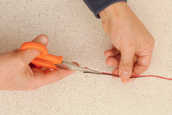

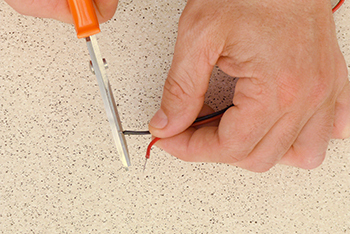

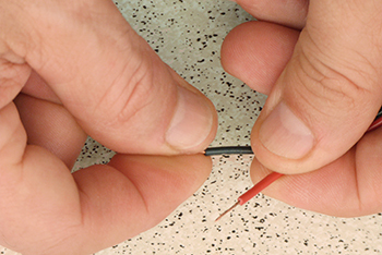

Para estañar el cable hay que proceder de la siguiente forma: Primero hay que separar los dos hilos del cable y pelar un trozo del extremo de cada hilo suficiente como para realizar la conexión. Se usará la tijera de electricista  para separarlos y esta misma o un pelador de cables para pelarlos si te resulta difícil con la tijera.

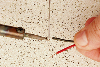

No conviene pelar demasiado cable sino solo el justo y necesario. Después hay que calentar con la punta del soldador los extremos pelados e inmediatamente aplicar el estaño sin retirar el soldador hasta que éste fluya penetrando entre los hilos y recubriendo todo el extremo del cobre.

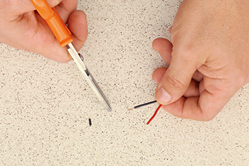

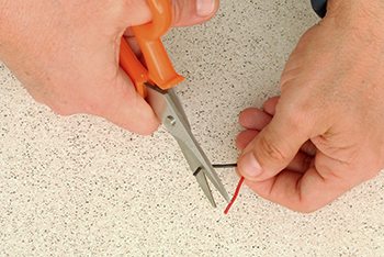

Si el trozo de cable estañado es mas largo de lo debido, conviene cortarlo a la medida correcta, lo mínimo para realizar la conexión sin que quede cable al descubierto.

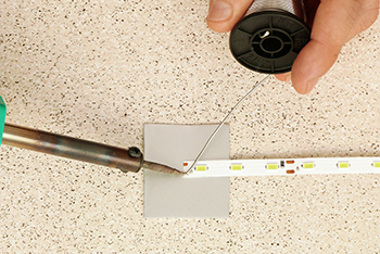

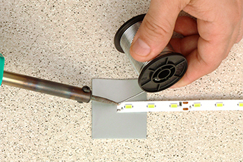

Para estañar un punto de soldadura de una tira LED primero se pone la punta del soldador en contacto con el punto de soldadura de la tira para calentarlo e inmediatamente se aplica el estaño hasta que fluya cubriendo el punto de soldadura. Habrá que procurar no poner demasiado estaño en el punto de soldadura para evitar que se una con un punto de soldadura adyacente, bastará con una pequeña gota.
Si la superficie sobre la que se esté trabajando es susceptible de quemarse o mancharse irreversiblemente, es conveniente interponer un mártir entre la tira led y ésta. Para la foto he usado un trozo de chapa de aluminio.
Si nos hemos excedido en la cantidad de estaño, podemos retirar parte de éste limpiando primero el soldador como expliqué anteriormente y aplicándolo de nuevo en el punto de soldadura, con lo cual el propio soldador “chupará” parte del estaño aplicado. Si hiciera falta, habría que sacudir la tira  con el estaño aún líquido, para deshacerse del estaño que no salga, siempre cuidando de no salpicar sobre una superficie que pudiera dañarse con el calor.
