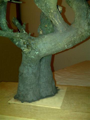

1) Busqué (durante largo tiempo) una rama que más o menos coincidiera con mis necesidades, tanto en tamaño como en forma. Yo he utilizado una rama de encina que estaba rota y caída en el suelo, ya que como sabéis, no se pueden cortar ramas de árboles o arbustos (hay algunos además que están protegidos y os podéis meter en un lío).
2) Podé todas las ramas que no me cuadraban, pero no las tiré, para posteriormente ponerlas donde me interesara, ya que una copa de un árbol (sobre todo si queremos hacerlo frondoso) tiene muchas ramificaciones. De aquí salen dos tipos, una para ramas principales (las grandes) y otras más pequeñas donde se unirán las hojas.

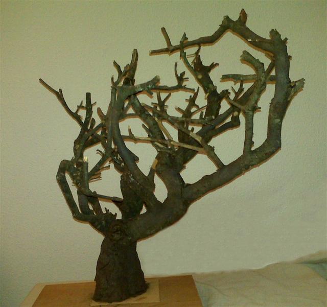

3) Para poder trabajar con comodidad todo el árbol, le hice un taladro en la parte inferior, atornillándolo a un trozo de madera, a modo de peana (Foto1).

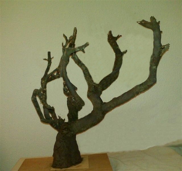

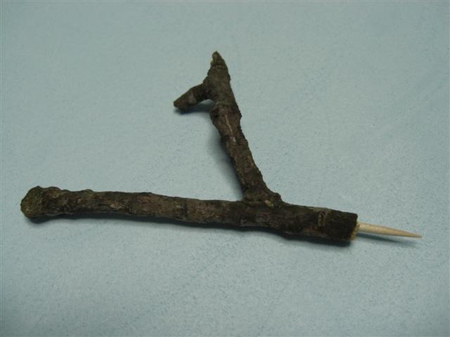

4) Las ramas podadas anteriormente más grandes, las uní a las ya existentes haciendo un pequeño taladro con la Dremel y, dependiendo del tamaño de la rama, se le pega a modo de tubillón un palillo de dientes o un palillo de los que se usan para los pinchitos de pollo, con cola de carpintero, para darle fuerza a la unión. El serrín que se obtiene al cortar las ramitas y hacer los taladros, se va pegando en la unión de la rama con el tronco principal, para simular dichas uniones lo máximo posible (Foto2).
5) En mi caso, la rama no era demasiado gruesa en la parte inferior del tronco, con lo que siguiendo el consejo de un buen amigo y forero (José Manuel), formé un tronco mayor uniendo dos ramas, a modo de tronco doble.
Para simular la unión de ambas ramas y crear el aspecto de tronco único, se utiliza la arcilla de modelar, que se seca al aire y es muy fácil de utilizar, simulando la textura de la rama y las grietas. Antes de empezar el modelado del tronco, hay que poner cola de carpintero, para que cuando se seque la arcilla quede perfectamente unida al tronco (Foto3).
6) Cuando esté seco, se pinta todo el tronco, simulando los colores de la rama original, en mi caso marrón + negro + un poco de verde. Luego se le da un pincel seco de color gris. Si queremos simular la verdina se da un pincel seco de color verde. Con este toque se le puede da un aspecto de árbol viejo.

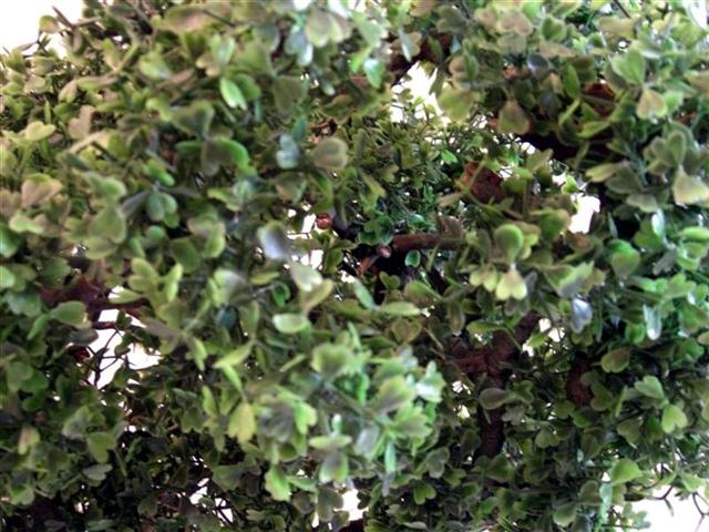

7) Lo más complicado es dar solución a las hojas. Hice varios intentos con diferentes especies de árboles naturales, pero sin éxito. La última prueba, la hice con hojas de ciprés azul. Esta especie, tiene unas ramitas pequeñas con hojas que me hubieran facilitado mucho el trabajo. Pero había que secarlas. Intenté varios métodos de secado (mi trastero parecía una plantación de María). Ninguno tuvo éxito, porque al ser las ramas pequeñas, no absorben bien los líquidos que se utilizan para el secado, y al final, en cuanto tocas las ramitas, se caen las hojas. Después, opté por comprar hojas pequeñas de papel troquelado. Me costó mucho trabajo localizarlas y cuando las encontré, resulta que eran carísimas, teniendo en cuenta la frondosidad que quería ponerle a mi árbol.

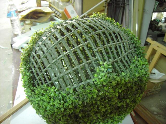

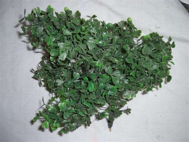

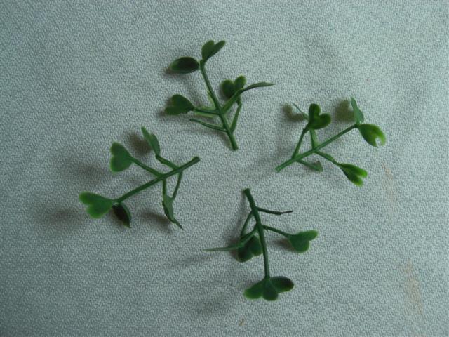

Al final, a comprar las hojas de plástico de los chinos. Encontré una bola de decoración, de tamaño un poco mayor que un balón de baloncesto, que trae unas hojitas de plástico en grupos de cuatro ramitas (aquí hago mención a la ayuda del forero J. David que puso un poco de “luz en mi oscuridad”, de echo incluyo una foto que puso en el foro). Desmonté de la bola de decoración cada grupo de hojitas, cortando y separando cada ramita (salen cuatro). Aquí recibí la inestimable e impagable ayuda de mi mujer (Araceli) y de mi hijo (Jesús), que se hincharon de desmontar y cortar hojitas (Foto4 y Foto5).

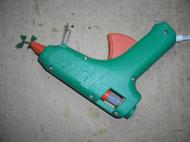

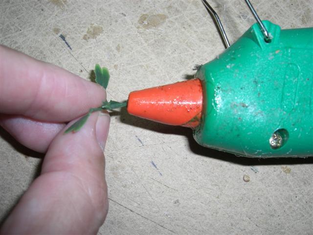

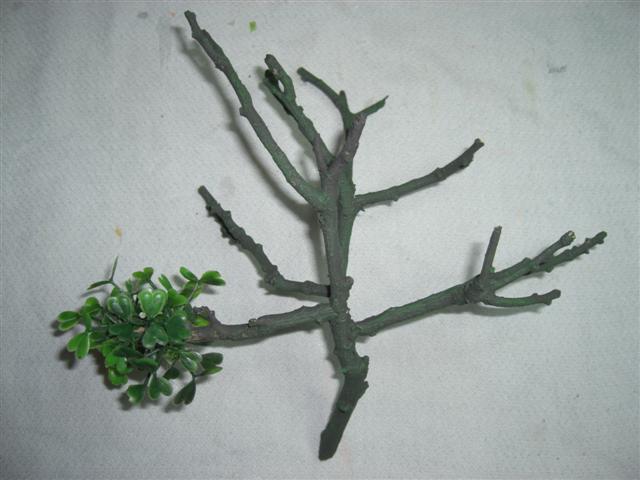

8) Para unir las hojas a las ramas más pequeñas, podadas al principio, se puede utilizar la pistola de cola caliente, ya que son muchas hojas y debe ser lo más rápido posible. Además como las hojas son de plástico, el calor las derrite y lo hace muy fácil, aunque muy laborioso. Para que no se vean pegotones de cola, lo que se hace es introducir las hojas en el orificio de la punta de la pistola, el calor las derrite un poco y entonces se pulsa el gatillo para que deje una pequeña cantidad de cola. Después se pegan las hojas a las ramas. Esto hay que hacerlo con mucha celeridad, ya que ésta cola se seca muy rápido. Se repite hasta que se vea que la rama queda cubierta. ¡¡Ojo, tened mucho cuidado con las quemaduras!! (Foto6, Foto7, Foto8 y Foto9).

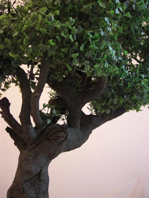

9) Luego estas ramitas se pegan a las ramas del árbol con cola de carpintero, en el lugar que corresponda, buscando la forma de copa deseada. Para esta unión, se vuelve a utilizar los tubillones, aunque hay veces que las ramitas son tan finas, que basta con hacer el taladro en la rama e insertar y pegar la ramita con las hojas, previamente afilada directamente (Foto 10).
10) Una vez terminado, y también siguiendo las indicaciones de Rosa (una maestra en pintura), se le da un último pincel seco de blanco a todas las ramas principales inferiores (Foto11, Foto12 y Foto13).

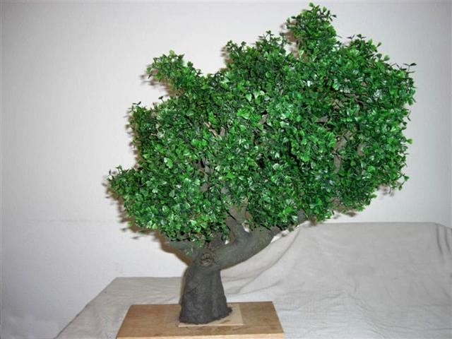

Tremendo Arboloon Bellisismo quedo el año pasado quise hacer uno similar yo tengo ese tipo de hojas en casa lo único que no me convenció es que el plástico brillaba mucho, sera que echándole un poco de talco se pondrán mas opacas las hojas, porque madre trabajon estar pintando hojita por hojita
48
13/10/2009 19:13
Gracias a los dos.
La verdad es que yo también pienso que brillan mucho las hojas, pero un amigo me convenció, y luego lo comprobé com mis propios ojos, que en la realidad hay hojas de árboles con ese color y brillo.
Otro amigo, me dió otra idea que es utilizar un barniz mate en spray y aplicar desde 30 o 40 cms, por encima de la copa.
No sé, por ahora se va a quedar así, no sea que el resultado no me guste... y lo tenga que podar!! Je,Je...

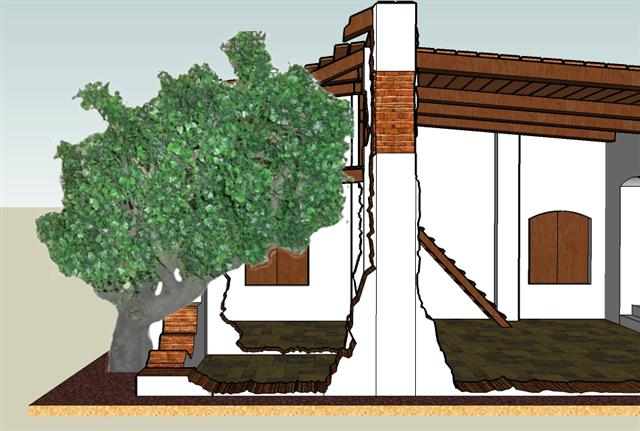

La verdad es que no te creas, que por ahí empecé. Me fuí el Corte Inglés y me puse a ver los bonsais que habian, pero más o menos para el tamaño que necesitaba, era un dineral, que no me podía permitir.
Por otro lado, necesitaba que el árbol estuviera inclinado hacia la derecha, pues este árbol va junto a una casa con muros derruidos y entra dentro de la misma casa.
Te pongo una foto, que una imagen vale mas que mil palabras.
(Imagen.jpg)
Adjuntos Imagen.jpg (48KB - 240 descargas)

Muy bien Manuel. Has sabido encajar perfectamente el arbol en el espacio del que disponias.
El follaje te lo" has currao".
Lo realmente dificil cuando se construye un arbol es que parerzca real y tú lo has conseguido.

Muy bonito arbol .La elaboracion tiene el merito de un bordado a mano. Muy buena la idea de aprovechar todas las ramitas y colocarlas al gusto para hacer la armadura del arbol. Ahora sube una foto del trabajo terminado con el arbol junto a la casa derruida que me gustaria ver el efecto final
Un saludo y muchas felicidades.

José Manuel: como ya sabes en mi caso cuando empiezo a diseñar el Belén lo primero es ver como encajo todo en el poco espacio que poseo. Ahí, la verdad, es que tengo que invertir una barbaridad.
La verdad es que lo más difícil era, que sin ser de verdad, lo pareciera.
Muchas gracias por vuestra ayuda (también a Rosa). Es un verdadero privilegio contar con vosotros.
Gilda: La verdad es que sí, que espero que con el paso de los días se matice y envejezca un poco. "Parece muy nuevo".
Chatita: Cuando lo tenga terminado, que todavía me queda... subiré las fotos del trabajo terminado.

 Os recomiento visiteis las tiendas de chinos y vereis la cantidad de plantas artificiales que hay, desarmandolas podemos hacer arboles con distintas clases de hojas.
Por otro lado, una vez confeccionado el arbol, para quitarle e brillo y darle mas realidad o naturalidad, podeis darle un toque de pintura a pistola con pintura mate y en varias tonalidades de verdes.
