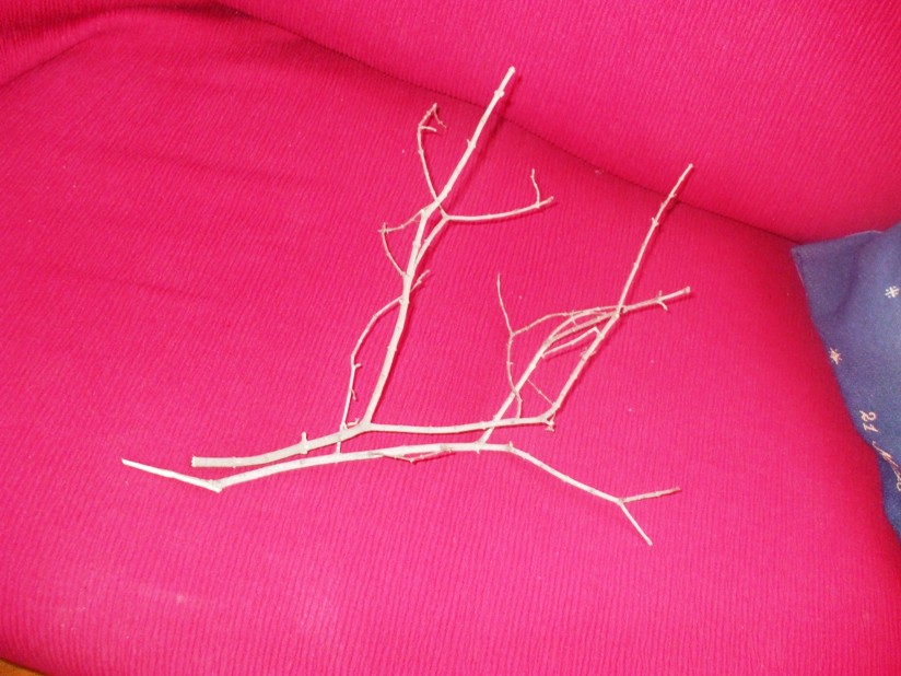

He recogido algunas ramas secas del campo y me gustaría saber como puedo hacer árboles con ellas, aunque he leído varios post relativos al tema no se como empezar.

Hola Mariola.
Esas ramas, aunque seran buenas como ramas, no creo que valgan para imitr un tronco, salvo que lo cubras de masilla y texturices despues.
Yo lo que hice hace algunos meses, y que me dio buen resultado fue coger un tronco de encina seca, pegarle ramitas (pocas, pues el tronco ya era frondoso) y luego, con latex o cianocrilato -variando de como sea el lugar donde se pegan- pegue unas cien ramitas de tomillo. Esto asusta, lo se. Pero en dos tardes estaba hecho.
Luego, si lo quieres añadir detalles, puedes hacerlo: Puedes untar cola y pegar serrin tintado de verde como musgo, poner nidos de buruños...
En fin, imaginacion al poder.
Espero haberte ayudado.

si pero si cojes una rama que el tronco se mas gordito y con esas ramas puedes perfectamente hacerlo ,si al tronco le haces abujeritos y le bas pegando ramitas pues por que no,,,

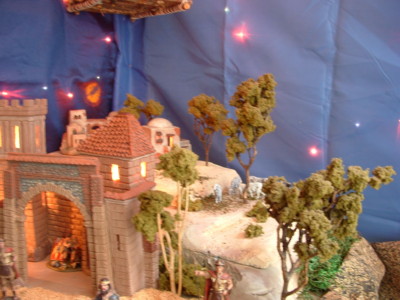

28/9/2007 10:47

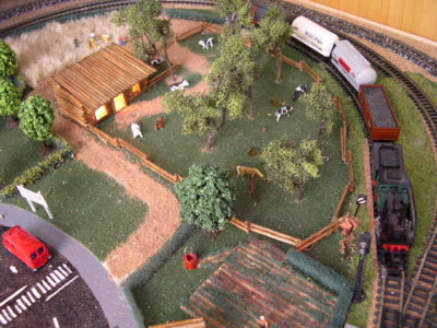

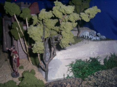

ahi van las fotos prometidas
(39 la finca.JPG)
(belen casa 2006-12-24 00018.JPG)
(Capturadas 2006-12-30 00007.JPG)
Adjuntos 39 la finca.JPG (68KB - 583 descargas)
Adjuntos belen casa 2006-12-24 00018.JPG (47KB - 315 descargas)
Adjuntos Capturadas 2006-12-30 00007.JPG (50KB - 312 descargas)

7/10/2007 21:17
Hola maese Cipri, serias tan amable de decirme como has hecho la copa de los arboles de la segunda y tercera foto. Me gustan , estan muy conseguidos. Saludos
137
8/10/2007 09:50
Creo que el producto es uno de los de Woodland Scenics - NOCH
http://www.noch.de/de/produktkatalog/listview.php?submenue=n&navi_K...
creo que este es el enlace, la verdad es que he probado varios en mi maqueta y mis dioramas. Lo podeis encontrar en tiendas de modelismo ferroviario
(borra arboles.jpg)
Adjuntos borra arboles.jpg (68KB - 850 descargas)

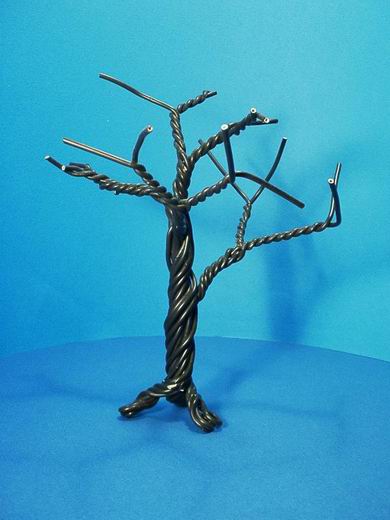

mira este,,
(27-01 tronco de arbol de alambre,,.jpg)

Los árboles que siempre he hecho, han sido con alambre trenzado y se me han quedado muy bien. Pero la escala siempre ha sido mucho más pequeña de lo que necesito ahora para belenes. Aún no he probado hacer uno más grande con alambre. Cuando lo tenga, os lo enseño para que veais cómo queda.

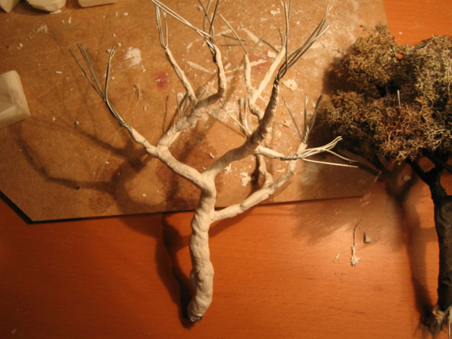

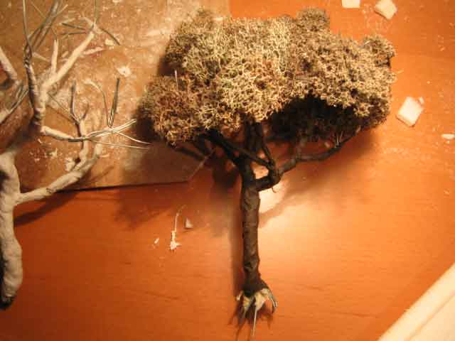

Voy a colgar un par de fotos de unos árboles que hice con alambre trenzado. Pero ya os digo que son de una escala pequeñita. Miden 17 cm de alto.

26/10/2007 22:11
Gracias Suny!!
El árbol blanco es porque está recubierto de una pasta de modelaje (pasta DAS) listo para pintar. El otro, está recubierto de una cinta de carrocero de color marrón. He hecho otros que están forrados de pegamento de dos componentes y tampoco quedan mal. Lo mejor es recubrirlo con pasta DAS.
Las hojas están hechas con una especie de hongo-musgo que sale en las zonas de jaras.
