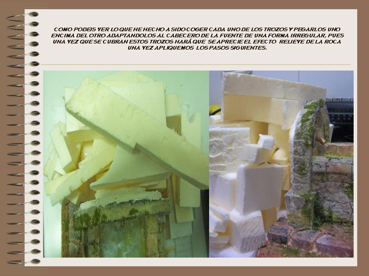

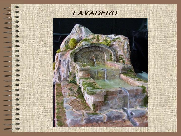

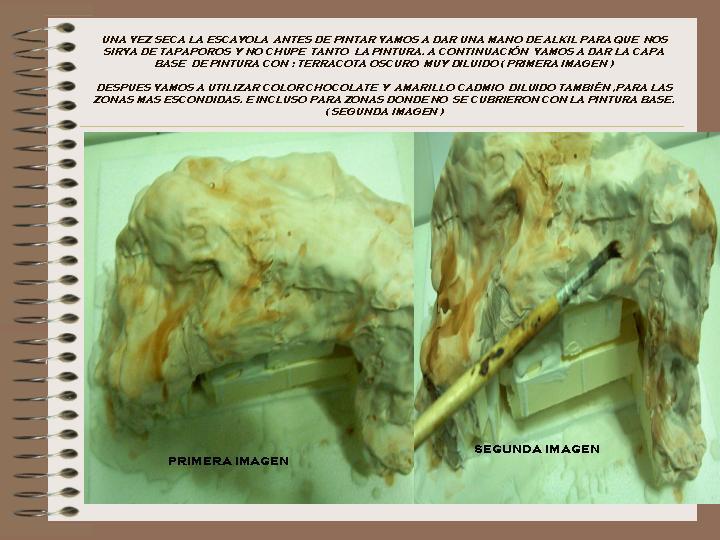

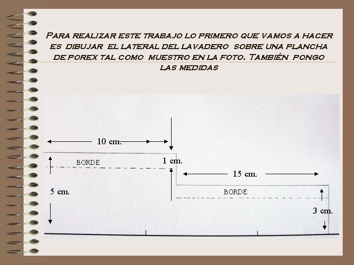

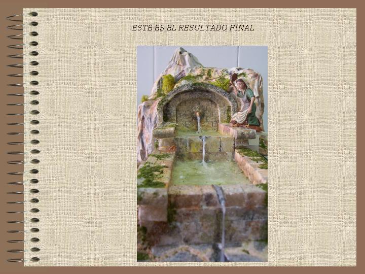

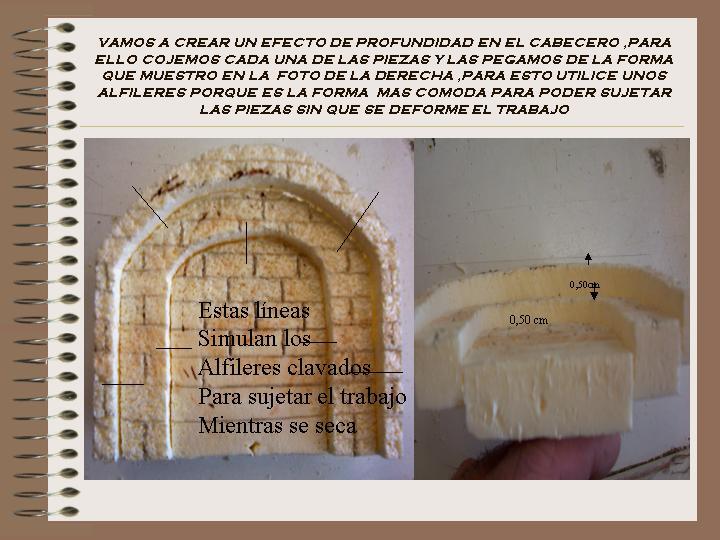

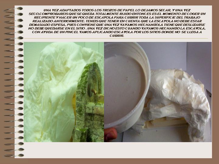

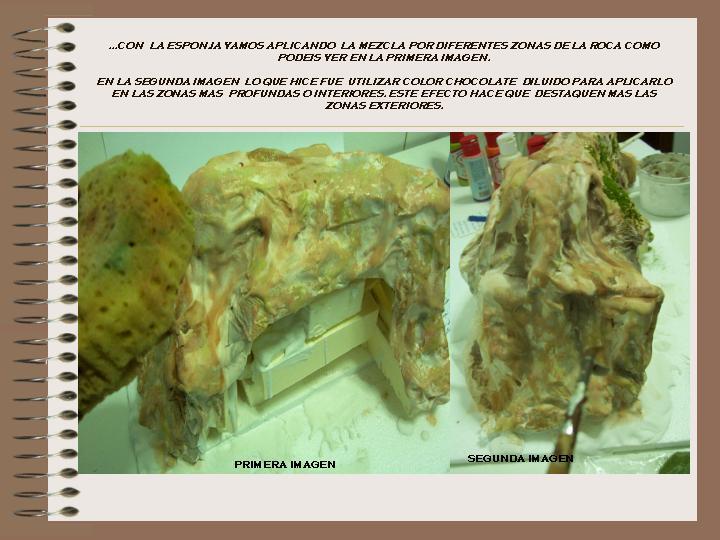

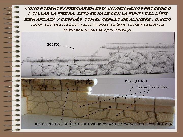

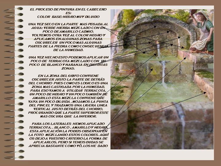

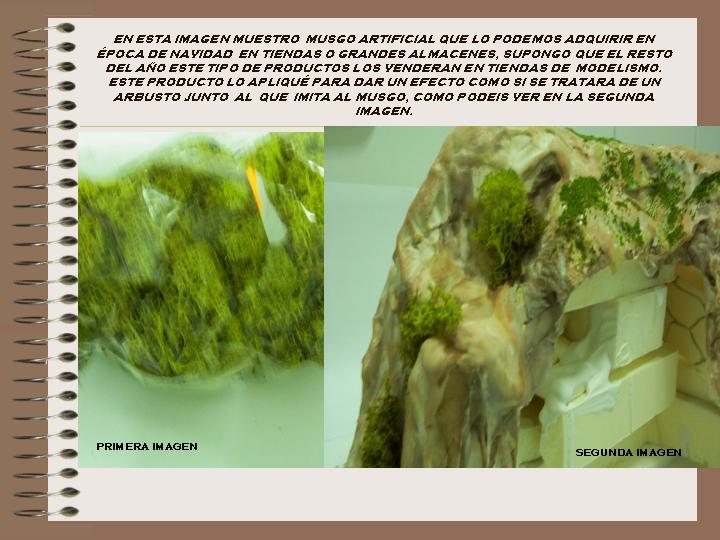

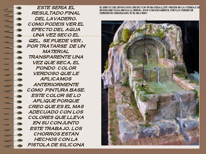

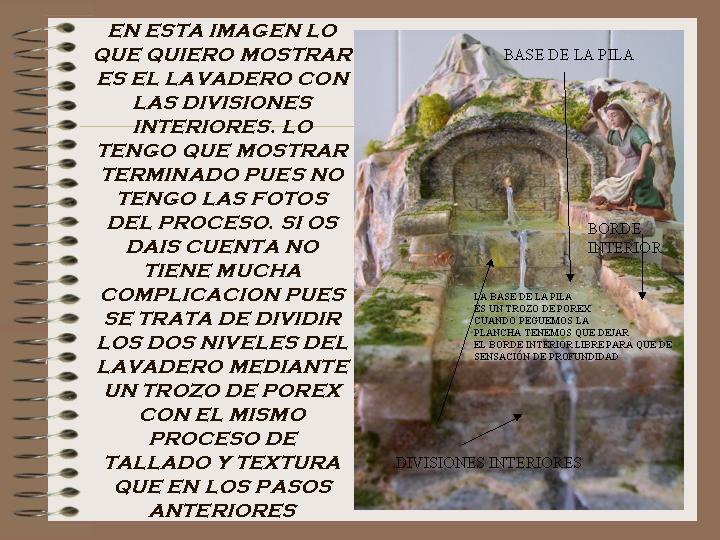

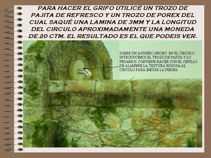

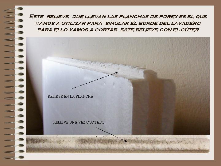

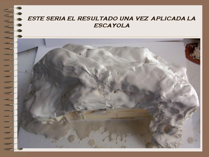

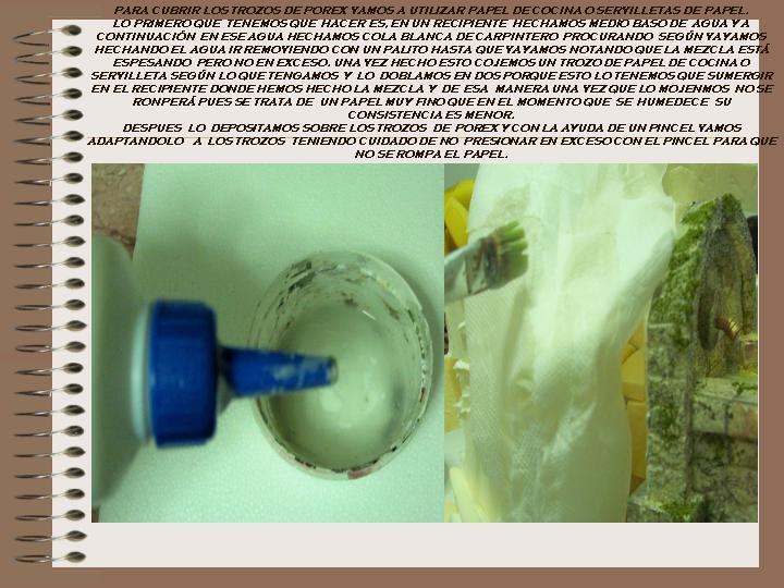

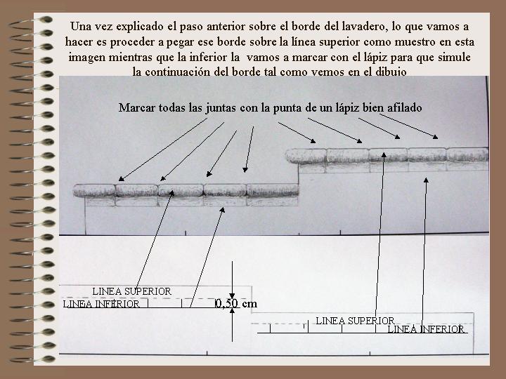

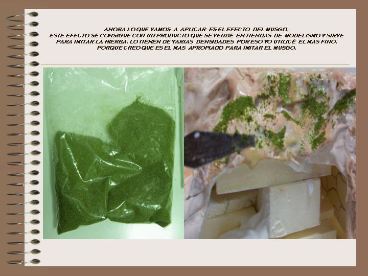

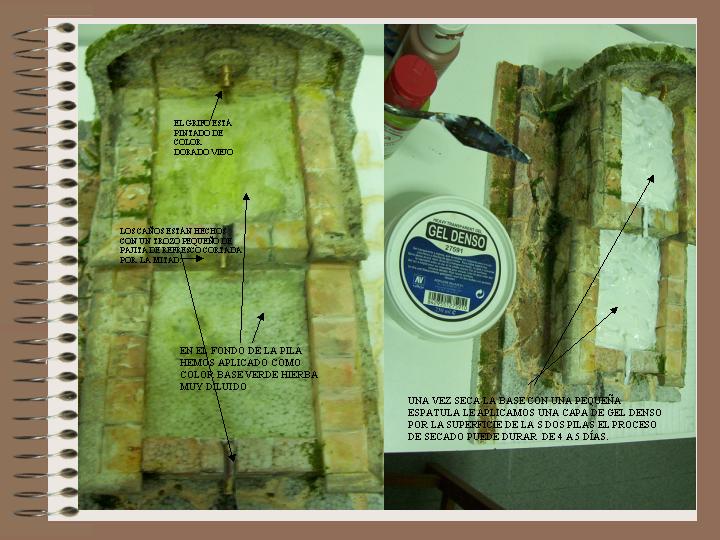

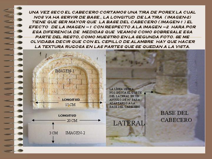

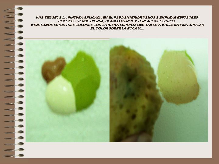

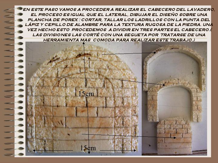

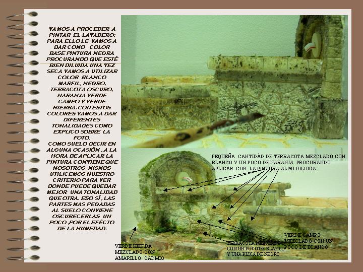

Hola a todos, aquí os dejo este lavadero. Tengo que pediros disculpas porque algunas fotos del proceso de construcción se me borraron y he tenido que suplirlas con dibujos, y otras con explicaciones sobre fotografías repetidas.

Gracias Conchi, para nada complicado hacer con agua natural, lo que hay que hacer es poner un soporte de plastico por ejemplo una tartera pequeña en lugar del soporte de porex como muestro en el trabajo y utilizar una bomba de agua pero para eso tenemos muy buenos expertos en el foro.

Conchi como dice Carlos ponerle agua es lo mas fácil, todas las mias son con agua corriente, un cacharro para el agua, pintura plástica, una bomba que venden hasta en el Carrefour y listo, lo difícil es hacer el lavadero.

Con tu permiso te lo voy a copiar, para hacerlo para el belén de la ABVE, ya que no sabiamos que hacer si fuente grande o lavadero. Ahora al ver el tuyo, ya no tengo ninguna duda. Eso si, le pondremos agua coriente, es una de las cosas que más me gusta poner en los belenes. Le dá como vida al belén, el ver el agua correr, sea de un río, noria, fuente o lavadero.

Pues yo la idea que llevo para ponerle agua corriente al lavadero, es hacerlo igual que a hecho el amigo Carlos Marco, con porexpan del extruido y luego antes de pintarlo, darle dos manos de pintura clorocaucho antigoteras para que no se filtre el agua ( aúnque sabemos que el porexpan extruido no es poroso, por si acaso entre las paredes tenemos alguna fisura y se nos vá el agua por ahí).
El recipiente de plastico para la bomba de agua, lo pondria debajo de la salida del lavadero, oculto en el bajo del belén, al igual que hago con el del rio.
Otra forma de hacerlo seria buscar un tuperware que sea un poco más largo que el lavadero e igual de ancho que él y las paredes exteriores forrarlas de porexpan tallado, para que no se viera el recipiente de plastico y le haces unas divisiones transversales con paredes tambbien de porexpan, dejando un canalillo paraque corra el agua de una parte a otra. Cuando pusieramos el frontal de la fuente con su chorro, tendriamos que dejar detras un espacio para que cupiera la bomba de agua y no se vea (al igual que se hace con las fuentes)

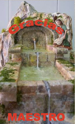

(lavadero 24 copiar.jpg)
Adjuntos lavadero 24 copiar.jpg (111KB - 471 descargas)
