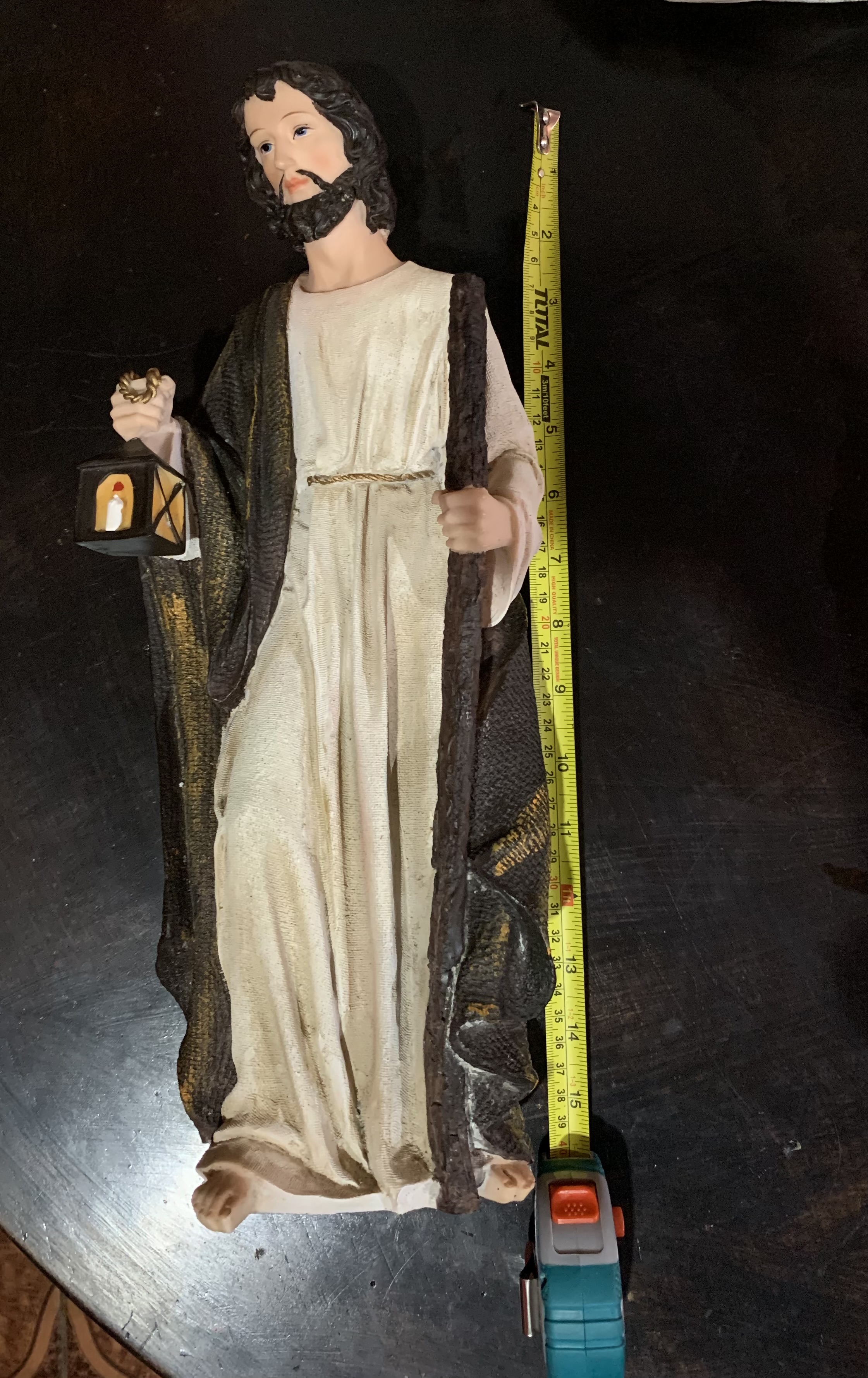

Este año estoy comenzando en el maravilloso mundo del belenismo. En estas últimas semanas he ido aprendiendo poco a poco. Sin embargo, aún tengo problemas para calcular las medidas de las casas. Sé que este tema ya se ha discutido en el foro, pero no me queda 100% claro.
En mi caso, mis figuras miden 40 cm de alto y 20 cm de ancho. Me gustaría hacer que mis casas luzcan realistas en proporción al tamaño de mis figuras. ¿Podrían explicarme y ayudarme a calcular las medidas, por favor? De verdad se los agradecería mucho.
Adjunto una imagen de la figura de San José de mi pesebre.
¡Bendiciones!
(IMG_3209.jpeg)
