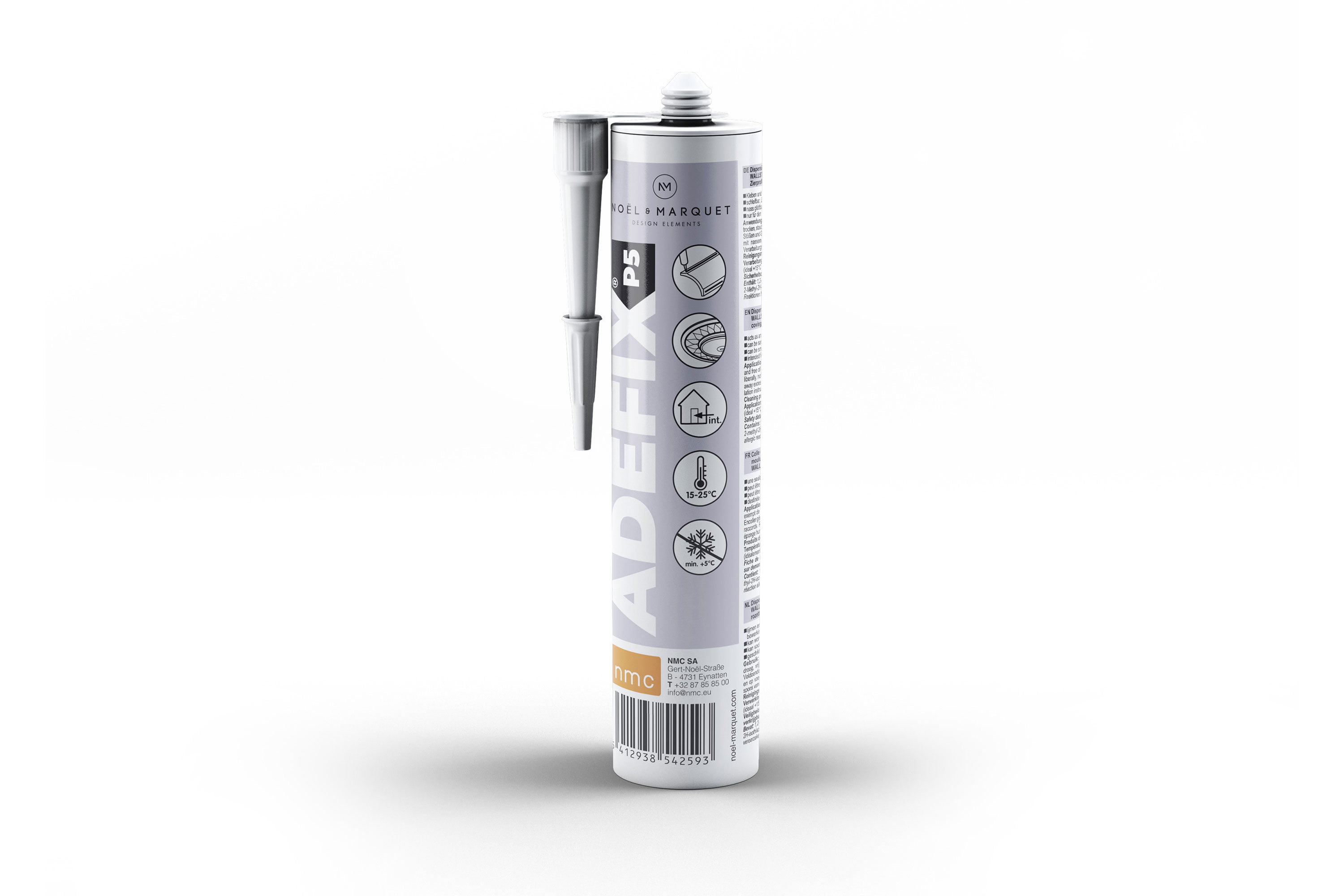

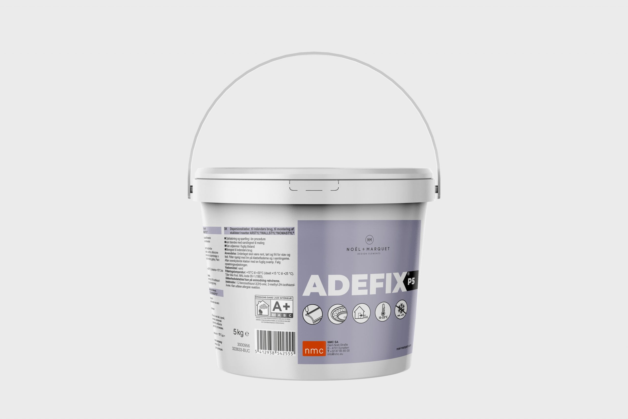

La escayola es un clásico, y su acabado es estupendo, el problema es que es aparatosa de preparar, mancha mucho y luego el resultado es frágil, se descascarilla con facilidad (no se pega al poliestireno, que hay que trabajar para que sea rugoso y la escayola se adhiera un poco más), hay que aplicarla en el tiempo que tarda en fraguar, etc. Por lo que normalmente se utiliza pasta de algún tipo, que sí son adhesivas, tienen cierta flexibilidad y además ya vienen preparadas con una textura adecuada (y tardan en endurecer).
La pasta que más se suele recomendar es el Adefix P5:
https://noel-marquet.es/wp-content/uploads/noelmarquet_tds_adefix-p5_en_it_es_pt_A4_2020-04.pdf
Estos son los tamaños que aparecen en la web, solía haber también bote de 1kg y tubo flexible.

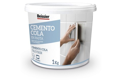

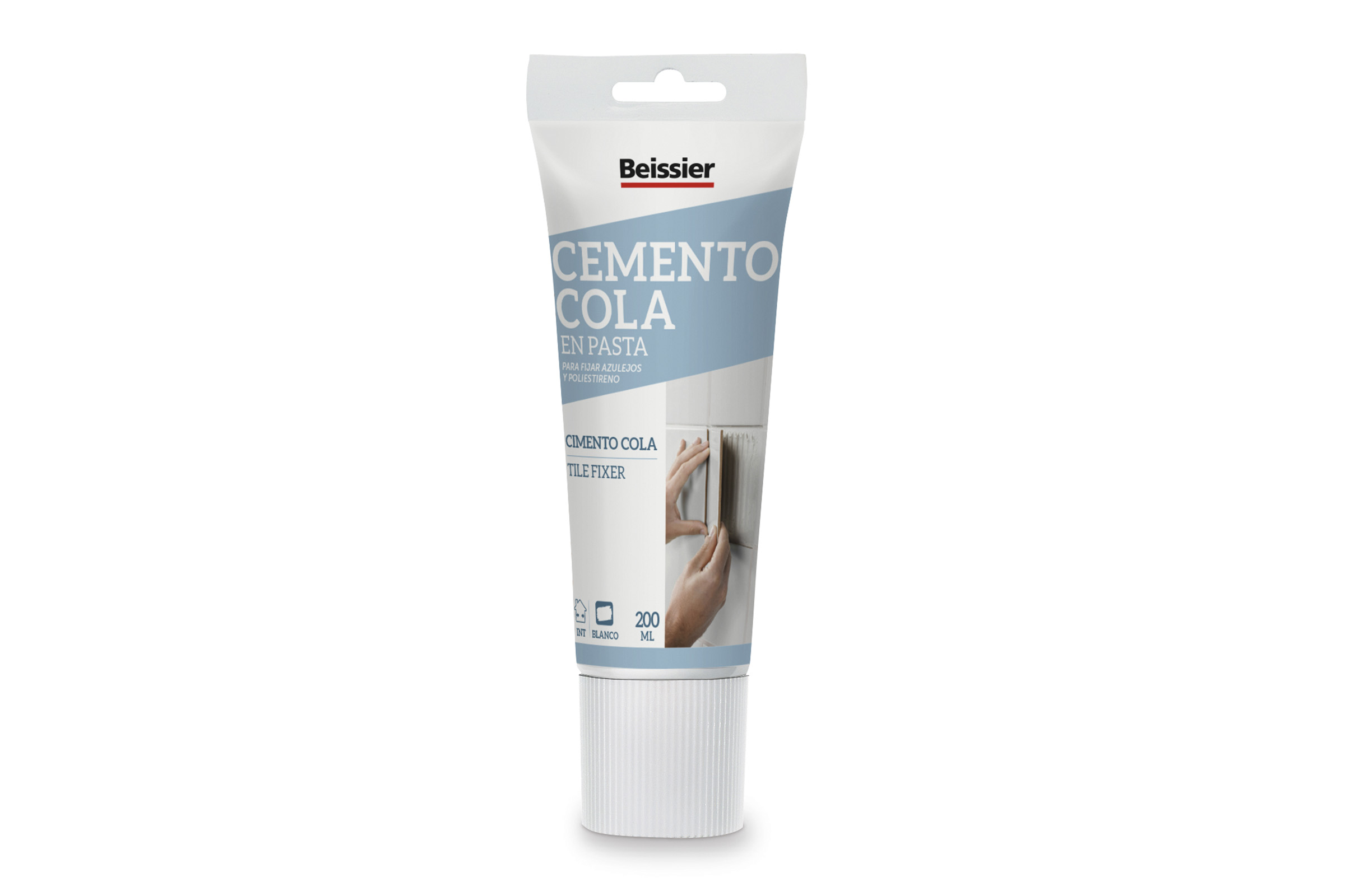

Si no la localizas, se pueden usar otras pastas. Yo suelo usar el cemento cola de Beissier:
https://www.beissier.es/media/documents/fichas_t_cnicas/FT_CEMENTO_COLA_EN_PASTA_2016.10.19.pdf

He visto que en Amazon está el cubo 5kg a 40€ con gastos de envío, no tiene prime, no se si ese precio es normal iba a subir una foto desde el móvil pero no se como subirla. 😅😅

En este enlace tienen el Adefix P5 algo más barato, además tienen la opción de 1 kg:
https://www.centraldepintura.com/producto/cola-adefix-1420#/tamano-1...
De gastos de envío no sé cómo andarán.
El cemento cola de Bessier no suele haber problemas para encontrarlo en el Leroy Merlín, en bote y en tubo.
Como he dicho, estas pastas son adhesivas (específicamente para poliestireno) y algo flexibles, por lo que son la opción ideal (estas u otras pastas para pegar molduras, supongo que habrá más, yo conozco estas).

Muchas gracias, la verdad es que el precio es mejor, aunque sea de un kilo.

Buenas, he encontrado la pasta cemento cola Beissier que me comentaste en Leroy, tiene muy buen precio, la pregunta es, hace el mismo efecto que la escayola? Es decir deja la misma textura o parecida? Es que es verdad que la textura que deja la escayola y ya se pinta como la posada que he visto en el foro( creo que es de Emilio M.) es brutal, esa es la textura y color que yo quiero darle. Muchas gracias.
