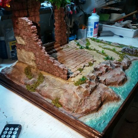

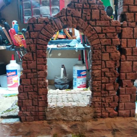

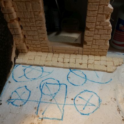

El proyecto tiene una base de 60X40cm para figuras de 12cm. Adjunto fotos de la elaboración del suelo con piezas de 1,5 X 1,5 cm.

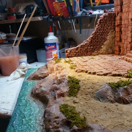

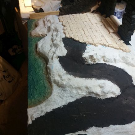

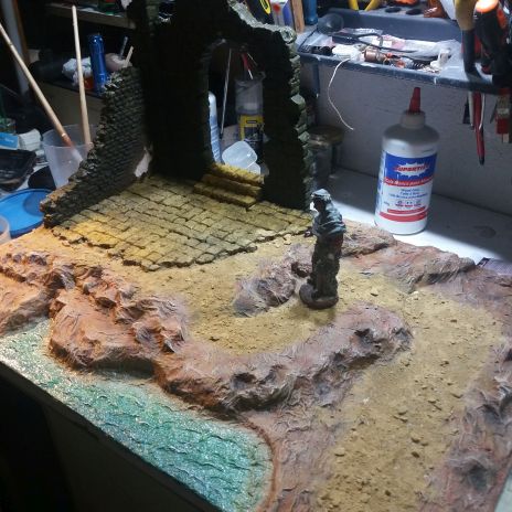

Comienzo de la fase de pintura,para imitar el agua he utilizado la técnica del papel higiénico, en la que se van pegando capas de papel con agua y cola blanca al 50%, con tres capa o cuatro puede ser suficiente, y en la ultima, se utiliza un pincel plano para empujar levemente el papel hacia la orilla para imitar una pequeña ola.

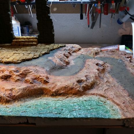

565
Huelva-Ayamonte
5/10/2020 16:49

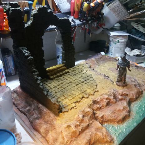

Pintado de todas las rocas, lo he repintado de nuevo pues le añadí cola y quedo la roca muy brillante. La técnica utilizada pasa por pintar en varias capas:
1- Barrer toda la superficie con color terracota.
2- Barrer toda la superficie con ocre.
3- Pintar con pincel seco en algunas zonas, con color carne.
4- Añadir en algunas zonas humedades con verde militar.
5- Con pincel muy seco y manchado de negro, pintar algunos huecos de rocas.
6- Añadir claridad en algunos salientes con un tono marfil. (pincel muy seco también).

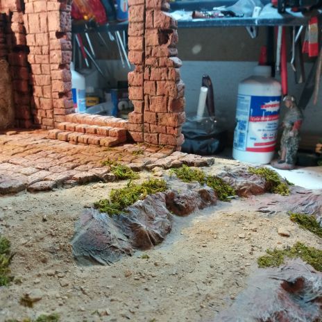

565
Huelva-Ayamonte
7/10/2020 15:03

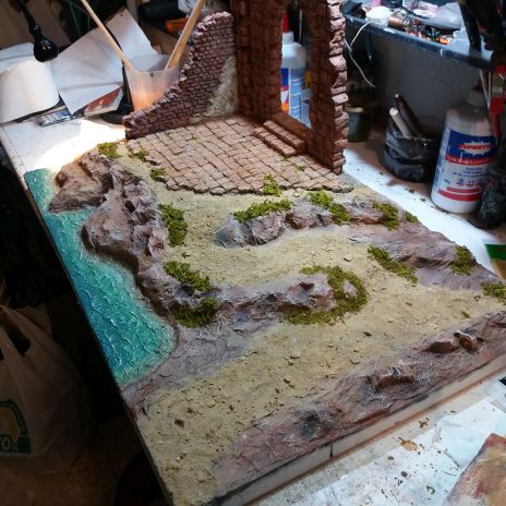

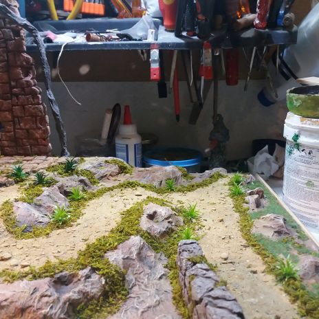

Relleno del camino con albero y cola blanca.

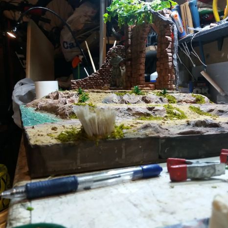

565
Huelva-Ayamonte
12/10/2020 19:22

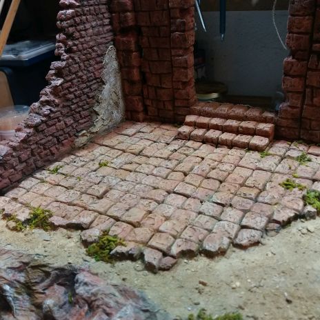

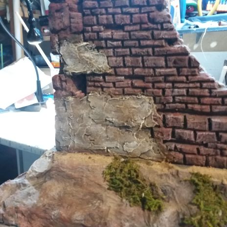

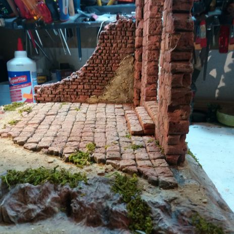

Pintado de suelo desconchado y ladrillos, colocación de vegetación.

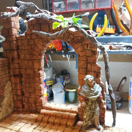

565
Huelva-Ayamonte
16/10/2020 22:30

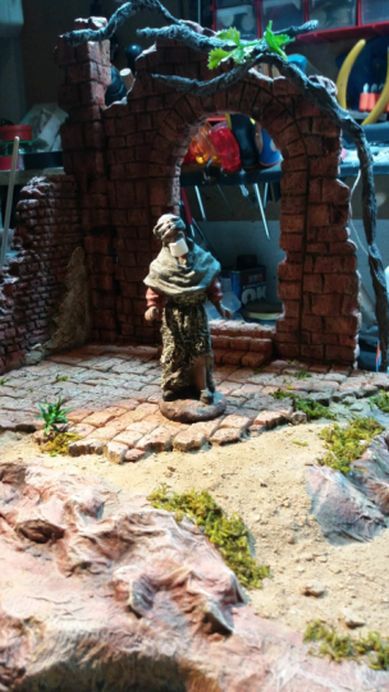

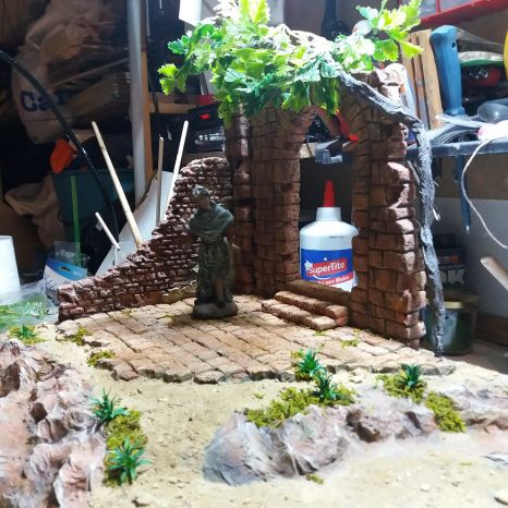

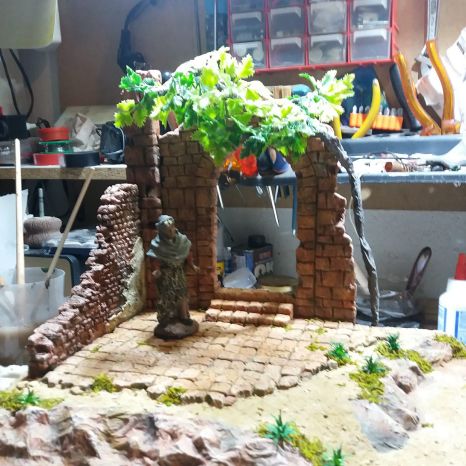

Buenas noches, después de terminar el tronco de parra, hago una prueba de como quedara en la escena, el tronco esta hecho con una estructura de alambre y papel higiénico con cola blanca diluida con agua y enrollada en el alambre, para pintarlo utilizo un marrón oscurecido con negro, de segunda veladura esa misma pintura aclarada con un poco de blanco y de tercera y a pincel seco, blanco manchado con la veladura anterior.
Y no me he resistido a hacer un pequeño guiño a la situación que estamos viviendo, espero que os guste.

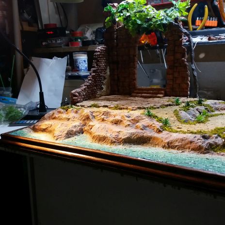

565
Huelva-Ayamonte
19/10/2020 08:40

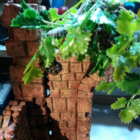

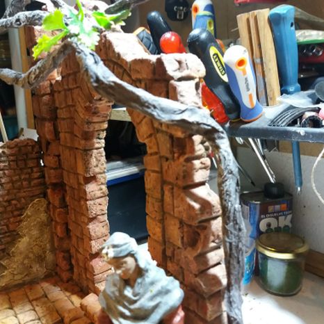

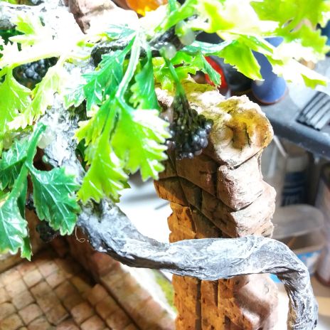

Buenos días, os dejo el progreso de ayer, colocación hojas en el tronco de la parra pegadas con silicona caliente, para ello he utilizado unas flores de plástico compradas en el "proveedor asiatico" jejeje.

Un par de fotos de la colocación de los racimos de uvas, los encontre en unas flores en el "proveedor asiatico".

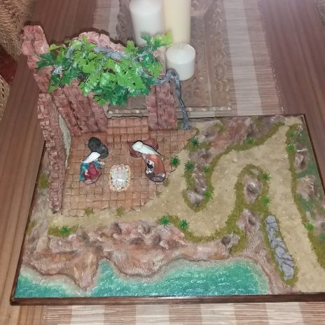

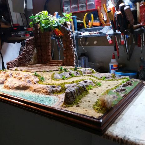

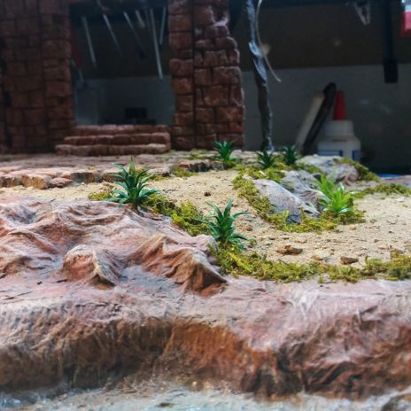

Buenas tardes, os dejo una serie de fotos de detalles del diorama-portal casi terminado, a falta de las figuras. En las que se ve la base terminada.

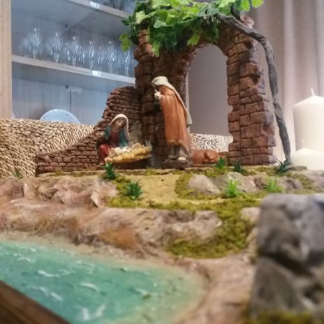

565
Huelva-Ayamonte
29/10/2020 13:57

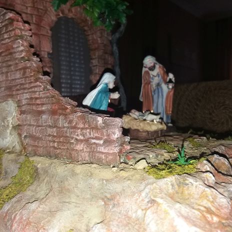

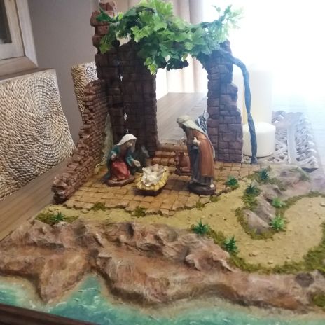

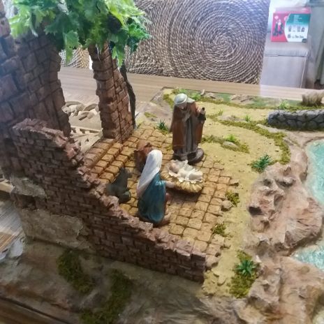

Buenas tardes, hoy he probado con las figuras, os dejo algunas fotos.
