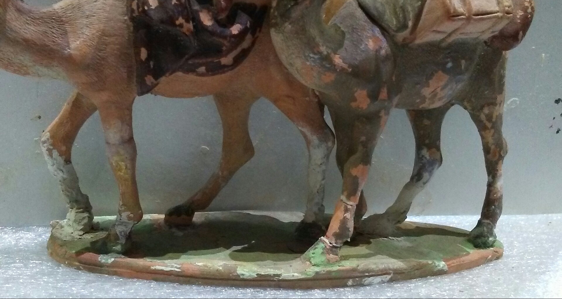

Empezare por un pastor de camino de 12cms., con la cabeza rota, le falta un brazo (el de plomo) y la pintura esta en partes degradada.

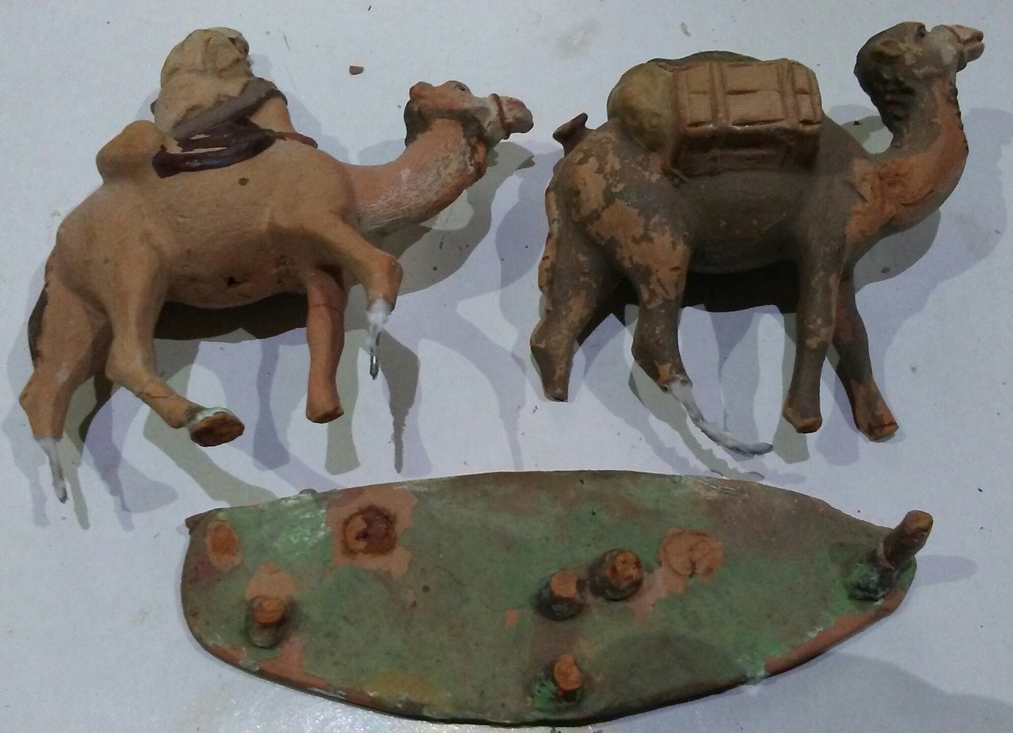

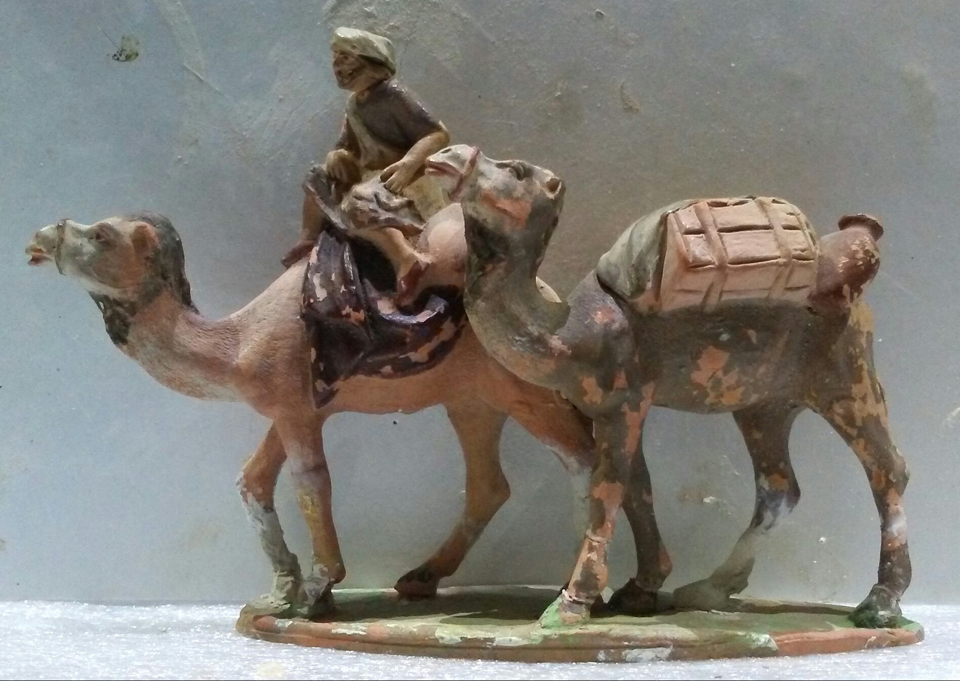

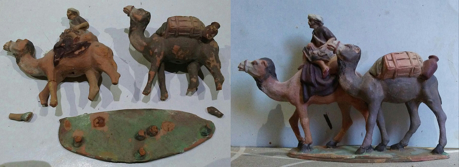

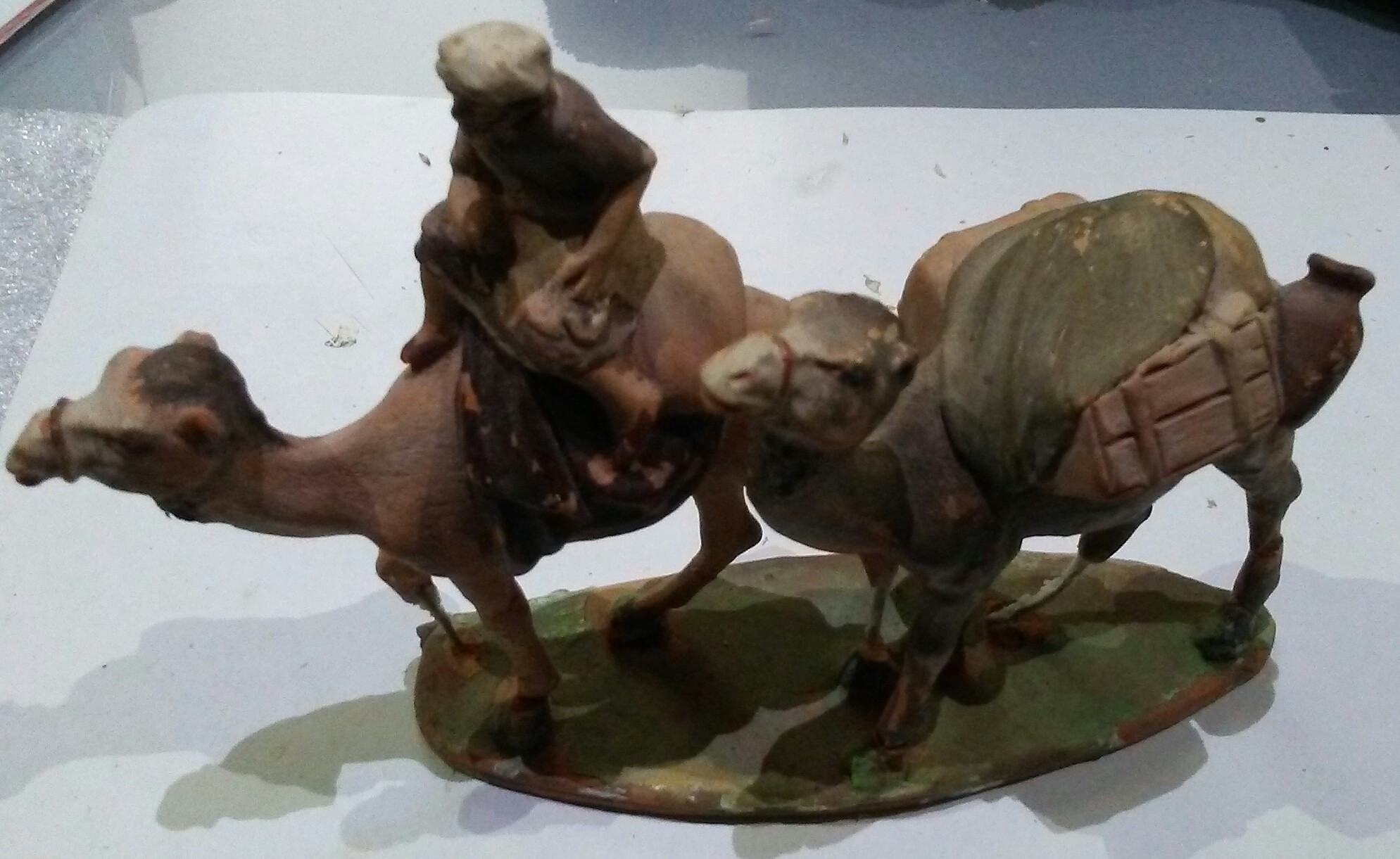

Y una cabalgata de 6cms., que esta mas dañada, las figuras estan rotas y le faltan piezas (patas de los camellos)…
Primero una limpieza, en los dos casos y muy bien aconsejado por un compañero del foro: “Cepillo de dientes en seco y un trapo ligeramente mojado con agua y gotas de limpia cristales”. Y ademas: “Conserva todo lo original posible. Repintar lo mínimo o nada”.
En el primer caso y después de la limpieza, la pintura del manto y el turbante no estaban en buenas condiciones por lo que las repinte al oleo y les di un aceite para su conservación(como las originales) y unos leves retoques en cara y barba (el brazo de plomo es un regalo y original del taller). A ver que os parece…
(P1CastellsInicial.jpg)
(P1CastellsRest.jpg)
Adjuntos P1CastellsInicial.jpg (390KB - 204 descargas)
Adjuntos P1CastellsRest.jpg (965KB - 226 descargas)

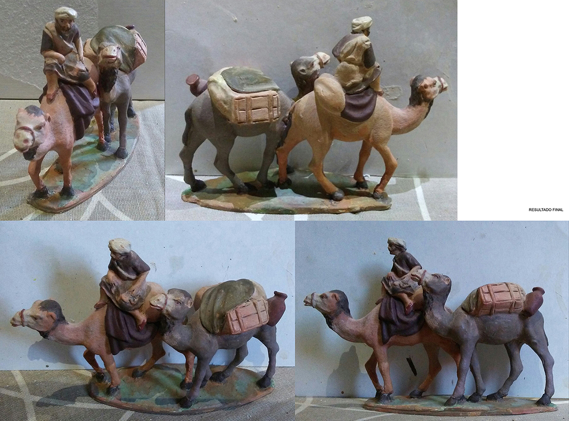

Gracias Arbequina!.Os pongo la cabalgata, como estaba inicialmente y restaurada y en breve subiré un pequeño resumen de las fases de una a la otra...
(C1CastellsIniFin.jpg)
Adjuntos C1CastellsIniFin.jpg (964KB - 181 descargas)
A bolos, Rurru83 y VJM les gusta esto.

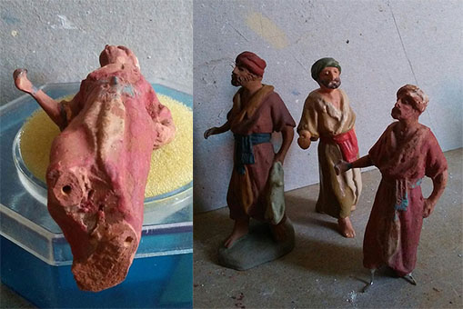

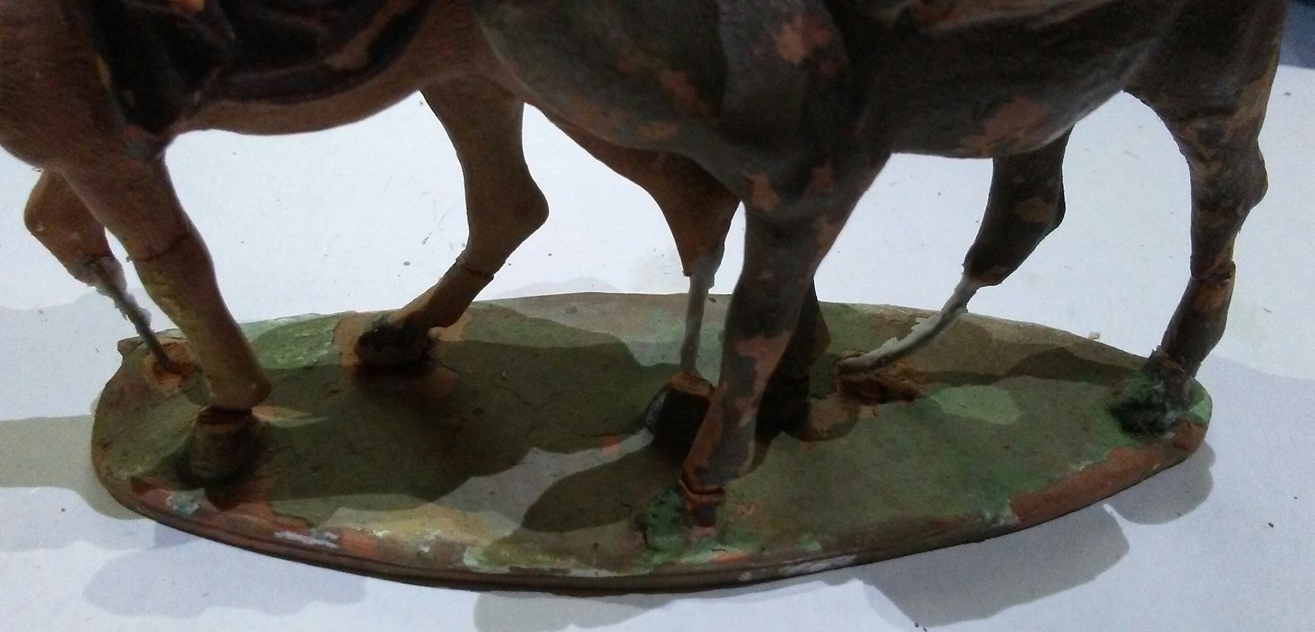

Siguiendo las buenas practicas de lo expertos del foro y en este caso las de JMAmiguelturra en las fases de reparación:
hice taladros (muy finos) a las terminaciones de las patas, para introducir alambre de acero y en unos casos para unir a los cascos con epoxi y otro para rehacerlas con pasta para modelar de secado al aire, algo de lija y algo de repintado...las últimas son el resultado final.
(C11.jpg)
(C12.jpg)
(C13.jpg)
(C14.jpg)
(C15.jpg)
(C16.jpg)
(C1CastellsFinal.jpg)

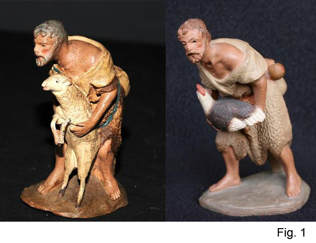

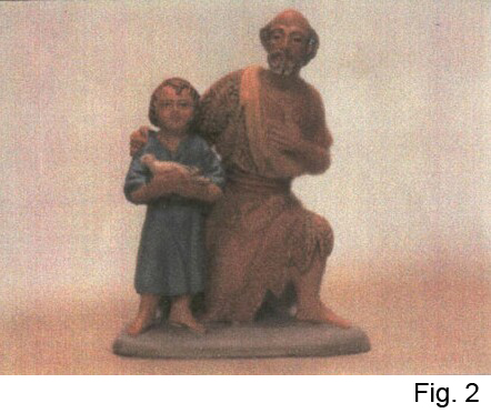

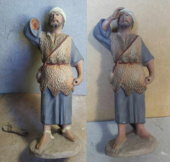

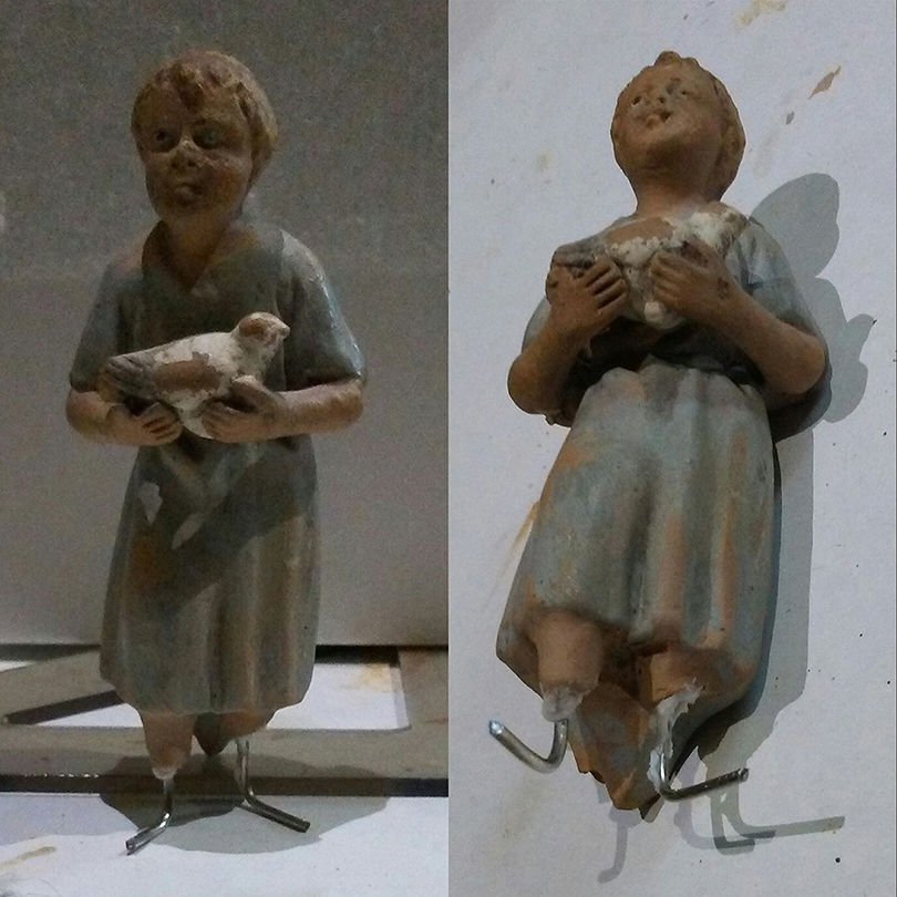

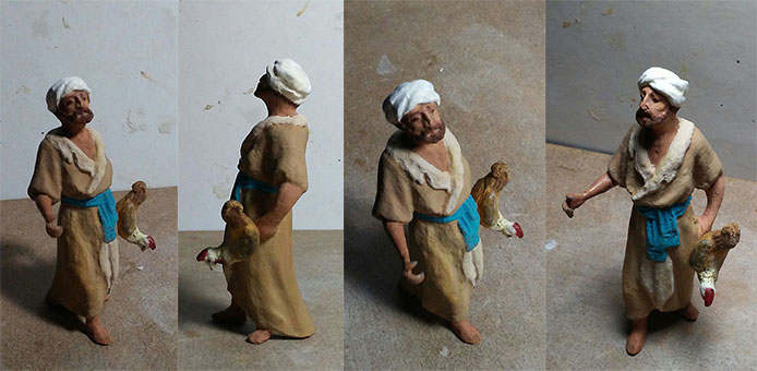

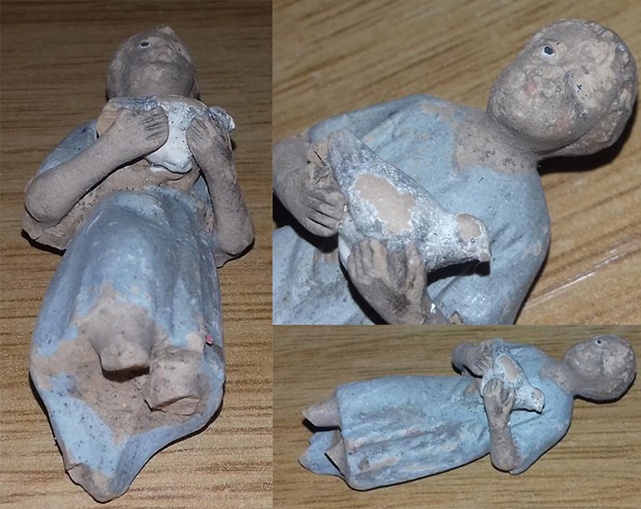

Otras dos figuras un pastor y un niño con paloma orando (de 12 cms.), están sueltas y rotas, al primero le faltan los dos brazos (de barro) y el animal-ofrenda, que seguramente el original llevaba una oveja o una gallina como muestra la fig.1.
El niño podía ir suelto o acompañado, como en la imagen de la fig.2 por un anciano.
Modificado por felorz17 7/3/2019 20:02
(Pastor A.jpg)
(Ni��opaloma A.jpg)
(Figura pastor.jpg)
(8-1.jpg)
Adjuntos Pastor A.jpg (326KB - 212 descargas)
Adjuntos Ni��opaloma A.jpg (331KB - 174 descargas)
Adjuntos Figura pastor.jpg (207KB - 199 descargas)
Adjuntos 8-1.jpg (127KB - 223 descargas)
A Rurru83 y VJM les gusta esto.
3044
He seguido la misma estrategia que las anteriores y además al pastor le hago taladros para ponerle los brazos de plomo, la variación es la reinvención de juntar las dos figuras en un grupo nuevo de adoración, parecido al grupo de en medio de la imagen de la fig.3.
Os pongo algunos pasos sucintos para no aburrir y el resultado final…
(8-2.jpg)
(1fase.jpg)
(2fase.jpg)
(3fase.jpg)
(Grupo final.jpg)
Adjuntos 8-2.jpg (105KB - 169 descargas)
Adjuntos 1fase.jpg (619KB - 202 descargas)
Adjuntos 2fase.jpg (463KB - 236 descargas)
Adjuntos 3fase.jpg (669KB - 188 descargas)
Adjuntos Grupo final.jpg (896KB - 225 descargas)
A ANTONI, Bart, inigomena, laucsada, Rurru83 y VJM les gusta esto.

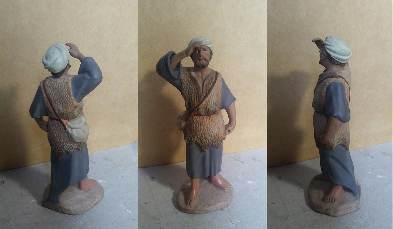

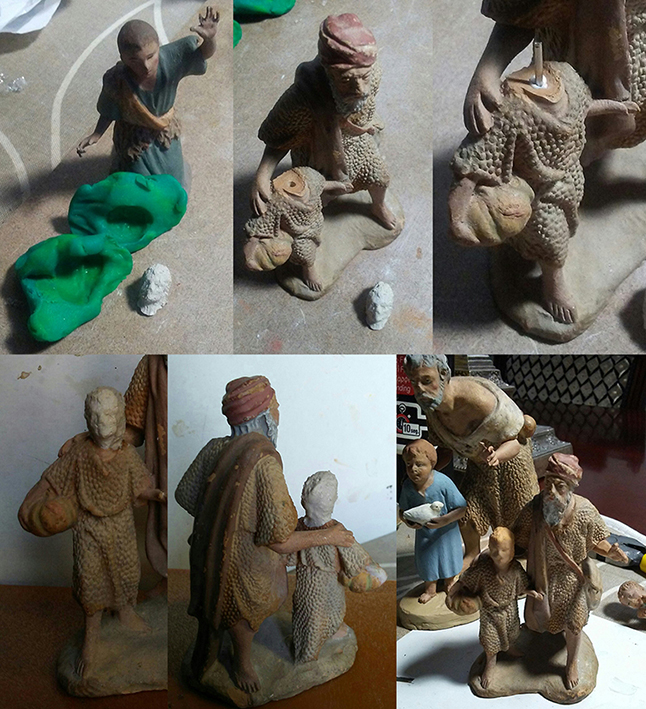

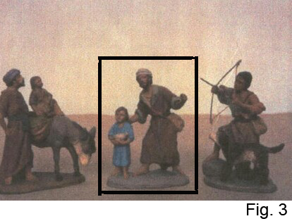

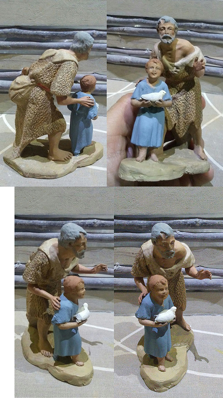

Continúo con otras dos figuras, pastores de camino de 8 cms.. Una es el pastor con conejo y la otra es la pareja de anciano y niño con calabaza.
El primero no tiene ni pies, ni peana y le falta el conejo, además la pintura en general está bastante degradada. Para la terminación tome como modelo la figura de la 2ª imagen. Igual que las anteriores: limpieza, taladros y alambre para rehacer los pies. Posteriormente pintado al óleo y viendo la comparativa con las otras figuras que tengo con el mismo motivo (una de Daniel y otra copia de Castells) decido rehacerla con una gallina con arcilla de secado al aire y sin peana, así tengo otra figura diferente para el Belén. La última composición con cuatro imágenes es el resultado final…
(Figuras iniciales.jpg)
(Modelo-Inicial.jpg)
(Pasos-comp.jpg)
(Definitivo.jpg)
Adjuntos Figuras iniciales.jpg (30KB - 204 descargas)
Adjuntos Modelo-Inicial.jpg (65KB - 204 descargas)
Adjuntos Pasos-comp.jpg (73KB - 189 descargas)
Adjuntos Definitivo.jpg (78KB - 180 descargas)
A ANTONI, inigomena, Rurru83 y VJM les gusta esto.

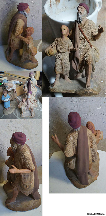

3044
Esta segunda figura de grupo le falta la cabeza al niño, un trozo del brazo y de pintura el turbante, manto y algo la cara del anciano (y a este el brazo izquierdo de plomo). Después de los pasos iniciales lo interesante y lo hacía por primera vez, el molde de la cabeza del niño (lo practique con el hilo de molde con plastilina del maestro forero mzambrana), que lo realice con otra figura de Castells un poco mas grande, al reducirse al sacarlo del molde (arcilla de secado al aire cola de carpintero), ajustarlo y terminar de moldearlo…pongo los pasos muy reducidos, a ver que os parece el resultado final.
Modificado por felorz17 28/3/2019 13:09
(Fases.jpg)
(Definitiva2.jpg)
Adjuntos Fases.jpg (454KB - 189 descargas)
Adjuntos Definitiva2.jpg (342KB - 194 descargas)

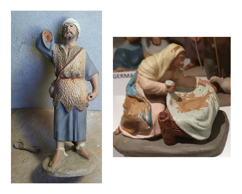

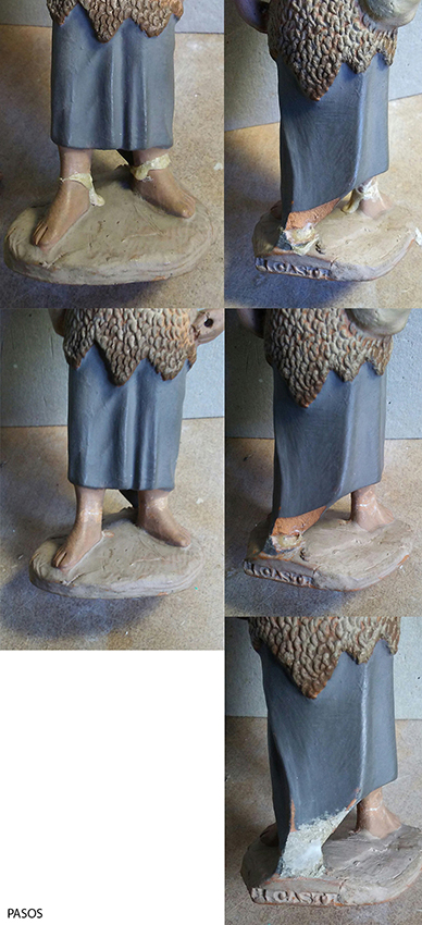

3044

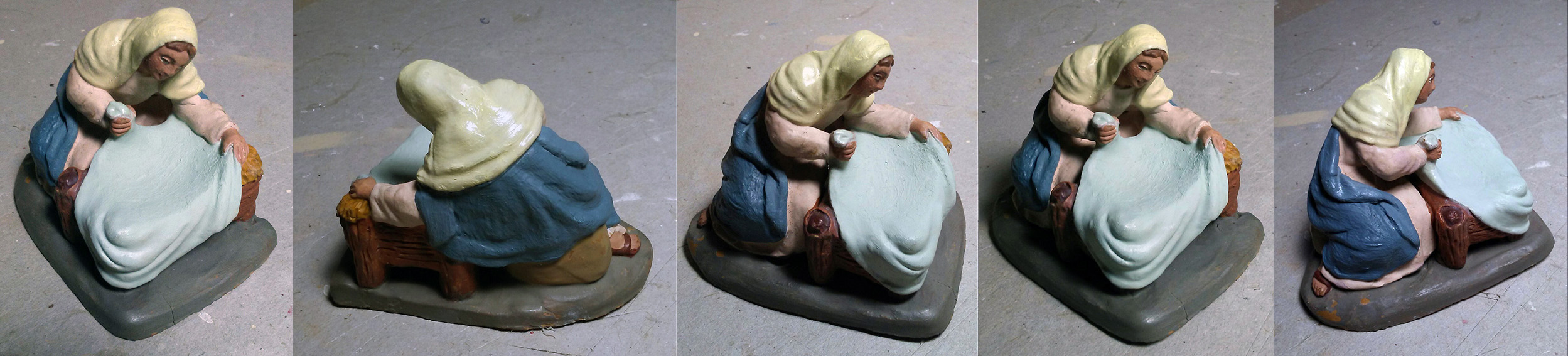

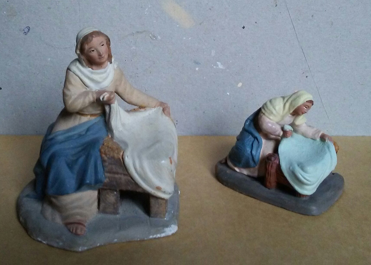

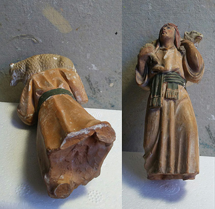

Estas dos figuras tienen en común que son regalos desinteresados y desiguales en el planteamiento en su puesta en funcionamiento, son un pastor de anunciación de 12 cms. y una virgen (nacimiento complicado) de 7,5 cms., en estos casos aparentemente parece sencillo el arreglo…
La figura del pastor está completa (aunque no tenga el brazo de plomo pegado) al igual que la pintura. Al parecer tuvo dos roturas, de los pies y del final de la túnica, el arreglo se hizo con un pegamento de contacto, con rebabas en los pies y con la falta del trozo del traje, que al final afean la figura.
Quité la rebabas con un pequeño cincel, sellado de fisuras vistas, restituí el trozo de traje con una mezcla de arcilla de secado al aire y cola de carpintero, lijado y por último repintar (al oleo) lo más parecido al original.
Subo resumen de imágenes y veis el resultado…
(0 Pastor12 Virgen7,5.jpg)
(0 Inicial Terminada.jpg)
(0 Pasos.jpg)
(0 Final.jpg)
Adjuntos 0 Pastor12 Virgen7,5.jpg (156KB - 241 descargas)
Adjuntos 0 Inicial Terminada.jpg (303KB - 238 descargas)
Adjuntos 0 Pasos.jpg (307KB - 198 descargas)
Adjuntos 0 Final.jpg (639KB - 165 descargas)
A ANTONI, Drake, Rurru83 y VJM les gusta esto.

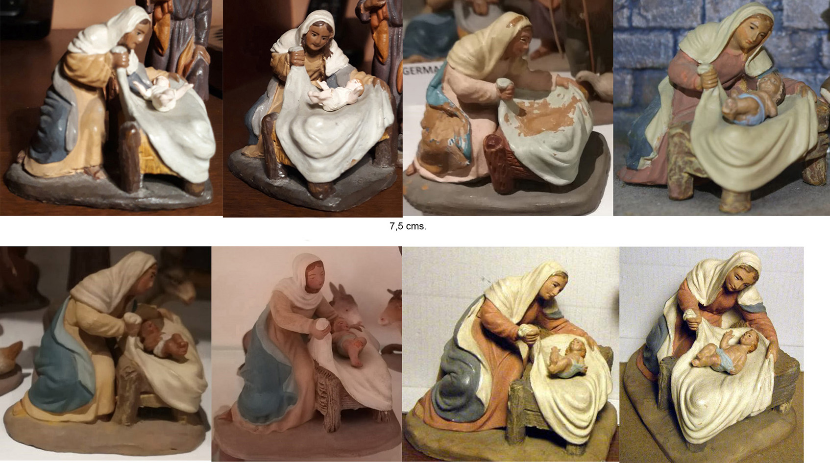

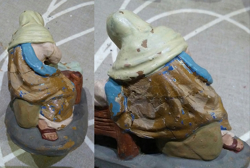

3044

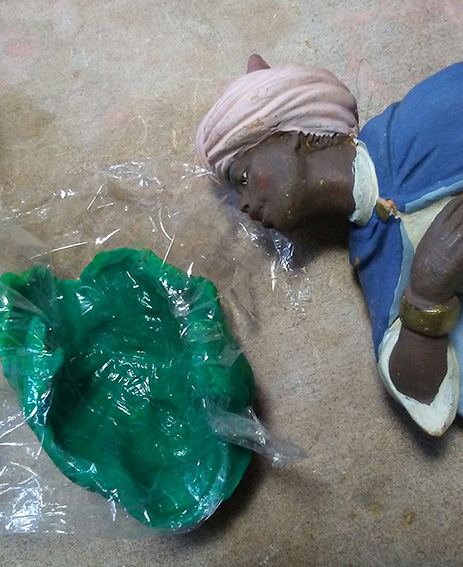

El arreglo de la segunda figura la Virgen es algo mas complejo, al haberse roto en varios pedazos y pegado también con pegamento de contacto, hay dos aspectos importantes, el primero que no se note las fisuras de las roturas, ni en su dibujo ni en la textura y segundo el brillo de los restos que no se pueden eliminar por la dureza del propio pegamento...
La resolucion de estos aspectos básicos después de probar, lo mejor y menos engorroso ( figura de pequeño formato) fue ir igualando las superficies progresivamente con sucesivas manos de pintura al óleo color blanco con un aceite especial que le da a parte de protección tapado de poros.
Y por ultimo resolver la policromia perdida y aprovechar para cambiar algún tono menos acertado.
Como modelo de estudio de colores cojo figuras del mismo formato que hemos clasificado en otro hilo del foro...Mantengo cara y manos de la original y también la cuna al ver la gran variedad existente.
Un aspecto interesante de esta figura en comparación con las otras es la diferencia de color del manto de la cabeza y el de la cuna, cuando lo normal es que sean el mismo, los restituyo. Y para terminar modifico los colores de la capa aproximandolos a los tonos azules de la figura que tengo de 12cms., me parecen mas adecuados y menos estridentes,
espero os guste...feliz Semana Santa.
(0 Estado Inicial V.jpg)
(Modelos Policromia.jpg)
(Modelo color def y Fig terminada.jpg)
(0 Final.jpg)
Adjuntos 0 Estado Inicial V.jpg (401KB - 187 descargas)
Adjuntos Modelos Policromia.jpg (422KB - 209 descargas)
Adjuntos Modelo color def y Fig terminada.jpg (273KB - 207 descargas)
Adjuntos 0 Final.jpg (399KB - 195 descargas)
A ANTONI, Rurru83 y VJM les gusta esto.

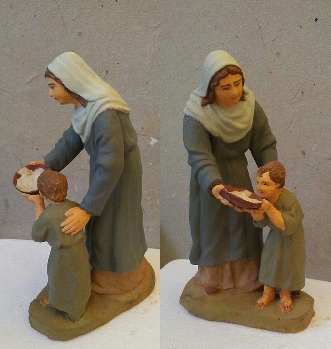

3044

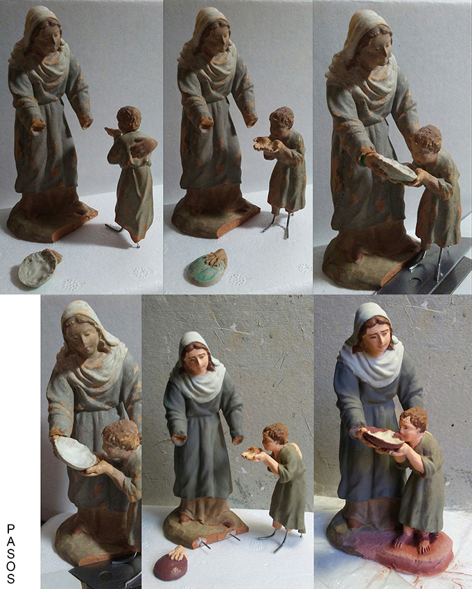

Se trata del grupo de 12 cms. de mujer dando agua a un niño ("Dona de l'aigua") que por su mal estado de conservación, en pintura, partes rotas y sobre todo falta de piezas (peana, mano y cuenco de la figura de la mujer, y pies y manos del niño), resulto laboriosa y que en resumen se puede seguir en las fotos. Las partes nuevas con arcilla de secado al aire y la pintura, al óleo. Cierta complejidad para realizar la posición característica del conjunto con las piezas nuevas, las figuras y la peana, ahí esta el resultado final...
(Modelo-Estado inicial.jpg)
(Pasos.jpg)
(Resultado final.jpg)
Adjuntos Modelo-Estado inicial.jpg (199KB - 165 descargas)
Adjuntos Pasos.jpg (265KB - 249 descargas)
Adjuntos Resultado final.jpg (191KB - 250 descargas)
A *Bethlehem*, ANTONI, arbequina, inigomena y VJM les gusta esto.
172
Navarra
Muy buena, cada vez te lo pones más difícil. Como consejo, yo hubiese intentado repintar lo más mínimo posible las encarnaciones y pelo, pintando lógicamente las partes nuevas con el color que hubieses sacado, lo más fidedigno posible (sé que es difícil). Una restauración consiste en dar vida, interviniendo lo más mínimo posible.
A ANTONI y felorz17 les gusta esto.
3044
Si, tienes razón y siempre como puedes ver en las otras dependiendo del estado salen mejor, en este caso las caras estaban muy desiguales en el color y parecían manchadas (el pelo solo lo retoque) y tome la decisión de pintarlas completamente y al coincidir con un mala conservación general de la pintura, se ven como nuevas...intentaré con las encarnaciones darle una mano mas ocre para restituir la sensación de antigüedad de las figuras, gracias por el consejo.
A *Bethlehem* le gusta esto.
3044
Al final le pase pincel seco y esponja muy suave a los ropajes y repinte con tonos ocres claros las encarnaciones...
(Repintado final.jpg)
Adjuntos Repintado final.jpg (162KB - 199 descargas)
A *Bethlehem*, ANTONI, Rurru83 y VJM les gusta esto.

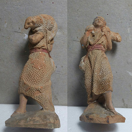

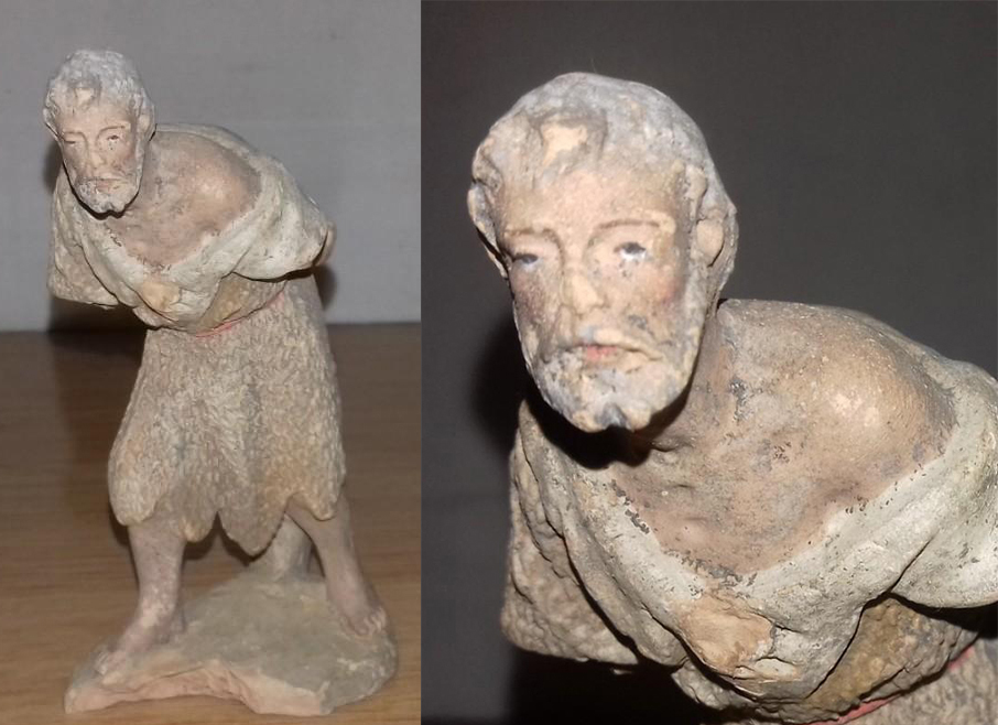

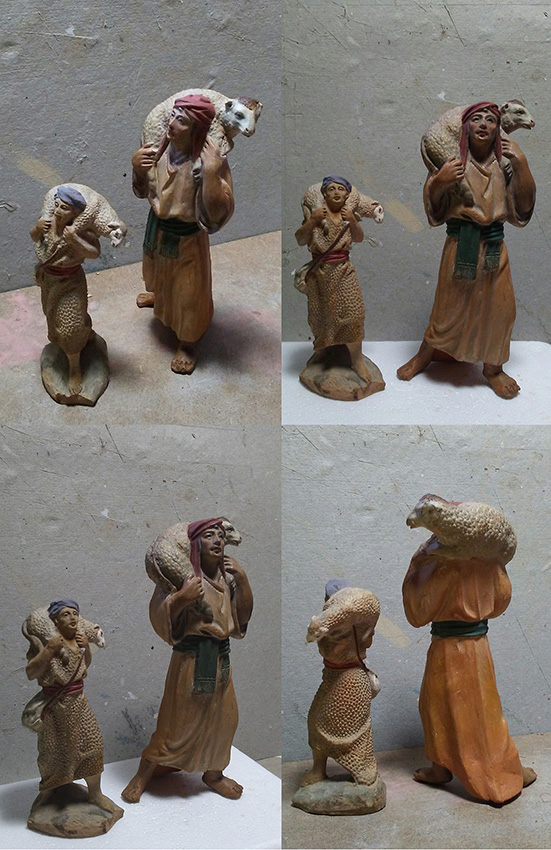

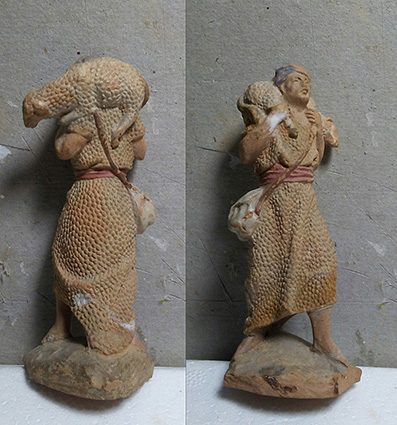

Ahora estoy con dos figuras de pastores con oveja a hombros, una de 12cms y la otra de 8cms. Es más sencillo pero tiene aspectos interesantes como la limpieza de salpicado o manchado general de una especie de cal endurecida en la primera y en la segunda (8cms.) barro seco duro y adherido en ropaje y oveja. A parte la de 12cms. le faltan los pies y el final del ropaje, que aprovechare para dejarla sin peana. A la pequeña le faltan partes: trozos del brazo y ropa, además sellar fisuras de los pies y ropaje de rotura inicial.
(Estado Inicial Pastor12.jpg)
(Estado Inicial Pastor8.jpg)
Adjuntos Estado Inicial Pastor12.jpg (107KB - 241 descargas)
Adjuntos Estado Inicial Pastor8.jpg (102KB - 164 descargas)
3044
Limpieza como siempre con cepillo de dientes en seco y un trapo ligeramente mojado con agua y gotas de limpia cristales y en estos casos lo mas duro y con mucho cuidado con un escalpelo.
En la figura de 8 tuve mucho cuidado con la textura de la oveja y la lana del pastor...rehice las faltas, imitando el granulado de la lana donde hizo falta y sellado de fisuras.
En la de 12cms. además con arcilla de secado al aire, los pies y ropa que faltaban...y sin peana.
(Limpieza terminacion sellado pastor8.jpg)
(Pasos pastor12.jpg)

Repintado al oleo en detalles y lo menos posible, turbantes y fajines...
(Final 8-12.jpg)
Adjuntos Final 8-12.jpg (228KB - 216 descargas)

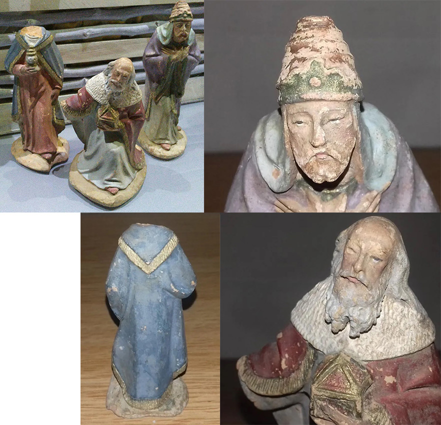

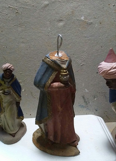

Ya les tocaba a los Reyes!!!, de pintura están bastante degradados, a Melchor le falta la mano de plomo y Baltasar esta “decapitado”. Como siempre una limpieza…mientras preparo las mezclas de pintura, hare un molde para la cabeza de Baltasar, que como no tengo el original de 12 cms., le voy a poner la cabeza del de 15 cms que me gusta más y así resultará por lo menos original, a ver si sale el intento…
