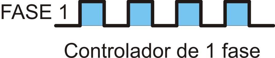

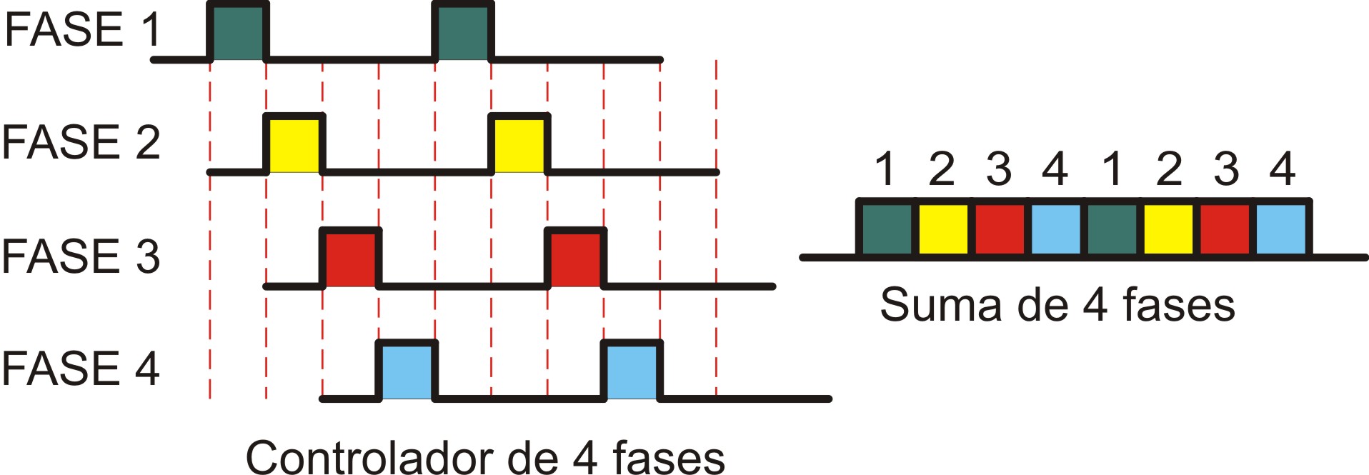

Vamos a empezar por explicar lo que son las FASES...
Una FASE podemos definirla como un "ESTADO" de nuestra máquina. Por ejemplo un foco (bombilla): Al estar apagado es un primer estado (FASE 0), al encenderse es un segundo estado (FASE 1) , al volverse a apagar volverá al estado 1 (FASE 0) y así sucesivamente....ESTA MAQUINA ES DE 1 FASE.
En la primer imagen vemos la ilustración. El área en azul representa la FASE 1.

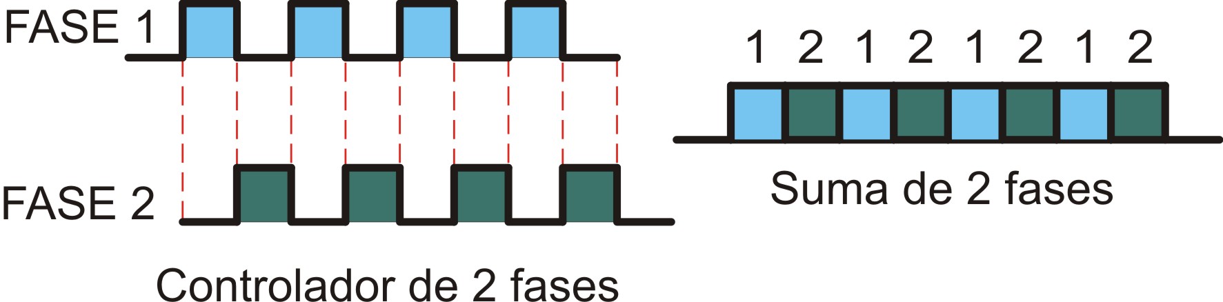

DOS FASES: ahora supongamos que tenemos DOS BOMBILLAS: Ambas inician apagadas, estado 0 (FASE 0), luego se enciende una bombila1, la bombilla2 está apagada (FASE 1) , luego se apaga la bombilla 1 y se enciende la bombilla 2 (FASE 2) , etc... ESTA MAQUINA ES DE 2 FASES.
En la segunda imagen vemos la ilustración, del lado izquierdo vemos el comportamiento de cada bombilla por separado, mientras que del lado derecho vemos ambas trabajando al mismo tiempo, como podemos observar hay dos colores (2 FASES) que se van alternando una a una. Imaginemos que una es el día y la otra es la noche...

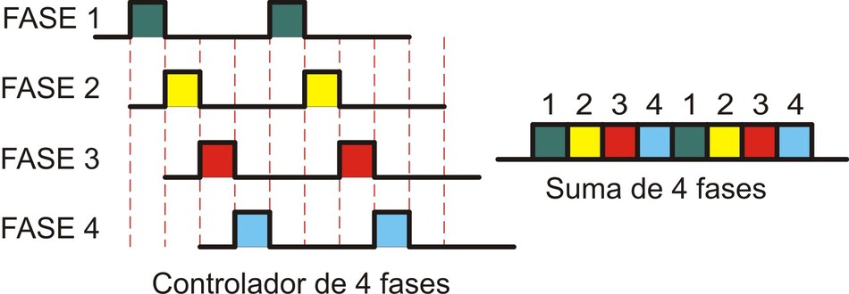

CUATRO FASES: ahora tenemos cuatro bombillas, y se repite la cuestión, la bombilla 1 encendida y las demás apagadas (FASE 1) , se apaga la bombilla 1, se enciende sólo (FASE 2) , se apaga la bombilla dos y se enciende sólo la 3 (FASE 3) , para finalizar, se apaga la bombilla 3 y se enciende sólo la bombilla 4 (FASE 4).
(1_fase.jpg)
(2_fase.jpg)
(4_fase.jpg)

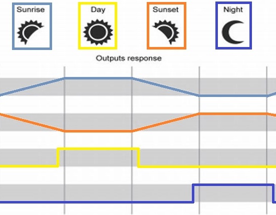

Buen día amigos Belenistas, un saludo desde Guatemala
Les comento que continue con la programación del Arduino y en esta ocasion el programa que les comparto ya tiene las siguientes funcionalidades:
  • Control de Tiempo: se puede configurar en cada fase un tiempo diferente de duracion.  El tiempo de cada fase lo expresamos en segundos.
  • Control de Intensidad: como usaremos tiras LED RGB para la iluminacion, el rango de intensidad varia de 0 a 255.  El programa muestra un valor variable de intensidad para cada fase para asignarle este valor a la tira RGB (siguiente paso).
  • Concurrencia: El programa utiliza la funcion millis(), lo cual permite que la ejecucion de las diferentes fases sean continuas y el arduino no se detenda en ningun momento.

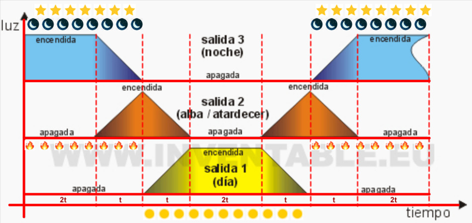

La secuencia de intensida de cada fase la programe en base a la imagen que les adjunto,y la demostracion del funcionamiento pueden revisarlo en el siguiente link
de igual manera les comparto el codigo fuente de este proyecto, para que siempre me den sus observaciones y sugerencias.

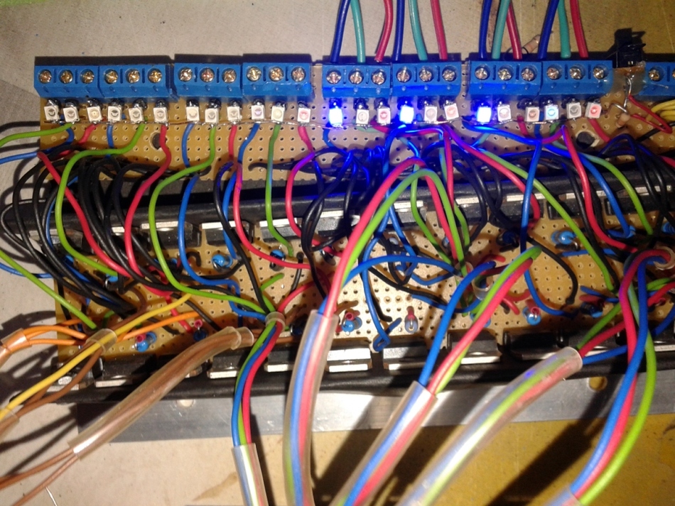

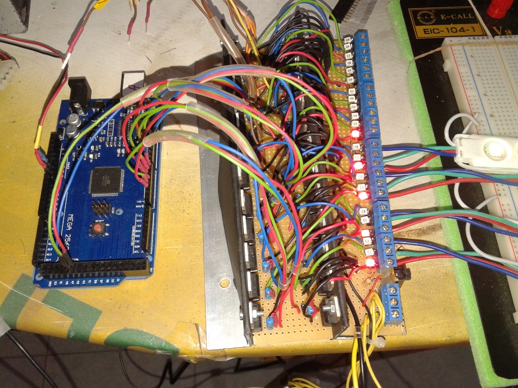

Probando que todo funciona para este año.
1386
---- Gran Canaria

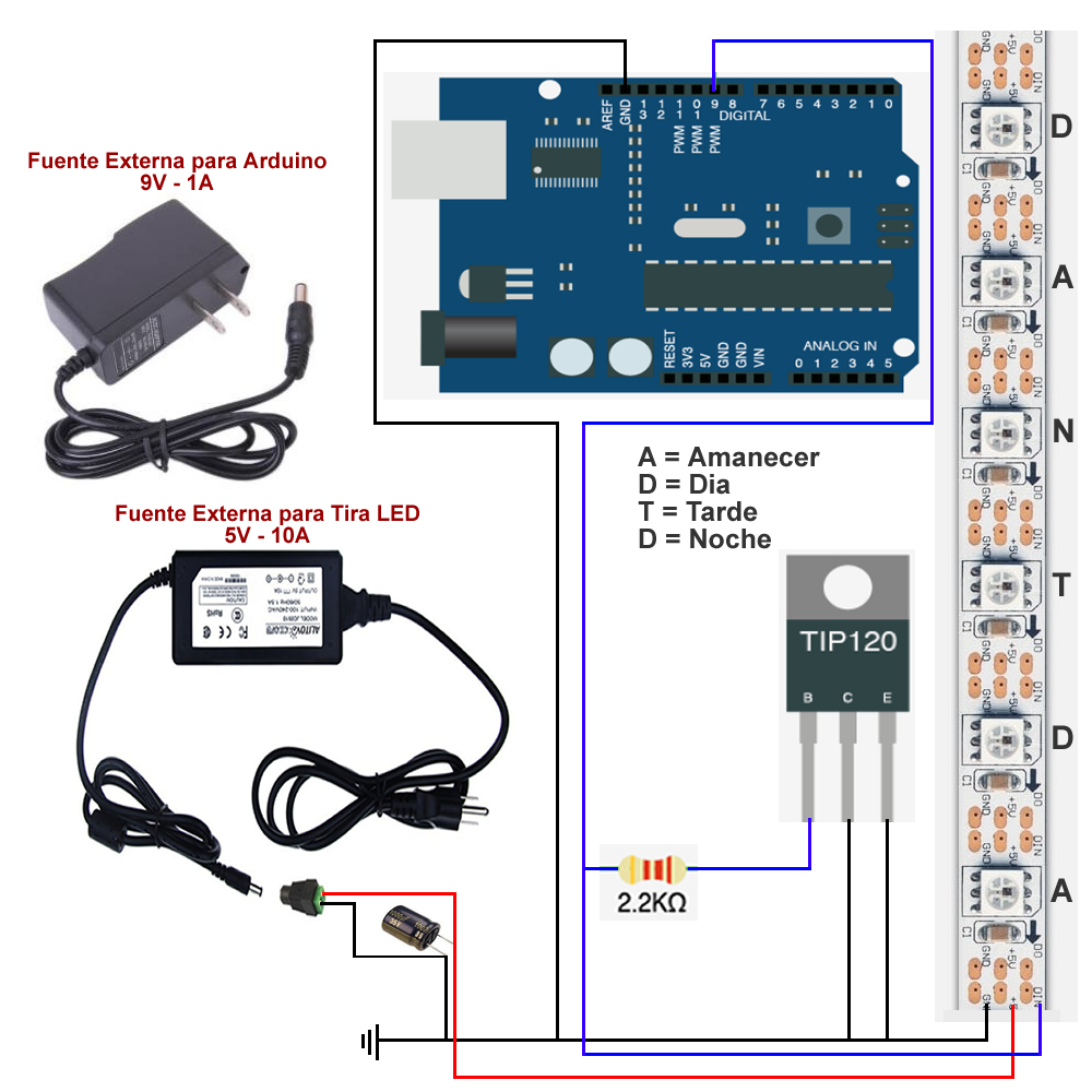

Buen día amig@s  belenistas.
Les comento que continue con la programación y en el programa que les comparto el día de hoy ya tiene integrado las librerias para controlar cada LED RGB de forma individual en cuanto a color e intensidad.
De momento cada fase solo tiene un color general para validar el funcionamiento de programa y cambio de color.
La tira LED RGB que estoy probando es de 5 metros y tiene 300 LED, sin embargo en el programa solo hago la prueba con 16.
Estoy en el punto en donde quisiera me ayudaran con algunas dudas:
  • El naciminto (Belen) de la familia es de 3 metros de largo y 2 metros de ancho.
  • Yo pienso poner una tira LED RGB para cada fase, es decir 4 tiras LED RGB. ¿consideran que es mucho o me basta con una tira LED RGB? ... para las dimensiones del nacimiento de la familia.
  • En otros equipos de iluminacion he visto que adicional a las 4 fases intengran una tira LED RBG en blanco ... ¿ esta es necesaria o cual es su funcion ?
El siguiente paso es que voy a integrar el parpadeo de las estrellas en la fase noche ... la parte de programación no me preocupa porque tengo conocimientos en programación y tengo experiencia, sin embargo mi problema mayor que no he logrado resolver es que a las conexiones de la tira LED RGB me han indicado que debo ponerle una "Fase de Potencia con Transistor", ya he investigado este tema y se resume a que debo proteger la Tira LED RGB / Arduino integrando a las conexiones un TIP 120 o tambien un IRF 530 ... he visto videos, ya he comprado los componentes electronicos, ya los he conectado como indican en los videos y diagramas de ejemplo pero no logro hacer que la tira LED RGB funcione de la misma forma al integrar este componente electronico.
De hecho la Tira LED RGB no funciona cuando le pongo estos componentes electronicos ... estoy conectando la tira como se muestra en esta imagen  https://wolfgang-ziegler.com/Media/Default/Windows-Live-Writer/35136ad8557d_1350C/TIP120_2.png
La unica diferencia que he notado es que en Internet en los ejemplos siempre esta la Tira LED RGB con 4 conexiones (Rojo, Verde, Azul y Voltaje) ...  en mi caso la Tira LED RGB solo tiene 3 conexiones (Voltaje, Tierra y Control), el cable de Control es el que permite manipular la Tira LED RGB por medio de la programacion.
¿Alguna sugerencia? ... es problema electronico lo que tengo porque si conecto directo la Tira LED RGB funciona ...
Agradezco sugerencias ... saludos desde Guatemala.
Adjuntos 09092018.zip (2KB - 251 descargas)
1386
---- Gran Canaria
Hola pphr. La verdad que yo solo con esto que está escrito no puedo opinar, y tampoco he trabajado con esa tiras Led.
creo que tienen un micro chip que van almacenando la información. Tal vez si haces algunas fotos de las conexiones podría ayudarte. En el circuito de potencia que subí hay 12 (tip 120) y 12 (IRF 530).
y todos funcionan perfectamente con las tiras de diodos que le he colocado en los últimos años.
Yo estoy usando un control de 5 grupos Led RGB de 3 x 20 led. mas 3 grupos de Blancos. Ademas seis salidas mas para usos varios en la cuatro fases. Con dos fuentes a 12 V. 14A.

24
Guatemala
Buen día amig@s  Belenistas.

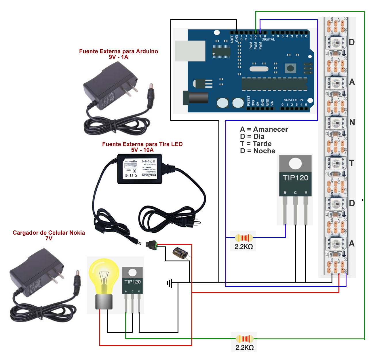

Un saludo desde Guatemala ... les cuento comencé de los mas básico ... conectar un simple diodo LED (no RGB) a un TIP 120 / IRF 530 ... y logre funcionara correctamente como los diagramas de Internet.  Despues empece a analizar como se adaptarias las conexiones a la Tira LED RGB e identifique tenia errores en las conexiones, fue una satisfaccion ver la Tira LED funcionando con cualquiera de estos dos transistores.
En la siguiente direccion
 les muestro como tengo el proyecto al día de hoy ...
El siguiente punto es determinar la cantidad de LEDs que debo utilizar porque tengo aun dudas ... en años anteriores utilizo un Natalino 502 y en cada fase pongo varias bombillas de diferente potencia de Watts que sumando son como 480 Watts por fase ... ¿como puedo determinar si los LEDs iluminaran lo mismo ... iluminaran menos o iluminaran mas ? ... ¿alguna formula o idea para validar este punto ? ... de igual manera investigare por mi cuenta ...
Ya tengo el programa que enciende y apaga un LED de forma aleatoria en un programa independiente ... lo integraré al programa principal utilizando otro pin del Arduino para su control ... para simular las estrellas con fibra optica ... espero la proxima semana mostrarles este avance ...
De electronica no se mucho pero viendo videos aprendi a utilizar un voltimetro ... y me di cuenta que la fuente del Arduino es de 9V y la fuente de la Tira RBG es de 5V ... ¿Debo poner fuentes separadas para cada componente o puedo poner una fuente mas potente ? ... de otros aparatos ya dañados me puse a revisar y tengo transformadores de 48V ... 12V y 7.5V .... me surgio esta duda para evitar poner tantas fuentes como dispositivos ... ejemplo ahorita tengo 2 y solo tengo 2 componentes Arduino y Tira LED ... quiero evitar tener tantas fuentes individuales ... ¿me comprenden ? ... ¿Que cambios deberia hacer ?
Agradezco todas sus observaciones, sugerencias y comentarios ...

1386
---- Gran Canaria
Hola pphr, yo para empezar quitaría las fuentes, pondría una de PC. suministran bastante potencia y tendrías por un lado la tensión de 12v para arduino y 5v para los led. y en cuanto al amperaje es muy superior. Otra observación es la resistencia de control del tip 120 yo la pondría entre 470 Ohn y 1Kohm. Me alegro por tu progreso. Ánimo y adelante.

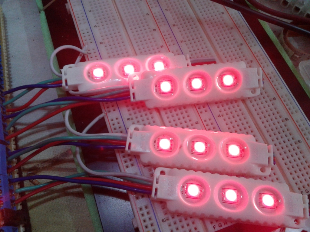

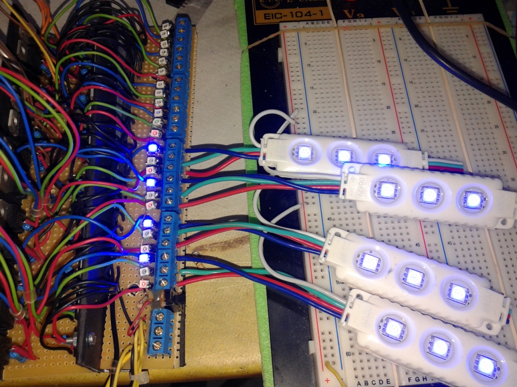

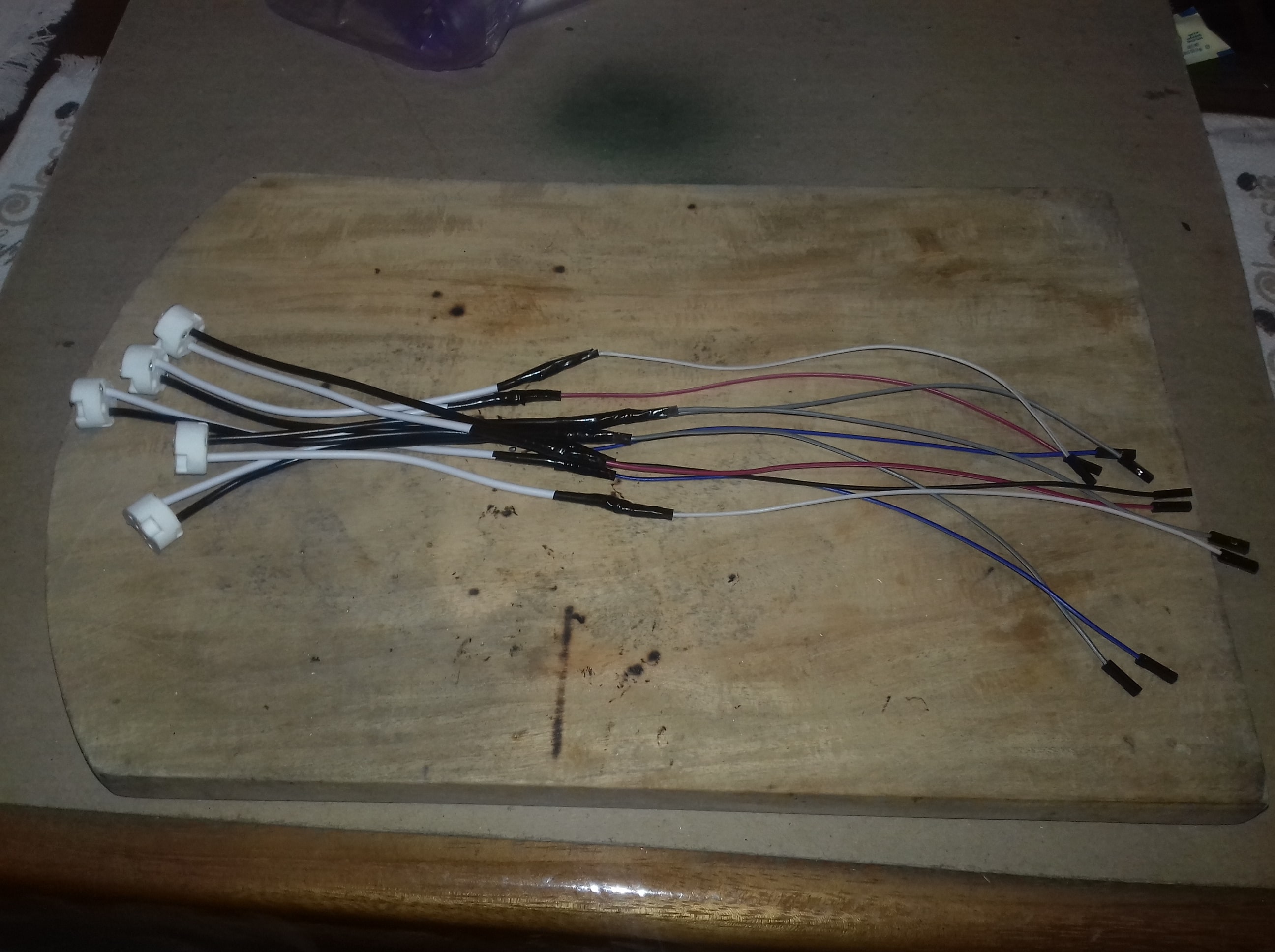

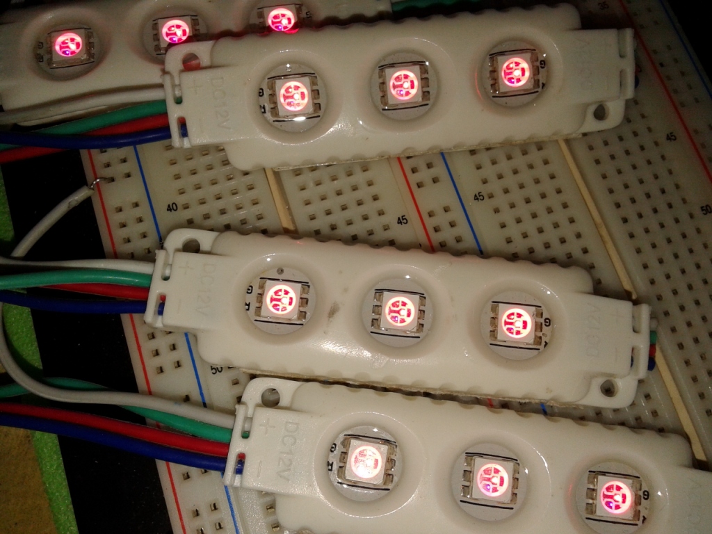

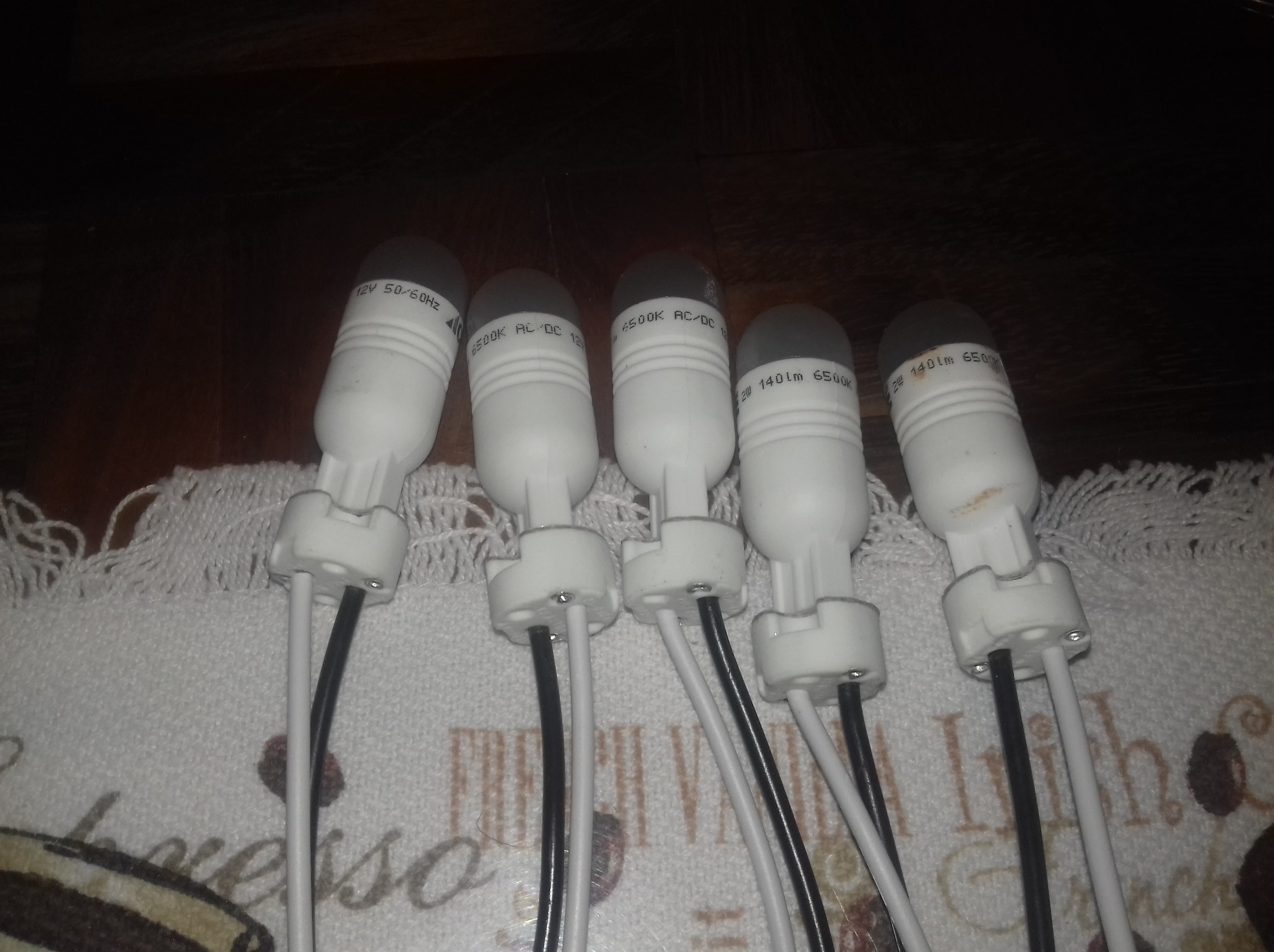

24
Guatemala
Les comento que continuo avanzando poco a poco en la programacion del Controlador Dia-Noche con Arduino. Habia olvidado contarles que yo soy docente en una Universidad aca en Guatemala, pero mi especialidad es el área de telecomunicaciones. Conversando con otro docente que es Ingeniero Electronico me dio unas recomendaciones que las estoy implementando que son las siguientes:
  • Olvidarme de la idea de alimentar cada dispositivo con fuentes independientes, porque solo me iban a complicar las conexiones y la estabilidad de la corriente no es confiable, en su lugar sustituirla con una fuente ATX de computadora que tiene un bajo costo economico y tiene las ventajas que proporciona diferentes volatajes : 3.3V, 5V y 12V ademas de que su voltaje es regulado.
Entonces adquiri mi fuente de poder y empece a investigar la codificacion de colores y voltajes, en este momento he logrado mejorar la iluminacion de la fibra optica para las estrellas; ya tengo una bombilla LED de 15V que permanece fija desde el inicio de la fase de noche y otra bombilla LED de 15V que se enciende y apaga de forma aleatoria, ambas bombillas se apagan al finalizar la fase de noche.

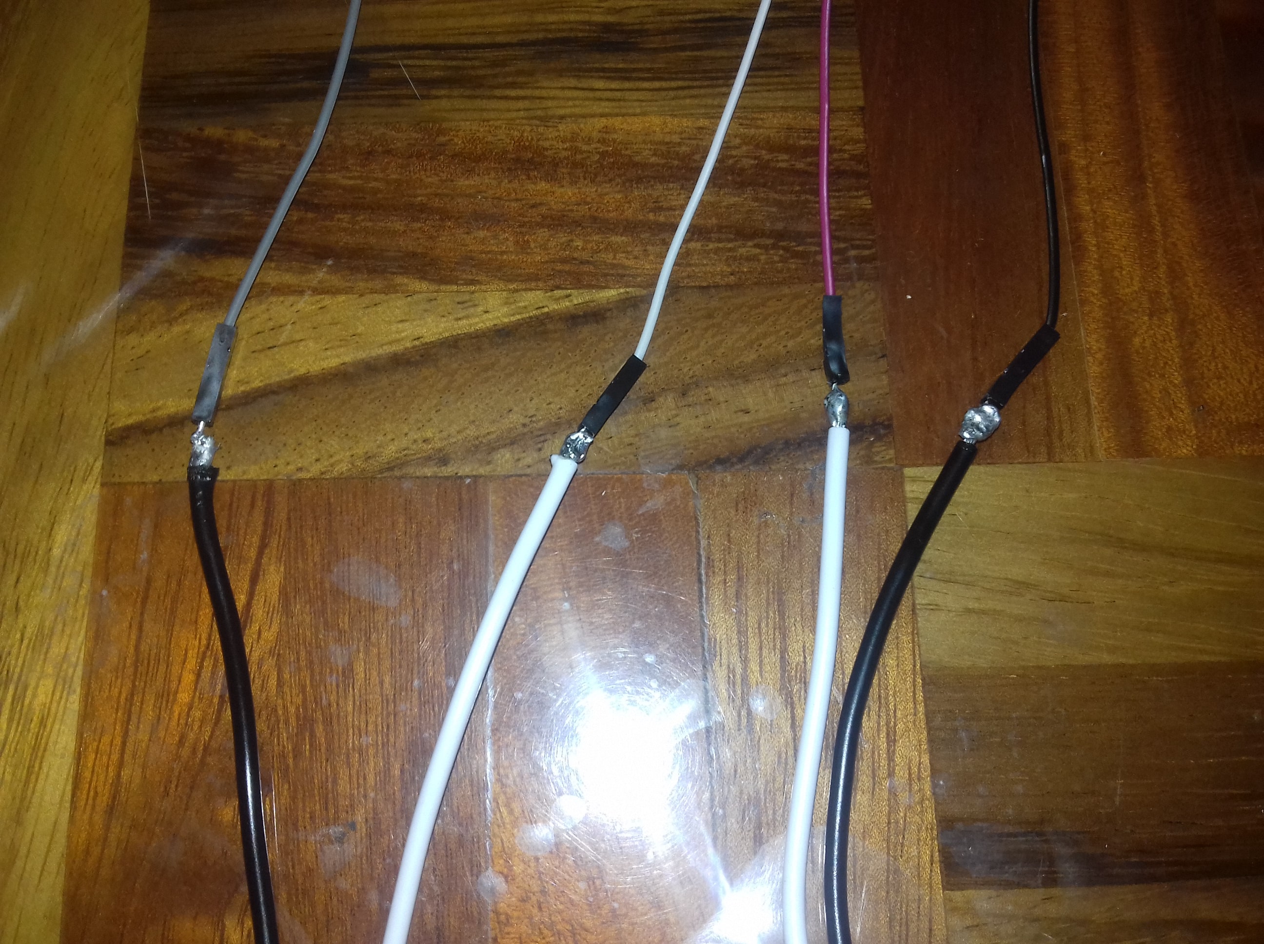

Adicionalmente empece a experimentar con el cautin y estaño para unir los cables; aunque en la fuente de poder por facilidad hare las conexiones con clemas electricas.

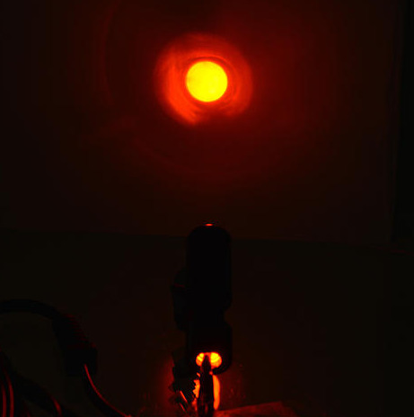

Lamentablemente por error al desconocer el voltaje del proyector de sol queme la bombilla ya no me encendio, entonces tendre que hacer los proyectores de forma manual o tambien estaba pensando utilizar los proyectores de sol y luna que tengo del natalino 502 y sustituir las bombillas de 220 por LED y controlarlas con Arduino aunque no tengan movimiento.

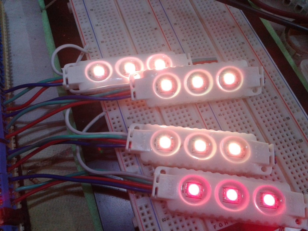

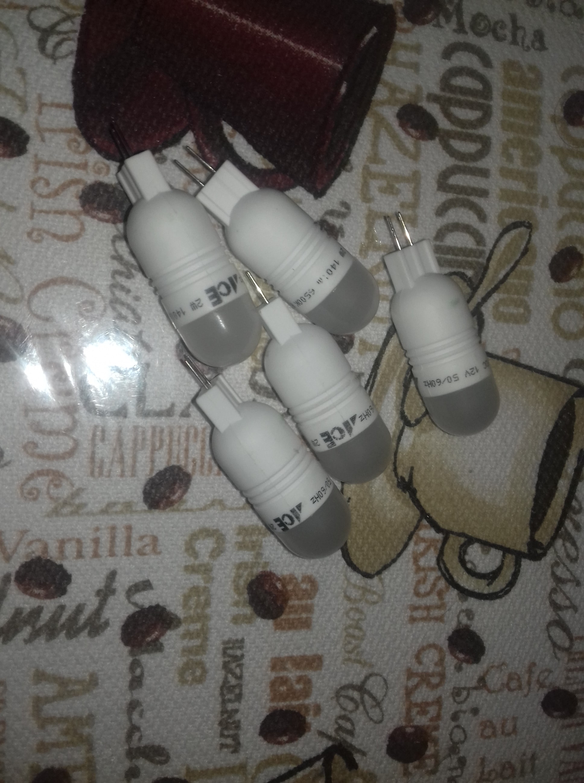

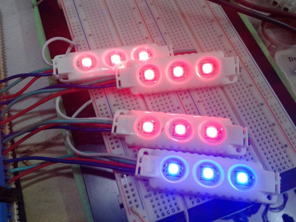

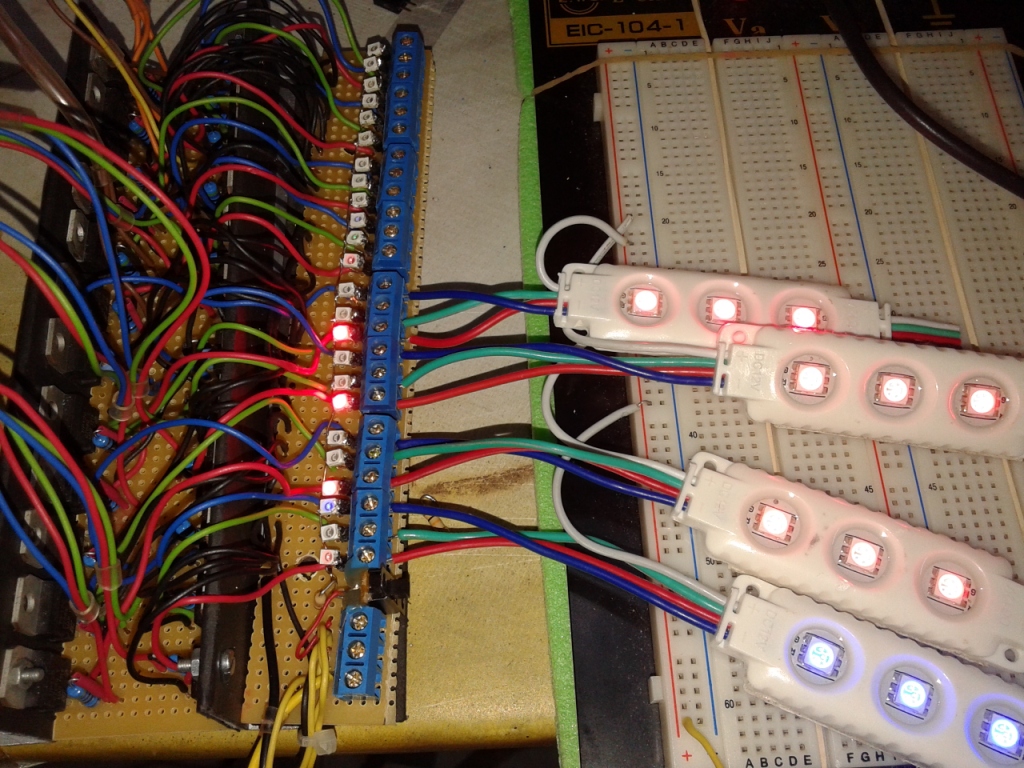

En el siguiente video se puede observar como se visualizan las bombillas LED que usare para las estrellas con fibra optica
Les adjunto algunas fotos de lo que he realizado, saludos desde Guatemala.

Buen día amgi@s  Belenistas.
Les comento que continuo avanzando en la programacion y ya casi esta finalizado el proyecto, he realizado un pequeño cambio en la programacion de las fases porque como les indique en el mensaje inicial, la grafica de las fases deben de tener un traslape en el tiempo ... investigando en Internet encontre una pagina en donde muestra el diagrama de fases mas acorde a la realidad ... lo pueden observar en este link  https://www.inventable.eu/2014/11/30/iluminacion-para-pesebre-de-navidad/
Tomando como referencia esa imagen, he reprogramado las fasesde iluminacion y estoy utilizando 3 Tiras RGB LED de la siguiente manera:
  • Tira RGB LED No. 1 : Fase Noche
  • Tira RGB LED No. 2 : Fase Amanecer y Fase Atardecer (en el tiempo estas fases no se traslapan, por lo tanto la tira puede reutilizarse)
  • Tira RGB LED No. 3 : Fase dia
Con relacion a las fases o momentos de iluminacion, se han definido los siguientes:
  • Fase Noche : duracion 2t
  • Fase Noche-Amancer : duracion t
  • Fase Amanecer-Dia : duracion t
  • Fase Dia : duracion 2t
  • Fase Dia-Atardecer : duracion t
  • Fase Atardecer-Noche : duracion t
  • Fase Noche : duracion 2t (se cierra el ciclo y se repite el ciclo)
El circuito completo de momento lo tengo montado en un protoboard utilizando 3 IRF 530 para las tiras RGB LED, 2 TIP122 para las luces del Sol y la Luna y 3 TIP120 para paneles de estrellas fijas y parpadeantes.
Pueden observar de forma general como se visualiza la ejecucion de los ciclos de iluminacion en el siguiente link
En el programa unicamente debo agregar la rutina para iluminacion de los LEDs que simularan el efecto fuego para tener el programa finalizado.
Posteriormente montar el celaje y hacer las pruebas y variar cada uno de los codigos RGB de las tiras para obtener la iluminacion deseada.
Les comparto las imagenes de iluminacion de fases y codigo fuente del proyecto al día de hoy.
(Iluminacion_Fases_Belen_v2.1.png)
Adjuntos Iluminacion_Fases_Belen_v2.1.png (282KB - 303 descargas)
Adjuntos Iluminacion_Fases_Belen_v2.0.ino (28KB - 316 descargas)
Después de algún tiempo les comparto mi nacimiento elaborado con tiras Led RGB y arduino en donde se puede personalizar agregando diferentes fases.
Mi nacimiento actualmente tiene 6 fases, lo pueden observar en este link
