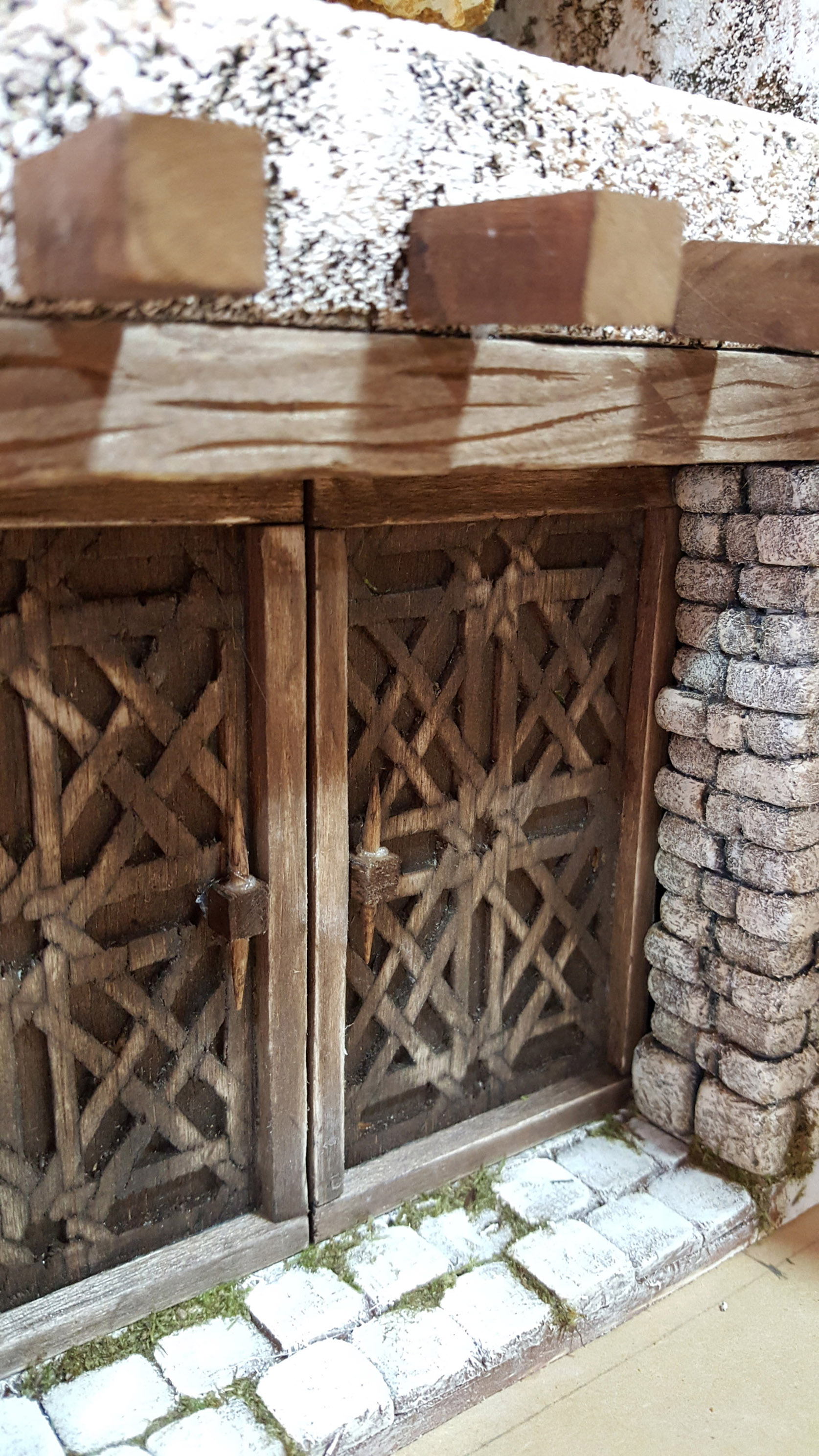

Muy buenas a todos! Hoy vengo con muchas ganas de contaros una de mis últimas creaciones, de explicar gustosamente cómo hice estas celosías árabes.
Me he decidido a poner este post pues por más que buscaba por el foro y por todas partes información sobre cómo fabricarlas no encontré nada... Y tras algunas prácticas, salió justamente lo que quería, una celosía árabe. Os cuento:

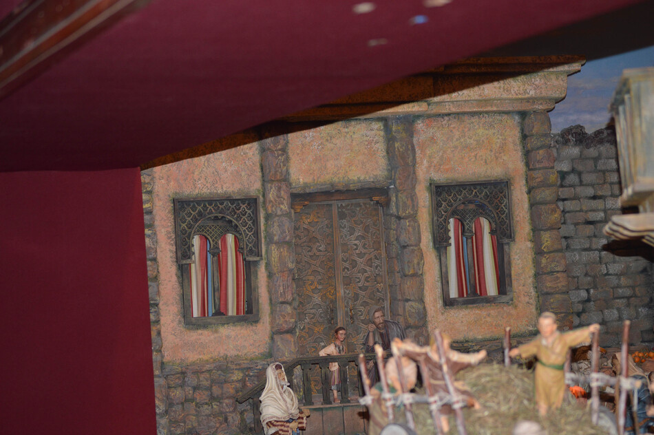

Todo empieza en Navidades del 2014, cuando visito el Belén del Círculo Mercantil e Industrial de Sevilla, del mismísimo Silvio Torilo, esa gran persona y belenista. Imagino que todas aquellas personas que rondan por el foro que sean de mi querida Sevilla, sabrán bien de qué hablo. Y a los que no sean de por aqui y no hayan visitado dicho belén, os invito a que lo hagáis, porque, para mi, sería una visita obligada que nadie debería perderse, sinceramente. Bien... Silvio y sus "artistas" nos hacen cada año volver a a aquella época, a aquel insólito y desconocido mundo del que muy poco se sabe. Ese año no iba a ser menos, cómo no. Y me topo frente a frente con una casa... Pero no una casa cualquiera, no, de esas que te dejan sin aliento, que te hacen quedarte parado unos minutos observando esa obra de arte, de esas que mires donde mires tiene algo muy pero que muy bonito. Y alli estaba aquello, en una puerta, una celosía árabe, en una ventana, otra y otra. Me habían encantado, iban a ser mi próximo reto. Y tras varias llamadas, búsquedas por internet y alguna que otra cosa más, hoy, lo he conseguido. Y, sí, es cierto, las mías ni se acercan a las de Silvio, pero bueno, lo importante es que lo hemos intentado y, por lo menos, ha salido algo, a mi parecer, chulo. Y bueno, no me enrollo más y voy con la explicación, con un pequeño Paso a Paso.

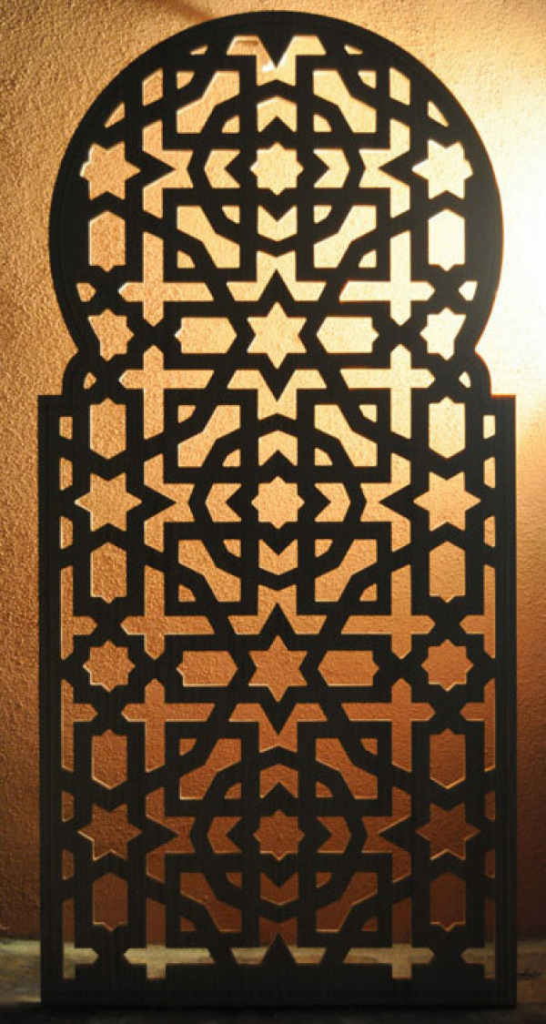

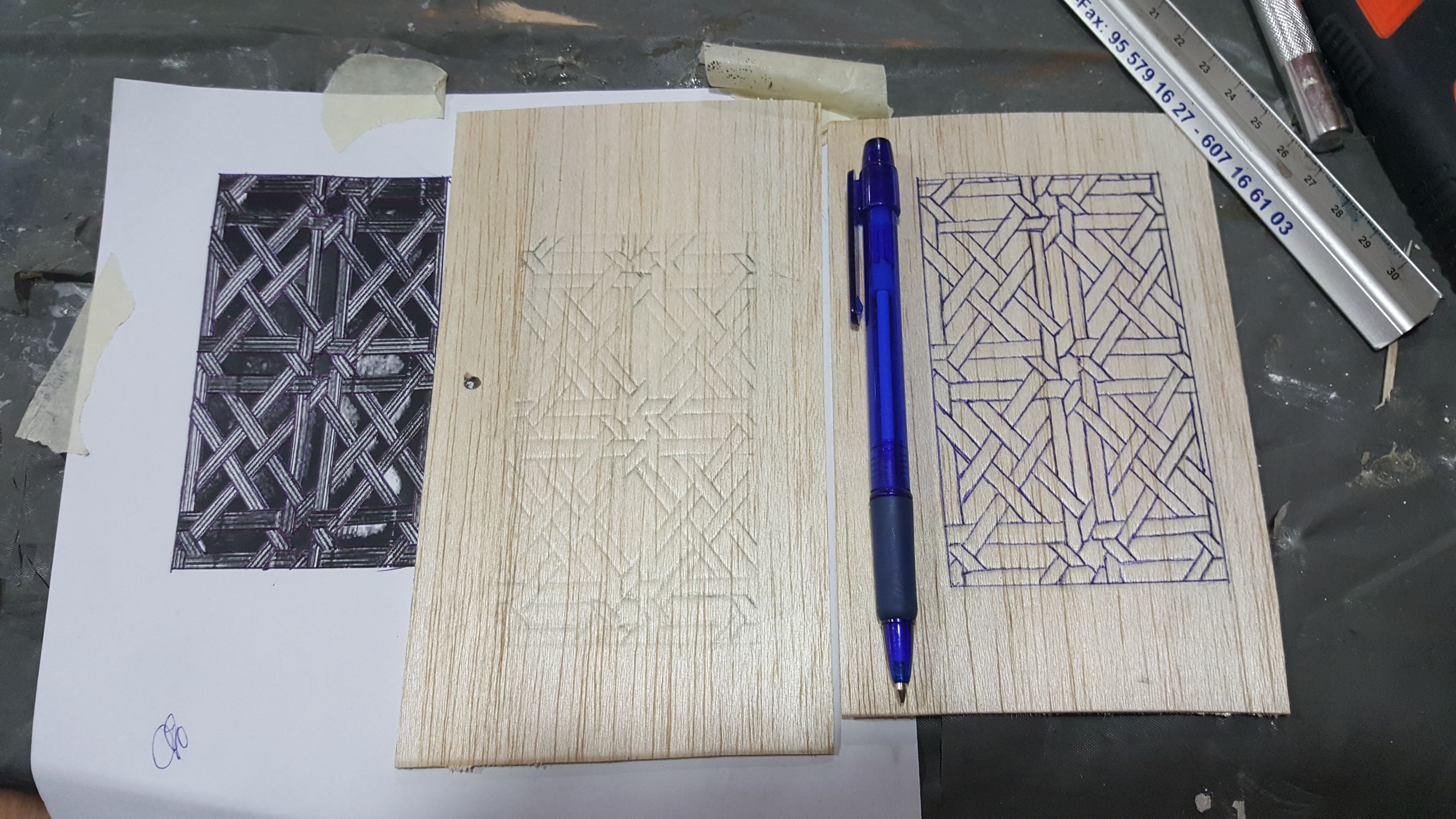

  1. Medimos muy bien el ancho de celosía que queramos hacer en la construcción. Si sabeís usar Photoshop o cualquier otro programa de edición de imagen, podeís establecer la medida de la plantilla e imprimirla con esa medida.
  2. Una vez impresa la plantilla cogemos el papel de calca y pegamos con un poco de celo o cualquier adhesivo (no pegamento) a dicho papel calca. La plantilla tiene que quedar perfectamente pegada al papel calca para que no se mueva al trazar.
  3. Cogemos esta vez la madera de balsa y ponemos la plantilla con el papel calca sobre dicha madera e igualmente fijamos los dos papeles a la madera. MUY IMPORTANTE QUE FIJEMOS BIEN LOS PAPELES A LA MADERA.
  4. Una vez realizados todos los pasos anteriores nos disponemos a calcar. Cogemos el lápiz o bolígrafo y repasamos todas y cadas una de las líneas y aristas de la celosía. No tengáis miedo al apretar, todo lo contrario, hay que ejercer cierta presión sobre las lías para que quede bien marcado en la madera la celosía.
  5. Una vez repasadas todas las aristas y asegurándonos de que no se nos olvida ninguna, retiramos el papel calca junto a la plantilla de la madera. Veremos el dibujo de la celosía plasmada en la madera y, ahora, nos dispondremos a repasar con bolígrafo o lápiz las aristas de la celosía, pero esta vez, directamente en la madera. Cuando las tengamos bien marcadas pasamos a lo siguiente.
  6. Hora de tallar y desde YA os pido paciencia. Os recomiendo un pasito antes de empezar a cortar: coged un pequño trozo de la madera de balsa y probad a cortar con el cútter. Cortad en dirección de la veta, a contraveta y a través, en todas direcciones, para iros acosumbrando a la textura de la madera. Una vez que estemos seguros empezaremos.

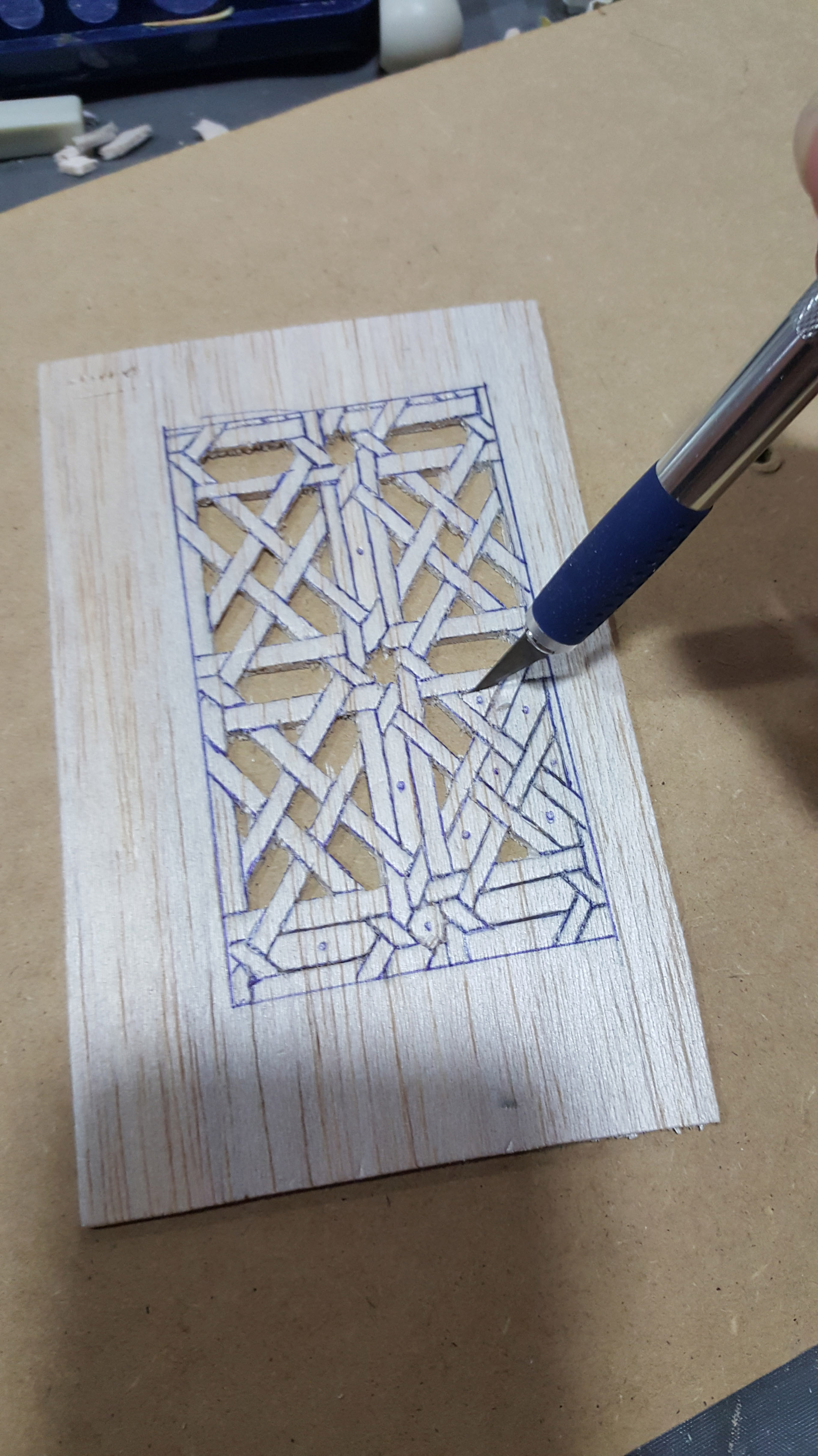

  7. Y llega la hora de la verdad... La hora de empezar a tallar la celosía. Hora de paciencia y hora de cortes de cirujano jejejeje. Empezaremos a cortar por las aristas y con mucho cuidado iremos una a una. Tened en cuenta que la madera de balsa se corta muy fácil pero aun así os daré varios consejos: Primero, cuando cortéis en dirección de la veta el corte será muy fácil y limpio, pero a la vez muy rápido y habrá que tener cuidado para no pasarse. Segundo, cuando cortéis a contraveta y a través la madera es muy propensa a astillarse y puede que rompa alguna de las paredes, por ellos, os recomiendo que al cortar en esos sentidos, tengáis especial cuidado. Y también os recomiendo que el cútter corte bien, para evitar accidentes. Gastemos el dinero en cosas que realmente valen la pena por nuestra salud y no en otras que no siren para nada.

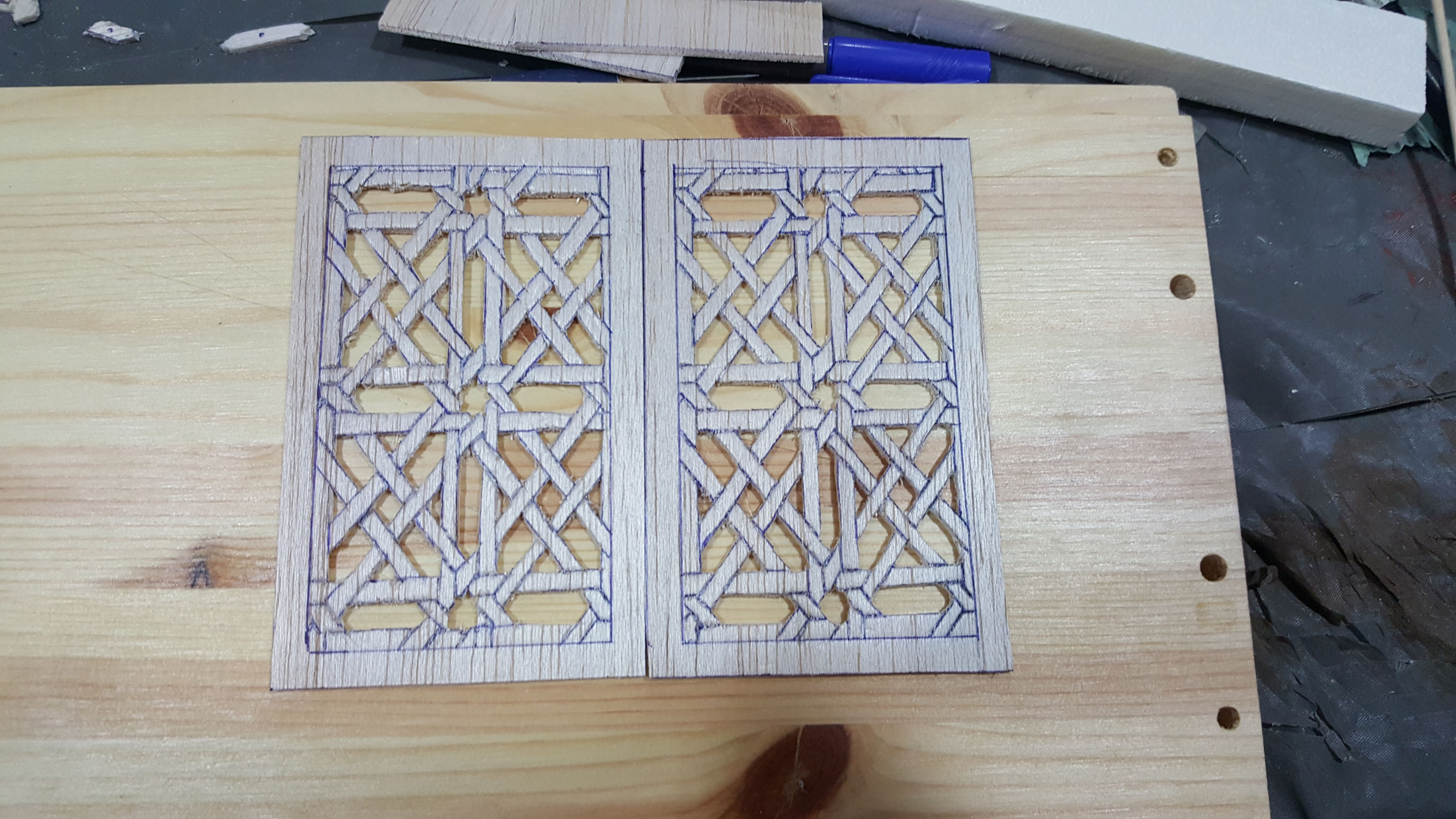

  8. Cuando estemos cortando las aristas, yo, os recomiendo que no quitéis cada trocito que cortéis, porque al cortar a su "vecino" puede que el cútter se quede pillado o haya cualquier imprevisto y rompamos las paredes de la celosía y os aseguro que no es nada agradable tener que empezar de nuevo. En mi caso y se podrá apreciar en las fotos, marco con un puntito las áreas ya recortadas para cuando esté la celosía recortada entera, ir quitando uno a uno con mucho cuidado.
  9. Una vez hayamos recortado toda la celosía podremos ver que hay partes astilladas por debajo. Muy fácil de arreglar. Cogemos el palo de pinchito y pegamos un trocito chiquitito de lija con silicona caliente y , con MUCHO CUIDADO, vamos quitando esas astillitas que han salido.

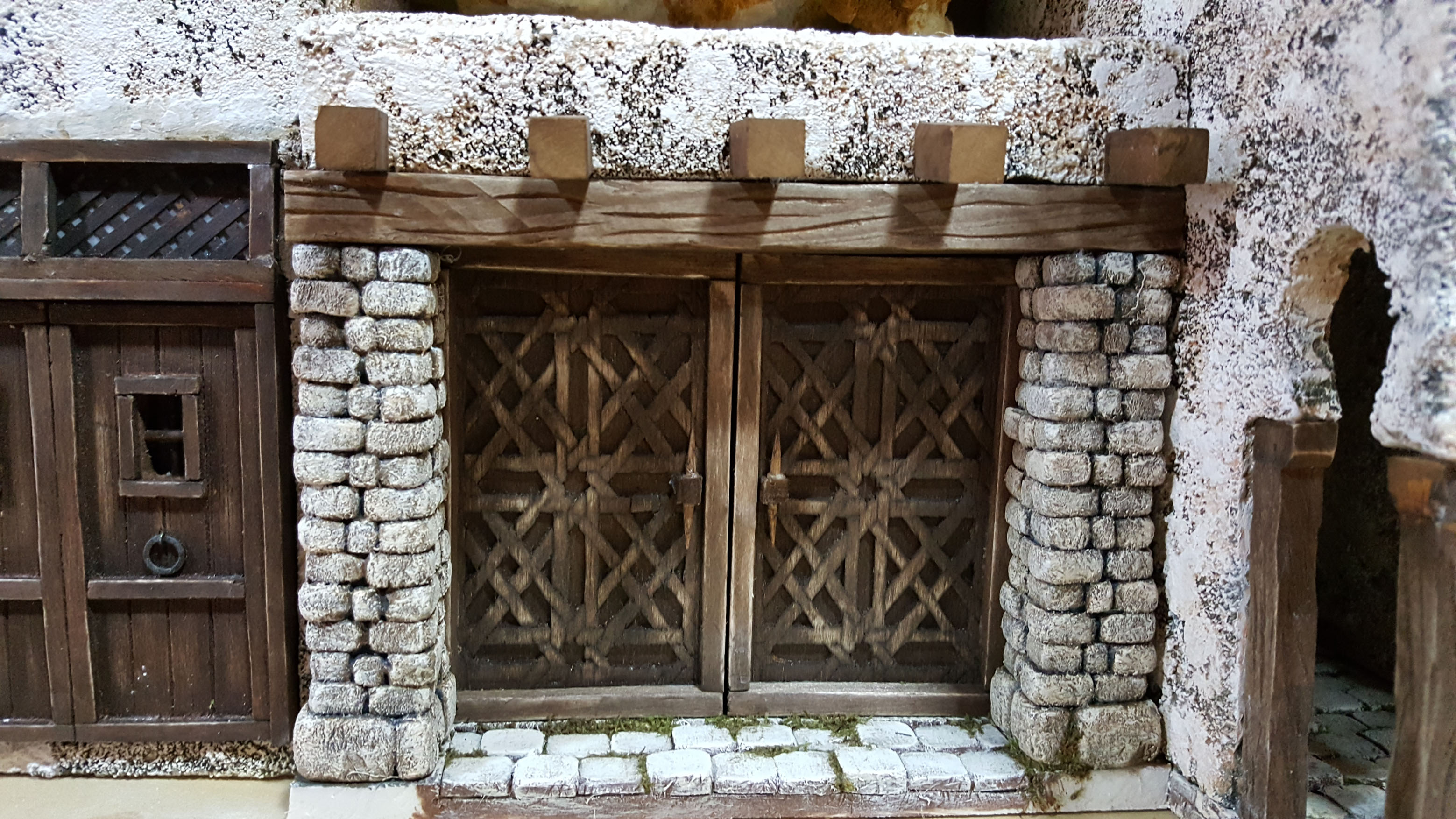

  10. Y listo, celosía acabada. Sólo faltaría pintar que, en nuestro caso, hacemos con nogalina pero hay diversas formas de pintar la madera.

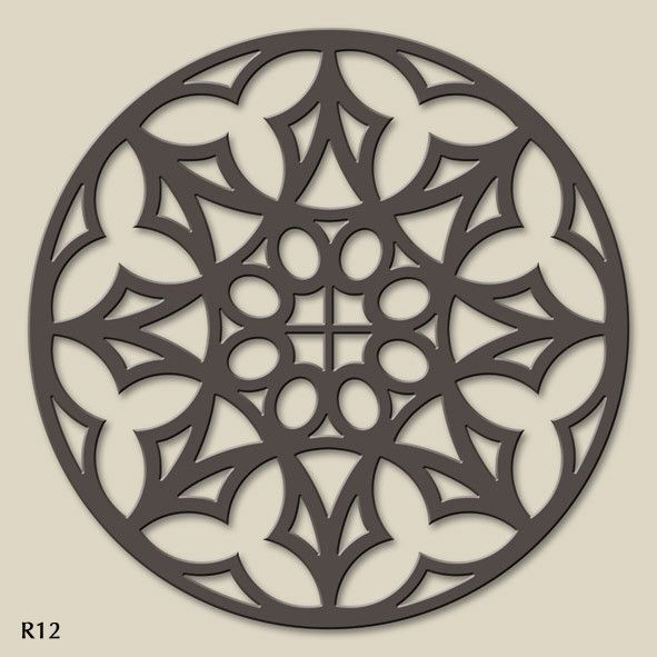

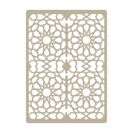

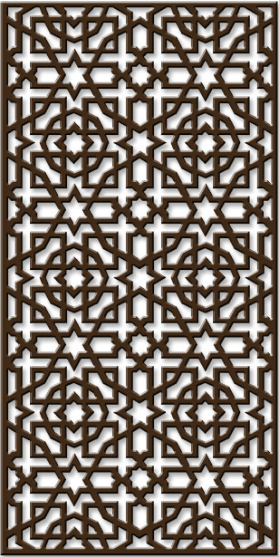

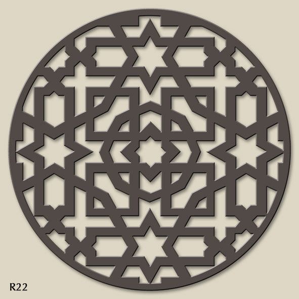

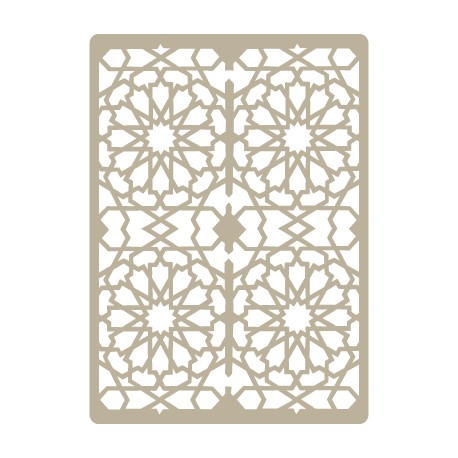

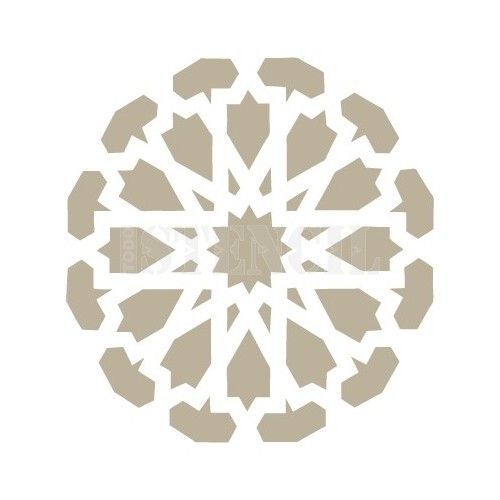

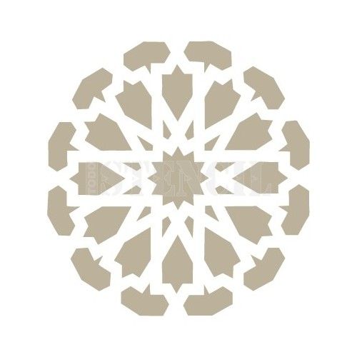

Aquí os mando varias plantillas.

Muy buenas Carlos. Son preciosas esas puertas, te han quedado de lujo. Ahh y muchas gracias por compartir las plantillas aunque se necesita mucho tiempo y paciencia para hacerlas. Lo mismo me busco a un chino que me eche una mano jeje. Enhorabuena.
