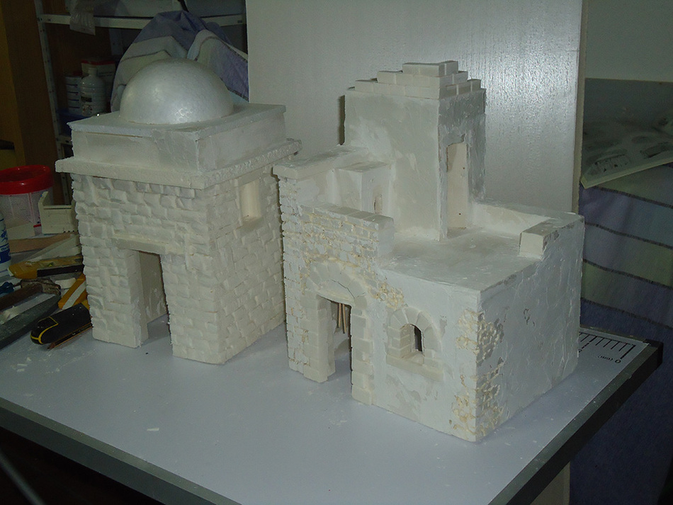

Construcciones para el belén de este año.
979
Girona-Navarra
Como siempre tarde, pero poco a poco se llega a todo.
979
Girona-Navarra
Creo que ahora subirá la foto.
(DSC04769.jpg)
Adjuntos DSC04769.jpg (226KB - 328 descargas)

Me gusta como van quedando Micat, espero verlas con la pintura para apreciar mas los detalles de las juntas de los ladrillos.
Saludos de Arequipa - Perú
619
Albaida del Aljarafe
Micat eso tiene muy, pero que muy buena pinta. Habrá que verlas cuando estén pintadas. Seguro que quedan estupendas. En saludo.
146
Crevillent, Alicante
Te puedo copiar la casa de la derecha? Jajajaja
979
Girona-Navarra
Por supuesto que sí. Si te interesa, a por ella. Saludos.

Buenas micat, entiendo que la cúpula de la casa de la izquierda es de corcho...me imagino de las cisternas, yo voy muy tarde y mi proyecto pasaba por una con cúpula de ese tipo. ¿qué tamaños hay? muchas gracias y sobretodo son perfectas tus casas.
979
Girona-Navarra
Sí, son de corcho. Las puedes encontrar en cualquier tienda de chinos y las hay de varios tamaños, hasta pequeñitas para las casas lejanas. Gracias por tu comentario.

Que ganas de verlas pintadas¡¡¡¡¡, son preciosas
23
El Salvador
En mi pais el el durapax(asi se le llama aca) solo venden del de chibolitas, no se si me equivoco pero creo que se llama extruido... no vende de el que no trae chibolitas, no se como hacer
73
caracas
sandoval compra del mas duro que consigas que con paciencias te dara buenos resultados
28
Colombia
Hola sandoval, en latinoamerica muy poco se consigue el poliestireno extruido el que utilizan en España, aca se consigue el expandido el de bolitas en colombia lo llamamos icopor, tambien se conoce como unicel, telgopór puedes utilizarlo para las construciones de las casas. Quedan hermosas
animate!!!!!!
979
Girona-Navarra
Yo uso siempre el duro, pero algunos amigos usan el de bolitas y les queda precioso.

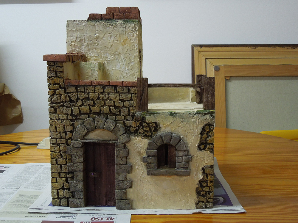

Necesito críticas y sugerencias para poder mejorar. Gracias.
(DSCN0642 .jpg)
Adjuntos DSCN0642 .jpg (305KB - 255 descargas)
A alfarera, Belenaria, Toni444 y VAmorós les gusta esto.

Te ha quedado genial. muy bonita. Quizás aclararía un poco la parte de piedra con unos tonos algo más claro, pero es gusto personal. Un Saludo.
286
Arequipa - Peru
Esta muy bonita :), en cuanto a pintura jugaria con mas colores en las piedras para que unas resalten por sobre otras y en las esquinas de puertas y ventanas te sugiero que "manches" la pared blanca con colores que asemejen el musgo y la humedad. Te envio una toma de unas casitas de mi Belen de hace 3 años en el se ve eso del manchado de musgo para una idea con imagen, espero suba

579
pontevedra
Te ha quedado fantastica, buen trabajo

Gracias por vuestros consejos y comentarios. Alguno ya lo he puesto en práctica.
464
Villarrín de Campos( Zamora)
Hola micat. A mi me gusta como está. Si acaso matizaría piedras para que no fueran todas iguales, un poco mas de blaco a pincel muy seco en las puertas y alguna manchita más en el enfoscado. Detalles que a lo mejor ya están pero no se aprecia en la foto. El proyecto para pintar tiene muy buena pinta.
