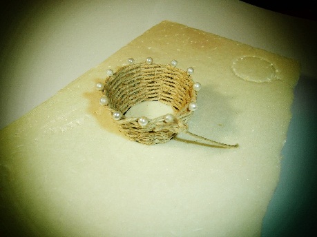

Hola! voy a intentar hacer un Paso a paso de como realizo mis cestitos de cuerda espero que os guste y os sea útil.
En primer lugar necesitamos
-Un trozo de porex (si es extruído mejor) de unos 20x20 cm aunque si lo tenéis más pequeño tampoco pasa nada.
-Cuerda fina de bramante o hilo de palomar (no se como lo llamáis vosotros)
-Cola blanca (no importa que sea del chino)
-Alfileres
-Pincel
-Tijeras
-Mechero
-Rotulador (Opcional)
-Alambre y pinzas (Opcional si se quiere asa en la cesta)
*En primer lugar marcamos con algo redondo (el tapón de la cola va genial) la circunferencia que será la que determinará la base de nuestros cestos, (podemos dibujarla con el rotulador o símplemente marcarla en el pórex)
*En segundo lugar distribuímos cuatro alfileres de cabeza gruesa de forma simétrica como si fueran los puntos cardinales (Norte, Sur, Este y Oeste) y posteriormente intercalamos dos alfileres más en cada cuarto de la circunferencia. ( la inclinación de los alfileres determinará la anchura de la boca de la cesta).
*Una vez tengamos colocados Once alfileres (nos faltará uno para completar el círculo) cortamos un trozo de cuerda de unos dos metros aproximadamente y lo dividimos a la mitad clavando el alfiler justo en el centro y a su vez en su lugar de la circunferencia.
*Comenzamos a trenzar de manera que la cuerda se cruze antes de llegar a cada alfiler es decir hacemos un cruce y la cuerda que queda abajo después irá por arriba en el siguiente y así sucesivamente ( es algo engorroso de explicar pero no es difícil de hacer)
* una vez estemos satisfechos con la altura de nuestra cesta cortaremos otro trozo de hilo, lo encolaremos y haremos un rollito más o menos del diámetro de la base de nuestro cesto y lo colocamos justo dentro ( hay que procurar que se ajuste bien a las paredes internas del cesto para poder llevar a cabo el siguiente paso)
* Si ya tenemos colocada la base en el fondo del cesto apretamos los alfileres hacia abajo para que quede bien fija y encolamos con cola y pincel todo el interior. ES MUY IMPORTANTE NO MOJAR CON AGUA EL PINCEL NI DILUIR MUCHO LA COLA, pues si se humedece mucho la cuerda se hinchará y no quedará tan bonito.
*Dejamos secar sobre 15 min y con paciencia vamos sacando los alfileres, teniendo en cuenta que no está seco del todo ( esto nos facilitará que los alfileres no se peguen)
* Dejamos secar por completo sobre una o dos horas y para rematar le pasamos el mechero por toda la superfície (de esta forma eliminaremos los hilillos sueltos que la cuerda haya podido dejar a la vista)
* Si queremos añadir un asa a la cesta no tenemos más que coger un trozo de alambre del tamaño deseado, encolar un trozo de cuerda ( Que sea almenos tres veces la longitud del alambre) y enrrollarla en el alambre. Lo dejamos secar sujeto con unas pinzas y una vez seco le damos forma de asa y lo colocamos en el cesto con pegamento o la misma cola.
Bueno pues ya está, espero que os sirva de algo y que esté bien explicado ya que es mi primer PaP.
