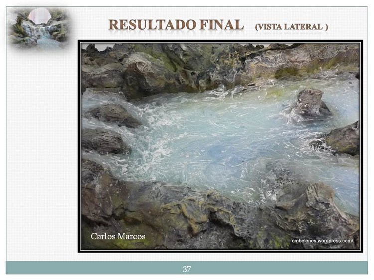

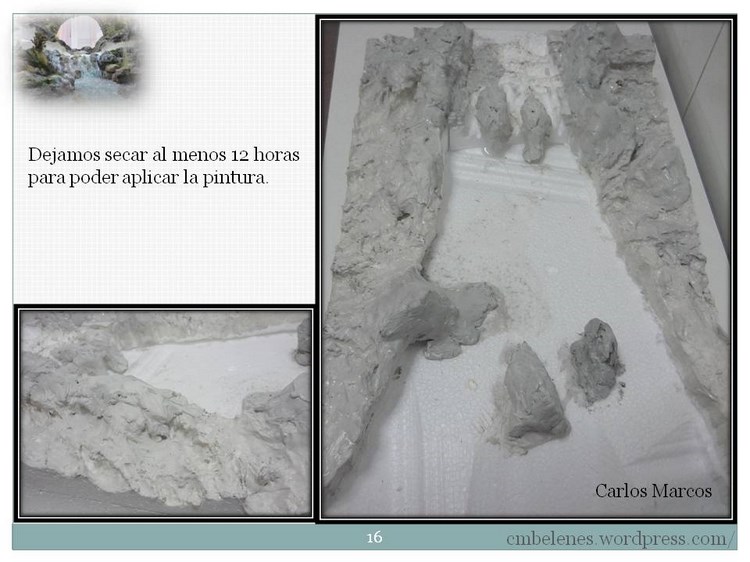

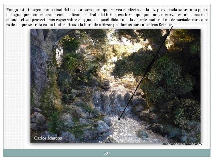

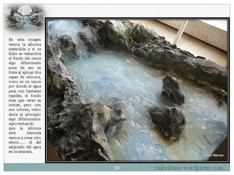

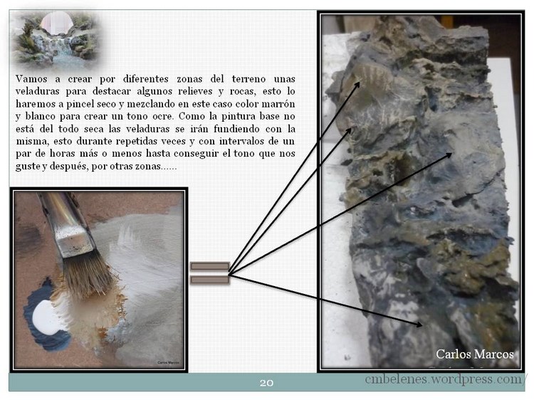

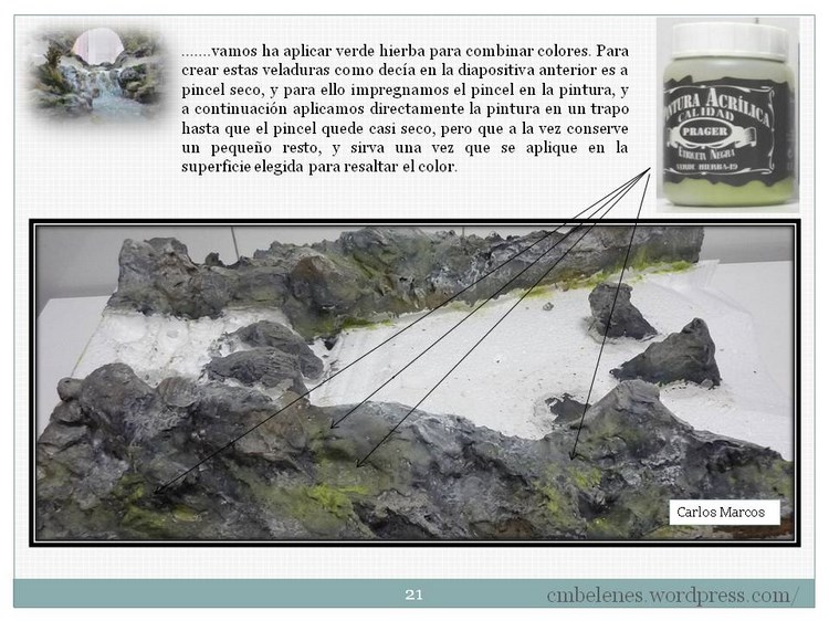

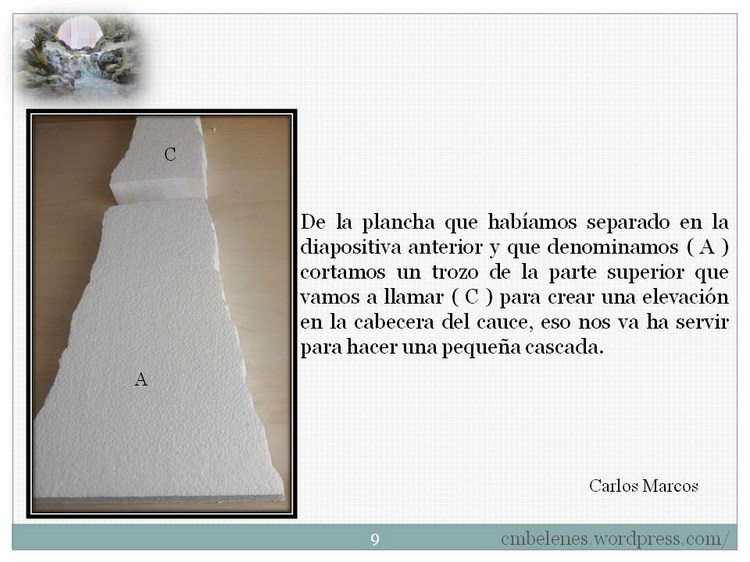

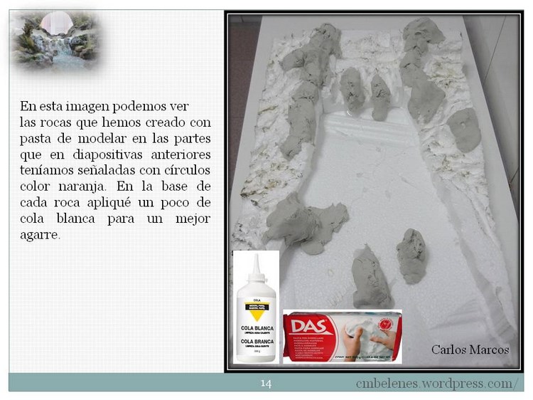

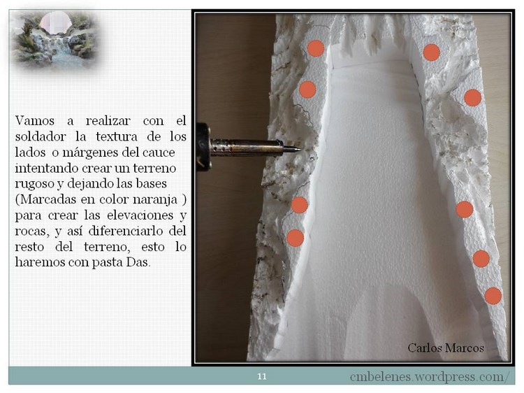

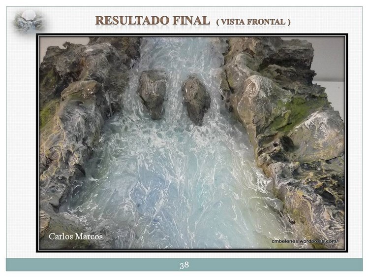

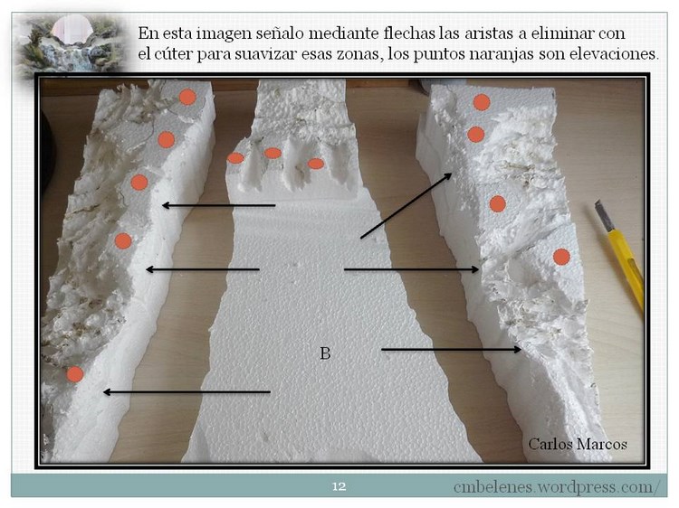

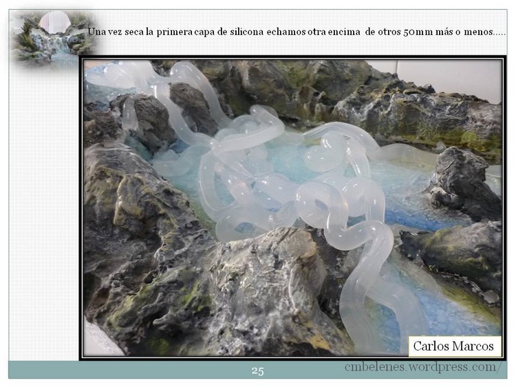

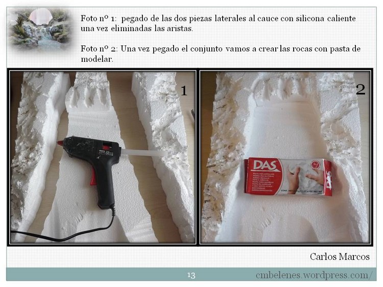

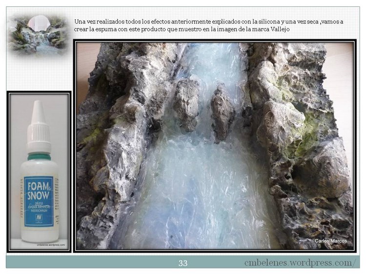

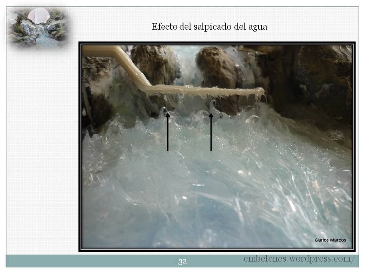

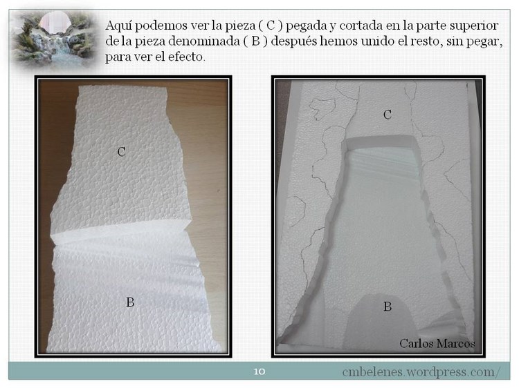

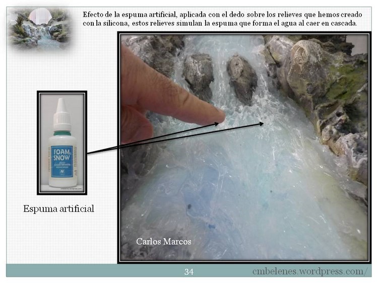

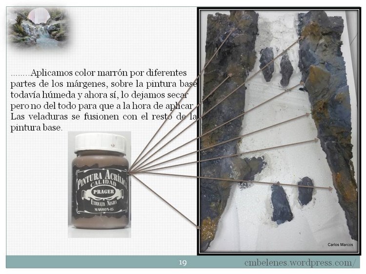

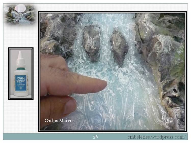

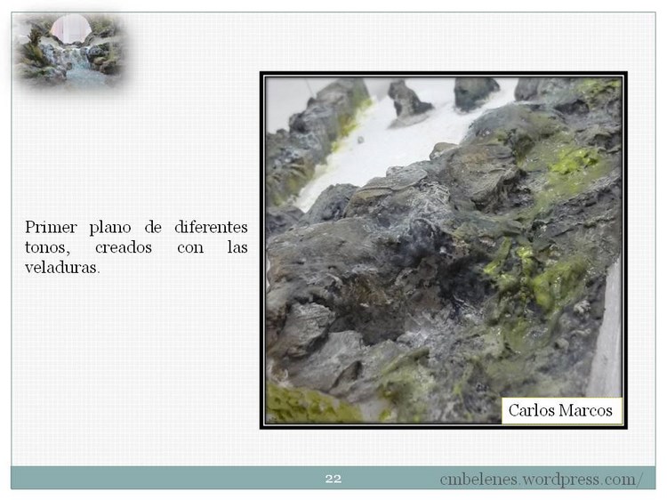

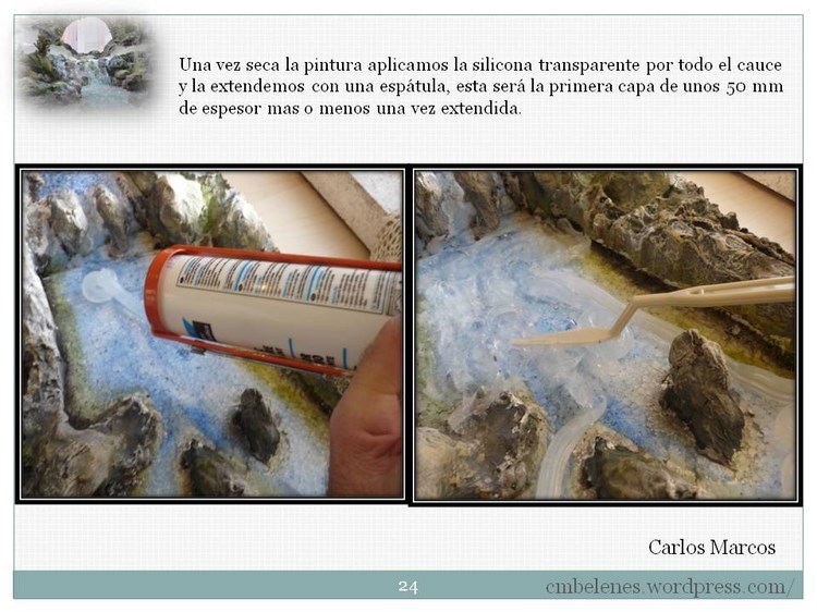

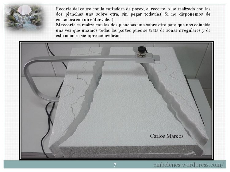

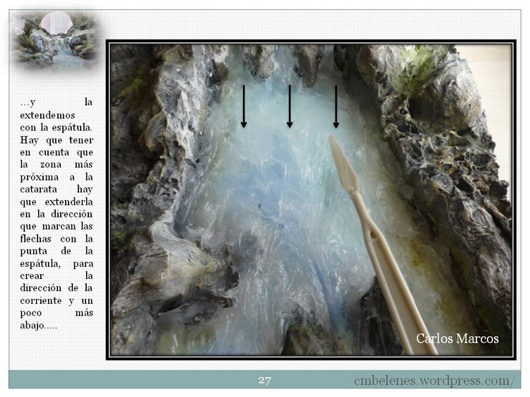

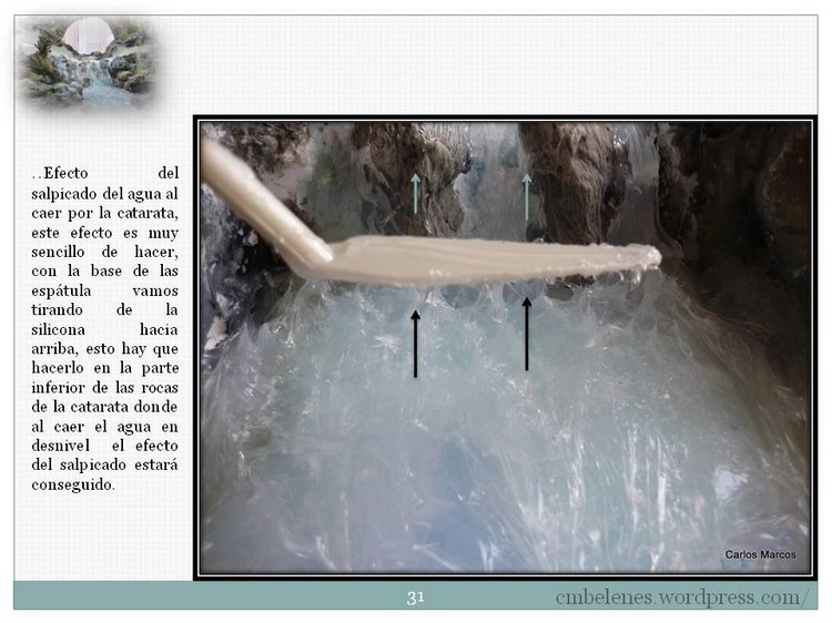

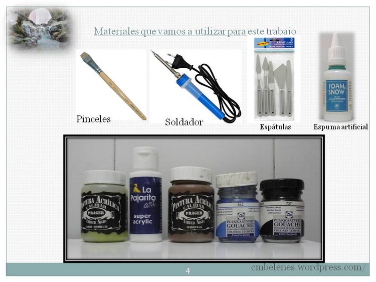

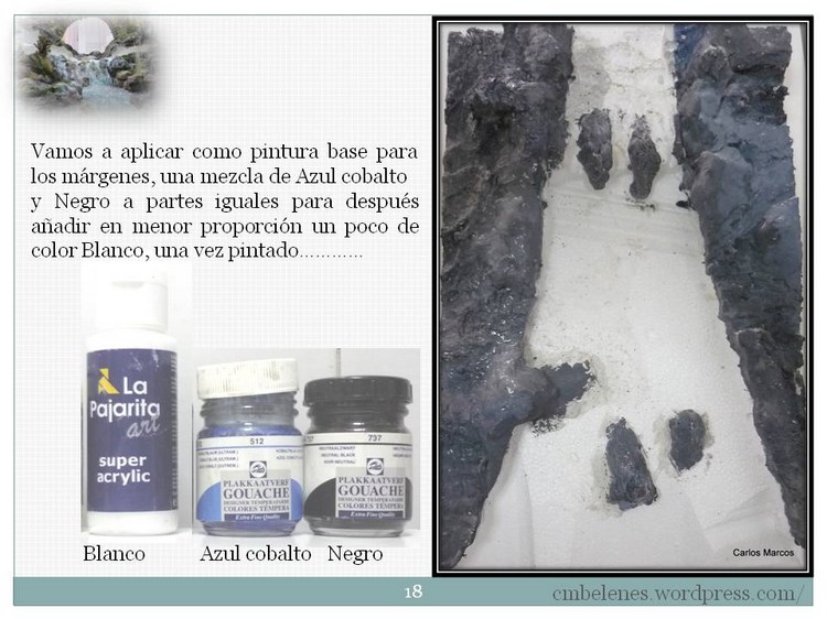

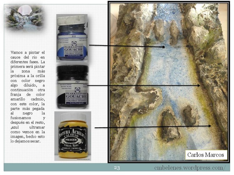

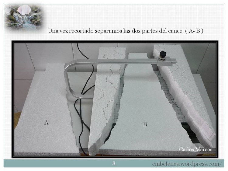

Hola, a petición de varios compañeros que me preguntaron cómo había hecho el Rio de mi Belén 2013, os dejo este paso a paso por si os puede servir, y como siempre digo, si tenéis alguna duda estoy a vuestra disposición, y para mostrar vuestra aprobación si lo creéis conveniente y aplicando las normas del foro, con utilizar la opción ME GUSTA   es suficiente.
Muchas gracias y un cordial saludo

(Diapositiva1 (Copy).JPG)
(Diapositiva2 (Copy).JPG)
(Diapositiva3 (Copy).JPG)
(Diapositiva4 (Copy).JPG)
(Diapositiva5 (Copy).JPG)
(Diapositiva6 (Copy).JPG)
(Diapositiva7 (Copy).JPG)
(Diapositiva8 (Copy).JPG)
(Diapositiva9 (Copy).JPG)
(Diapositiva10 (Copy).JPG)
(Diapositiva11 (Copy).JPG)
(Diapositiva12 (Copy).JPG)
(Diapositiva13 (Copy).JPG)
(Diapositiva14 (Copy).JPG)
(Diapositiva15 (Copy).JPG)
(Diapositiva16 (Copy).JPG)
(Diapositiva17 (Copy).JPG)
(Diapositiva18 (Copy).JPG)
(Diapositiva19 (Copy).JPG)
(Diapositiva20 (Copy).JPG)
(Diapositiva21 (Copy).JPG)
(Diapositiva22 (Copy).JPG)
(Diapositiva23 (Copy).JPG)
(Diapositiva24 (Copy).JPG)
(Diapositiva25 (Copy).JPG)
(Diapositiva26 (Copy).JPG)
(Diapositiva27 (Copy).JPG)
(Diapositiva28 (Copy).JPG)
(Diapositiva29 (Copy).JPG)
(Diapositiva30 (Copy).JPG)
(Diapositiva31 (Copy).JPG)
(Diapositiva32 (Copy).JPG)
(Diapositiva33 (Copy).JPG)
(Diapositiva34 (Copy).JPG)
(Diapositiva35 (Copy).JPG)
(Diapositiva36 (Copy).JPG)
(Diapositiva37 (Copy).JPG)
(Diapositiva38 (Copy).JPG)
(Diapositiva39 (Copy).JPG)

la espumita esa tiene volumen? porque no creo conseguirla por aca y si se consigue seguro el precio va a ser bastante alto ,
se puede suplantar por acrilico blanco no ? o que material
