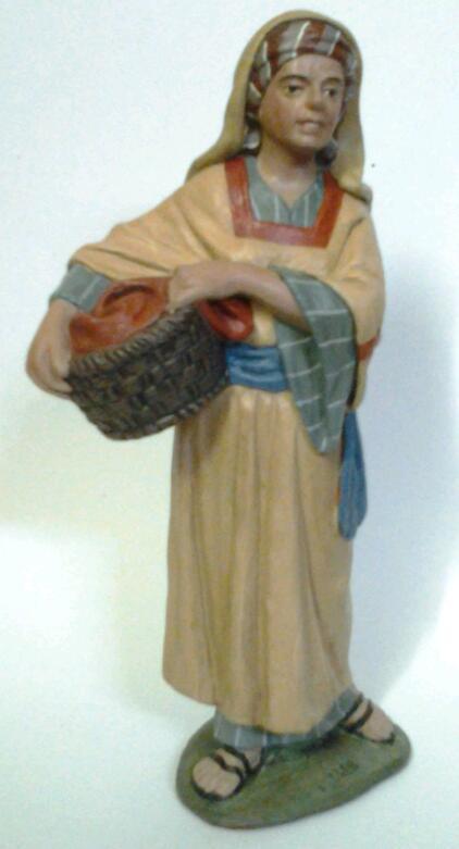

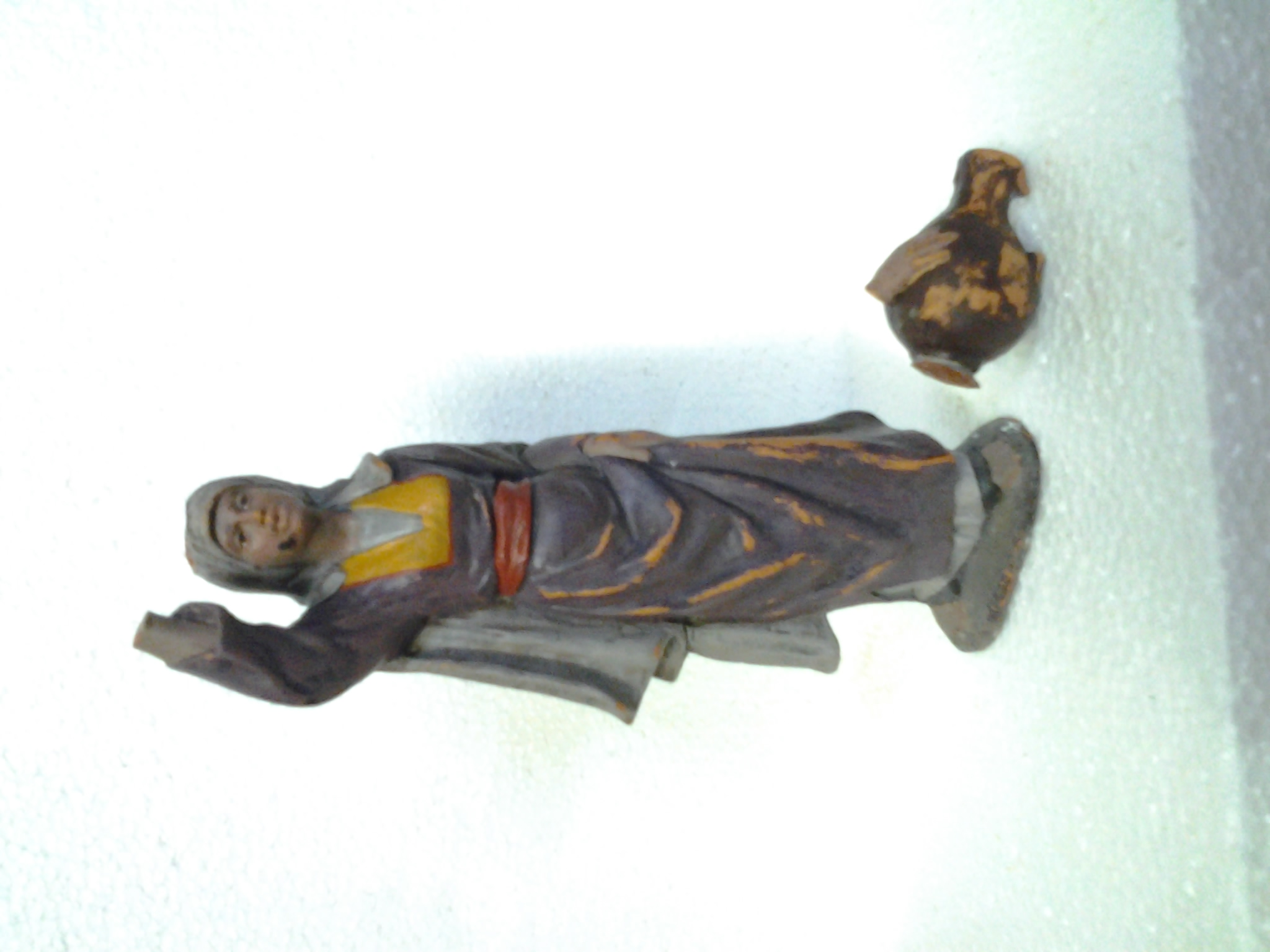

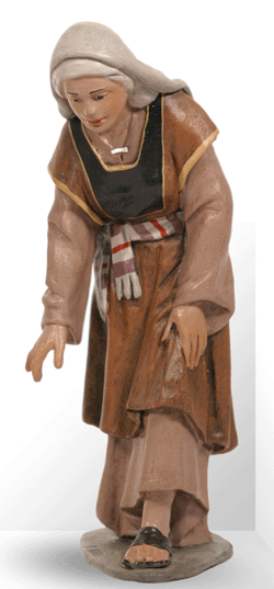

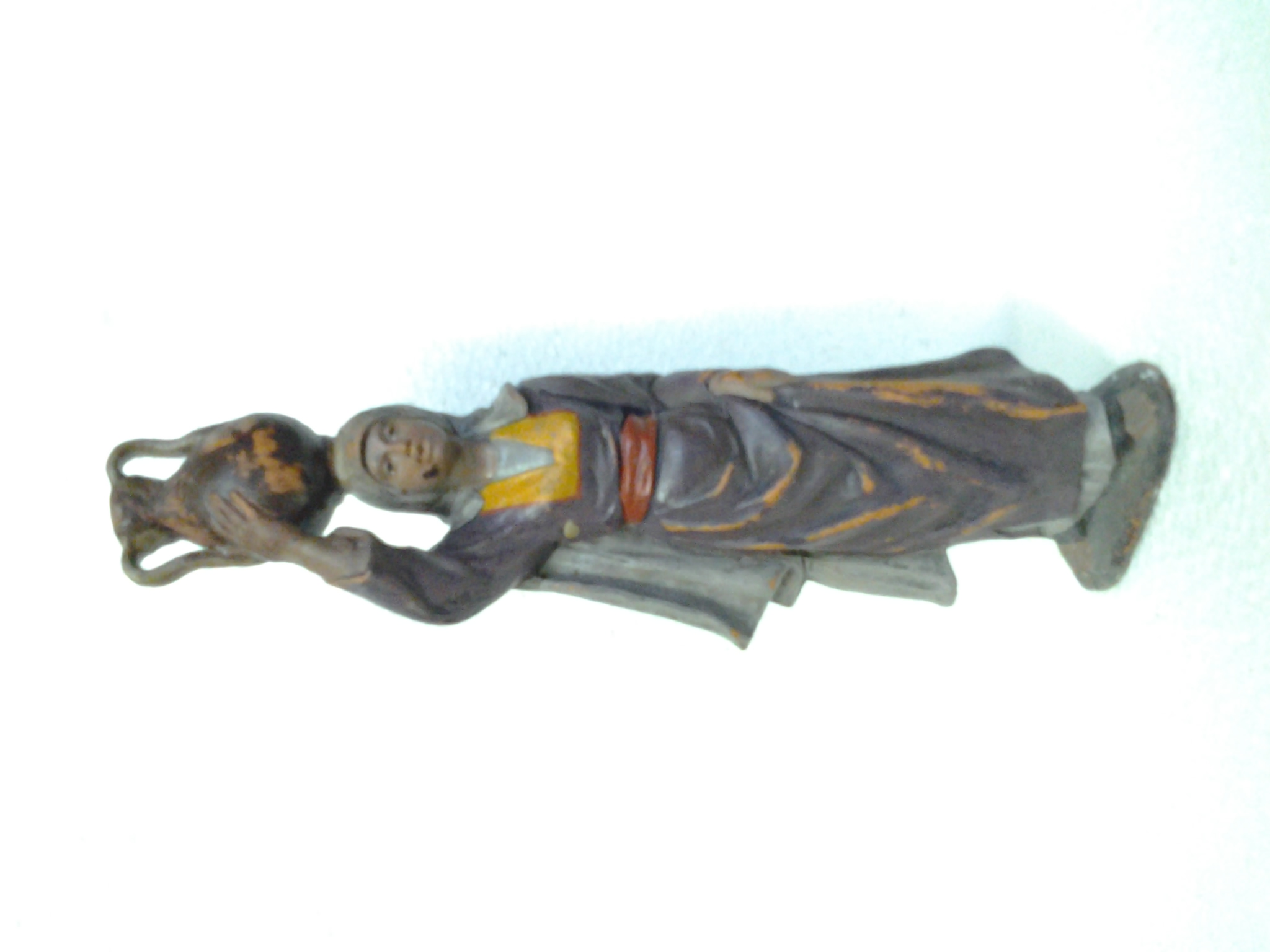

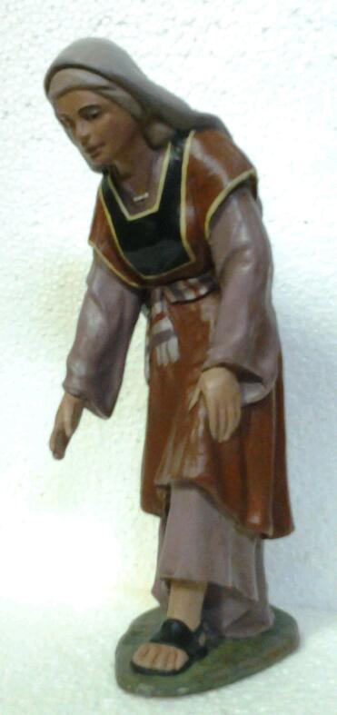

Hola amigos,aqui os dejo la primera muestra de
una serie de figuras que estoy restaurando e
intentando dejarlas lo mas cerca posible a las
piezas originales. En 3 fotografias
1 estado en que me llego.
2 original del catalogo de Mayo
3 terminada
A ver que os parece .Un saludo...Pronto mas.

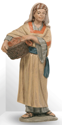

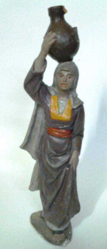

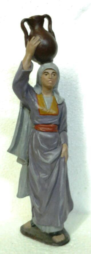

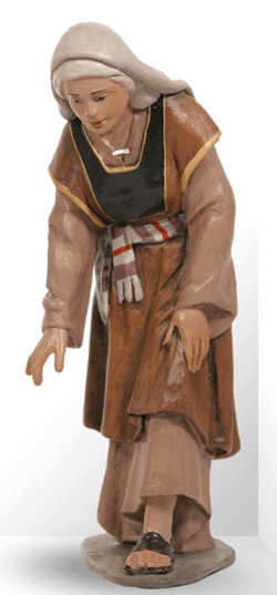

...Y aqui va otra con un pequeño paso a paso
1 asi me llego
2 catalogo original de Mayo
3/4 paso a paso
5 terminada

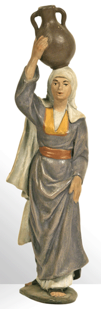

5436
te quedaron muy bien!! , ¿porque le cortaste la tinaja ?
Modificado por gilda 24/10/2013 19:45
230
maestrazgo de castellon
Estaba partida y mal pegada,gilda. Lo que ocurre
es que no se aprecia en la foto el desplazamiento
que sufria...pero ya esta solucionado . Un saludo
A gilda le gusta esto.

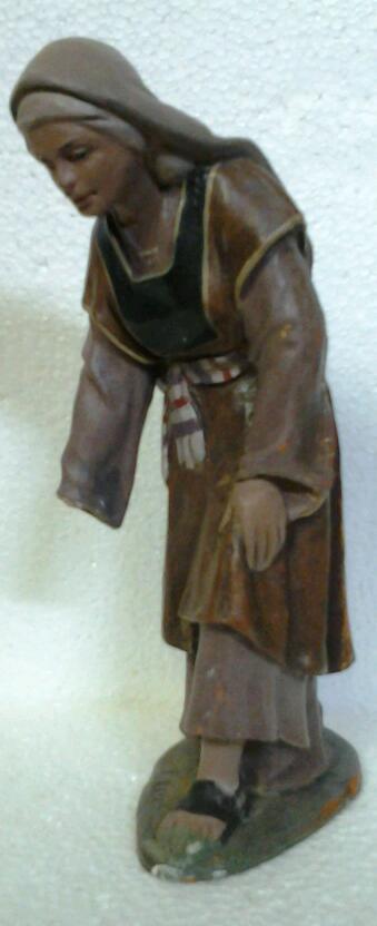

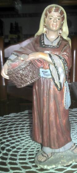

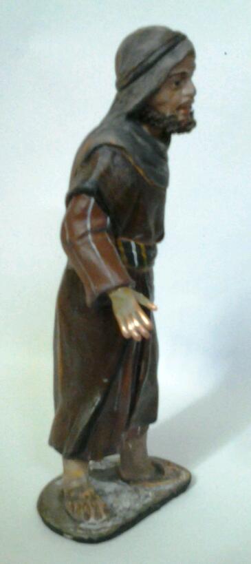

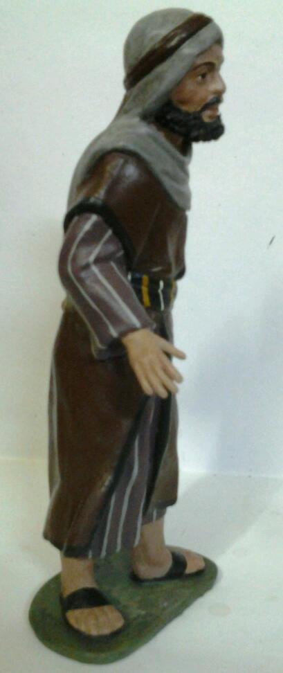

....Otra mas,en cuatro fotos vereis un poco el
proceso
1 asi me llego
2 catalogo original de J.Mayo
3 ajuste del brazo y mano nueva
4 terminada

48
Carlos.
Eres un fenómeno, las has dejado clavadas a las originales. Enhoarbuena, sigue así .. un saludo.

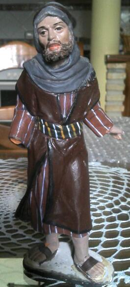

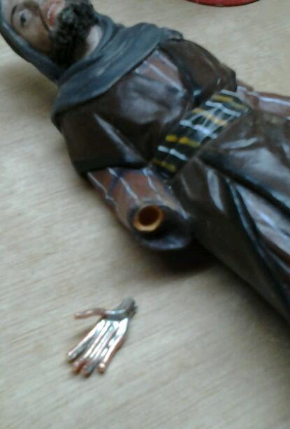

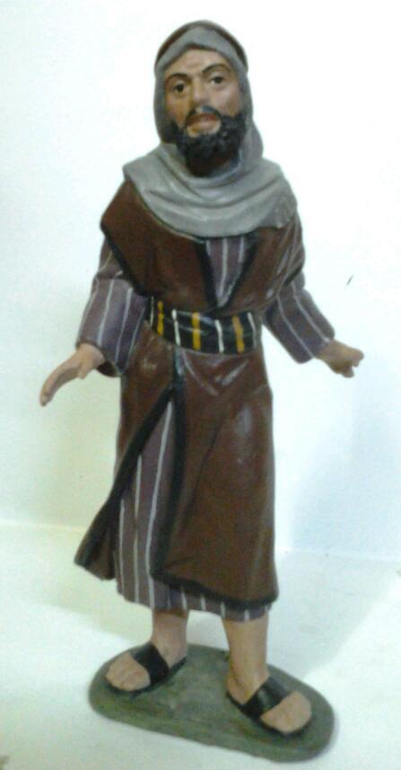

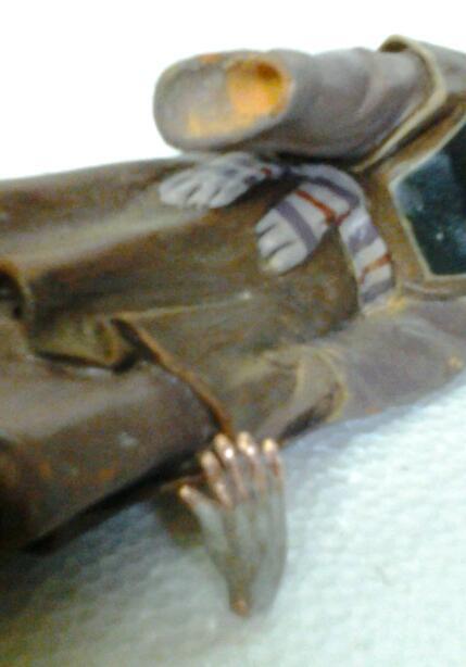

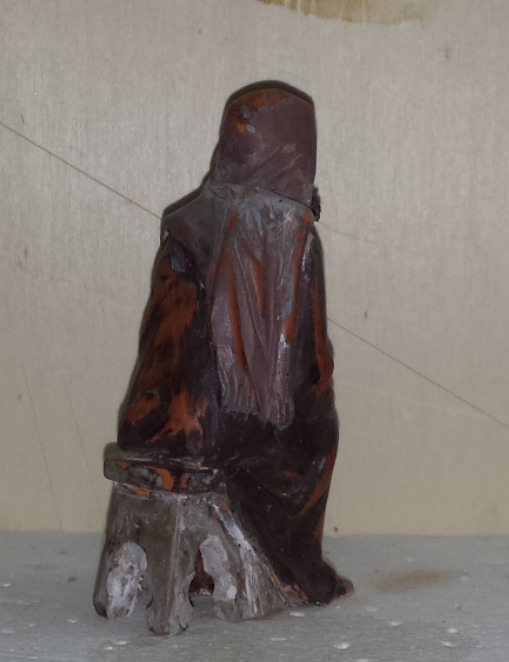

Hola amigos,aqui llega la siguiente!! En cinco
fotografias podeis ver el proceso
1asi me llegó
2 ajuste y estructura de la mano
3 mano acabada en el sitio
4 y 5 acabado

604
puerto real
esa mano del ultimo pastor? tiene muy buena pinta puedes poner una foto mas ..., el trabajo muy bueno de restauracion
A olibano le gusta esto.
230

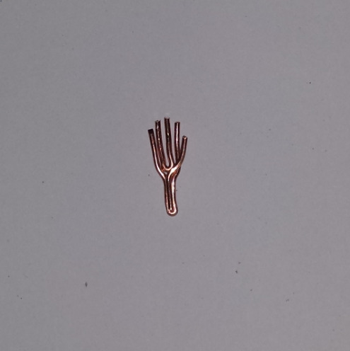

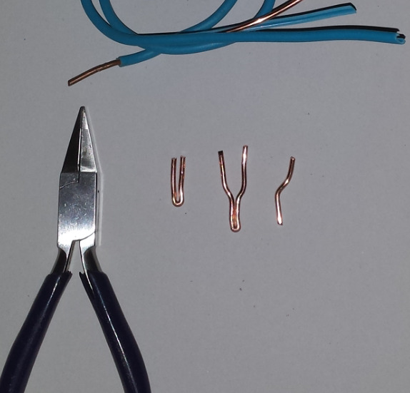

Gracias Jose,....si,la segunda esta mejor que la primera,es porque la primera era la "primera"....pero ya la he cambiado como la original,en cuanto pueda os pongo un p/p sobre como esta hecha....solo hace falta cobre de la medida de los dedos,estaño y masilla epoxi....y una cucharadita de paciencia cada 8 horas...jejeje.
5436
como soldas cuatro dedos por un lado y el pulgar por encima? la verdad nunca se muhubiese ocurrido hacerla asi la hubiera hecho toda de masilla o yeso
Modificado por gilda 6/12/2013 05:12
230
No seria mala idea,amiga Gilda...el caso es que asi los dedos se pueden modificar un poco sobre la marcha y ademas no se rompen.
Voy a intentar poner alguna foto de las piezas sueltas de la mano.
.....en cuanto tenga el belen acabado. Un saludo.
A gilda y kimethm les gusta esto.
Un pequeño adelanto...
Modificado por olibano 6/12/2013 10:25
(2013-12-06 10.01.21.png)
(2013-12-06 09.53.53.png)
Adjuntos 2013-12-06 10.01.21.png (256KB - 212 descargas)
Adjuntos 2013-12-06 09.53.53.png (141KB - 249 descargas)

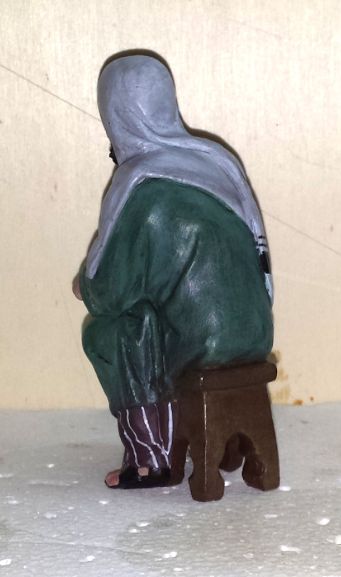

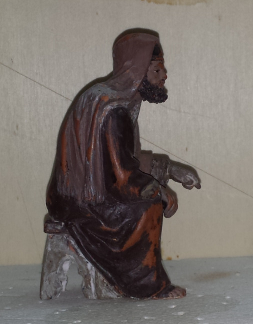

230

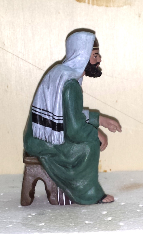

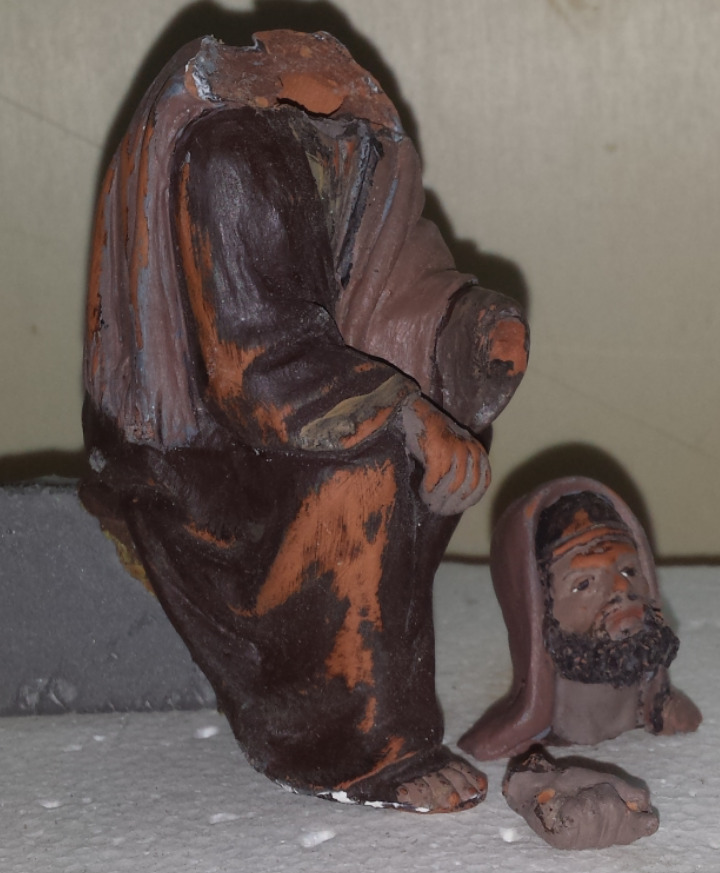

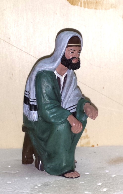

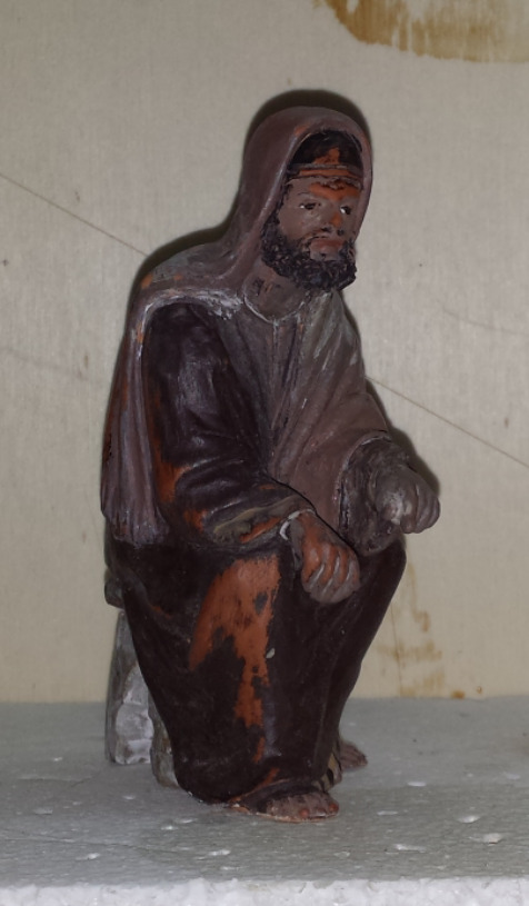

Hola amigos,de nuevo os dejo un trabajillo mas...se trata de uno de los doctores de 14 de la escena "Jesus entre doctores"...este es uno de ellos. En unas fotos vereis el proceso...la foto de, como me llegò no la tengo, pero os hareis una idea.
1y2 decapado y despegado de piezas rotas
3.4.5 pegado y modelado de las faltas
6.7.8 pintado y acabado.
A ver que os parece....esta me ha dado trabajo!!

5436
yo no voy a hacer este trabajo no tengo de esas figuras pero tengo una curiosidad con que decapas? con algun removedor? son muy corrosivos
230
...ya te hechaba de menos....hola Gilda. Lo mejor para sacar los restos de pintura (que yo he provado) es el alcohol de 96°...se lo lleva TODO. Hay mas productos....pero este es barato y hay en cualquier sitio. Pronto pondre el otro doctor que tengo.
Un saludo desde España Gilda. Y feliz Navidad para ti y los tuyos.
5436
gracias olibano igualmente Felicidades para ustedes también
Modificado por gilda 22/12/2013 05:59
604
puerto real
Magnifico trabajo, podrias decirnos con que material rellenas las partes que te faltan y q usas para pegar las piezas suelta para que no se noten, gracias de antemano
230
Gracias Jose,lo que utilizo basicamente es masilla epoxi de dos componentes.
Lo mas importante para que no se noten las roturas es "abrir"un poco las grietas para rellenarlas de masilla y lijar para igualar las dos superficies...logicamente despues hay que repintar la zona por completo. Simplemente pegado ,siempre se nota algo.
Espero haberte ayudado. Feliz año nuevo.
