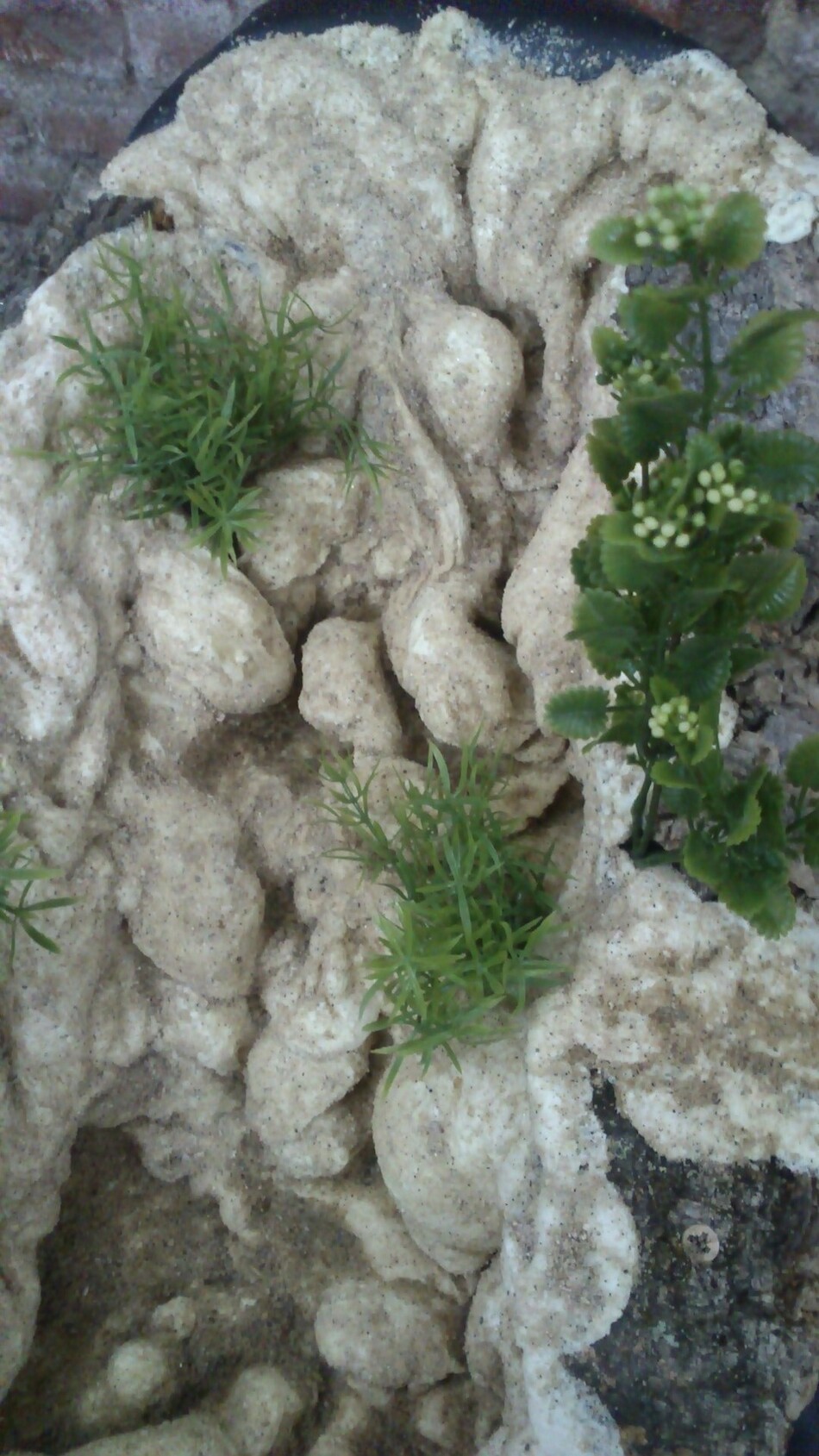

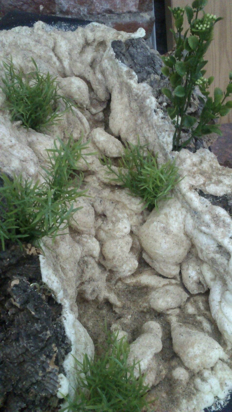

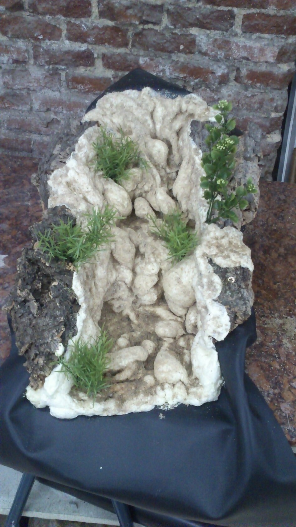

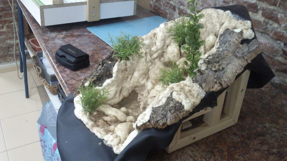

Hola esto es un a pequeña cascada que he realizado con espuma de poliuretano espero que pueda servir para alguna idea o ayuda. Un saludo

Bob, me gusta muhisimo como has trabajado la espuma , me imagino que sería un poco pesado ponernos un pap , no ??? creo que muchos estaríamos encantados.
Enhorabuena , te ha quedado fantastico.

Hola Pati. Gracias por tu comentario, referente al paso a paso no lo hice, para la próxima. De todas maneras las fui dando forma a medida que se iba secando la espuma, con un guante, agua jabonosa, y dejando las burbujas que suelen salir, eso sí con un palito, pincel etc... Aplastando lo mas que se pueda las partes que hagan de lecho del rio, y por ultimo y antes que se secara un poquito de arena de playa.
Ya solo queda pintarla y poner vegetación, espero que te sirva de ayuda, y si no ya sabes pregunta que no me importa. Un abrazo
