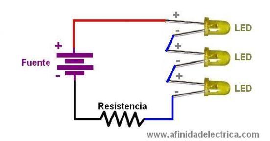

Arturo, la pata larga del led no es negativo, es el positivo.
(art219-conectarleds-conexion2.jpg)
Adjuntos art219-conectarleds-conexion2.jpg (15KB - 186 descargas)
1700
Gracias J. David, que burro soy, estoy cansado de ver una foto sobre la conexión de los led, y efectivamente es asé, pero yo no lo veía y así no me encendian ninguno. Hay veces que no se da uno cuenta de las cosas por mas que las mires., por eso lo expuse aquí sabiendo que algo estaba haciendo mal sin darme cuenta . Gracias

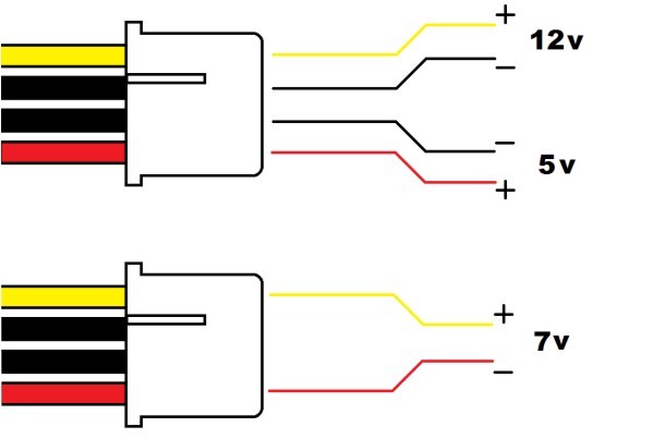

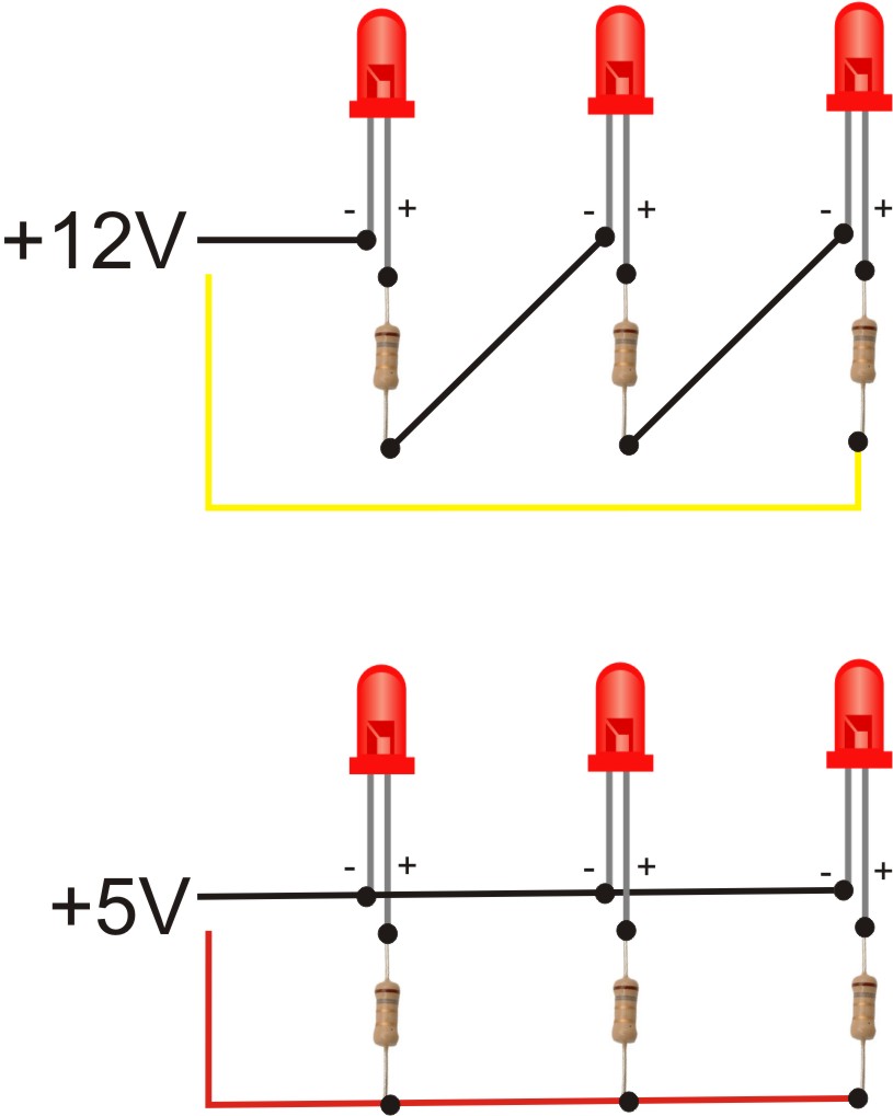

Fijate bien en los voltajes que sale, hay uno que te dan +5V y otros que te dan +12V por eso alomejor no encienden. Aqui te dejo mi aporte, entre todos los cables encontrarás de color negro, amarillo y rojo, las combinaciones de estos te dan los voltajes que te menciono 5Voltios y 12Voltios, si unes el rojo con el negro te resulta 5 voltios y si unes el negro con el amarillo te resultan 12 voltios. En cualquier caso aqui tienes la conexión de para los leds. Un saludo enorme
