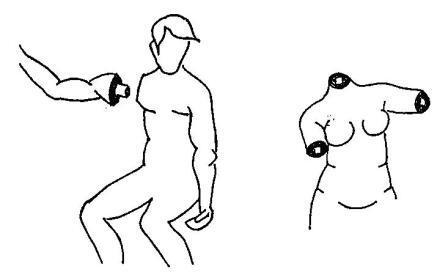

Muchas gracias Arturo, creo que ahora lo tengo bastante más claro aunque lo del “pegado” de las diferentes piezas nunca lo he hecho; hasta ahora lo hacía todo en un solo bloque pues las figuras eran muy sencillas.
De todos modos, si no te sabe mal, te describo más o menos los pasos que debería seguir a la hora de modelar. Es una especie de resumen de los conocimientos adquiridos después de leer varios artículos en revistas. Si me equivoco agradecería me lo indicaras.
En primer lugar, hago una base con un tablero cuadrado al cual le clavo un palo en el centro (el grosor depende de la figura y en mi caso es bastante fino). La base cuadrada me sirve para girarlo sobre el torno. Seguidamente envuelvo el palo con la arcilla y le doy forma al torso (el palo sobresale unos centímetros de la figura). Moldeo la arcilla con movimientos de abajo arriba y no la dejo secar, la rocío con agua con un spray y al mismo tiempo giro el torso para que no se pegue al palo de la base.
Una vez la figura tiene la forma deseada, la dejo secar al descubierto una noche para que pierda la humedad necesaria para que se mantenga por sí sola sin la necesidad del armazón. Cuando la arcilla tiene la apariencia del cuero que tu dices  la corrijo con un vaciador y le doy un acabado regular.
Cuando la pieza está más seca y se aguanta por sí sola completamente la vacío. La secciono en varias partes con un hilo para cortar arcilla. Y aquí es donde viene lo difícil. Al unir las piezas es cuando debería aplicar la barbotina ¿verdad? Una vez se la aplico luego le pondría una tira de barro muy fina y “re-moldearía” las zonas de los cortes. Uff esto es lo que me da más miedo ¡tantas horas modelando para que ahora no me quede bonita!
En cuestión de unir los brazos yo pensaba se hacía como, por ejemplo en los retablos o figuras de madera, algo parecido al dibujo con salientes y hendiduras para encajar las piezas.

SE LL CA.- Francamente creo que poco te puedo enseñar despues de la explicación que has dado de como modelas, todo correcto.- Para que el barro no se te pegue al palo envuevelo con papel de periodico.- Tambien puedes utilizar un alambre grueso, barrita metálica.-
La barbotina la haces en papilla mas bien espesa, es mejor , y  la estas utilizando correctamente  en las uniones.- En el caso de que las uniones las hagas con el barro en estado de cuero, es conveniente rasques los dos lados a unir, luego barbotina y a unir. El rascado puedes hacer con un trozo de segueta de cortar metales o algo así.
Para unir los brazos no le hagas nada especial de formas al estilo de los maniquis, simplemente unelos como deciamos antes.
No pasa nada por amasar el barro cuanto quieras, la único es que cuanto mas lo manosees mas lo secas.
Cuando tengas que dejar el trabajo de un día para otro, tápalo bien con una bolsa de plástico de las de basura y la amarras en la parte inferior de la torneta para que no entre aire, asi la puedes tener todo el tiempo que quieras, siempre como te digo no le entre aire y en todo caso la puedes pilverizar para tenerla mas humeda.
Ten en cuenta que el barro no se une ni se pega por si solo a presion, se debe fundir uno con otro con ayuda de la barbotina. Si lo unes a presion te quedará como los pasteles de hojaldre, una capa y otra.
