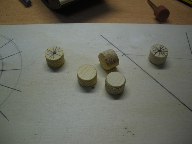

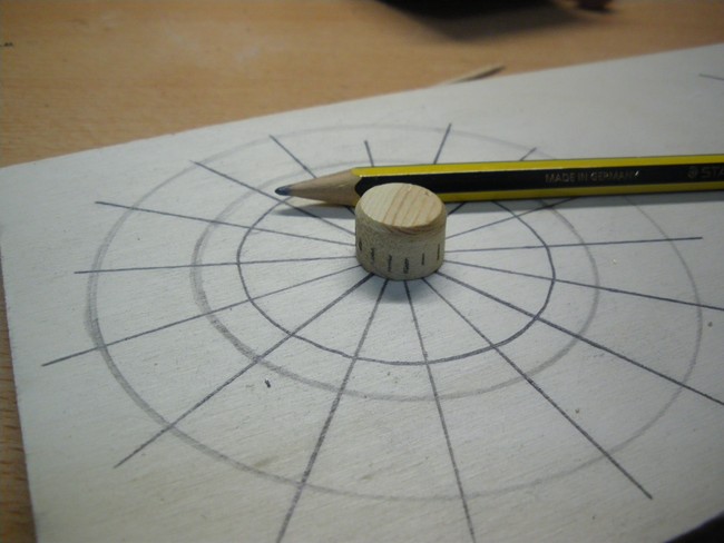

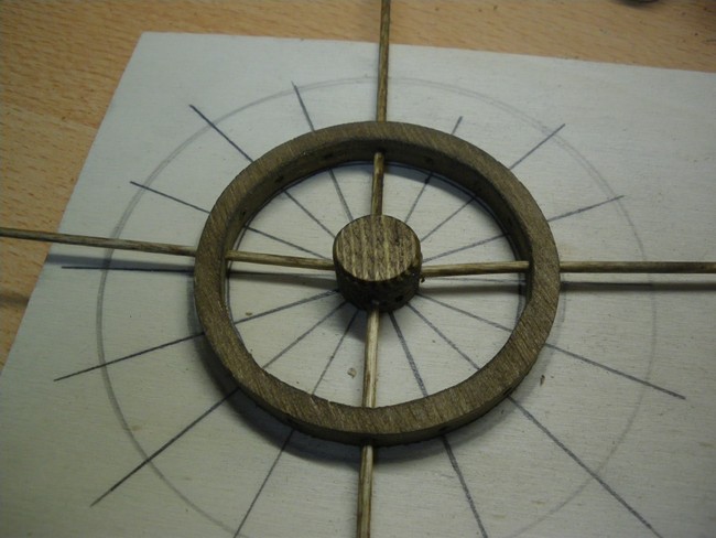

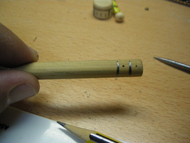

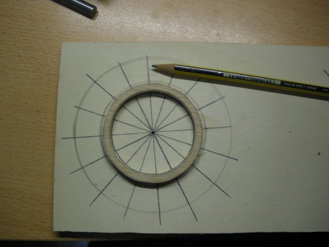

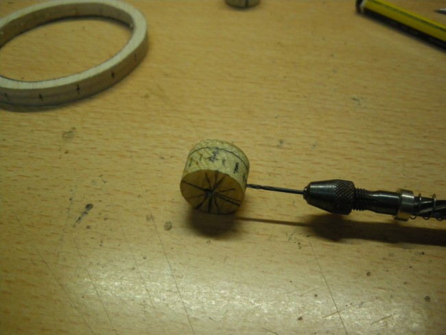

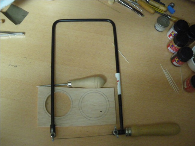

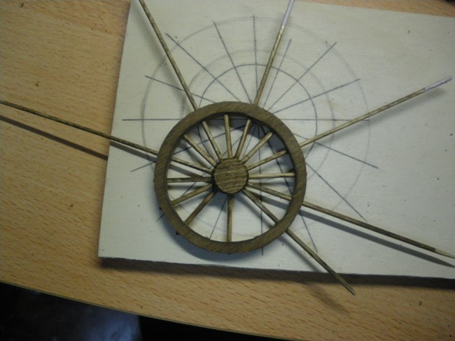

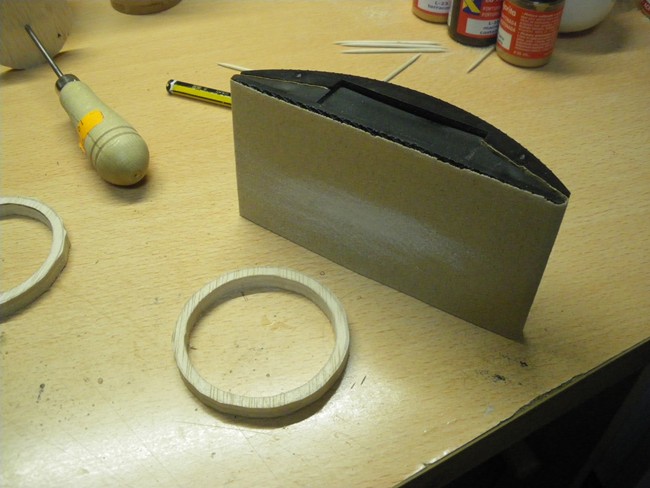

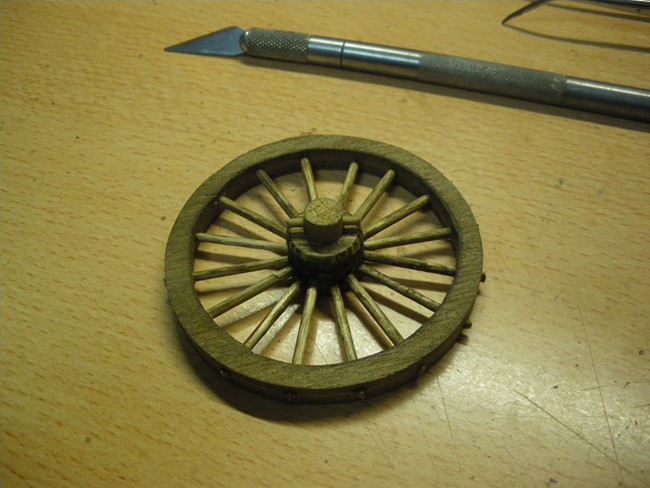

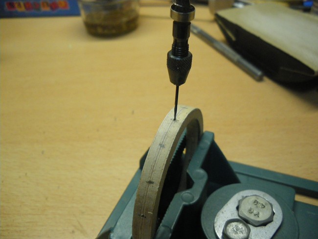

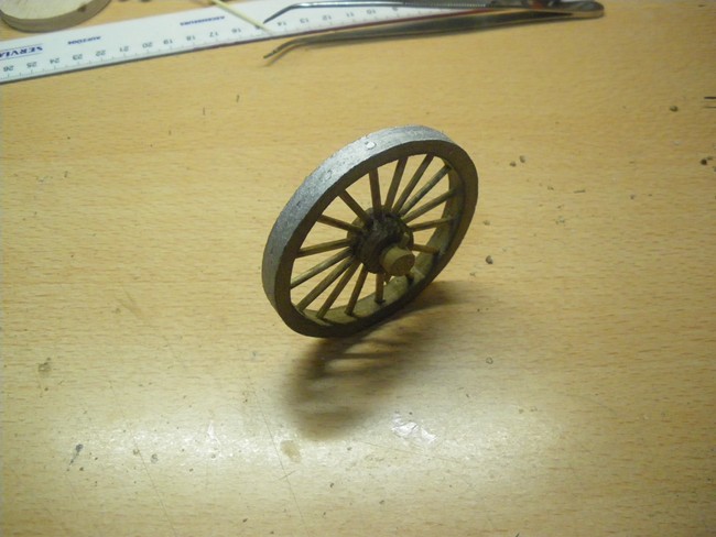

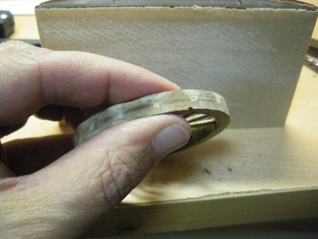

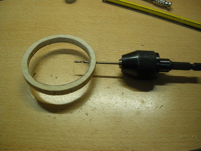

Hola a tod@s. No se si alguien a puesto anteriormente un PaP de como hacer ruedas de carro, que suele ser la parte mas complicada de hacer del mismo. He pensado que sería interesante compartir con vosotr@s como las hago yo. Esta rueda. Esta hecha para figuras de 8cm. Espero que os guste. un saludo a tod@s.

Me gusta esa rueda,la copiare con tu permiso.
No explicas si en el centro tambien le haces agujeros o solo pegas los palitos.Saludos

Montañero. en el centro de la rueda los palos van pegados alternativamente, los demas van agujereados. Me alegro que te haya gustado y poder compartirlo con todos vosotros. para mi es un honor que alguien copie algo hecho por mi. Saludos
