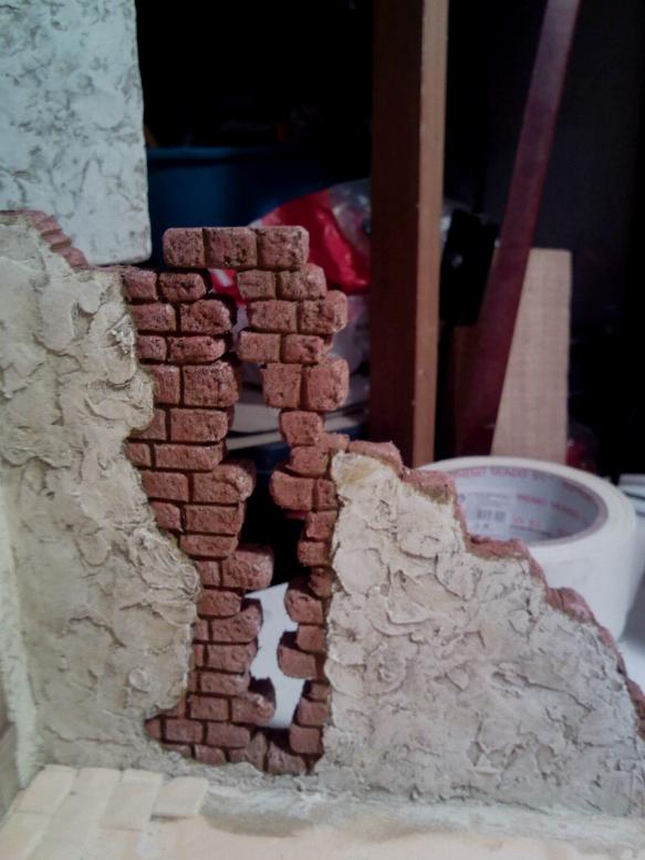

Hola, las puertas estan hechas de porex de 5 mm, 2mm y 1 mm, según sea la madera de fondo o tiras añadidas. El tallado de las piedras es con cutter y despues utilizando la tecnica del cepillo de puas.

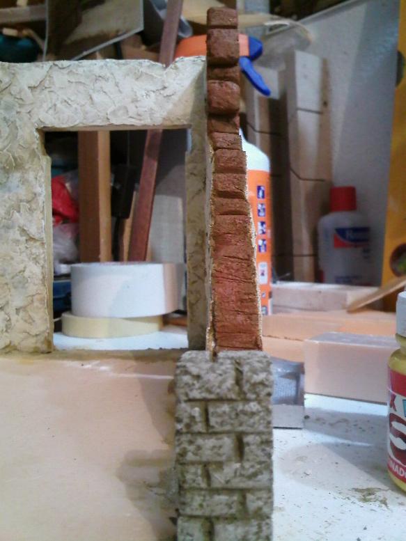

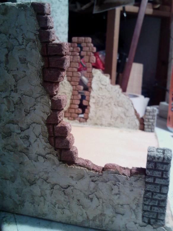

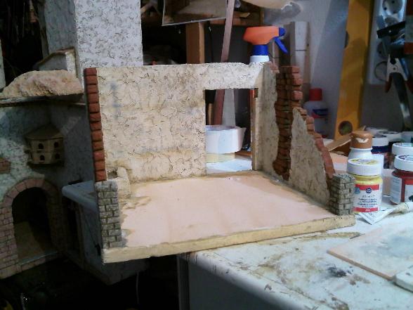

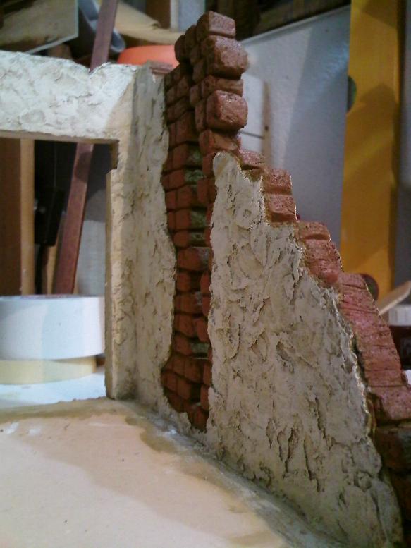

He empezado a pintar las piedras o ladrillos, como querais, os dejo algunas fotos.

.................cada dia mejor.

Muchas gracias por la explicaión. Con la pintura está ganando muchísimo.

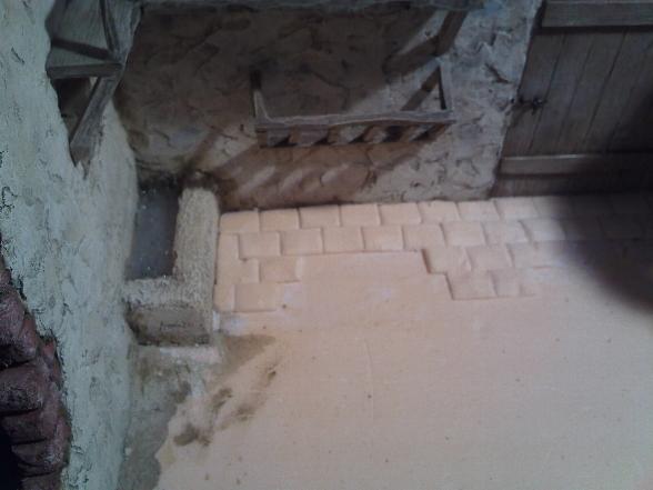

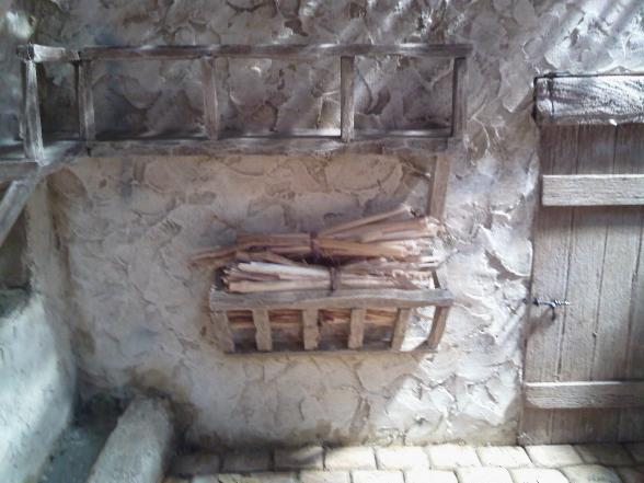

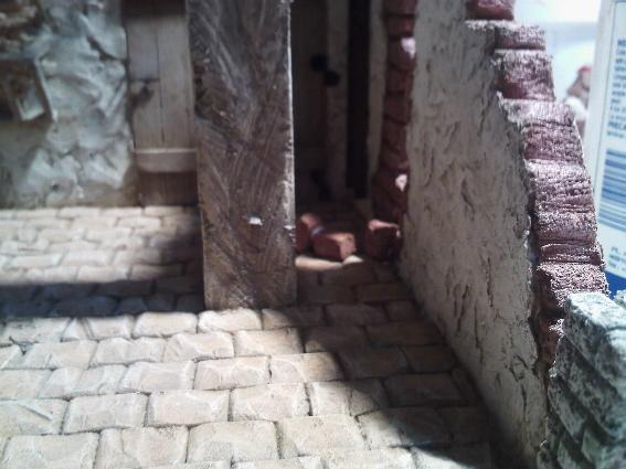

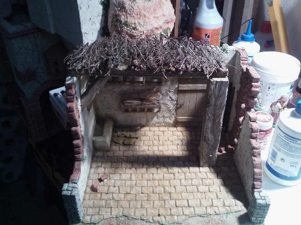

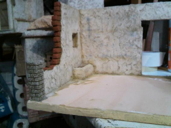

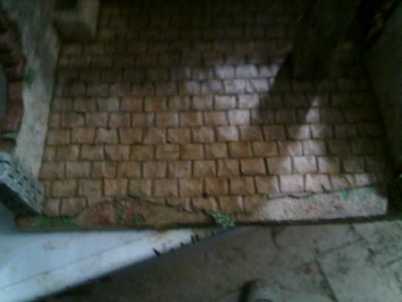

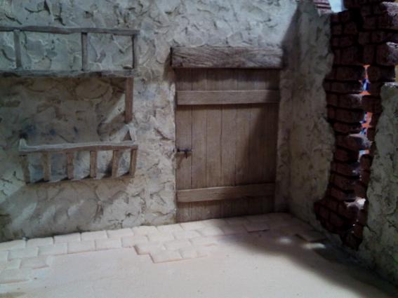

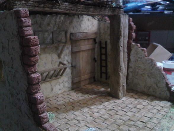

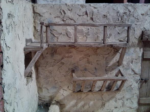

Gracias Miguel, acabo de llegar de darle otro empujoncito, terminado el pintado de piedras, comienzo de la colocación del suelo, colocación de la "repisa" y el pajar, os dejo fotos.

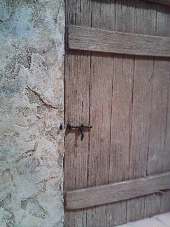

¡¡¡¡que bonito!!!!!
Un trabajo fantastico...el tirador muy original.Un saludo

Te ha quedado fenomenal, FELICIDADES. Puedes explicar como has pintado las puertas y la madera, es que la puerta te ha quedado perfecta, muy bien construida y muy bien pintada.
565
Huelva-Ayamonte
samara - 10/11/2011 10:10
Gracias samara, las puertas están hechas con madera de balsa de 5 mm y las dos maderas atravesadas con balsa de 2 mm. Los colores están con la técnica de Emilio m. (emore)
Te dejo su tutorial.
¿Cómo pintas la madera?
Negro satinado.
Ocre satinado.
Amarillo satinado.
Rojo inglés satinado.
Blanco mate.
PINTADO DEL FONDO
Marrón oscuro un pelín grisáceo OCRE + ROJO INGLÉS + NEGRO + BLANCO (al ocre le mezclo poco a poco el rojo inglés hasta conseguir un color anaranjado. Al color anaranjado que he sacado le mezclo poco a poco en pequeñas cantidades el negro hasta conseguir el tono de marrón deseado, si me paso en el tono lo aclaro con amarillo. Una vez conseguido el marrón oscuro, le añado poco a poco el blanco hasta conseguir el tono de marrón un pelín grisáceo). Para que cubra bien, a esta pintura le añado un pelín de agua para que quede un poco más diluida de lo normal. Antes de añadirle el agua, tengo la precaución de guardar un poco de pintura espesa para utilizarla en la primera veladura.
VELADURAS
La pintura para las veladuras debe estar sin diluir.
Primera veladura: Una vez totalmente seco el pintado del fondo, barro por igual todo el balcón con la paletina manchada de la pintura que guardé de la del fondo (marrón oscuro un pelín grisáceo), añadiéndole un poco de pintura color OCRE y un pelín de BLANCO. Esta pintura la doy con la paletina casi seca.
Última veladura: Una vez seca la primera veladura, le doy por algunos lugares del balcón más veladura que en otros, con la paletina muy seca de pintura color BLANCO manchado con un poco de la pintura utilizada en la primera veladura.
Para que la última veladura haga su efecto, la paletina tiene que estar relativamente SECA, quitándole la pintura sobrante, refregando la paletina repetidas veces sobre un trozo de poliestireno expandido hasta que la paletina quede como quien dice seca.

Las últimas fotos se ve que la pintura esta fenomenal. Los que son maestros, hacen las cosas que a los novatos como a mí ya me gustaría.

Precioso, me gusta mucho el color de la madera y el pestillo.

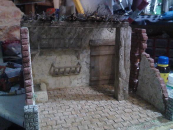

Os dejo unas fotos de los progresos de estos días.

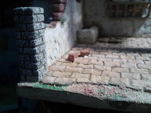

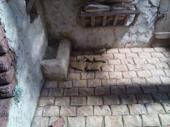

Añadiendo detalles.

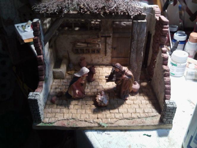

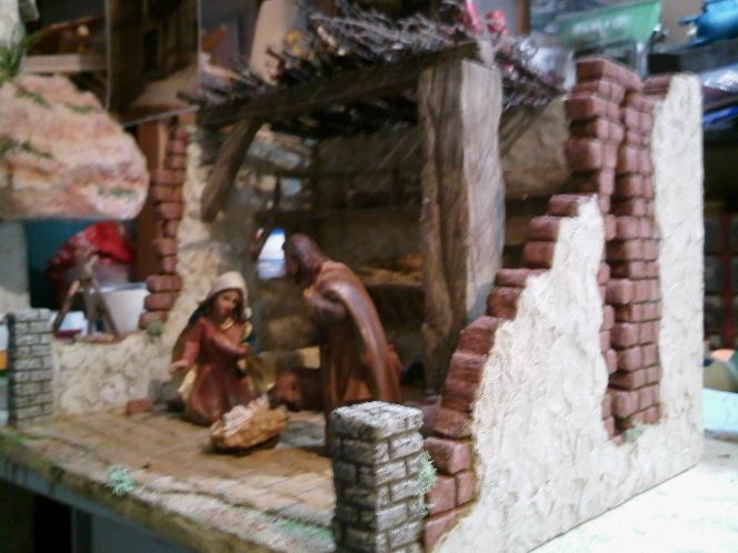

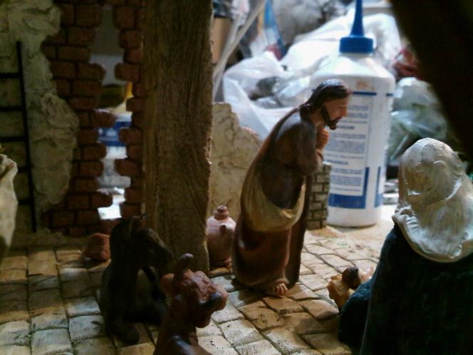

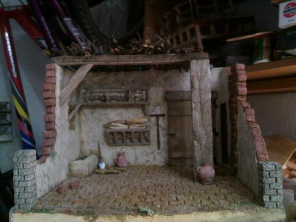

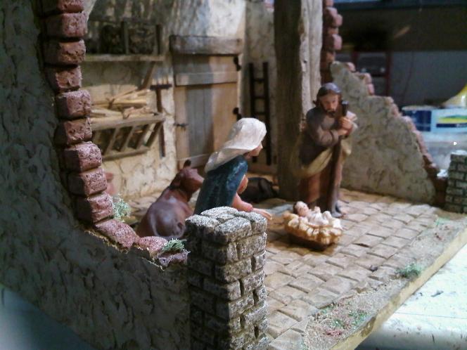

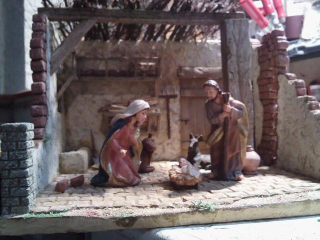

Trabajo terminado. Perdonad por la calidad, es el movil, por las luces que no son las mas adecuadas. Pero las subo mas rapidas.
