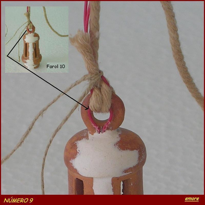

Antonio (minard), espero que lo de monstruo lo dirás en el buen sentido de la palabra, je je… Contesto a tus preguntas:
Por qué no se ve el cable cuando sale del cuerpo del farol y pasa por el aro que sirve para colgarlo, ¿cómo lo ocultas?
Espero que con la foto número 9 que adjunto , lo veas mejor.
Para ti, ¿qué es mejor usar una bombilla de 12 V. o un Neón?
Eso es a gusto de cada uno, yo personalmente prefiero las bombillas de 12 voltios, aunque reconozco que tiene más trabajo, ya que para que funcione con el controlador tiene su complicación, y los neones con su correspondiente resistencia no, ya que se pueden conectar directamente.

Gracias Emilio, por dar respuesta a mis dudas. Por supuesto que lo de monstruo va en el sentido figurado de la palabra, faltaría más. Un abrazo.

Centurion_Pontanes - 20/9/2010 15:36 holas Belenistas y Señor Emore me gustaria saber donde pillar pillar estos candelabros pero algo mas pequeños muchas gracias por vuestro tiempo
Hola Francisco José (Centurión Pontanes) los faroles los puedes comprar en la web de Mibako. El enlace es http://www.mibako.galeon.com/  está en la sección de anuncios comerciales y en la web podrás ver los catálogos de todo lo que ofrece.
Es un material de una excelente calidad, y tienes vasijas, faroles, antorchas... un sinfin de accesorios y de diferentes medidas. Los faroles no son exactamente como los de Emore, pero hay unos (los que yo tengo) que tienen un orificio en la parte superior, con lo que evitas tener que trabajar mucho para esconder el cable.

EMORE: la estas liando parda!! el Farol Alto que hacemos en MIBAKO le voy a tener que rebautizar como Farol Emore porque ultimamente he tenido varios discipulos de tus manuales pidiendomelos y bueno, este tipo de Farol siempre ha tenido mucho exito y ahora mas abajo os dare la novedad...por cierto, si vas al congreso, no te vayas sin saludarme.
SALVA: Gracias, tu siempre apoyando lo que hago y es de agradecer porque ya sabes porque te he comentado lo que me esta costando que esto salga adelante.
EN GENERAL: El Farol Alto utilizado por EMORE con ref. MN-27 es de 4 cm. y hemos hecho varios tamaños pero no estan en catalogo. Este Farol en principio siempre iba sin agujero abajo el cual lo incluimos desde que abri como MIBAKO hace 3 años. Cuando alguien se me ha presentado por aqui la verdad es que jugando con el NEON hacia lo mismo que ha hecho emore, meter la luz por abajo, llevar el cable por detras, metes por el aro de asa y basicamente asi vale siempre que jugueis con la vista del espectador.
Dentro de poco sacare el modelo con dos agujeros arriba y abajo...¿que pones el farol sobre un pie? luz por debajo ¿que lo quieres colgar? por arriba.
Aparte, saldran en 4 tamaños, 6 cm, 4 cm. (el actual) 3 cm. y de 2'5 cm. orificio abajo: 5 mm. y arriba: 4 mm (para neon de 4mm que tambien tenemos.
