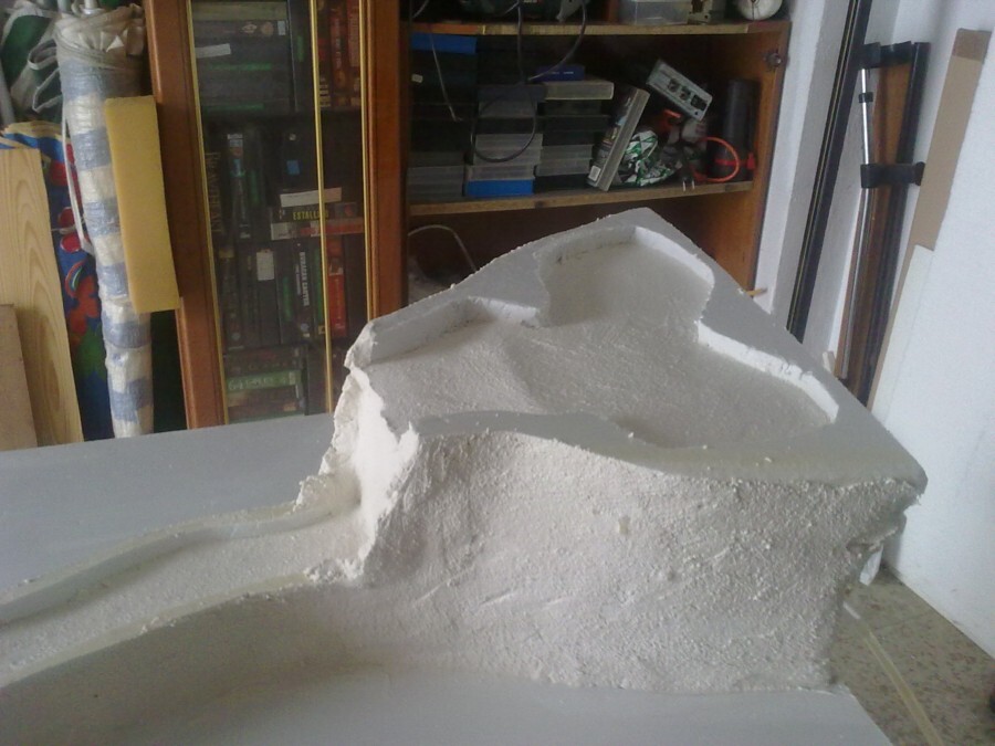

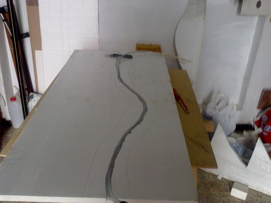

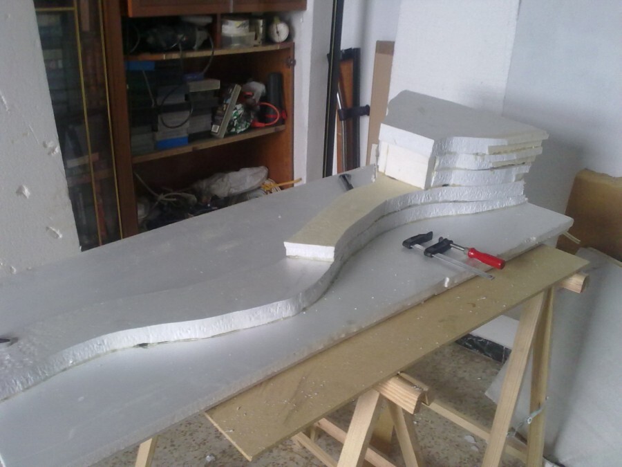

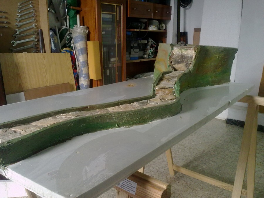

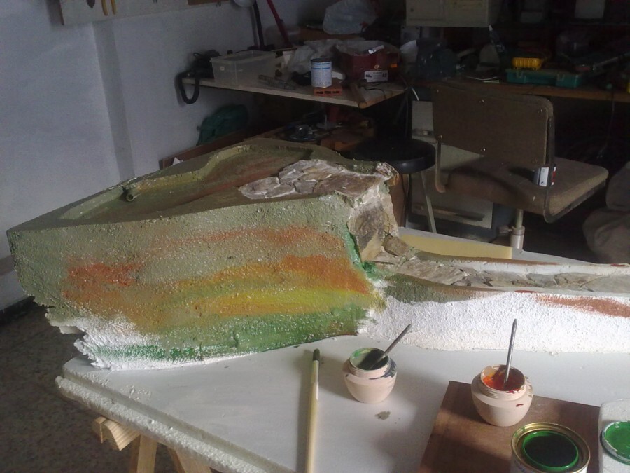

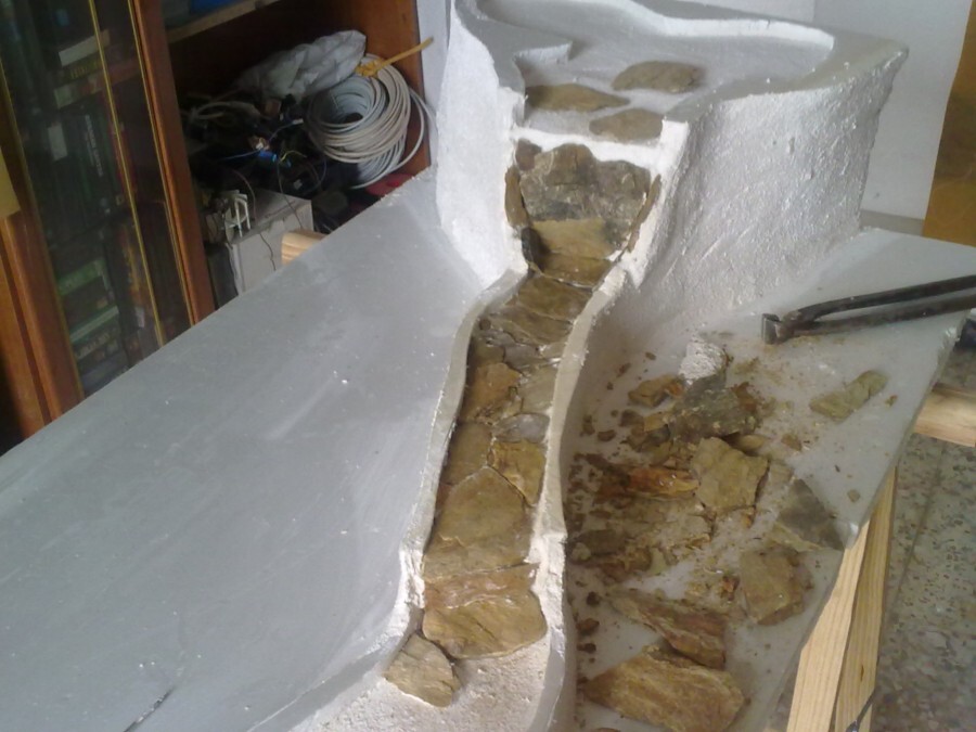

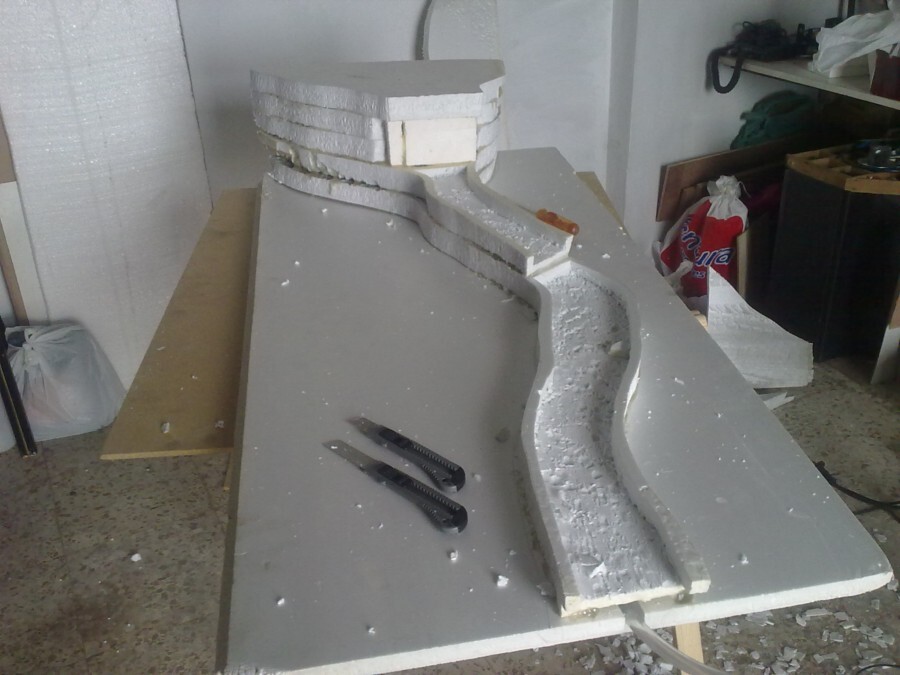

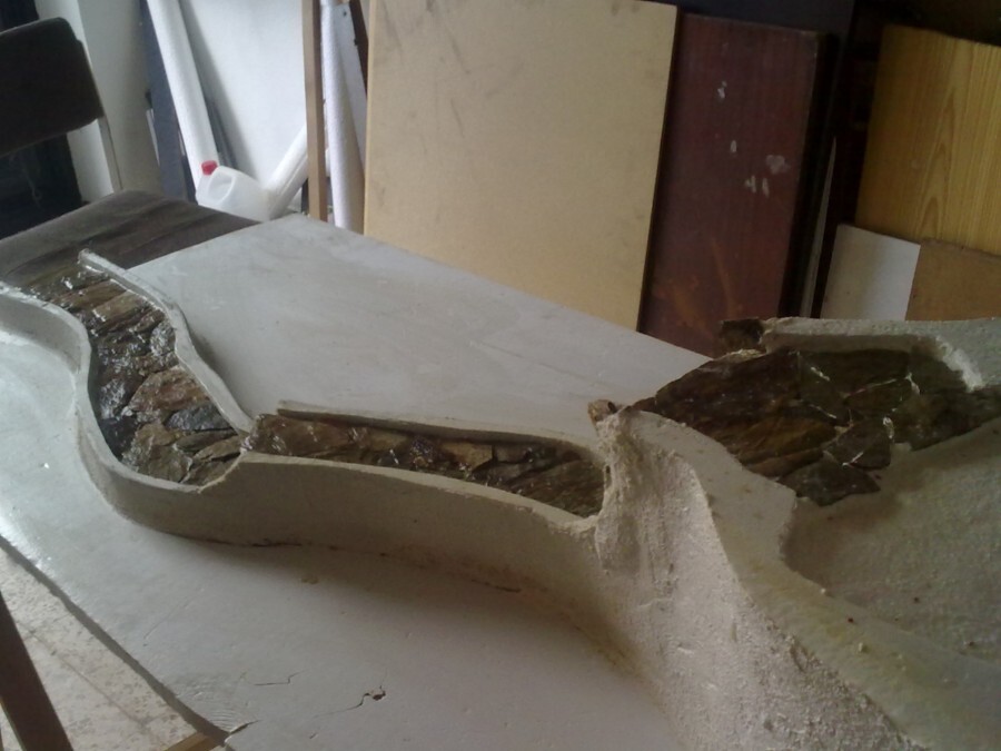

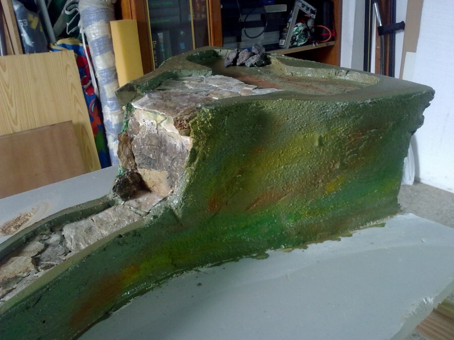

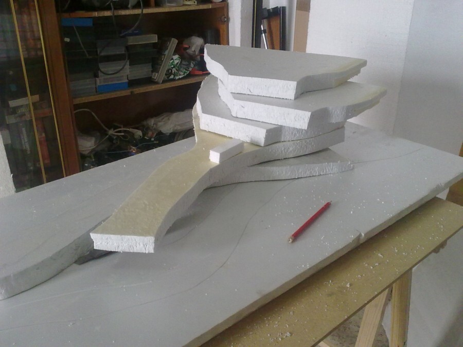

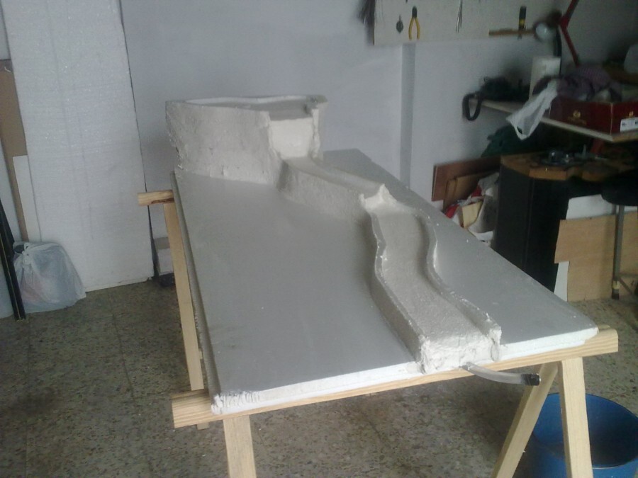

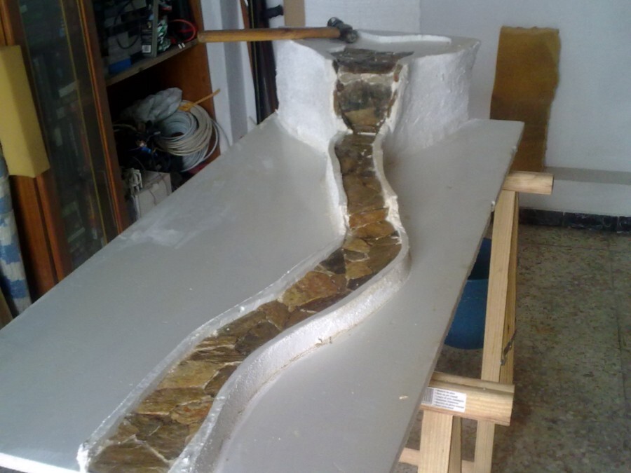

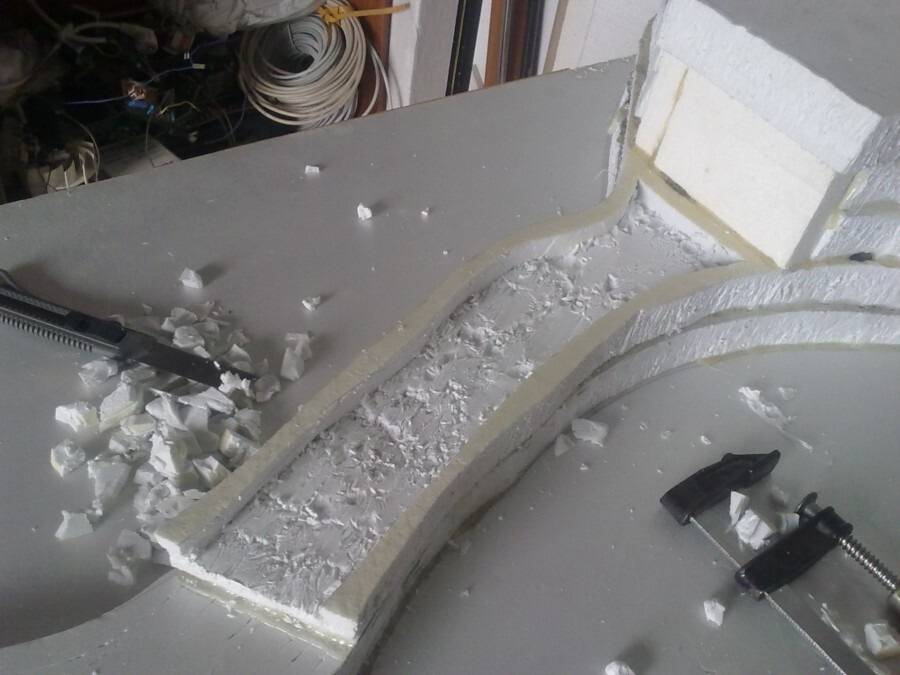

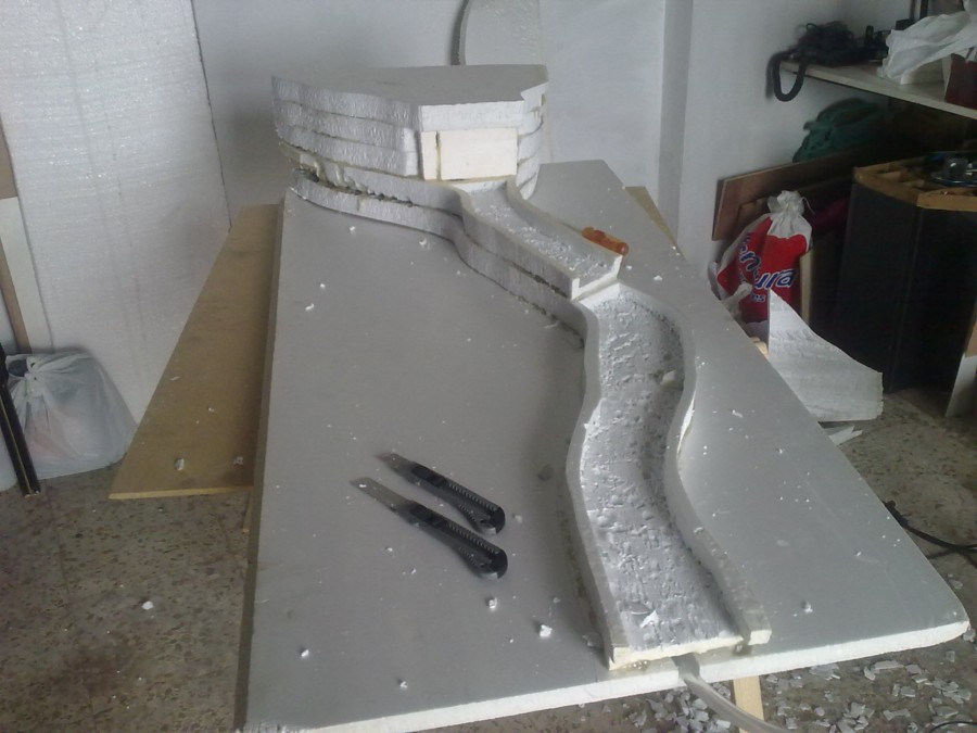

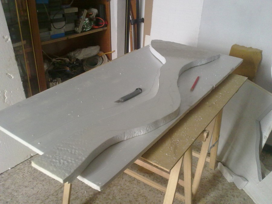

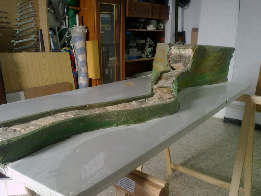

manuel hola, aqui os dejo los materiales k asen falta ;una plancha de polifan, un macarron, una bomba de agua y en la foto se ven piedras, pero eso lo hace ya como querais, espero k os guste. (es la primera vez k ago esto, asin k no se si saldra bien)

hola esta muy bien pero no perderá agua porque lo veo poco impermeable.un saludo.

te esta quedando muy chulo pero si aceptas un consego antes de colocar la piedra dale una mano de caucho antigoteo en nombre de marcas campolin alfatex, etc. y ten en cuenta la altura del cauce salvo que quieras hacer algún tipo de acueducto un saludo

Hola:El polifan es impermeable y ya lo he provado, hasta mantiene el agua varios dias ,ya pondre algunas fotos cuando este terminado , un saludo.

Una pregunta con que has tapado los lados del monticulo y del rio como tal? con escayola o algun otro materiaL?

En primer lugar daros las gracias por los consenjos,crei que esto no lo iba a ver tanta gente.Voy a responder algunas preguntas el polifan es material barato.El material que coloco por la parte exterior es mortero blanco fino hidrófugo ya que si fuese escayola o yeso se estropearia.Cuando lo tenga terminado pondre algunas fotos le queda muy poco.Un saludo a todos

Ante muy buenas a tod@s, estoy hecho un pequeño lio con esto del polyflan, poliestireno, poliuretano, etc... ; yo vivo en Alicante y he intentado comprar una plancha como la que tienes en la imagen superior, y en Brico King y Aki no la tienen, la encontré en Leroy Merlin, pero de un espesor muy inferior, a ver si alguien me puede ayudar donde comprar la plancha que utiliza Pastorcillo ya que me interesa y me gusta mucho su diseño.
