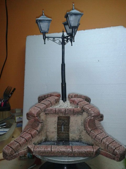

675
Sant Boi - Barcelona
Hola iscoco
Estoy acabando una fuente también de cuatro caños, pero configurada de otra forma. Es para figuras de 12 cmts.
He utilizado el tubo de cobre que se utiliza para los circuítos de los aire accondicionado, Como dice Emilio el diámetro interior es de 2 mm, el exterior es de 3. Este es el tubo que he usado para los caños.
Bien soldado con estaño, el tubo que no se ve para hacer el circuíto, es indiferente.
A Emilio M. le gusta esto.
386
Algeciras
Porque no subes una imágenes para ver tu fuente
675
Hola. Subo una, aunque aún noestá terminada.
Aludos
(.facebook_400281400.jpg)
Adjuntos .facebook_400281400.jpg (48KB - 352 descargas)
A JUAN SUECA y quicoline3 les gusta esto.

Salva tu farola también es espectacular, estaríamos encantados de ver tu trabaja diseccionado como Emilio.
Gracias, un saludo.
