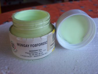

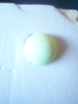

Hola,me he puesto a pensar como hacer una luna para mi belen,y probando probando he decidido hacerla asi,es una bombilla de esas redonditas que hay,le quité´el cabezal metalico, la he pintado con una pintura fluorescente muy buena y la incrustare en el porexpan que hara de trasera en el belen dejando una porcion de bombilla pintada que sera la que se vea y haga de luna,se admiten criticas para mejorarla. un saludo

Críticas, ninguna.
Parece que has hecho la foto a la luna, desde tu ventana, se pueden ver los cráteres.
Precioso efecto, tomo nota. Por cierto, no sabía que existiera esa pintura.

hola,gracias Inma yTorresol, me alegro que os guste,Inma puedes copiar las fotos que quieras por supuesto,Torresol,esta pintura la hay en dos o tres marcas distintas pero la mejor ( para mi) es la mongay,esta,es un poco carilla (5 € y pico) pero da para mucho,estoy pensando hacer tambien la trasera de mi acuario y aplicarla en algunos sitios,haria un efecto precioso,creo.un abrazo

Lilo preciosa la luna, una pregunta: ¿cúando se calienta la bombilla no afecta al porexpan?. Un saludo

Hola Espe,veras la bombilla esta sin cabezal ni nada,es decir no va enchufada en ningun lado,el efecto que ves se lo da la pintura,nada mas,por eso es fluorescente....

Hola Lilo muy bonita la luna una pregunta la bombita se prende o por la pintura especial se ilumina cuando toma luz como algunos juguetes.gracias por todo y perdona lo plomo que soy.un abrazo
lilo
28/4/2006 14:43
Hola Carmen,la bombilla no se prende,esa pintura le da el efecto al igual que los juguetes que nos dices. un afectuoso saludo desde Galicia.

Lilo, Reina Maga, con todo el cariño del mundo tengo que decirte que, tal como lo describes, creo que esto no te funcionará; o estoy herrado (con h).
1º- Necesitas instalar en un sitio adecuado una lámpara o fluorescente de luz negra
2º- Necesitas comprobar que la pintura utilizada, que es fosforescente según la etiqueta, se "ilumina" con la luz negra. No es evidente. Mejor dicho, lo más probable es que no reaccione. Hay ciertas pinturas que reaccionan con la luz negra, pero las fosforescentes que yo conozco, no.
3º- El semiglobo sobresale y no queda en el mismo plano del celaje. El efecto es raro. De todas formas si esto no te importa, vale.
Siento expresar mi discrepancia, pero esto me pasó a mí y sentiría que se siguiera adelante pensando en que es una solución cuando, en mi opinión, no lo es.
Agradecería cualquier otra opinión al respecto y me gustaría equivocarme esta vez.

Hola Geni,veras,en primer lugar,el belen que casi he terminado no lleva en ningun lugar una lampara negra,el belen va introducido en una urna de cristal( 1m x 55x58),enmarcada con un bonito marco de madera,( una especie de diorama),a la cual se le ha construido un soporte de hierro,y la cual va a estar en el exterior,dentro llevara una lampara de luz blanca,probado ya el efecto si que ilumina la pintura y cuando se apaga todavia dura el efecto un buen rato,incluso con el calor del sol esta probado que tambien se " enciende",he probado tambien lo de que sobresalga la luna,a mi y quienes estamos en ello,nos gusta el efecto,pero no sobresale mucho sino un poquito,la luna es redonda,no es plana,el celaje sera oscuro,he comprado esta pintura porque de las que hay en mercado es la mas efectiva,con 2 o 3 manos,en resumidas cuentas ,probado y requete probado nos gusta,te agradezco tu opinion,he dicho que las espero ,te la agradezco,y si en lo que te cuento ves que hay algo que no concuerda te agradezco me lo digas,lo he probado pero igual hay soluciones mejores,lo de la luz negra aqui me resulta imposible,no la encuentro,asi que descartada,,este belen se esta haciendo para mis padres,para su casita,para el exterior,estan ilusionadisimos,acaban de pasarlo algo mal los dos,asi que todavia pongo mas empeño en ello,por favor,lo que se te u os acurra todo me viene bien.un saludo y agradecidisima por las opiniones.

hola Angel Gabriel,el color fluorescente,este concretamente segun la marca es mas claro o mas oscuro,no es verde,fijate en el bote,la foto de la luna iluminada no le hace justicia,pero repito,segun la marca,he visto unas cuantas, es mas claro o mas oscuro.un saludo,me alegro que te guste,esta hecha con muchisimo cariño,podies creerme.

Lilo, no es por llevar la contraria, pero, aunque muy clarito, sigo viendo la pintura de color verde.
lilo
28/4/2006 21:18
hola,es verde fluorescente,clarito,no se si hay otros colores,mañana pregunto y te digo,valeee es un poquito verdeee.un saludo

Lilo, si lo has probado y te gusta el resultado, perfecto.
Mi opinión es porqué hay un mucho mejor resultado.
La luz que se recibe es verdosa, casi seguro, al menos es la experiencia que tengo yo de este tipo de pintura y por esto nuestro Arcangel la ve así.
Lo que dice Curromarchena también lo he probado y funciona. De hecho se puede pintar directamente en el techo de una habitación  , por ejemplo, y por la noche ves las estrellas.
Si tomas la precaución de pintar verdaderas constelaciones, el efecto es maravilloso.
Lilo, lo dicho, si te gusta y es lo que querías, adelante; me parece maravilloso y si tienes una foto nos lo parecerá más aún.
Y gracias por entender mi intromisión, pero tiendo al perfeccionismo y esto no siempre es lo mejor.

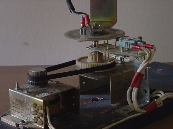

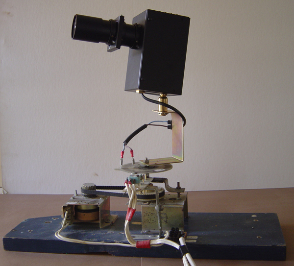

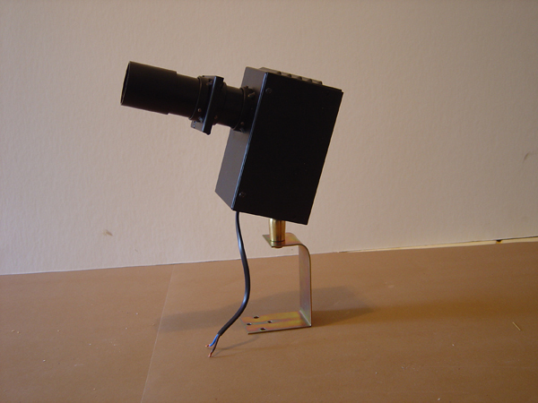

Os pongo unas fotos y espero que más adelante pueda profundizar más en este tema.
La primera foto es un cañon de luz de los que se compran en cualquier comercio conocido por todos.
La segunda foto es mostrando el cañon de luz con la proyección de la estrella.
La tercera foto es mostrando el cañon de luz con la proyeción de media luna.
La cuarta foto es un mecanismo creado por nosotros mismos que realiza el movimiento por ejemplo del recorrido de la estrella de belén; este mecanismo esta diseñado para empenzar siempre su ciclo en el mismo punto al entrarle la corriente de la fase noche con un tiempo determinado ya fijado.
La quinta foto muestra el cañon de luz montado sobre el dispositivo de movimiento.

Está muy interesante, todo lo que nos explicas, para hacer la luna y la estrella de Belén, fijas o con movimiento. Es otra forma diferente de como lo hace Curro Marchena, pero también me ha gustado mucho.
Yo te tengo que comentar, que el año pasado, hice la luna y la estrella de Belén fijas, con unos pequeños micro proyectores "que son del tamaño de la mitad de un cigarrillo", que ya llevaban en su interior la diapositiva de la luna o de la estrella, indistintamente cada uno. Los compre via Internet al comercio de la Alcaiceria en Granada.
Este año me gustaria, que la luna y la estrella de Belén se movieran por todo el celaje, aprovechando los micro proyectores que ya tengo.
El mecanismo, para que se muevan los proyectores. ¿Explicais la forma de hacerlo, en vuestra pagina web de Belén Montealto? Y si no fuera así, serías tan amable, José de ponernos un paso a paso, de como hacernos nosotros mismos el mecanismo, con los materiales que se necesitan para su realización.
