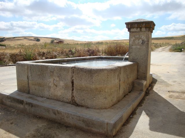

Teneís razón, no he explicado para que lo quiero. Para las fiestas del pueblo al que voy en verano, hemos hecho una replica del pilón, abrevadero o como lo querais llamar, en nuestro caso es simplemente "el caño". Se trata de hacerlo desfilar en el pasacalles de peñas (lleno a poder ser de limonada) y claro, no podemos enchufarlo en ningún sitio. Si no fuera con una de estas bombas, a ver si me dais una idea de que otra cosa se puede utilizar para hacer salir el agua para que parezca más real .Os pongo una foto. Gracias

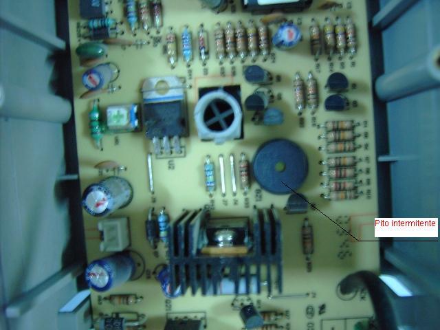

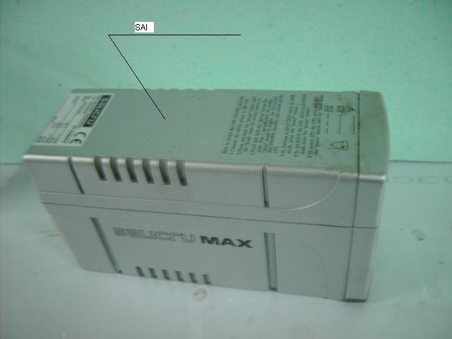

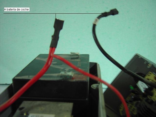

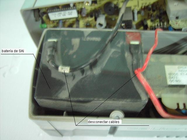

Pues mira Elia, te consigues un S A I (Sistema de Alimentación Ininterrumpida) de estos que se usan para los ordenadores, le quitas la tapa superior y desconectas una pequeña batería que lleva en su interior, esos mismos cables que desconectas los prolongas hasta la batería del coche procurando que la tirada del mencionado cable sea la más corta posible....me refiero a que arrimes el SAI todo lo que puedas a la batería del coche. Una vez conectado y puesto en funcionamiento puedes utilizar 220 Voltios de salida para alimentar la citada bomba de la limonada sin necesidad de cambiarla por una de 12 Voltios.
Si algo no tienes claro lo vuelves a preguntar. Ah, se me olvidaba decirte que es aconsejable desconectar un pito intermitente que no parará de sonar y claro, resulta algo molesto ir con el pitico enchufado, jeje, este pito solo indica que el SAI no está conectado a la red de 230-V.
