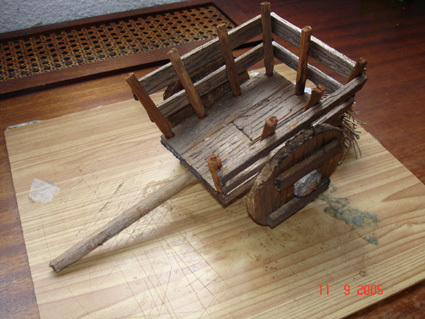

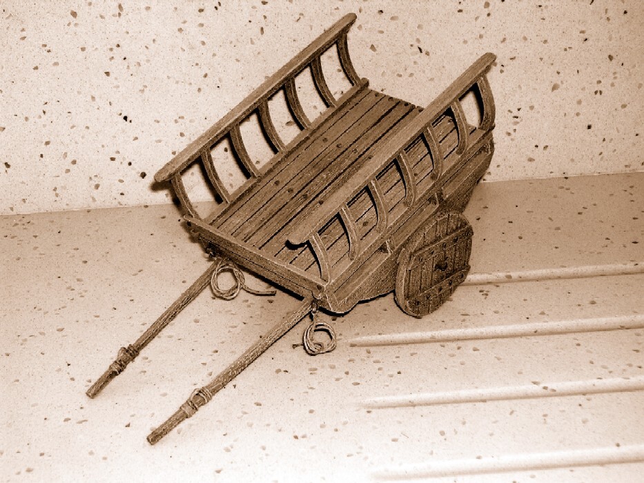

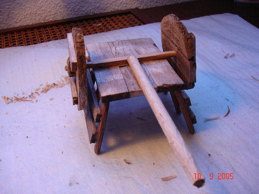

Ayudándome de las fotos del carro de Geni, he hecho mi primer objeto para el belén 2006.

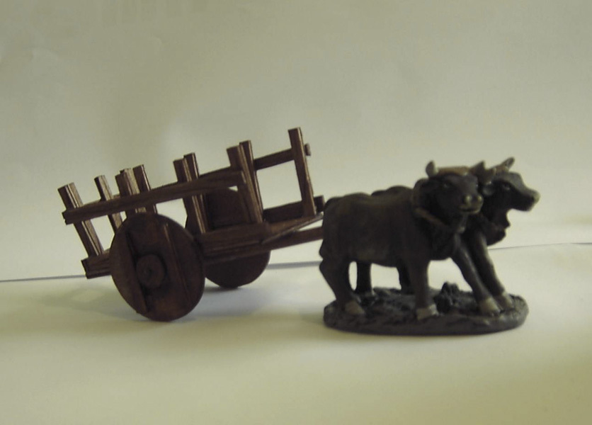

Se trata de un carro para mis bueyes, figura que venía con un arado y que no quería repetir por tener ya otra figura así que me gusta más, decidí darle un cambio construyéndole un carro.

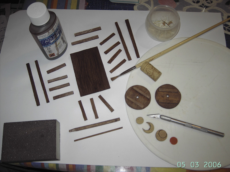

Proceso de creación:

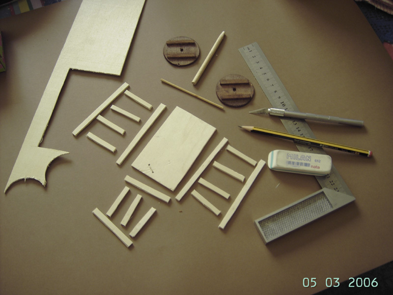

1.- Dibujar directamente en madera (tablas de cajas de frutas) las distintas piezas y recortarlas con una cuchilla.

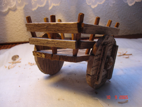

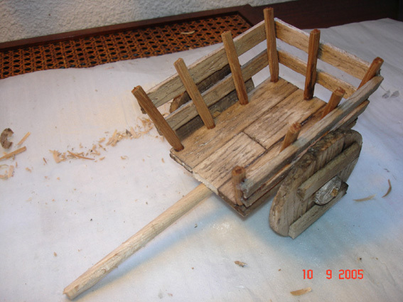

2.- Lijar las piezas, hacerles con cuchilla distintos cortes simulando vetas, volver a lijar y darles nogalina.

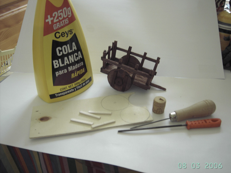

3.- Para los ejes de las ruedas he empleado dos palitos, el gordo es de un palito de algodón dulce (le he realizado una pequeña muesca en un extremo para encajar el otro palo, y el otro extremo lo he afilado para que encaje en los bueyes) y el palito fino esta hecho con un palo de brochetas.
Las ruedas ya las tenía hechas (adornos del carpintero del belén 2005). Son fáciles de hacer solo hay que dibujar una circunferencia con el compás, recortarla y hacerle un agujero en el centro, para los travesaños cortar dos palitos.
El “tapón” de las ruedas con el eje-travesaño lo he hecho con una rodaja de corcho del tapón de una botella de vino, más fácil de trabajar para recortar un circulo perfecto pequeñín (así realice too la polea del pozo del belén 2005, con dos círculos de corcho y un pequeño palito). El agujero del centro lo he hecho con un punzón y luego he usado una lima redonda muy fina para darle forma. Después too le he dado nogalina.
4.- Pegar las piezas con cola blanca y ya tenemos nuestro carro.
Espero que os guste mi carrico y que os animéis a hacerlo vosotros.
