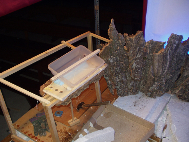

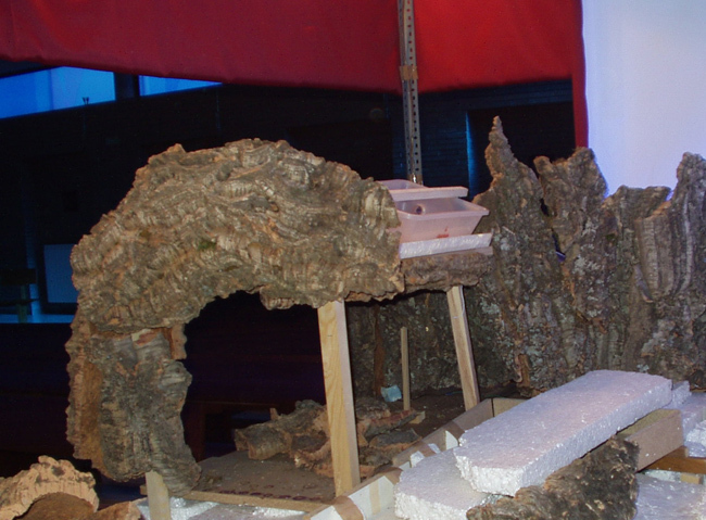

Suny - 4/3/2006 3:47 PM Gracias CarmenA.  habia pensado, sería hacerle varios cortes por el lado de la cascada, tantos como hilillos quisiera conseguir, y luego hacer el curso de dicha cascada con piedrecitas o con porexpan tallado más escayola o con ambas cosas. ¿No? Saludos. P: De todas formas, probaré el truco de Amador del suavizante para no tener espuma. (Por si acaso).
No quisiera ser agorero pero me ponen nervioso algunos consejos que veo por aqui, porqué como ideas son buenos pero la práctica, que es machacona e irreductible, es otra. Paso a explicarme:
1º, tema del depóstio superior
  • Lo del depósito superior es OK en principio, pero que sepas que te metes en un tema serio.
  • De entrada ni se te ocurra cortar el borde del depósito (que me perdone Puni) si no quieres tener inundaciones por doquier. Lo que pasa en la realidad es que el agua busca el camino más fácil, y, en este caso, el camino más facil, es hacia la base del depósito, con lo que se pierde el control del agua.
  • Aunque ya te han contestado, confirmo por mi parte, humildemente, que lo mejor para conseguir los hilillos es con muescas o similares en el material que haga de montaña, aguas abajo del vertedero del agua desde el depósito superior.
  • La instalación exige una completa horizontalidad del vertedero, es decir de la arista del recipiente por la que cae el agua. Si no, te encontrarás agua en algún lateral por debajo del depósito. Esto lo comprobarás con un nivel y dispondrás a los dos lados del reciìente algún medio de nivelación para el ajuste final. Maderitas aproyadas en algún travesaño, por ejemplo.
  • A su vez la inclinjación del recipiente debes comprobarla, pues el agua antes de un cierto grado va para atrás
Aunque ya se que alguien se escandalizará, pero mi experiencia ha sido amplia en este tema y naturalmente a la primera no me salió. Docenas de pruebas y fracasos en mi casa, hasta que comprendí que de cortes en el recipiente nada. En mi caso quería conseguir la cascada típica, sin hilillos, amplia. Pero lo que te he dicho antes responde a mi expriencia, porqué probar, probé el sursum-corda . Te adjunto algunas fotos para demostrar que no hablo por hablar. Fotos de los desastres primeros en las pruebas no tengo, naturalmente, o sea que tendrías que fiarte de mi palabra.
2º tema del suavizante
Que me perdone tambien Amador: ni borracho lo probaría .
En su día, cuando propuso el tema lo probé y no dió resultado (¿estaría borracho?). Por prudencia esperé por si alguien opinaba. Y efectivamente nadie lo ha probado satisfactoriamente o al menos, no ha comunicado si resultó satisfactorio. Me pareció de mal gusto decir esto entonces, por no liarla, vamos.
Hoy lo he vuelto a consultar con la "tecnica" en la materia y ha puesto una cara dificil de expresar.
Si Amador insiste, que lo demuestre, al menos con fotos, o que lo documente un poco más, indicando cantidades, situación específica de la prueba,volúmenes del río en cuestión, etc.
Yo en su teimpo, ya expresé lo que tenía que decir y dices haberlo leído.

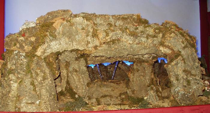

(Cueva 05-cascada arriba WEB.jpg)
(Cueva 08 WEB.jpg)
(Cueva 22 WEB.jpg)
Adjuntos Cueva 05-cascada arriba WEB.jpg (188KB - 1171 descargas)
Adjuntos Cueva 08 WEB.jpg (183KB - 420 descargas)
Adjuntos Cueva 22 WEB.jpg (213KB - 346 descargas)
