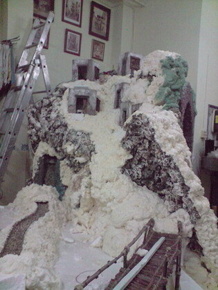

Hola Hogar de Nazaret, no sé si lo que quieres hacer es esto más o menos.
(P281108_20.31[05].JPG)
Adjuntos P281108_20.31[05].JPG (55KB - 494 descargas)

Cuidado para hacer el rio con espuma de poliuretano, una vez seca es porosa y filtra el agus. Para evitar eso, despues de seca la espuma hay que aplicar una pintura impermeable,y vatias capas y gruesas. Para aplicarlas, la primera capa en linea recta por el cauce, desde el inicio del rio hadta el final, la sehunda capa cruzada, es decir, en sentido perpendicular a la primera, de un lado al otro del cauce de izquierda a derecha. Dejar secar y proobar si nomcala. Si cala repetir el proceso, 1ª de arriba a abajo y 2ª de derecha a izquierda. despues ya sepude poner arena de rio o piedrecitas fijadas con silicona de color marronaceo. la pintura impermeable y la silicona de color, se encuentran en leroy merlin o en bricor. un saludo.
Al hacer el rio con espuma de poliuretano queda genial, puede tomar curvas y lo que se quiera.
