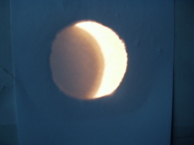

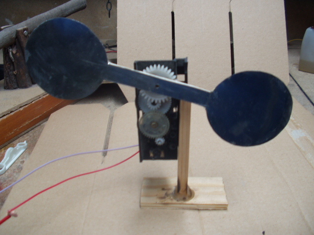

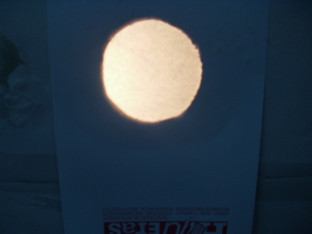

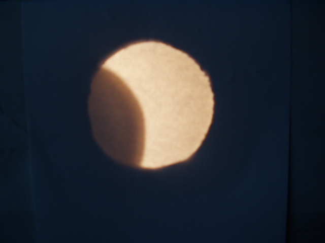

Aquí os envío este mensaje con la descripción y las fotos de cómo he conseguido yo hacer que la luna de mi Belén presente las distintas fases lunares a lo largo de varios ciclos nocturnos.

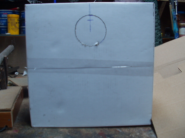

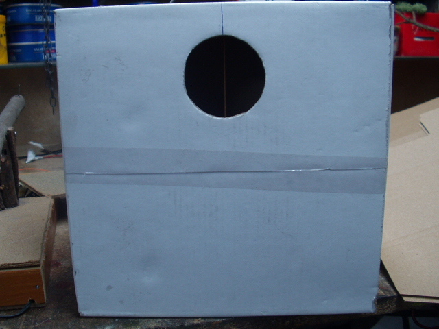

1. Cogemos una caja cuadrada de cartón o madera (en cielos de tablex no es necesaria) y a unos 2 cm del lado superior de la caja, centrado, hacemos un agujero redondo del tamaño de la luna que queramos.

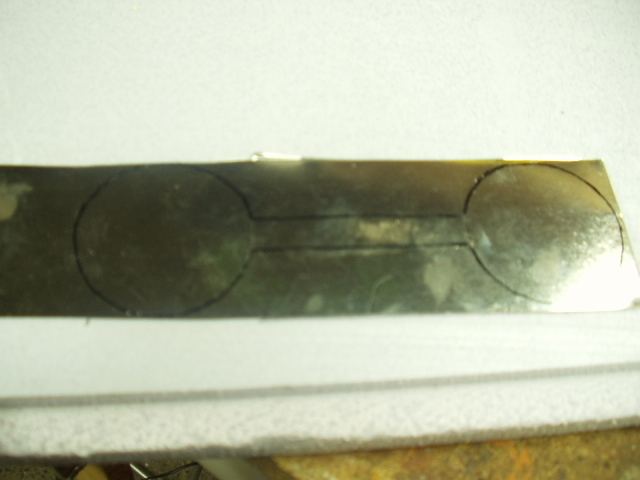

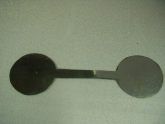

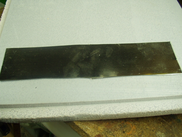

2. A continuación, con la lata de un bote leche condensada o similar cortaremos un rectángulo cuyas medidas sean, una 3 cm más pequeño que la caja y la otra 1 cm mayor que el agujero redondo que hemos hecho.

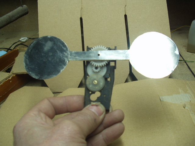

3. En este rectángulo, dibujaremos como se ve en la foto, dos circunferencias en los extremos, unidas como se ve en la foto (todo forma una pieza).

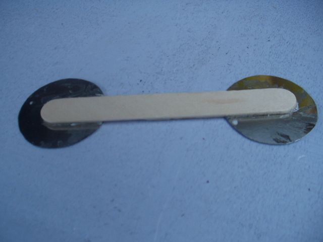

4. Recortamos la pieza anterior y reforzamos la pieza como en la foto (en este caso, dadas las medidas que he usado, e utilizado un palito de los que usan los médicos para mirar la garganta.
5. Señalamos el centro de la pieza anterior.

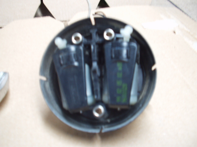

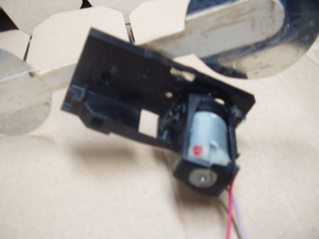

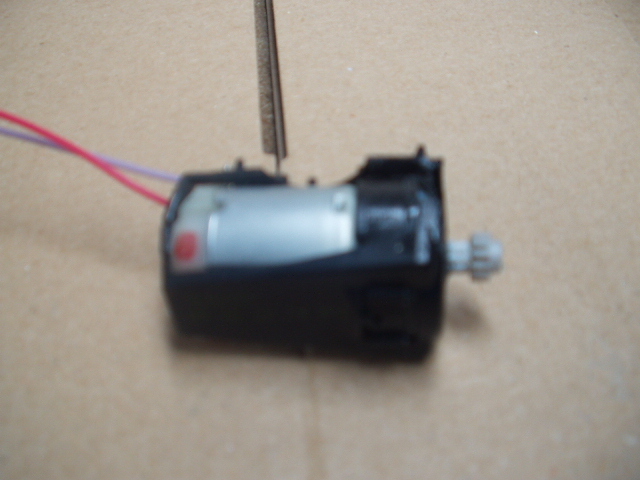

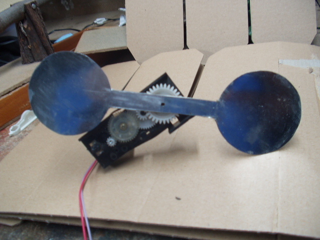

6. De un lector de cd's extraeremos el mecanismo de expulsión de la bandeja, y sustituiremos el motor que trae por el del retrovisor, el motor está extraído del retrovisor (en la foto aparece) de un coche dado que posee mucha fuerza y pocas revoluciones.

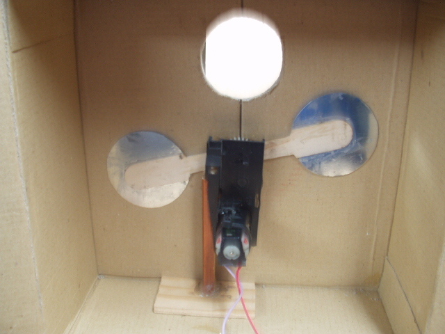

7. En el eje del engranaje que va más lento, la figura que hemos recortado y reforzado, por el punto central que hemos señalado antes.

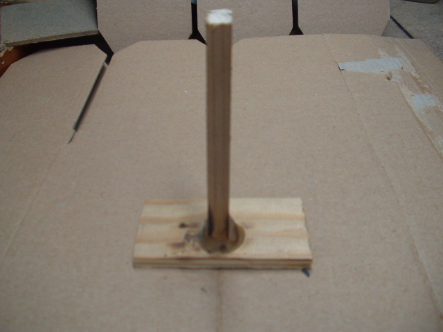

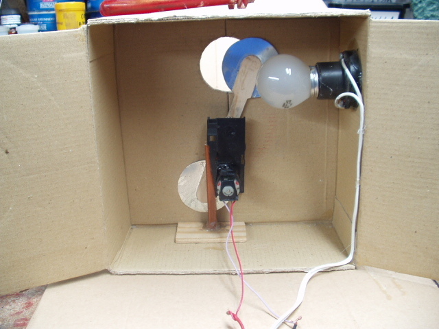

8. Haremos un soporte (en mi caso de madera) donde colocaremos el mecanismo anterior, éste debe ser de tal altura que al girar la pieza con las circunferencias coincidan las mismas con el agujero redondo de la caja que hicimos al principio.
9. Situamos el mecanismo con el soporte dentro de la caja, de forma que la chapa quede lo más pegada posible a la parte frontal de la caja (la del agujero) por el interior de la caja. El motor del mecanismo lo uniremos al regulador de corriente continua al igual que en las figuras en movimiento.
10. Dentro de la caja colocaremos un portalámparas con su correpondiente bombilla. La bombilla irá conectada a la fase noche del equipo.
11. Por el exterior de la parte frontal de la caja (donde hemos hecho el agujero) se coloca un papel para amortiguar el efecto de brillo de la bombilla.
12. Cerramos la caja para que no haya escapes de luz.

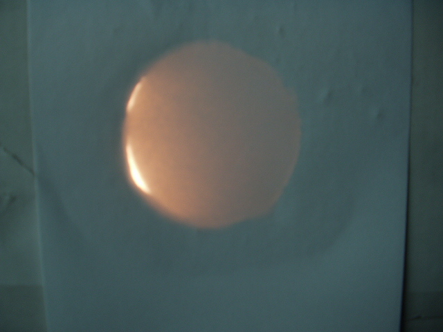

De esta forma, al girar la figura anterior, tapando el agujero iluminado por la bombilla veremos la luna en sus diferentes fases según la posición en que pillemos la figura que tapa el círculo.

(Caja.JPG)
(Caja con Agujero.JPG)
(Lamina de Laton.JPG)
(SeeÃalar Corte.JPG)
(Lamina Cortada.JPG)
(Montaje.JPG)
(Mecanismo Montado.JPG)
(Motores Retrovisores.JPG)
(Motor Retrovisor.JPG)
(Montaje motor retrovisor en engranes.JPG)
(Soporte Mecanismo.JPG)
(Mecanismo en Soporte.JPG)
(Mecanismo en Caja.JPG)
(Portalampara y lampara.JPG)
(Luna LLena.JPG)
(Luna Menguando 1.JPG)
(Luna Menguando 2.JPG)
(Luna Nueva.JPG)
(Luna Creciente 1.JPG)
(Luna Creciente 2.JPG)

perdon sea olvidado lafoto del refuerzo de la lamina
(Refuerzo Lamina.JPG)
Adjuntos Refuerzo Lamina.JPG (157KB - 182 descargas)
