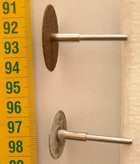

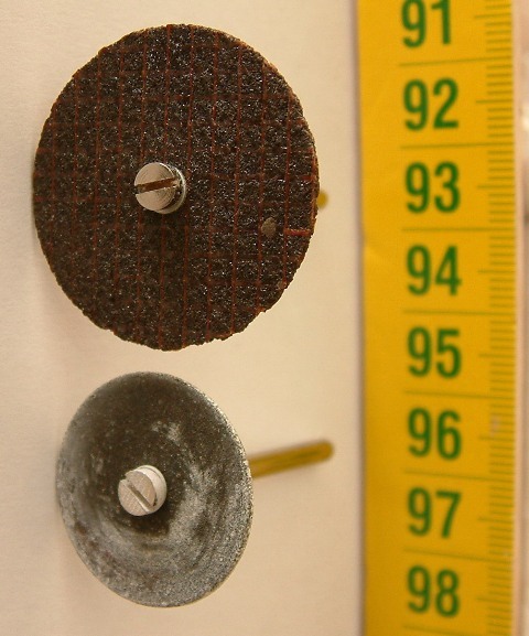

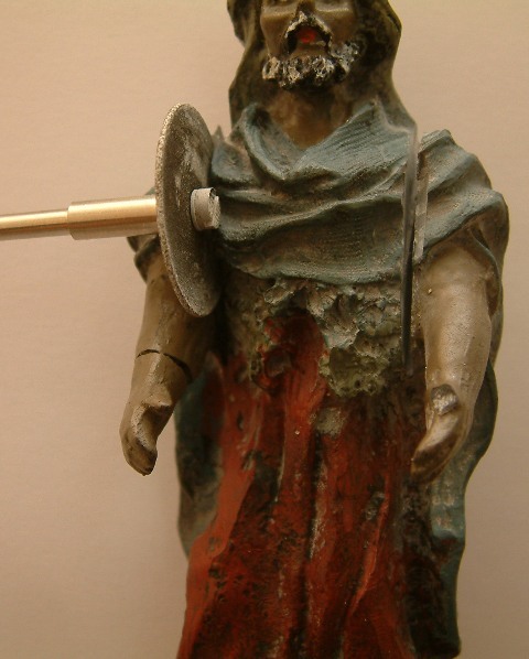

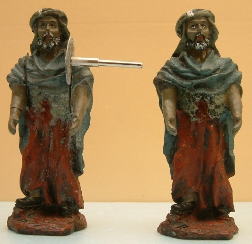

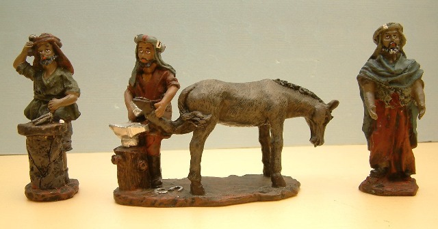

Hola a todos los aficionados/as al canibalismo
Tengo algunos problemillas con esto de las fotos, pero para empezar quiero presentaros a los artesanos del taller de herrería y forja que quiero preparar, como tienen demasiada calor tendré que aliviarles algo con las vestiduras, pues lo veo tapados de más, pero pienso que inicialmente los discos de corte y las lijas cilíndricas nos facilitarán la tarea. de momento no los he dejado sin pintura para que se aprecien mejor los cortes sobre el original, ire poniendo fotos poco a poco.
un saludo afectuoso:
(GRUPO FRAGUA 01.jpg)
(DISCOS CORTE 01.jpg)
(DISCOS CORTE 02.jpg)
(CORTE FIGURAS 01.jpg)
(CORTE FIGURAS O2.jpg)
Adjuntos GRUPO FRAGUA 01.jpg (55KB - 227 descargas)
Adjuntos DISCOS CORTE 01.jpg (63KB - 215 descargas)
Adjuntos DISCOS CORTE 02.jpg (74KB - 224 descargas)
Adjuntos CORTE FIGURAS 01.jpg (54KB - 289 descargas)
Adjuntos CORTE FIGURAS O2.jpg (63KB - 262 descargas)

Suny:
Ya he conocido a tu pastorcito, lo que me deja más dislocado es que comentes que le tienes mucho cariño y que no deseas estropearlo, toda modificación implica algo de riesgo evidente no ??
Me parece algo joven pero ..... , la postura del tronco tendrías que modificarla para inclinarlo hacia la mesa, un corte por la cintura y listo, la cabeza igualmente tienes que cortarla para adaptarla a esa nueva posición, el brazo y mano derecha tendrían que poder cojer el útil de escritura, pero esa modificación la dejaría para el final.
En cuanto a los pantalones los reconviertes en túnica, en los pies unas tiras finitas y sandalias listas, y todo ello bajo la mesa.
La túnica abierta que te han propuesto no tiene más dificultad que con una masilla alisarla y hacerle unos pliegues.
Bueno y algo más, si verdaderamente deseas canibalizarla adelante, si no es así, busca algo sencillo como por ejemplo y solo como ejemplo este pastor de humilde resina, que admitiría encantado pasar por quirófano.
saludos.

672

decir que la 1ª foto es de dos modelos idénticos, el de la derecha en realización de conversión.
