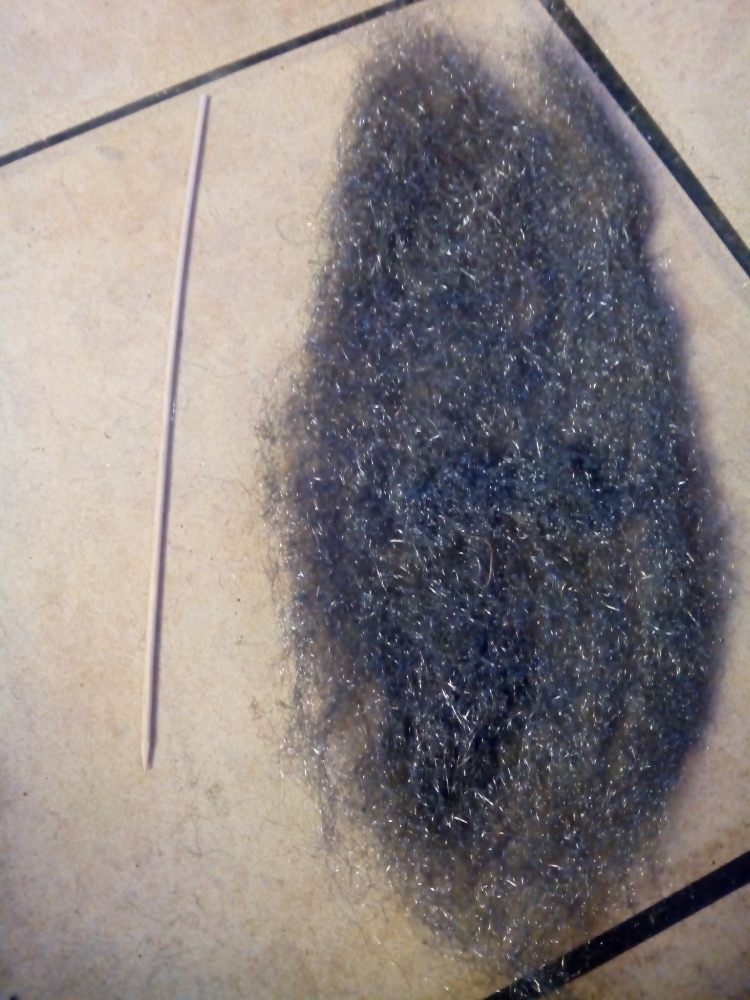

Quiero mostraros como hago los cipreses para mis belenes no se si alguien los hace así. Si es así perdonar si me repito.

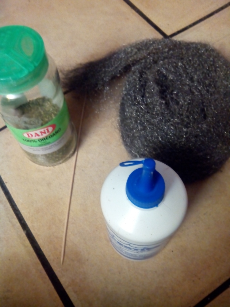

Necesitaremos:
Lana de acero (en tiendas de pinturas).
Palitos de brochetas.
Cola blanca secado rápido.
Hierbas aromáticas secas.

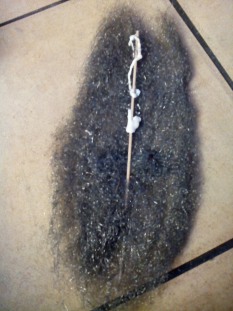

Modo de realizarlos:

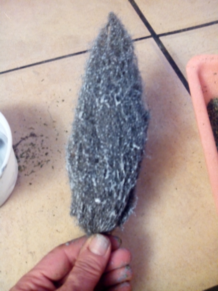

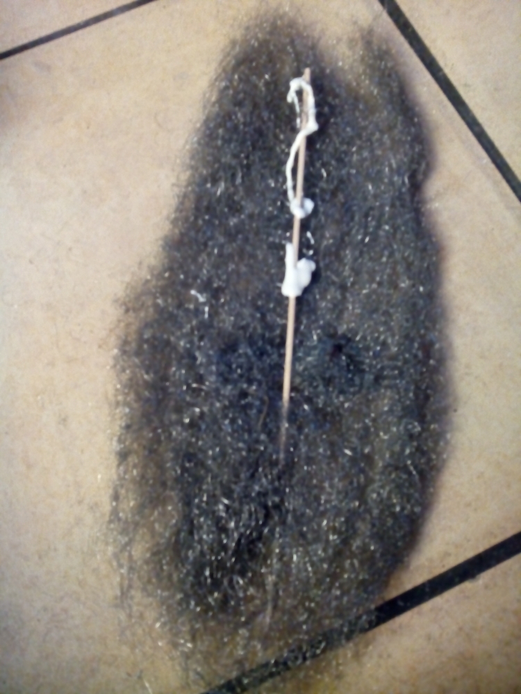

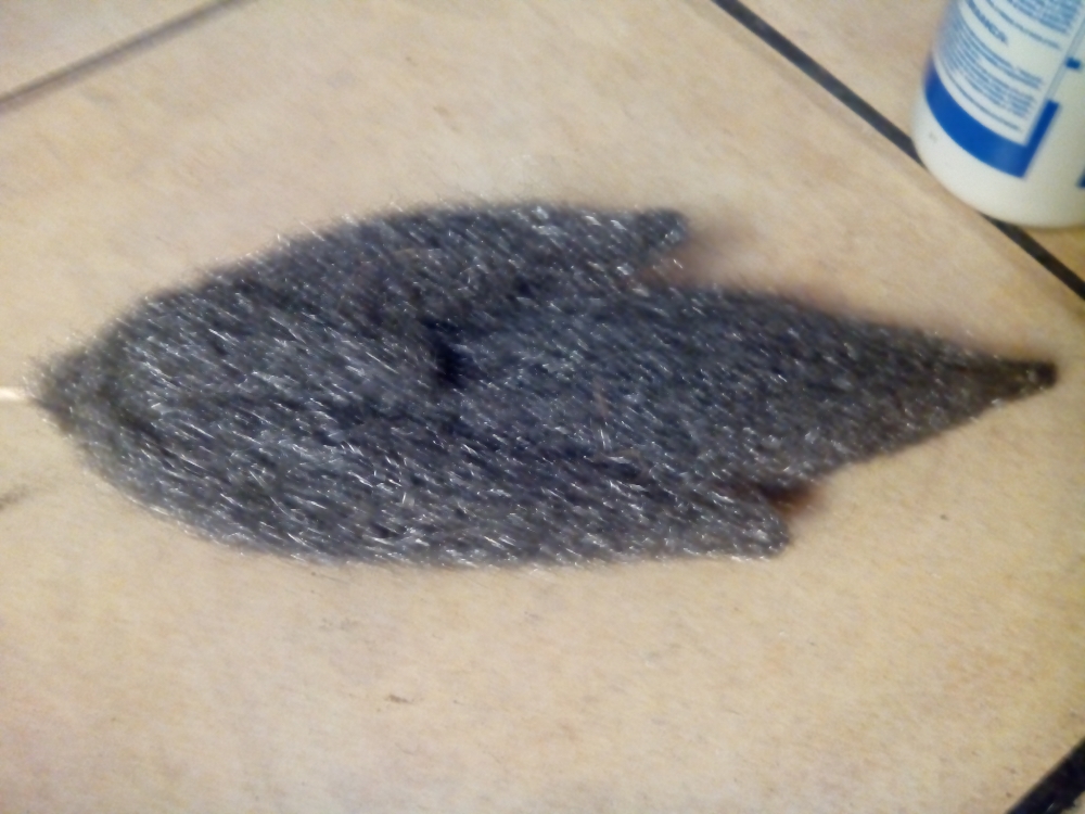

Tomamos una porción de lana de acero y ponemos un palito en el medio le damos cola blanca y damos forma.

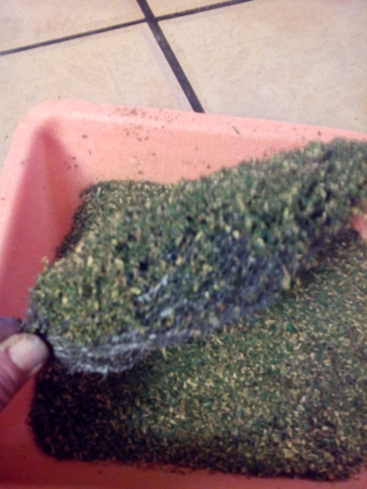

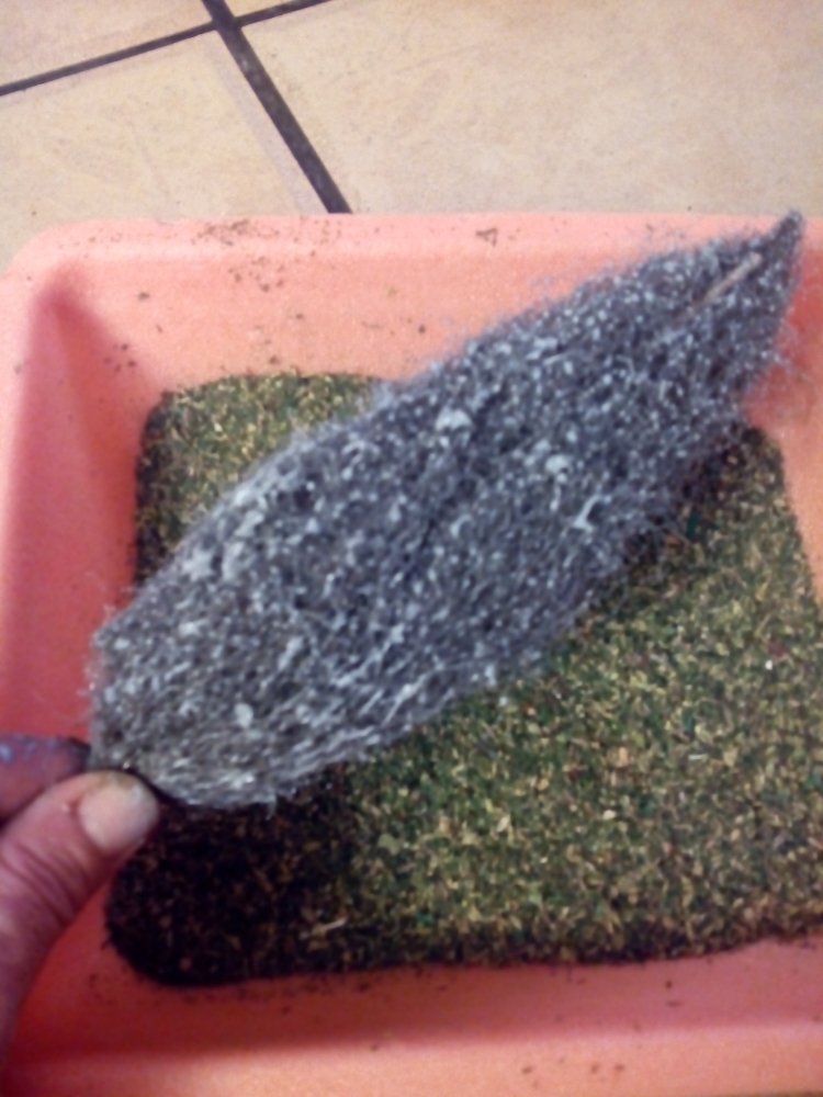

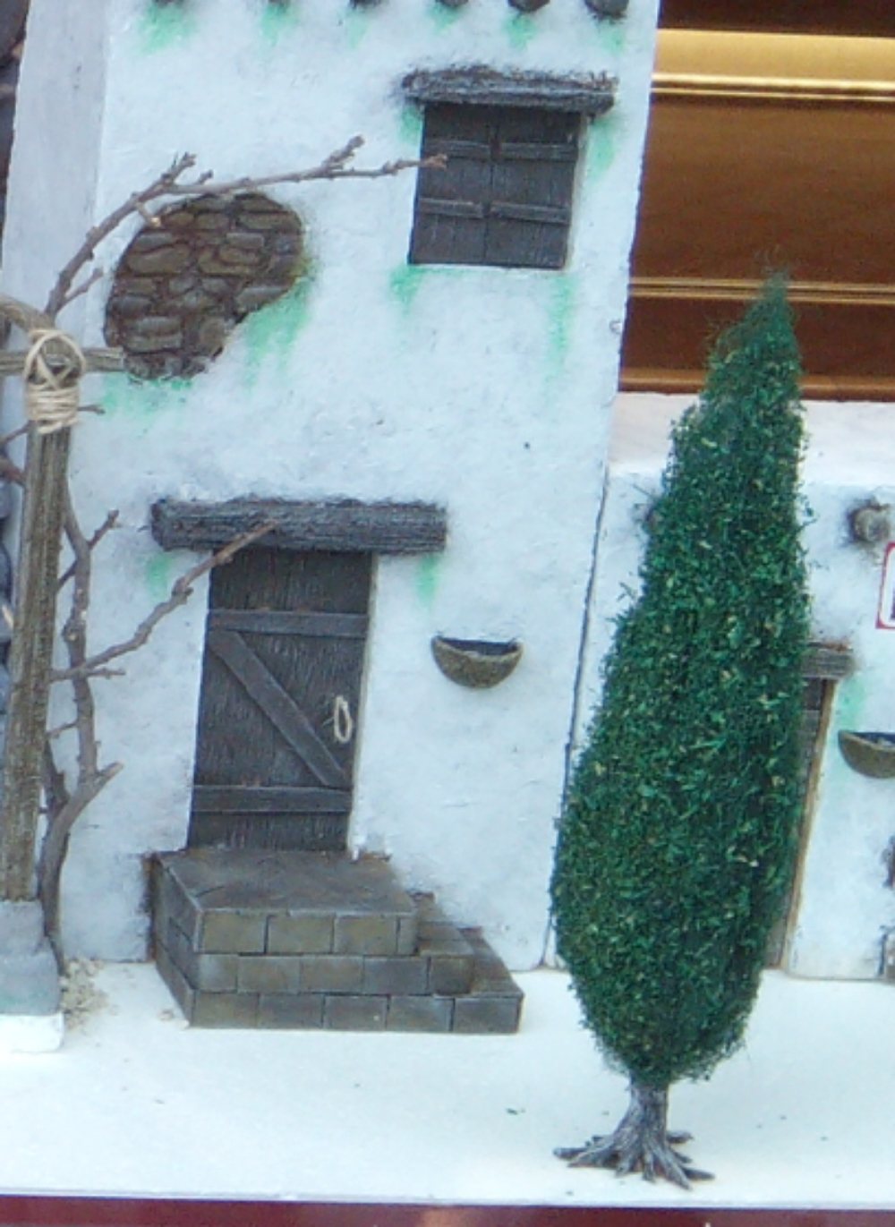

Una vez dada la forma con una brocha damos cola blanca por toda la superficie y espolvoreamos las hierbas, las apretamos un poco con las manos y los dejamos secar pinchados en un poco de porex o directamente colocados en nuestro belen. Os pongo unas fotos para que veais el proceso.

(Materiales.jpg)
(porciiin lana acero y palito brocheta.jpg)
(pegado brocheta.jpg)
(dar forma.jpg)

(resultado final.jpg)

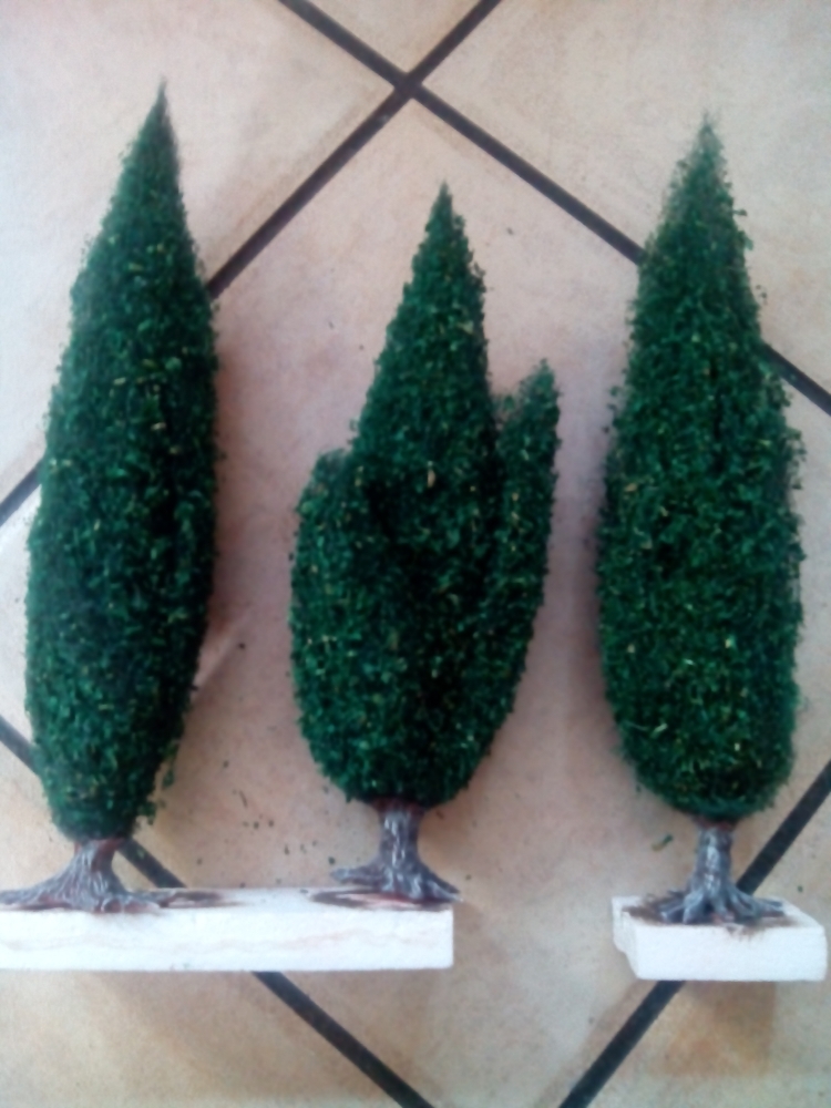

Si queréis mejorarlos lo único que tenéis que hacer es ponerles un tronco echo con alguna pasta de modelado. Yo utilizo la arcilla de secado al aire y este es el resultado

Me gusta mucho, pero hay una cosa que no entiendo. Si lo hago con la brocheta lo tengo claro, pero si le hago un tronco, ¿Cómo se sujeta ? ¿No se doblará?- ¡Feliz Navidad, Merlín!
133
Hola berciana yo lo que hago es dejar el pincho de brocheta fuera de la arcilla para utilizarlo de fijación y si te fijas en la foto de los troncos modelo unas raíces al tronco para darles estabilidad, así no se inclinan.
Espero haber resuelto tu duda, de todas formas intentare colgar una foto para que veas el resultado.
