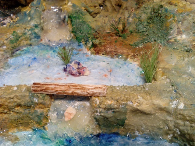

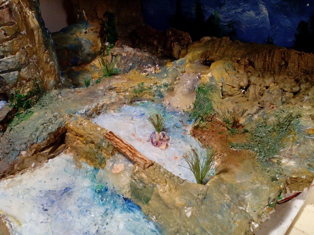

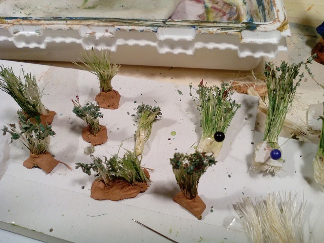

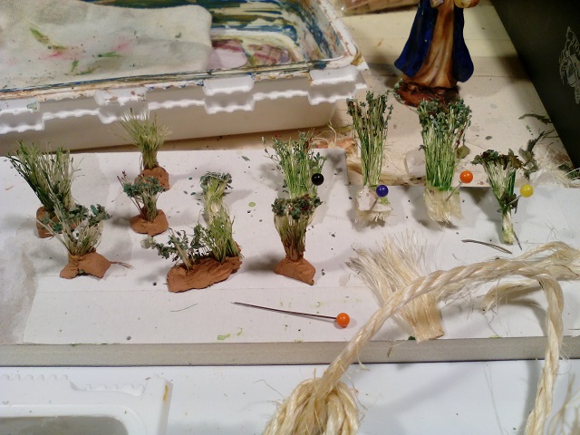

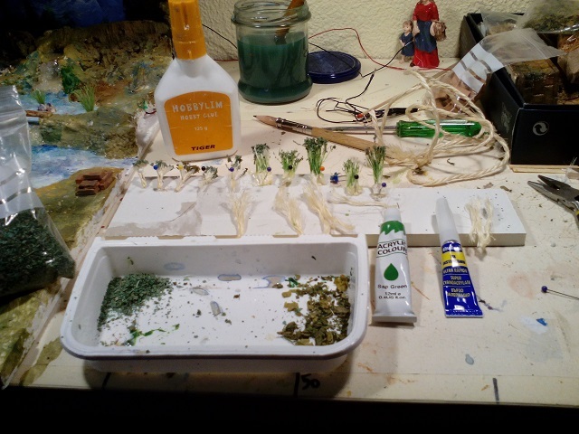

Este es un procedimiento sencillo y rápido para hacer plantas que sirven para poner en maquetas, belenes, dioramas,etc y el resultado es bastante bueno a mi parecer. Se cortan trozos de cuerda de pita. En un extremo se pone un poco de pegamento rápido. Una vez seco se deshilacha y recorta de la forma deseada por el otro extremo, se dan unas pinceladas de color verde adecuado, quizá con algún toque amarillo o rojo. Poniéndolas en una base de arcilla puede hacerse un huerto.
