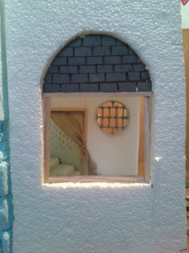

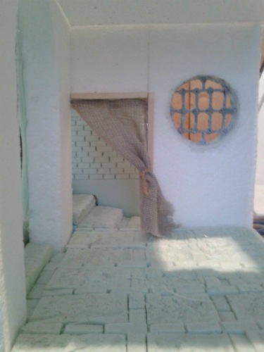

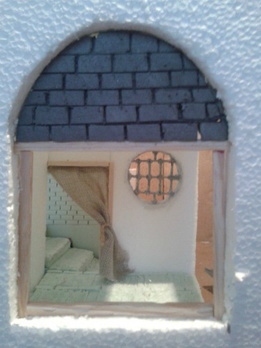

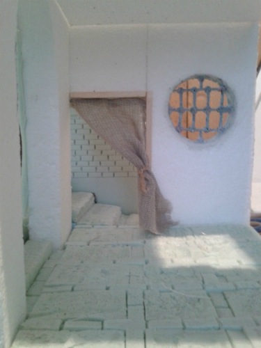

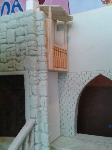

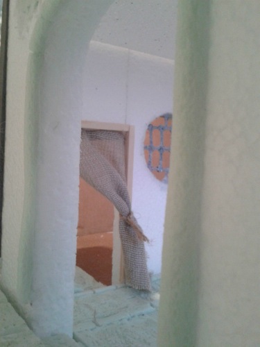

compañer@s a qui subo el ultimo avance....Un pequeño balcon...una ventana y la puerta ya con su marco y su cortina
tambien he puesto el suelo de una casa esta vez lo he hecho con porex simulando la madera

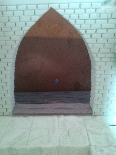

El arco a sufrido un pequeño accidente... se me callo el soldador cuando estaba caliente........os lo imaginais jejejejejej!!!!!!! y e tenido que quitarle un trozo mas quedandose un poco mas puntiagudo

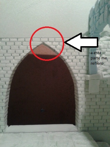

me refiero al arquito que tiene como forma de gota... como que en el centro... los ladrillos no se ven bien... como que se sostiene solo jejejej... no se si me explico... como te digo no soy experto.. que los maestros nos digan..

una fotito de lo qeu te digo

Muchas gracias marcos por poner la foto porque no sabia de que arco me hablabas jajajaja!!!!Pues si antes lo veías mal ahora peor porque ha sufrido un accidente con el soldador y ahora todavia esta mas puntiagudo.....
No se si volverlo a repetir o dejarlo a si ya veremos.Yo no entiendo pero creo que los ladrillos los sujetan los de los lados y los de arriba jejejejej Un saludo

Lluvia, muy maja la balconada ¿de que estan hechos los barrotes? ¿de porex también?

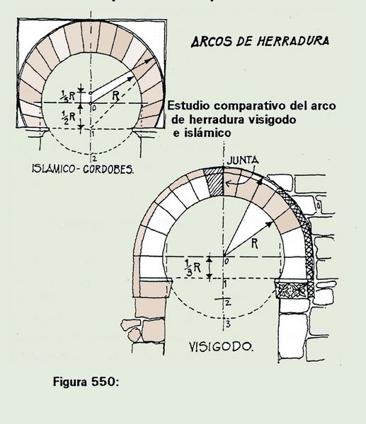

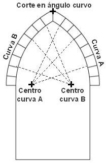

En cuanto al arco que te comenta Marcos, a parte de que este más o menos puntiagudo que eso es a gusto del arquitecto/a , el problema es que en teoría los ladrillos no tienen sujeción y se caerían. En todo tipo de arco se tiene que hacer una hilera de ladrillos o piedras todo alrededor del arco y son ellos mismos los que se sujetan e impiden que se hunda la construcción.

Hola jose luis ante todo muchisimas gracias por tus explicaciones ilustradas.....eso me pasa por ir tan deprisa jajajaja!!!!!! Intentare ponerle las piedras como en el dibujo y si no me aclaro ...pues repetire pero esta vez bien hecho jajajajajaj!!!!!!!
en cuanto a tu pregunta ...los barrotes son de madera y son los tipicos bolillos de hacer encaje pero pequeñitos.... ya sabes imaginacion al poder jejejejej!!!!!Un millon de gracias compañero
