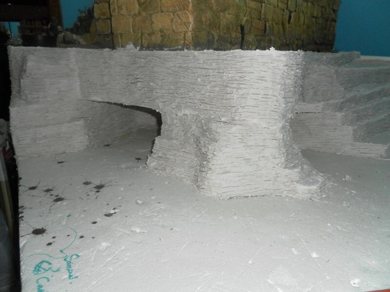

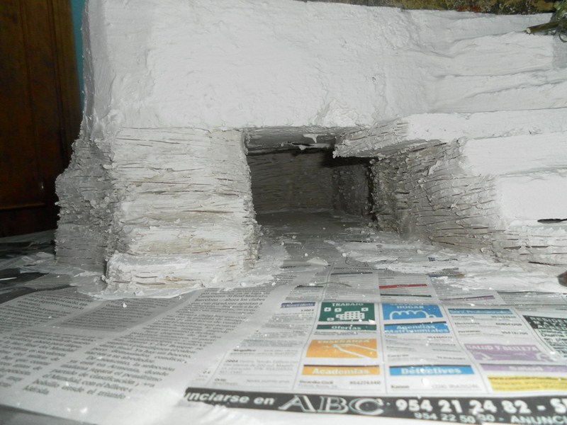

Amiga Barbara, aqui las tienes, para que veas que aunque liado, voy haciendo cositas.

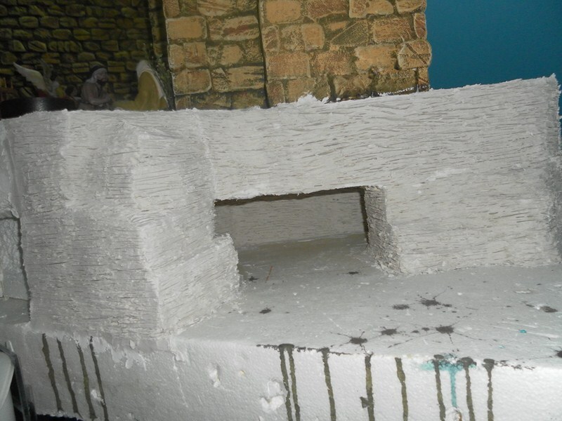

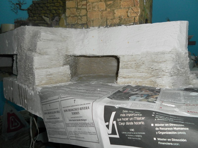

Mas de los avances.

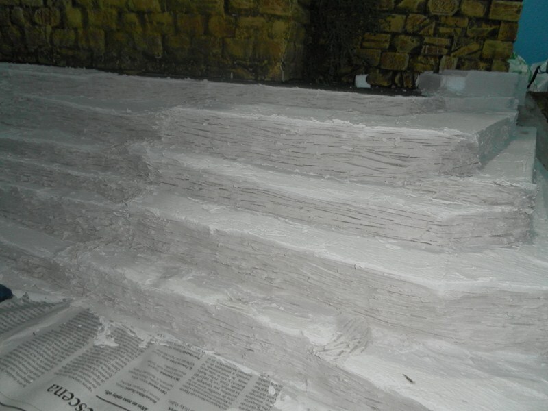

Sigo haciendo mas lajas, he dejado cortado la parte de la noria , y paso al otro extremo, que es donde esta la cueva.
Y empiezo por el interior de la cueva (1)(2), y luego el exterior (3)(4),y el resto de las terrazas (5), buscando las otras lajas.
solo queda un rincon, que es donde ira el embalse de la noria.

Uf que ganas tengo de verlo pintado.......es la cueva de los pastores? tengo curiosidad que vas a poner jajajaja!!!!Un besote grandote
1590
La Palma del Condado, Huelva
13/11/2011 09:19
Gracias Mari, si sera donde ponga los pastores con los rebaños, y falta poco para que lo veas pintado, un besote.

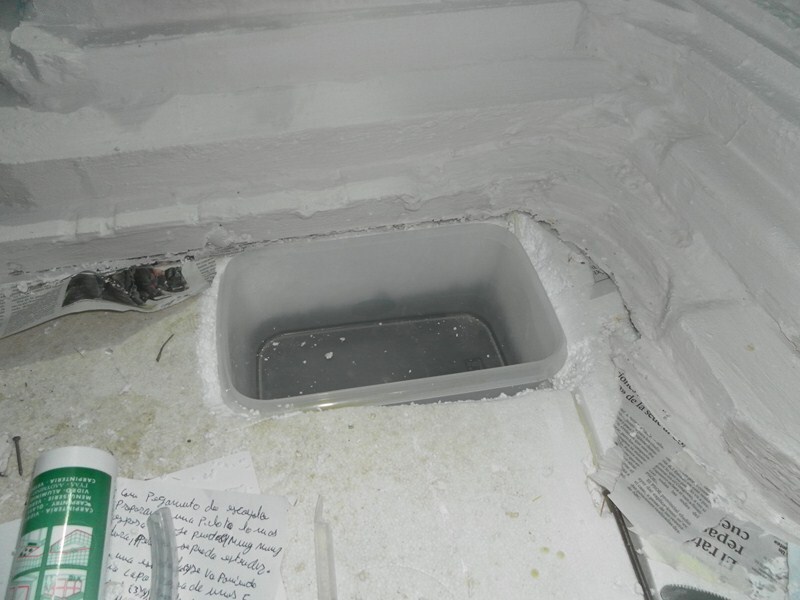

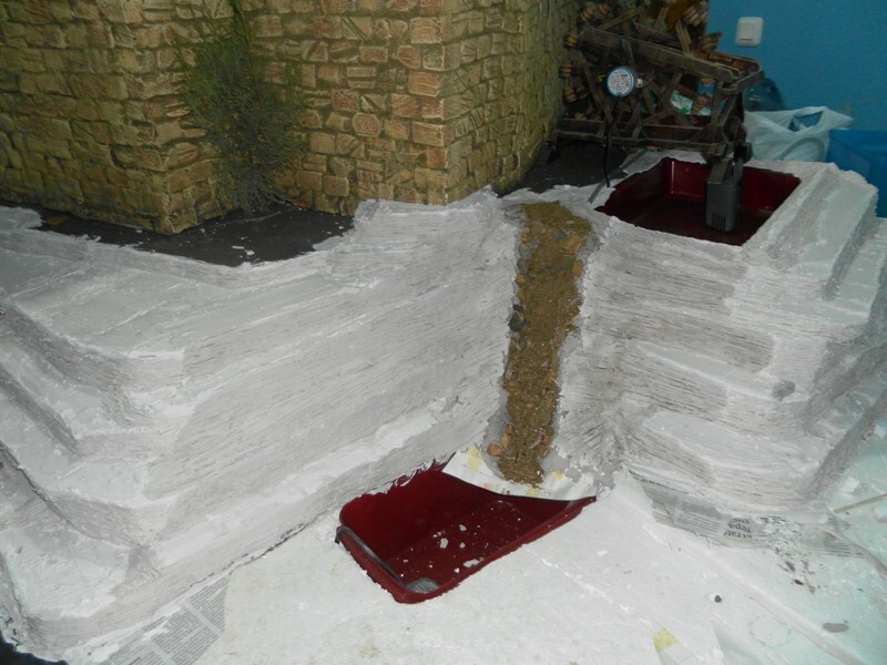

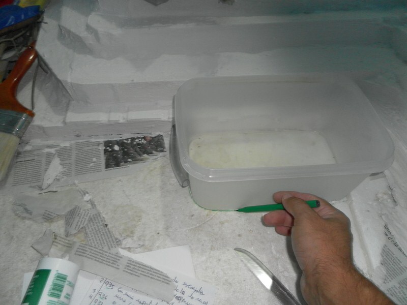

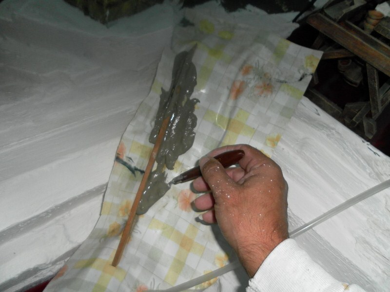

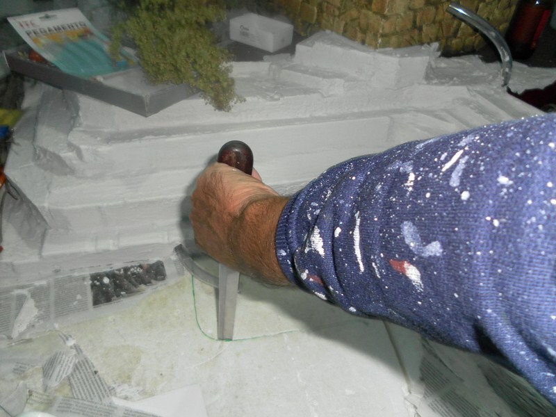

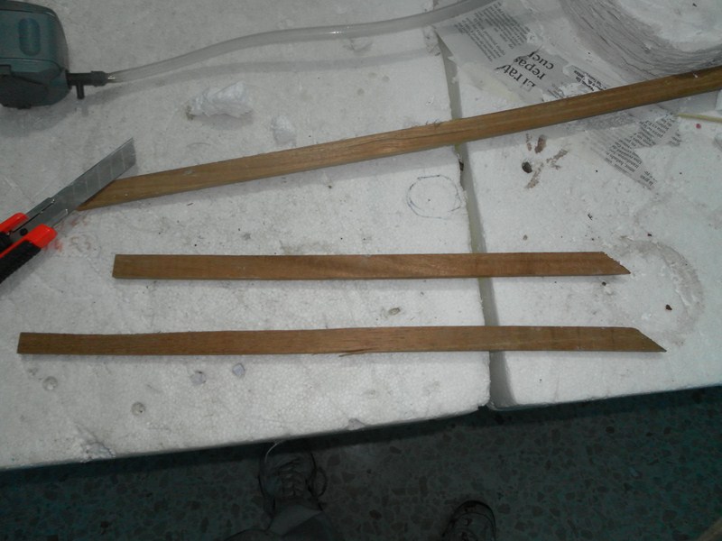

Hola a tod@s, mas de los avances.

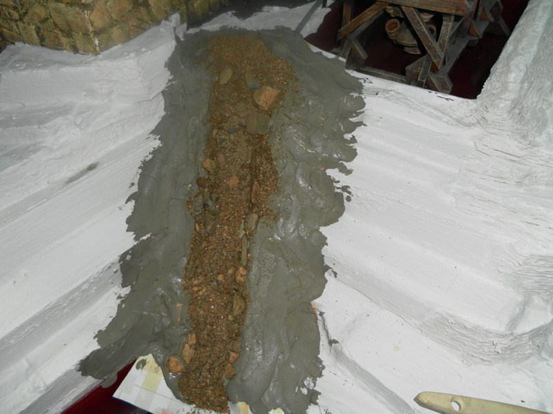

En el rincon que forma la noria, quiero poner un riachuelo que seria el que lleva el agua que saca la noria a un embalse.

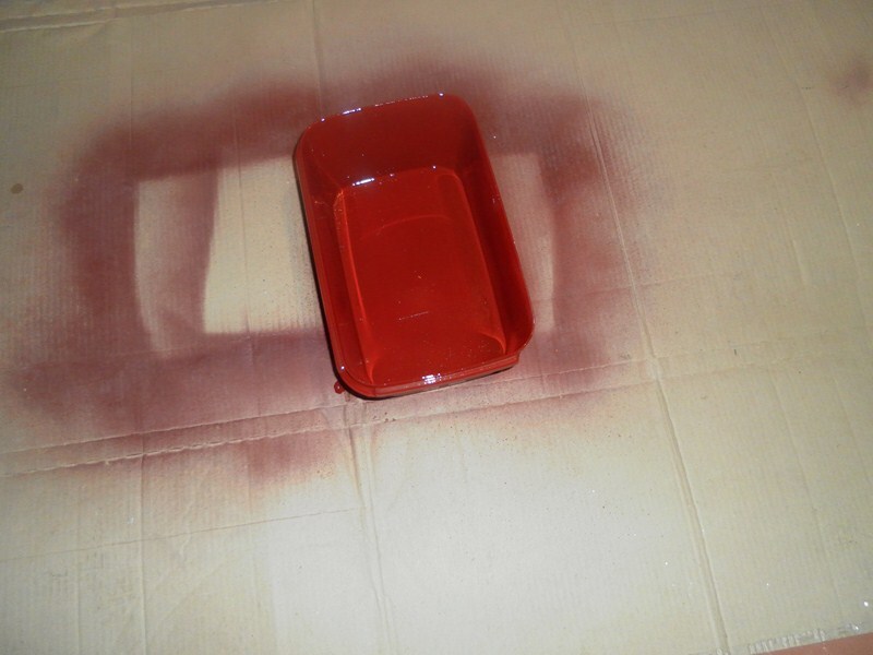

Se coge un tarro de plastico (o fiambrera), que sera el seno del embalse, se marca en el rincon (1), ha de ser suficientemente grande para que contenga todo el agua necesaria para el recorrido del riachuelo. Con un cuchillo jamonero se corta el contorno marcado (2), y se coloca el seno (3).

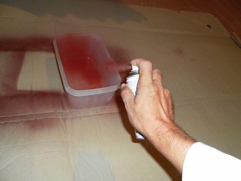

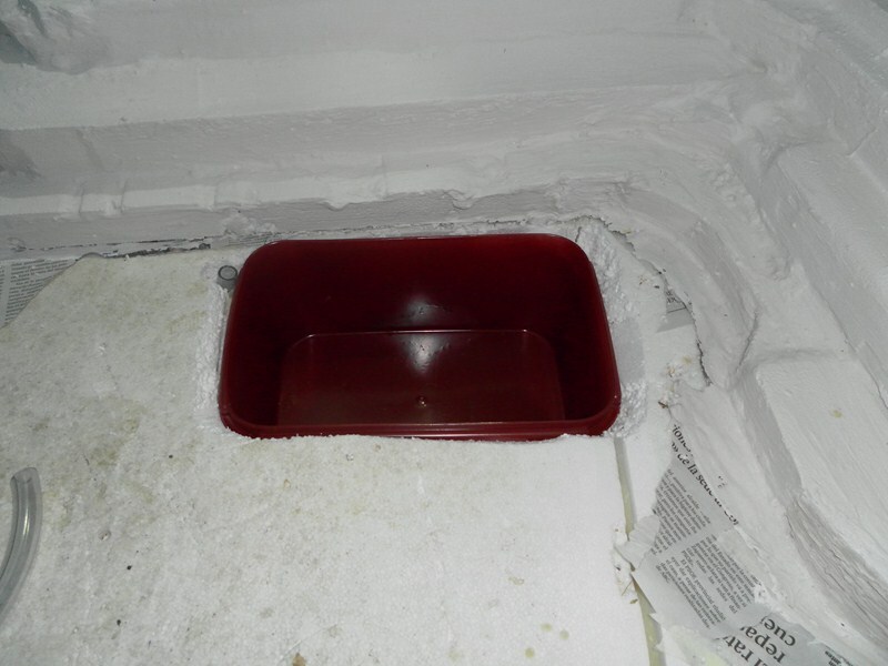

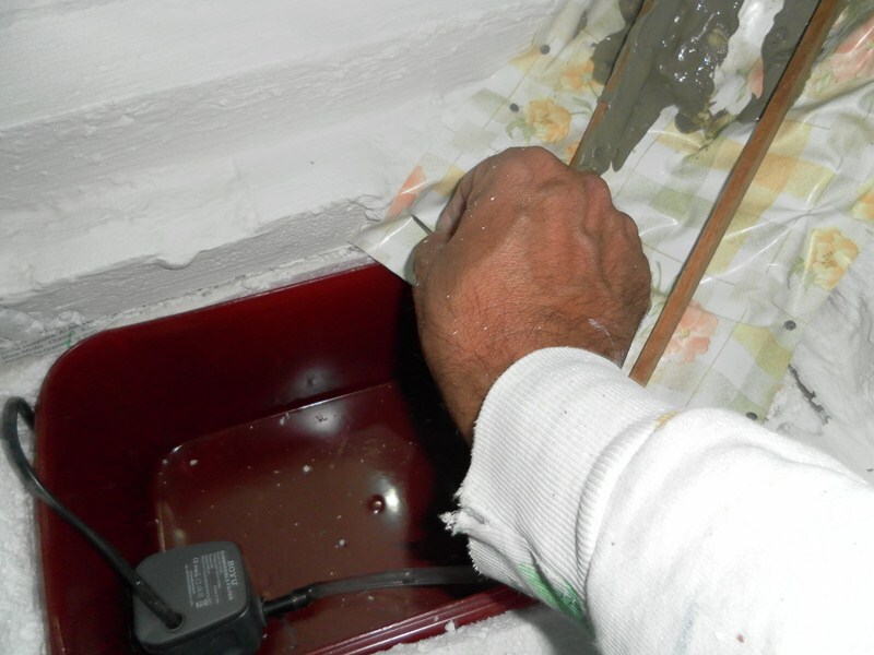

Con un espray marron se pinta el seno (4)(5), cuando seque se coloca en su sitio (6).

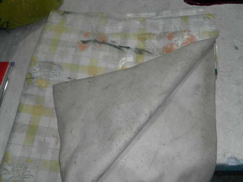

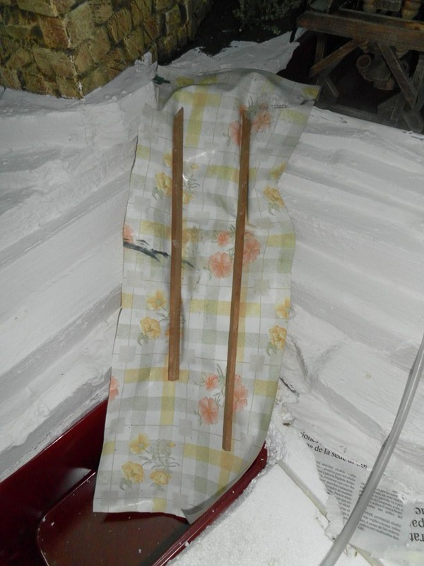

De un hule entelado (7), se cortan dos trozos iguales y que sobre pase lo que pretendo hacer de cauce, (pongo hule entelado, por que es mas resistente a golpes y girones, y se adapta mejor al cauce que le haga), tambien cortamos dos maderas que haran el cauce (8).

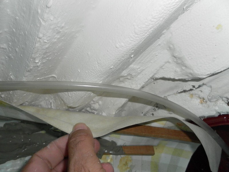

Se coloca uno de los hules en una endidura que se ha habierto para formar el cauce, y se coloca las maderas encima (9).Se prepara aguaplast piscinas (10), (que por sus caractericticas es uno de los mejores productos del mercado, ya que es resistente al agua salada, gran resistencia en superficie sin puente de agarre, impermeable, apenas se retrae, y se puede trabajar con humedad), y sobre el hule suerto, se de forma con la madera y la masa (11), el tuvo del agua se esconde bajo el hule (12), y se fija el primer hule con puntillas (13), pero lejos del cauce.

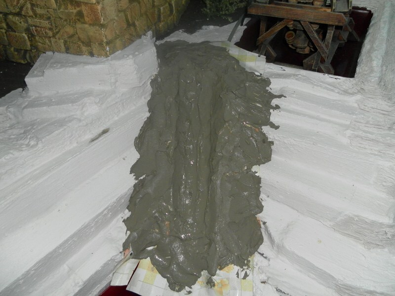

Sobre el hule ,la madera y la masa, aun fresco, se pone el otro hule y se rellene con mas masa ,dando la forma definitiva al cauce (14), con arena de rio ,se llena el cauce con gran cantidad, y se aprieta con las manos, y se coloca unas piedras por el contorno (15).
cuando seque se termina de hacer las lajas restantes (16).

Hola Piña!!Veo que vas avanzando mucho,tomo nota por si alguna vez puedo hacer un rio en mi Belén.Saludos.
1590
14/11/2011 19:51
Gracias amiga Barbara, como se nota quien tiene la exclusiva, un abrazo de un amigo.
1590
14/11/2011 19:54
Si Rosa, ya parace que va mas rapido, el rio es a pequeña escala , pero son los pasos que hay que dar para que no se salga, asi que animo, un saludo.
