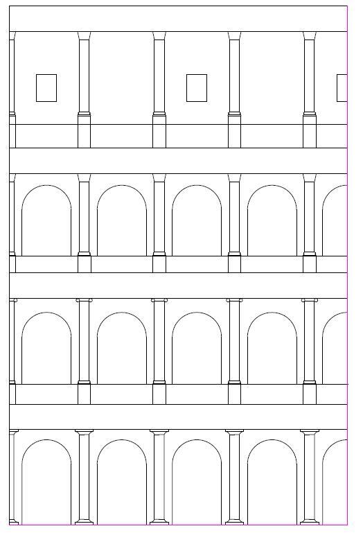

jesusmiguel, ya tengo las medidas:
1er piso: Altura total = 5,6 cm; (Altura columna = 4,4 cm, altura entablamiento = 1,2 cm)
Ancho arco = 2,3 cm, altura arco = 3,9 cm
2º piso: Altura total = 6 cm; (Altura pedestal = 0,9 cm; Altura columna = 4 cm, altura entablamiento = 1,1 cm)
Ancho arco = 2,3 cm, altura arco = 3,3cm
3er piso: Altura total = 5,8 cm; (Altura pedestal = 0,8 cm; Altura columna = 3,8 cm, altura entablamiento = 1,2 cm)
4º piso: Altura total = 6,6 cm; (Altura pedestal = 1,5 cm; Altura columna = 3,9 cm, altura entablamiento = 1,2 cm)

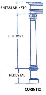

aquí te dejo el enlace a una página muy buena con medidas de cada uno de los órdenes que aparecen en el Coliseo
http://arquitectura.spaziarte.com/tratados/vignola/files/main.htm
Adjunto también un par de dibujos, uno de ellos con la fachada del anfiteatro que he hecho para sacar las medidas.
(Coliseo dibujo.JPG)
(orden_romano.jpg)
Adjuntos Coliseo dibujo.JPG (46KB - 1576 descargas)
Adjuntos orden_romano.jpg (10KB - 264 descargas)

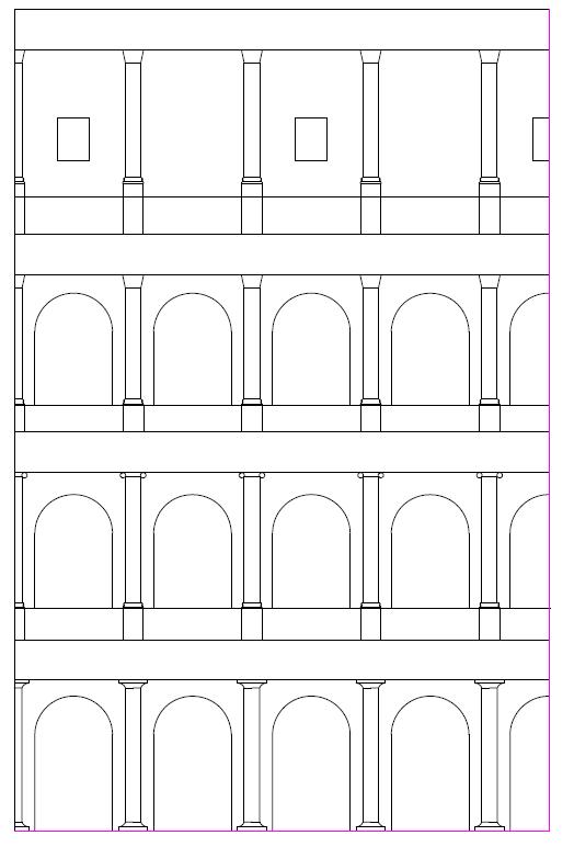

Perdona jesusmiguel, se me ha pasado darte la medida más importante, la distancia entre arcos es: 3,5 centímetros aproximadamente (3,47 cm para ser más exactos)
Te he hecho un par de archivos pdf con la fachada del coliseo adaptada a tus medidas. Si lo imprimes a la misma escala que aparece, te debe coinidir con tu fachada.
Un pdf lleva el tamaño de folio de A3. Posiblemente tendrás que imprimirlo en alguna librería. Con este tamaño, necesitas 4 folios para completar la fachada.
El otro archivo va en tamaño A4, con este tamaño necesitarías unir 8 folios para completar tu fachada.

Ah, se me pasaba comentarte lo de las puertas principales. En el dibujo me han salido 36 arcos, y cómo el Coliseo tenía 4 puertas principales, cada una ubicada en cada punta de los dos ejes principales, si las tienes en cuenta, deben quedarte 8 arcos entre dos puertas principales.
