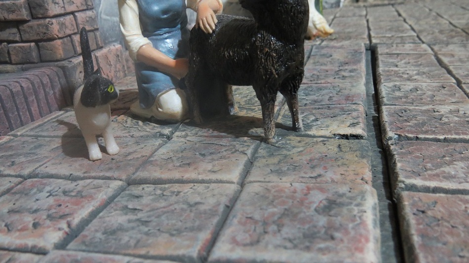

Cuando utilizo losas hechas de poliestireno extruido :
  1. La peana de la figura la empotro antes de colocar las losas a una profundidad de manera que cuando coloque dichas losas, la suela de los zapatos de la figura quede a ras de las mismas.
  2. Al colocar las losas correspondientes a la parte de la peana de la figura, les voy dando el grosor y la forma de los zapatos hasta que las losas queden ajustadas y a la altura que indiqué en el párrafo anterior.
  3. En la herrería que hice para el Belén del enlace citado, el herrero tiene la peana oculta con esta técnica. Adjunto foto número 1

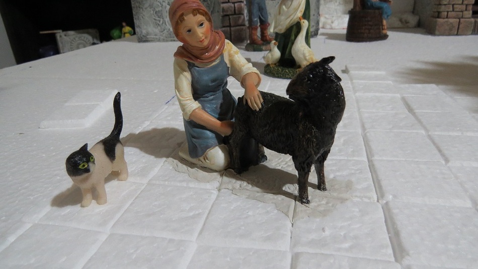

Cuando la figura la tengo que colocar en un primerísimo plano : Corto la peana.
Adjunto foto número 2

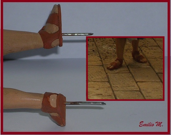

gracias por la esplicacion, el truco de los clavos es buenísimo

Hola Emilio, te queria formular una pregunta sobre como haces tan perfecta la huella de la peana (primer recuadro de la izquierda de la foto1)
Siempre agradecido por tus aportaciones, Josera
¿como cortas las peanas?
Jerez de la Frontera (Cádiz)
Gracias por los comentarios y a los que han utilizado    .
José Ramón (josera) , cuando termine de montar el Belén, haré una demostración para que veas cómo lo hago.
Francisco ( currosevilla) , utilizo una Dremel, un disco de corte y mucha paciencia.
Un cordial saludo.

josera - 29/11/2012 22:39
Buenas Emilio,
A mí me gustaría saber también cómo consigues que el rebaje de la huella de la peana en el porex sea tan limpio.
Por otro lado felicitarte por tus aportaciones, que son únicas. Me estoy iniciando en este arte del belenismo y la verdad que viendo tus trabajos estoy aprendiendo mucho, haces que parezca fácil.
Recibe un gran saludo desde Sevilla

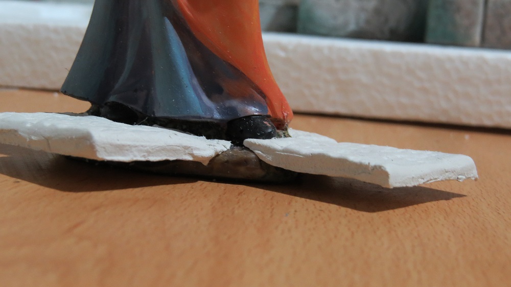

Ocultando peanas con pasta DAS para el nacimiento de este año 2014-15
87
Guatemala
87
Guatemala
87
Guatemala
87
Guatemala
(IMG_0858.JPG)
(IMG_0856.JPG)
Adjuntos IMG_0858.JPG (157KB - 214 descargas)
Adjuntos IMG_0856.JPG (127KB - 243 descargas)
A tonalteca le gusta esto.

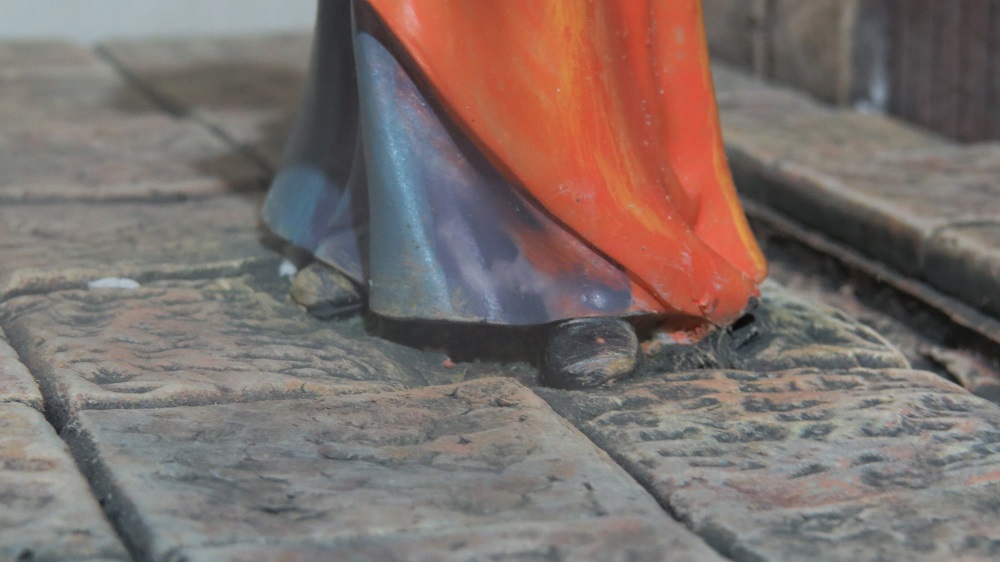

87
Guatemala
Con la pintura del piso ya ocultas la peanas
(IMG_0894.JPG)
(IMG_0896.JPG)
(IMG_0901.JPG)
Adjuntos IMG_0894.JPG (208KB - 236 descargas)
Adjuntos IMG_0896.JPG (152KB - 209 descargas)
Adjuntos IMG_0901.JPG (196KB - 234 descargas)
A aluca le gusta esto.

Hola, Emilio, ¿ que tal llevas tu belen de este año ?.
Espero y deseo poder verlo en " vivo y en directo ".
Abusando, una vez mas, de tu amabilidad, no tentiendo como pones los clavos, seguro que para ti es facilismo, pero yo con mi corto entender, no me aclaro.
Essperando una vez mas tu respuesta, y deseando que nos impartas la 2ª. parte del interesante curso de Alcala.
Saludos Loli

Muy bien disimuladas.
