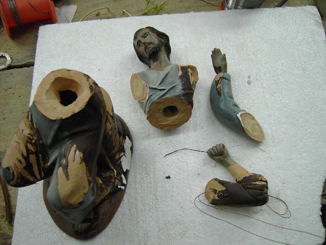

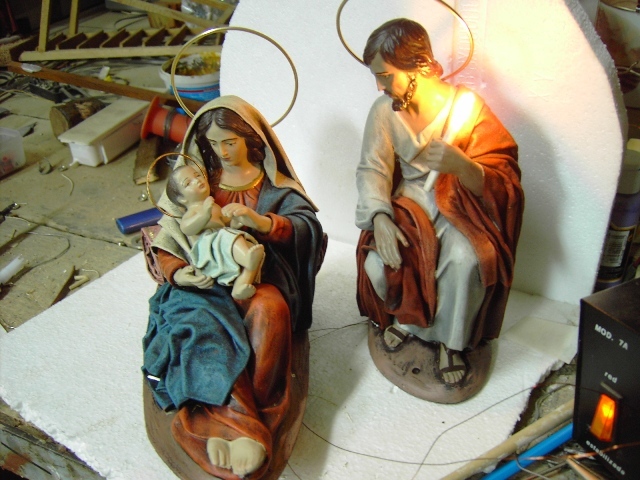

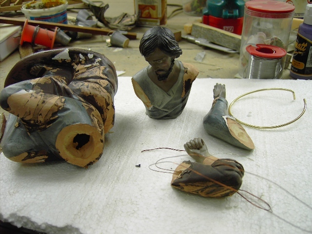

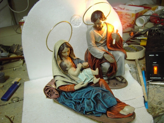

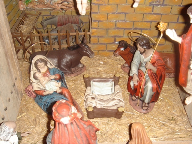

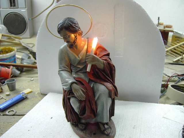

Después de darle bastantes vueltas al asunto, he decidido quitar la vara a San José y poner una vela, no sé si ha ganado en el cambio, pero la cosa ya está hecha.

1907
asturias
¡¡Señorrrrr,pobre hombre!!! vaya " carnicería" que has preparado ............y que fantastico queda con la velita.no te digo más que sinó igual se te cae la baba.
Un abrazo:
Nota: yo estos dias estoy de noches y tengo cerrado a cal y canto mi " talleruco" porque me conozcoooooo....je,je
2960
Hola Jose David.
Me gusta el cambio... la velica le queda bien... vamos.
Pero tengo una duda... no entiendo el porqué too le has cortado el otro brazo... el que no sujeta la vela... con cortar el tronco y el brazo en cuestión hubiera sido suficiente ¿o no?... otra cosa es que llevaras idea de colocarle la vela en la mano derecha y luego hayas cambiado de idea... no sé... ya nos contarás... mi opinión, no creo que importe que San José sea zurdo o no lo sea... aunque sujetar una vela con la mano izquierda tampoco indica que lo sea ji ji... porque lo importante es que te ha quedado majete... y punto...
Podrías too explicarnos... como has hecho la vela...
Muchas gracias anticipadas.
1907
asturias
Ahora voy a responder yo y meteré la pata casi seguro,pero para que vea el " profe " que me achicharro la cabeza pensando........: Le has quitado los dos brazos porque el que no hacia falta quitar porque no vá a sujetar la vela,está unido al cuerpo y al tener que quitar por la mitar el cuerpo para meter los cables se te rompería el brazo que no tenias que quitar ¿no? Ala,ala.....ahora a ponerme nota je,je
2960
Hola Conchi.
Quizás sea el motivo que tú cuentas... la razón de dejar a San José en vez de manco... bimanco... pero a mi me da la sensación que el brazo que no sujeta la vela está suelto... sin tocar el manto ni tan siquiera con la mano... no sé.
Bueno que nos lo aclare el profe... si quiere... claro ji ji.
1907
asturias
Venga profe suelta ya que nos estamos mordiendo las uñassssss por la intriga.
La respuesta la leeré mañana porque me marchoooooo rauda y velozzz a mis obligaciones.( que suerte los que dormis en la cama todos los dias je,je )
Besinosssssss:
467
Yo creo que cochi tiene razon pero de otra foroma quizas lo ha echo porque para cortarlo por la cintura le estorbaba el brazo y para no cargarselo pues a cortado por lo sano.
3949
Hola Conchi, puedes decir lo que quieras mujer, a mí no se me cae nada, ni la baba, jejeje.
Suny es un placer, cuanto tiempo, te diré que yo también tengo la misma duda que tú, pues cuando me he puesto a desentelar la figura se ha descujiringado entera, pero al final he podido reconstruirla.
En la reconstrucción de los hechos que ha hecho Conchi no iba mal encamina, casi acierta.
De no haberse roto solo le hubiese quitado el brazo que soporta la vela, pero en fin son cosas que pasan.

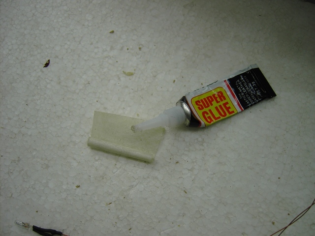

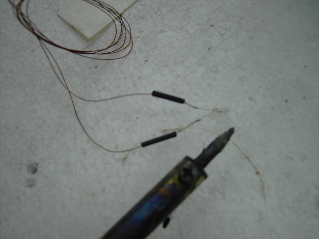

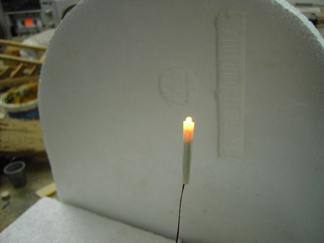

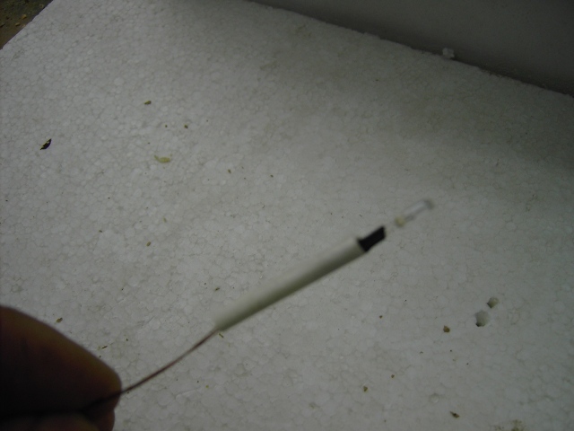

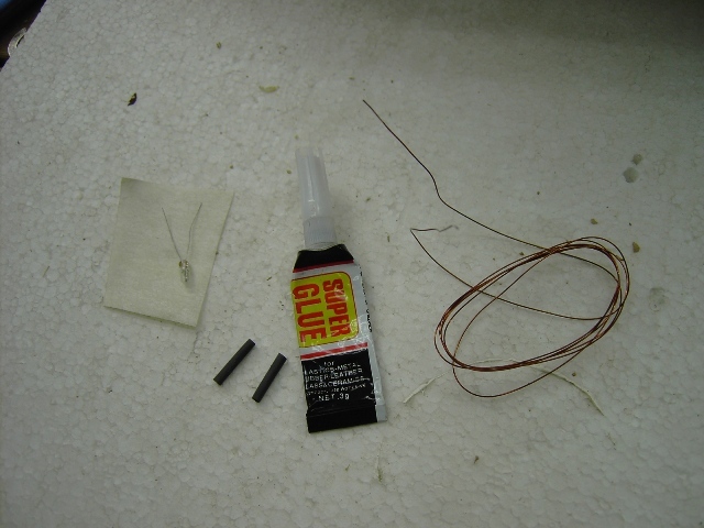

Bueno Suny, te pongo unas fotos improvisadas para que te hagas una idea de como he fabricado la vela.
El papel que he puesto para hacer la vela es resistente al calor.
Un abrazo, amiguicas.

¿Que bombilla es esa? es mui pequeña para ser un neon o led.¿El cable no da corriente asi pelado?Un saludo.

La colocación de la vela está genial y la reconstrucción de San José perfecta. Eres un verdadero artista. Un saludo.

Gracias Jose David por tu explicación "velil"...
Tengo de nuevo un par de preguntas para ti... antes de quemar con el mechero... ¿has soldado con estaño las patillas de la bombilla al cable ¿de cobre?... o no?... como ves van dos en una... y otra más: dentro de la figura... vale... al hacer la propia figura de aislante, pero... ¿no es un poco peligroso el cable tal cual peladico una vez que sale de ella... hasta el enchufe?... vamos como too te dice Jose Angel...
Ahora un pensamiento en voz alta... viendo como has realizado tu vela y too viendo que has utilizado cables termoretractiles para ello... sabes quizás lo que yo hubiera hecho... hubiera cogido otro trocito del mismo tipo de cable y se lo hubiera puesto a la bombilla... tapándola casi entera... dejándola al aire solo la "puntita"... de esta forma la luz de la vela saldría tan solo de su extremo... te lo digo porque me da la sensación de que se "transparenta" la vela de mitad para arriba... o igual me equivoco y sea culpa de la foto...

104
SEVILLA
Jose angel, hay pequeñas bombillas que van a tan solo 1 watio de potencia y a 220 voltios (si no me equivoco esta es una de ellas). El calor emitido es mínimo y no quemará ni el plástico. Estas pequeñas lámparas se utilizan muy comunmente como testigos de tomas de corriente, es decir, que donde vamos a enchufar esta en servicio (también en pulsadores de zonas comunes de un edificio). El cable o goma esta superpuesto al cobre o aluminio y se encoge el ser quemado ajustandose por completo como se aprecia en la imagen aunque un cable pelado y muy aproximado al diametro del que tenemos tambien nos serviría aplicando poco calor para que no nos salga ardiendo y pudiera quedar algo sin cubrir y crease un cortocircuito o incendio eléctrico.

Respecto al resultado es estupendo y el acabado que le ha dado a la reconstrucción...magnífica.

2812
Los cables que utiliza Asociación Belenística en esta transformación dan la impresión de ser de los que se usan en el bobinado de motores que va recubierto de una capa de barniz que actúa de aislante, es un pelín arriesgado para coneztar luego a 220 voltios, esperamos que José David nos lo aclare. Buen efecto el de la vela.

Jose Ángel, la lamparita, efectivamente es de señalización, como apunta Aprendiz, pero a 12 V., las hay en tres tamaños yo he puesto el intermedio.
Emore, muchas gracias por tus palabras, es un placer.
Suny, vamos por partes, las patillas de la lamparita están estañadas a los cables de cobre y aisladas con termoretractil. Estos cables -como bien apunta Oriente- son esmaltados o barnizados, por tanto no existe riesgo alguno.
En cuanto a tu pensamiento en voz alta, te diré que tienes razón en tu teoría de tapar más la lamparita, pero lo que yo pretendo con la vela de San José es dejar el misterio con esa única luz, para ver la sensación que causa verlo en penumbra y si tapo mucho la luz posiblemente no se vea casi nada, ahora bien, si quieres hacer velas con el simple objeto de decorar una estancia o poner un candelabro, etc., puedes hacerlas con neones de parpadeo, quedan preciosas y no se trasparenta la vela. Si tienes alguna duda pregunta, es un placer poder ayudarte.
Aprendiz, muchas gracias por tus cumplidos y también por opinar.
Oriente, efectivamente como tú bien dices son cables de bobinar, ya que tengo unas cuantos carretes de mi época de bobinador y aquí los voy gastando, pero solo los uso para 12 V., aunque no existe peligro -por causa del aislante- si le aplicamos más voltaje, pues en los bobinados toleran hasta 500 V., y están sometidos a un constante calentamiento, pero como ya he dicho, solo los uso para 12V., por precaución de posibles roces.

quien lo diria... al ver a san jose descuajaringado, pensé que si estaba con unos cortes tan limpios era porque habia sido totalmente necesario, pero luego al leer la explicación, me sorprendo aun más de la fragilidad de las figuras,porque yo tenía entendido, que suelen ir cocidas, y al cocerlas, resistian más, no sé. Aparte, es una suerte que por la mitad vayan huecas, porque asi es mas facil meterles el cableado, según me explicaron mzambrana y el super (iñigo) en otro post, los talleres no rellenan del todo el molde.
Nada, que muy bien te ha quedado el invento, creo que en este caso, ha salido ganando y mucho este misterio, que por cierto, me encanta. Una cosa más, de casualidad es de artesania serrano?

Bueeeeeeeno... tengo una preguntilla.
Cuando dices que el papel que utilizas es resistente al calor... ¿de qué papel estas hablando?.
