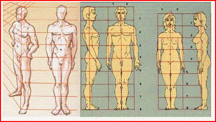

Amigo Salomón, como veo que eres un chaval muy joven con talento y mucha vocación hacia la escultura, te haré una serie de comentarios de tipo crítico, pero muy constructivo, para que mejores tus obras. Yo carezco de cualquier talento artístico, pero tengo más de mil figuras de belén de los primeros artistas y veo como trabajan, o sea que creo que mis consejos pueden servirte a ti e incluso a Samu.
Ante todo, te diría que rebajases un poco tus ambiciones. En estos momentos tu imaginación y creatividad es superior a tu capacidad artística y eso en ocasiones te traiciona. No te empeñes en hacer conjuntos de figuras, sobre todo si están muy unidas, como es el caso de Jesús y el enfermo, pq es técnicamente muy difícil. Haz figuras sueltas y, en todo caso, luego haces una peana y las juntas.
Casi ningún escultor trabaja sin un modelo delante. Muchos de ellos primero hacen un boceto dibujado, luego uno en barro, luego la figura definitiva, otros incluso utilizan modelos vivos.. Mira cómo lo ha hecho Tula en las "figuras exclusivas" del foro. Si no tienen eso, normalmente se inspiran en láminas, fotografías de películas, etc. Utiliza un muñeco, otra figura, el muñeco articulado, para conseguir las posturas. Si tienes dudas, haz que un amigo, o dos, se pongan en la postura que quieres y mira dónde van las manos, la cara, las piernas... y si no tienes a nadie, esculpe delante de un espejo.
Vigila mucho las proporciones. Si buscas (en la web) encontrarás tablas que te indican la relación de las proporciones, que normalmente se cogen a partir del tamaño de la cabeza: el cuerpo tendrá una longitud de X cabezas, hasta la cintura tantas y desde la cintura hasta los pies otras. El antebrazo llegará hasta una altura determinada del cuerpo, y la mano hasta otra. Manos y pies tb tienen una relación con la cabeza. Así te saldrán figuras proporcionadas.
Estos consejos que te he dicho sirven para tu última obra, que está bastante bien, pero que tiene algunos problemas de composición y de proporciones, que te hemos apuntado, pero no te hemos dicho cuáles son.
En cuanto a la composición, la has querido hacer demasiado complicada. Habría sido mejor poner a Cristo solo y las dos figuras más idenpendientes. El hombre viejo de la barba, que está muy bien modelado, es pequeño (problema de proporción) y un poco "rato" debajo de Jesús, parece que se esté resguardando de la lluvia o el sol, como si estuviera a la sombra de un árbol (problema de composición). El otro enfermo no está "inmoral", pero si hubieras ensayado la figura con dos personas, verías que en general está demasiado centrado sobre la zona central baja de Jesús y no acaba de ser elegante... debería estar algo más alejado y sin tocarlo por "allí"... además, no se ve dónde está la mano derecha ¿tocando a Jesús su parte trasera? Ya sé que es un punto de vista demasiado malicioso y adulto, pero estas cosas hay que tenerlas en cuenta, por lo menos a mi entender.
En cuanto a Jesús, está muy bien modelado (me gusta mucho la túnica) pero los brazos se ven cortos, y ése es el principal problema de proporción de la figura. Seguramente son unos milímetros, no más de un centímetro, pero desmerecen la figura.
Todos estos "problemillas" los habrías podido resolver con el muñeco articulado e incluso con un GI Joe... y una lámina religiosa que representara a Jesús con los enfermos. No tengas miedo a copiar, ya que todos los que empiezan en las artes plásticas se limitan a copiar una y otra vez... el problema de la "originalidad" sale para los artistas ya formados....

5440
30/6/2009 06:28
(cap9.GIF)
(Captura 90.GIF)
Adjuntos cap9.GIF (41KB - 163 descargas)
Adjuntos Captura 90.GIF (48KB - 149 descargas)

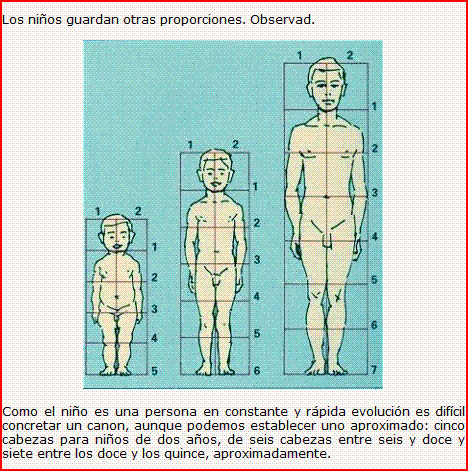

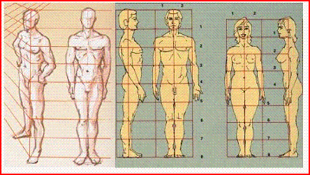

5440
30/6/2009 06:47
a mi en el colegio secundario me habían enseñado que la proporción era de 7 y 1/2 cabeza ahora buscando veo que algunos dicen 8 , de todas formas no todos somos iguales espero te sirva
5440
30/6/2009 06:54
esta es un tamaño grandecito pero me parece bastante buena

Una cosa, primero se coge el barro despues haces la silueta y despues lo marcas todo mejor, ahora los brazos que itnen que ser 7 veces la cabeza, pero como cada uno o los dos, y porfavor si me podeis expliacar mas cosas yo lo agradeceria.
